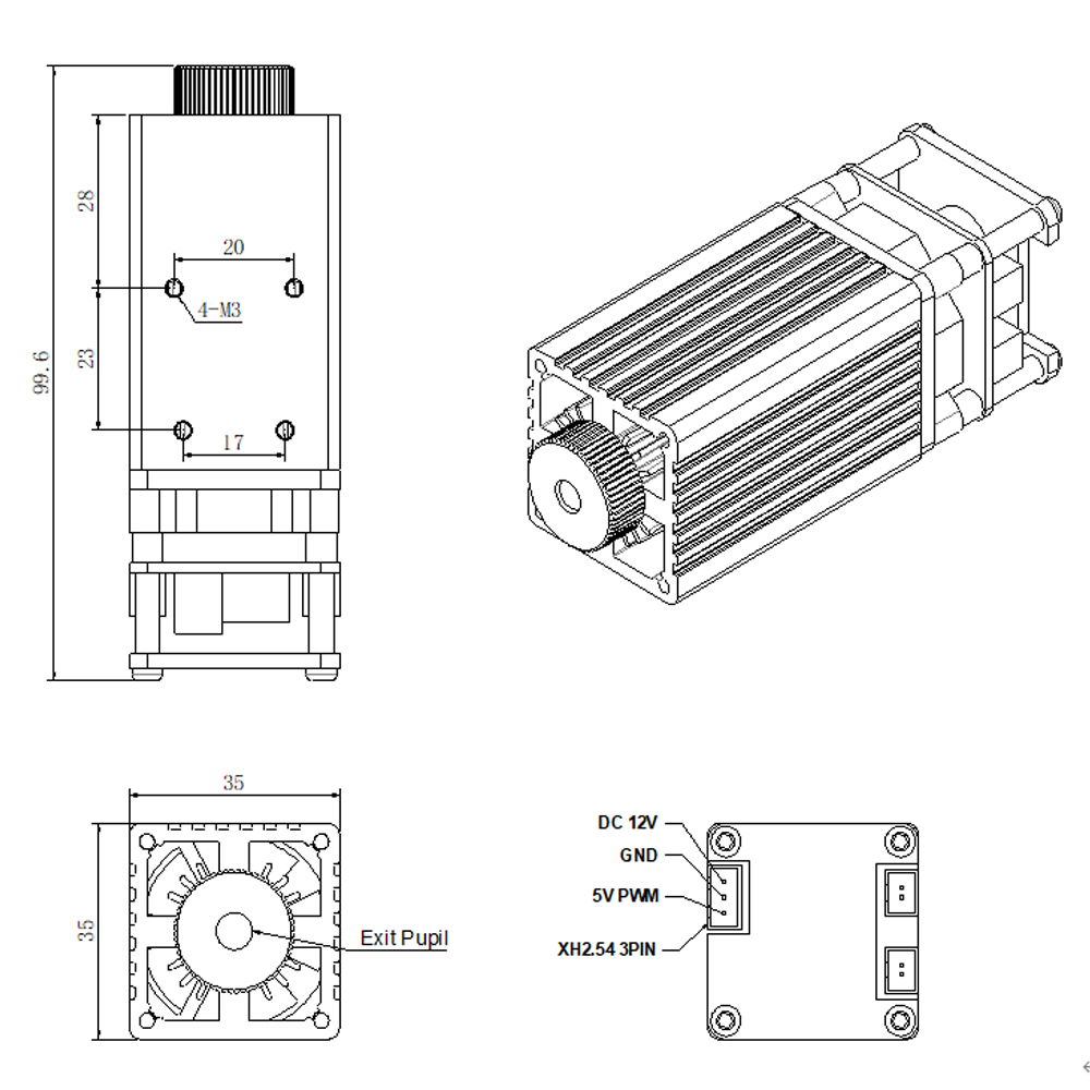

Кто-нибудь подключал диодный лазер с али к контроллерам MyCNC? Если конкретнее, то к Et10.
Питание 12в и TTL 5в на управление (я так понимаю это управление мощностью путем подачи 0-5в).
Такое чувство, что на форуме MyCNC была тема, но форум недоступен, а сам побаиваюсь экспериментировать.
C питанием понятно, а вот откуда 5в, чтобы управлять мощностью и включением\выключением?

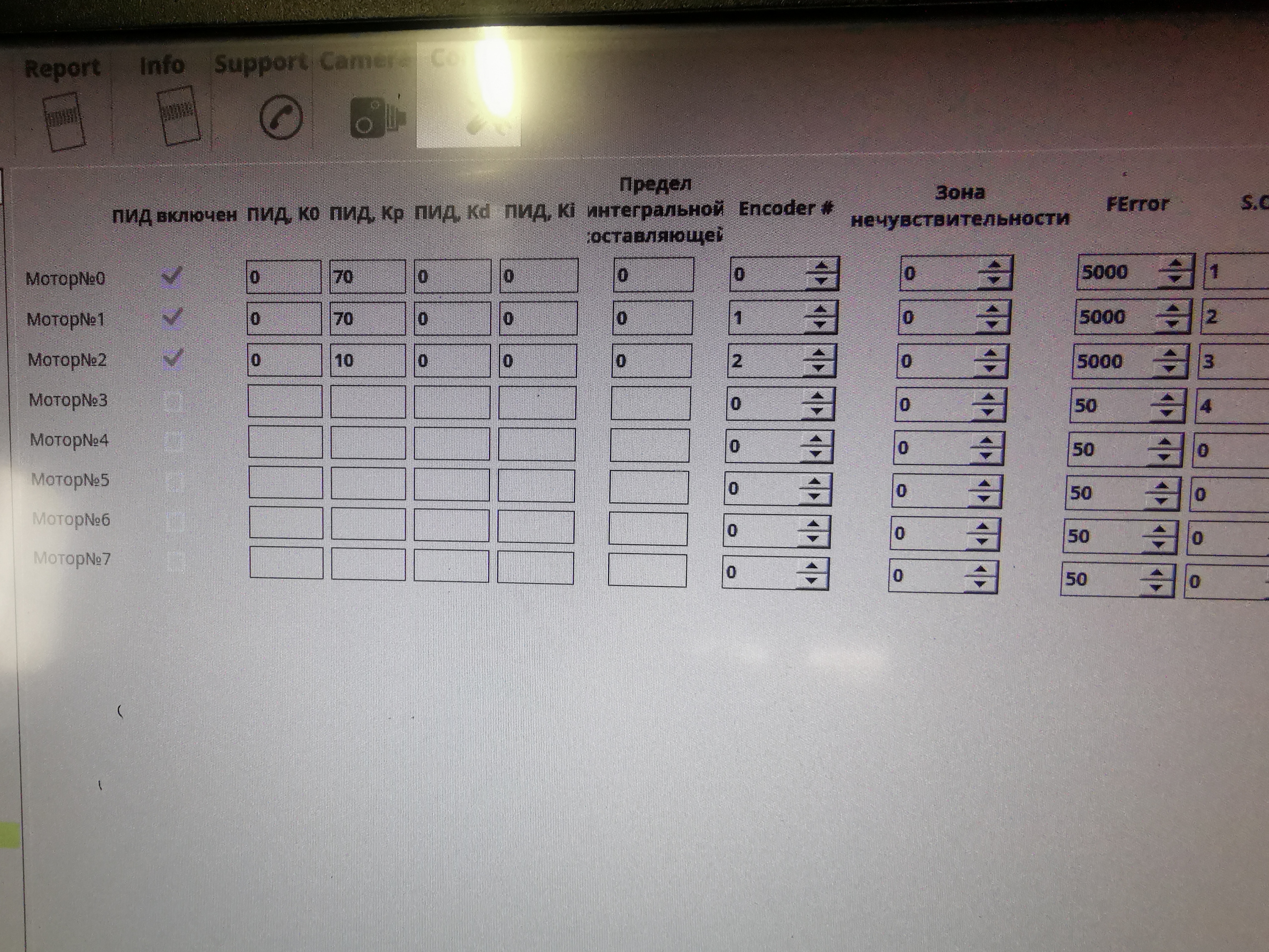

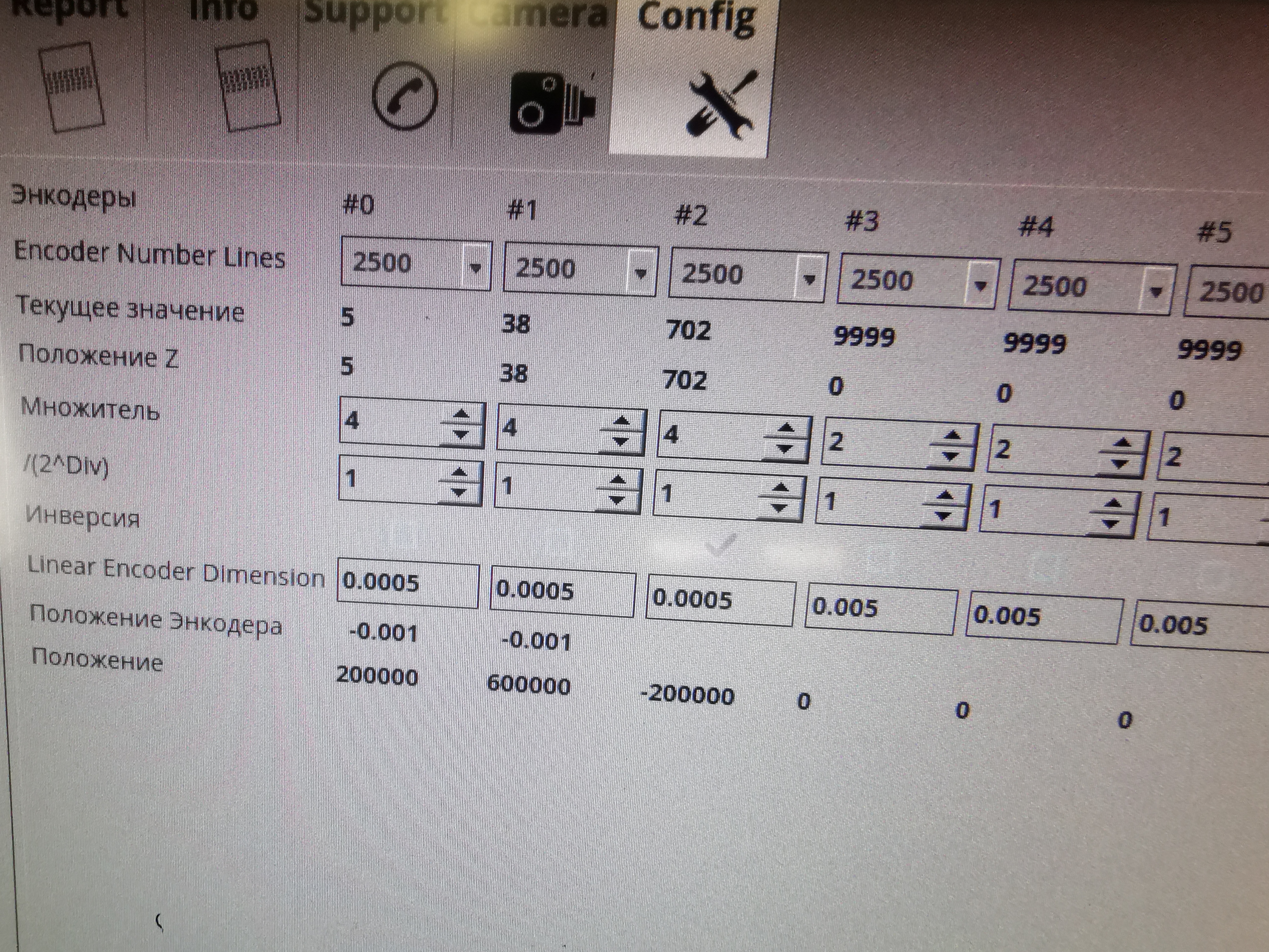

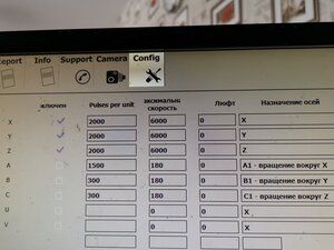

настройки(конфигурация) -контроллер и далее всех окон скрины сделай (обратная связь,энкодеры и тд......
по видосу- что показания удвоились я увидел , а если сдвинуть ось на 50 к примеру мм то показания линеек на сколько прирастают 50 или 100?
ну и на последок - изменения настроек (дабы они вступили в силу ) зачастую требуют перезагрузки контроллера.
MiG77
Сообщения: 119
Зарегистрирован: 16 фев 2020, 22:02
Репутация: 20
Настоящее имя: Головкин Михаил Валентинович
Откуда: Речицы
Re: Контроллеры myCNC
Сообщение MiG77 »
Показания не удваиваются. Проехал 50, прибавилось 50. Добавил фото, по линейкам других настроек нет.

попробуй пиды включить (чекбоксы на первом скрине ) все коэфф для начала только выстави по нулям , далее сохранить и перезагрузить контроллер. Далее все заново включить ,съездить в дом (с обнулением координат машины и линеек ) ну и далее понаблюдать за показаниями координат осей и соответствующим им показаниям линеек....
по предыдущему видео - у тебя что-то хоть и не большая но разница по координатам набегает ,сдается что ты как-то неверно множитель-делитель рассчитал........

niksooon писал(а): ↑ попробуй пиды включить (чекбоксы на первом скрине ) все коэфф для начала только выстави по нулям , далее сохранить и перезагрузить контроллер. Далее все заново включить ,съездить в дом (с обнулением координат машины и линеек ) ну и далее понаблюдать за показаниями координат осей и соответствующим им показаниям линеек....
Сделал, как попросили. Из странностей, при включенных пидах при первой попытке поехать в дом, вылетают сервы. Активируем вручную. Z вылетает постоянно, причины так и не выяснил. При отключенном ПИДе только для Z, все более менее адекватно шевелится.
