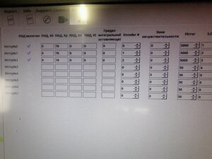

Показания не удваиваются. Проехал 50, прибавилось 50. Добавил фото, по линейкам других настроек нет.
IMG_20221123_125036.jpg (2490 просмотров) <a class='original' href='./download/file.php?id=205620&sid=e09326a4708f4d6006e4d0ddee46ec1d&mode=view' target=_blank>Загрузить оригинал (6.5 МБ)</a>
IMG_20221123_130125.jpg (2490 просмотров) <a class='original' href='./download/file.php?id=205621&sid=e09326a4708f4d6006e4d0ddee46ec1d&mode=view' target=_blank>Загрузить оригинал (6.84 МБ)</a>

попробуй пиды включить (чекбоксы на первом скрине ) все коэфф для начала только выстави по нулям , далее сохранить и перезагрузить контроллер. Далее все заново включить ,съездить в дом (с обнулением координат машины и линеек ) ну и далее понаблюдать за показаниями координат осей и соответствующим им показаниям линеек....
по предыдущему видео - у тебя что-то хоть и не большая но разница по координатам набегает ,сдается что ты как-то неверно множитель-делитель рассчитал........

niksooon писал(а): ↑ попробуй пиды включить (чекбоксы на первом скрине ) все коэфф для начала только выстави по нулям , далее сохранить и перезагрузить контроллер. Далее все заново включить ,съездить в дом (с обнулением координат машины и линеек ) ну и далее понаблюдать за показаниями координат осей и соответствующим им показаниям линеек....
Сделал, как попросили. Из странностей, при включенных пидах при первой попытке поехать в дом, вылетают сервы. Активируем вручную. Z вылетает постоянно, причины так и не выяснил. При отключенном ПИДе только для Z, все более менее адекватно шевелится.
