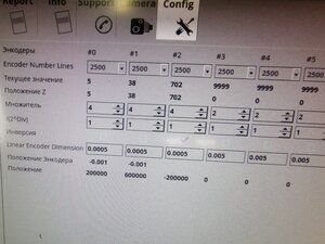

Сделал видео. Немного пояснения. Сначала двигаемся без обратной связи, показания линеек и машины совпадают. Потом просто включаем обратную связь, не двигаясь никуда. Показания линеек удваиваются. Почему, я так и не понимаю. И что делать, тоже.
https://www.youtube.com/watch?v=bCnfOfGa7e8

настройки(конфигурация) -контроллер и далее всех окон скрины сделай (обратная связь,энкодеры и тд......
по видосу- что показания удвоились я увидел , а если сдвинуть ось на 50 к примеру мм то показания линеек на сколько прирастают 50 или 100?
ну и на последок - изменения настроек (дабы они вступили в силу ) зачастую требуют перезагрузки контроллера.

Показания не удваиваются. Проехал 50, прибавилось 50. Добавил фото, по линейкам других настроек нет.
IMG_20221123_125036.jpg (2469 просмотров) <a class='original' href='./download/file.php?id=205620&sid=efcd07ce20fc0d8225527836e5788779&mode=view' target=_blank>Загрузить оригинал (6.5 МБ)</a>
IMG_20221123_130125.jpg (2469 просмотров) <a class='original' href='./download/file.php?id=205621&sid=efcd07ce20fc0d8225527836e5788779&mode=view' target=_blank>Загрузить оригинал (6.84 МБ)</a>

попробуй пиды включить (чекбоксы на первом скрине ) все коэфф для начала только выстави по нулям , далее сохранить и перезагрузить контроллер. Далее все заново включить ,съездить в дом (с обнулением координат машины и линеек ) ну и далее понаблюдать за показаниями координат осей и соответствующим им показаниям линеек....
по предыдущему видео - у тебя что-то хоть и не большая но разница по координатам набегает ,сдается что ты как-то неверно множитель-делитель рассчитал........
