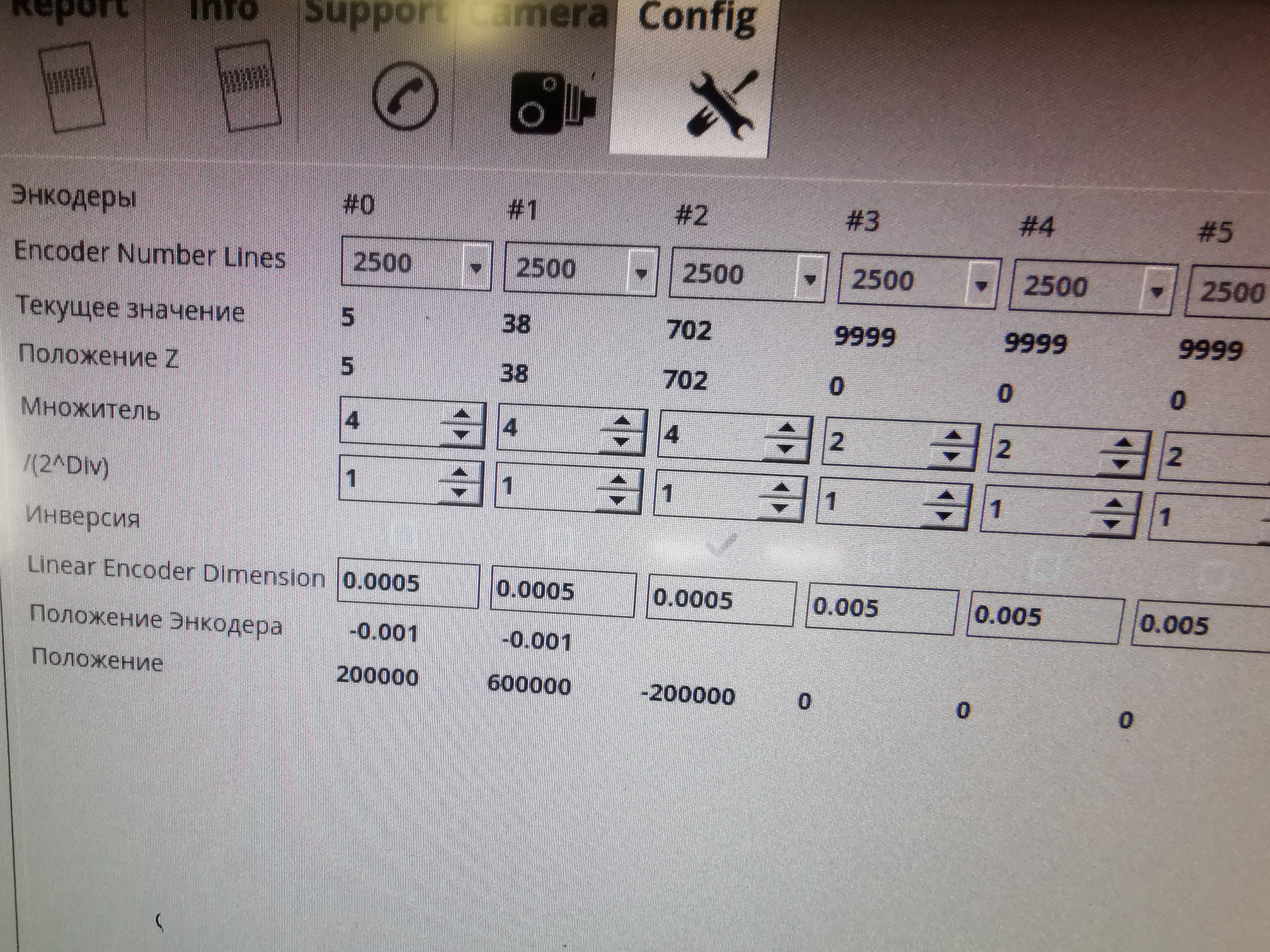

MiG77
Сообщения: 119
Зарегистрирован: 16 фев 2020, 22:02
Репутация: 20
Настоящее имя: Головкин Михаил Валентинович
Откуда: Речицы
Re: Контроллеры myCNC
Сообщение MiG77 »
Сделал видео. Немного пояснения. Сначала двигаемся без обратной связи, показания линеек и машины совпадают. Потом просто включаем обратную связь, не двигаясь никуда. Показания линеек удваиваются. Почему, я так и не понимаю. И что делать, тоже.
https://www.youtube.com/watch?v=bCnfOfGa7e8
niksooon
Сообщения: 2008
Репутация: 1207
Откуда: Кашира
Сообщение niksooon »
настройки(конфигурация) -контроллер и далее всех окон скрины сделай (обратная связь,энкодеры и тд......
по видосу- что показания удвоились я увидел , а если сдвинуть ось на 50 к примеру мм то показания линеек на сколько прирастают 50 или 100?
ну и на последок - изменения настроек (дабы они вступили в силу ) зачастую требуют перезагрузки контроллера.
MiG77
Сообщения: 119
Репутация: 20
Откуда: Речицы
Сообщение MiG77 »
Показания не удваиваются. Проехал 50, прибавилось 50. Добавил фото, по линейкам других настроек нет.

MiG77
Сообщения: 119
Репутация: 20
Откуда: Речицы
Сообщение MiG77 »
niksooon писал(а): ↑ сдается что ты как-то неверно множитель-делитель рассчитал
В свое время, я распечатал ветку с того форума (на всякий случай). Карандашом приписаны мои данные. Что не так?
IMG_20221124_130911.jpg (2393 просмотра) <a class='original' href='./download/file.php?id=205632&sid=974da679ca30c522d44d5fc2961e3524&mode=view' target=_blank>Загрузить оригинал (3.66 МБ)</a>
IMG_20221124_130305.jpg (2393 просмотра) <a class='original' href='./download/file.php?id=205634&sid=974da679ca30c522d44d5fc2961e3524&mode=view' target=_blank>Загрузить оригинал (6.15 МБ)</a>
niksooon
Сообщения: 2008
Репутация: 1207
Откуда: Кашира
ну вроде верно......
