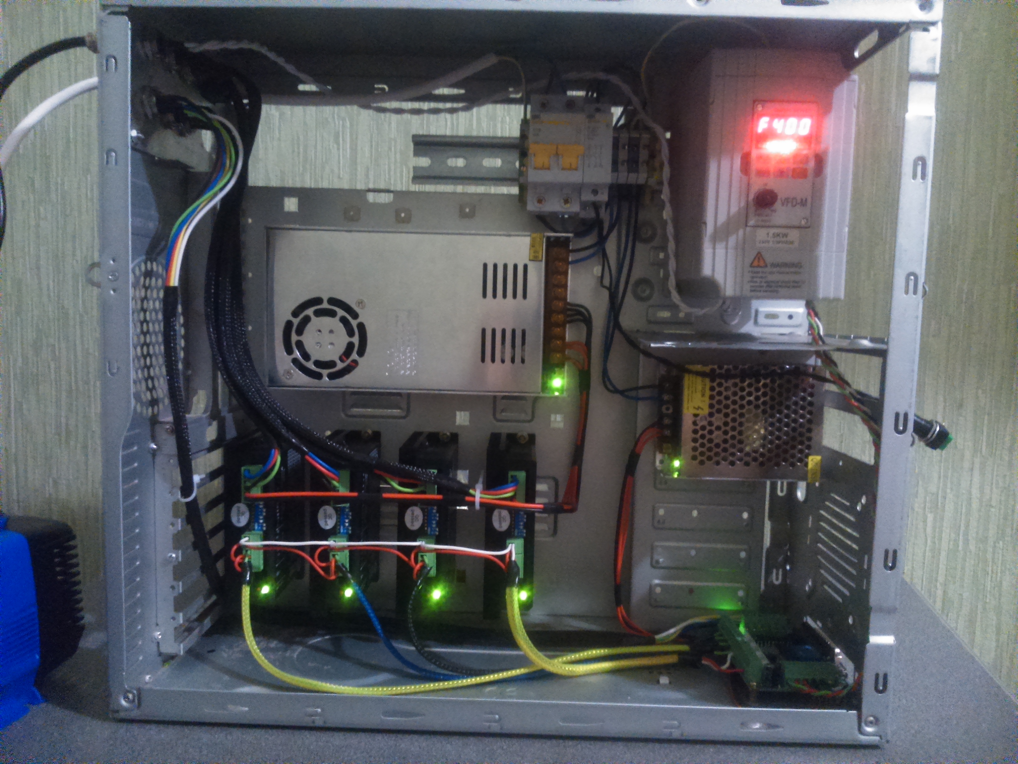

В шаге от победы))) Шкаф готов и фунциклирует, честно говоря перед включением зажмурился :hehehe: , но обошлось! Настроил несколько параметров - только самых основных, проверил изменение частоты и помпу подключил проверить - активируется при запуске , все четко.

Нормально, хоть взбодрился маленько в час ночи- ПЧ настроил, а то залипал уже)
Сегодня погонял шпиндель и систему охлаждения.
DSC_1726.jpg (4722 просмотра) <a class='original' href='./download/file.php?id=149111&mode=view' target=_blank>Загрузить оригинал (2.12 МБ)</a>
Delta позволяет произвести "Автотестирование двигателя" Pr. 103 для измерения активного сопротивления статора и тока холостого хода с прицелом на векторное управление.
Перед запуском настройки нужно проверить правильность установки параметров 4, 5, 52, 148,
Мои значения:
Pr. 04 Номинальная выходная частота 400
Pr. 05 Максимальное выходное напряжение 220
Pr. 52 Номинальный ток двигателя 7.0
Pr. 148 Число полюсов двигателя 02
В Pr. 103 поставил и сохранил значение 02: "Измеряется R1 и ток холостого двигателя"
Нажимаем "RUN" , ждем завершения теста и проверяем Pr. 104 "Сопротивление обмотки статора двигателя (R1)" и Pr. 53 "Ток холостого хода двигателя", если параметры остались по нолям- повторяем тест.
У меня тестирование прошло с первого раза, ток холостого хода 1,6А, сопротивление не стал запоминать

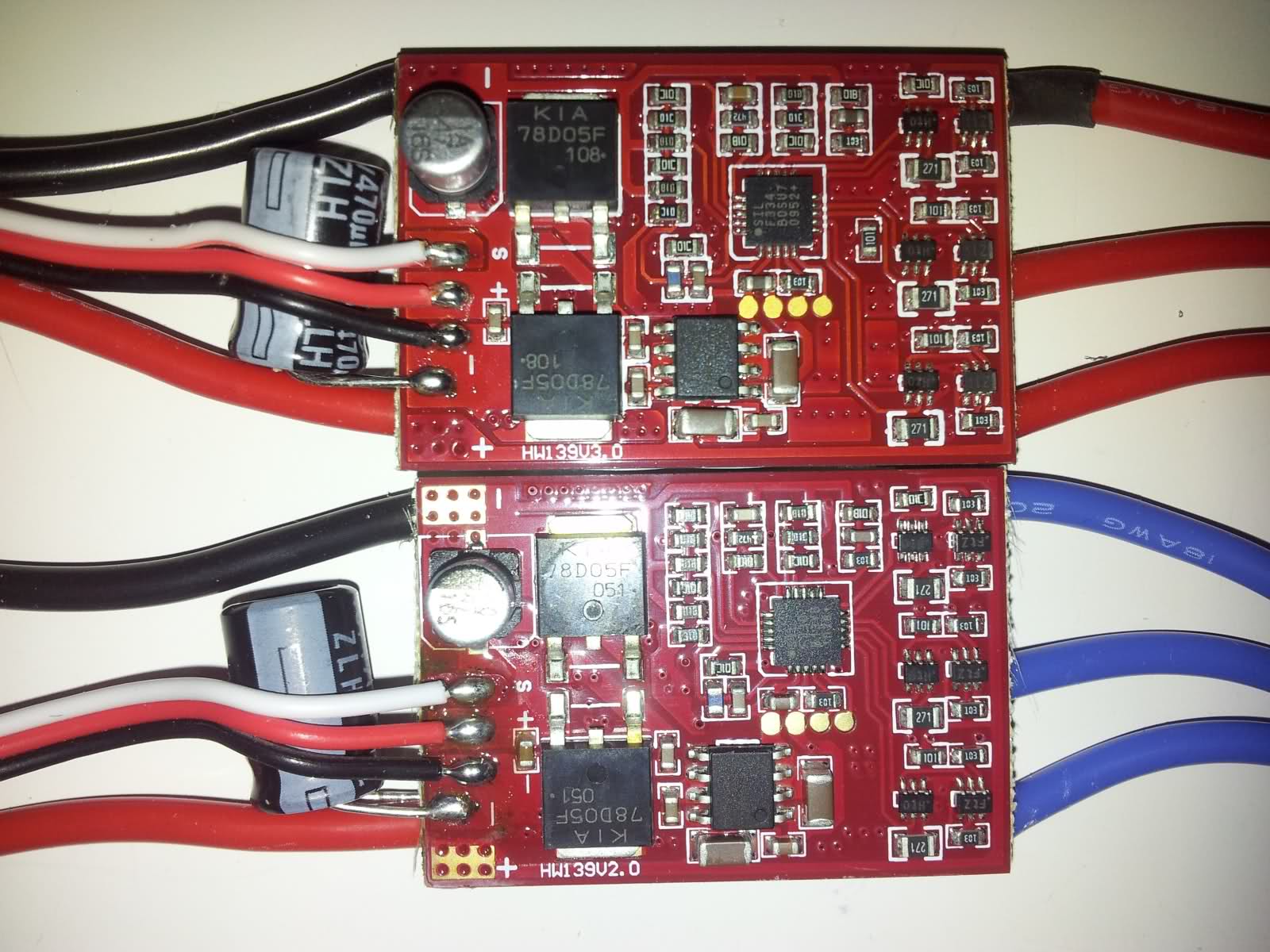

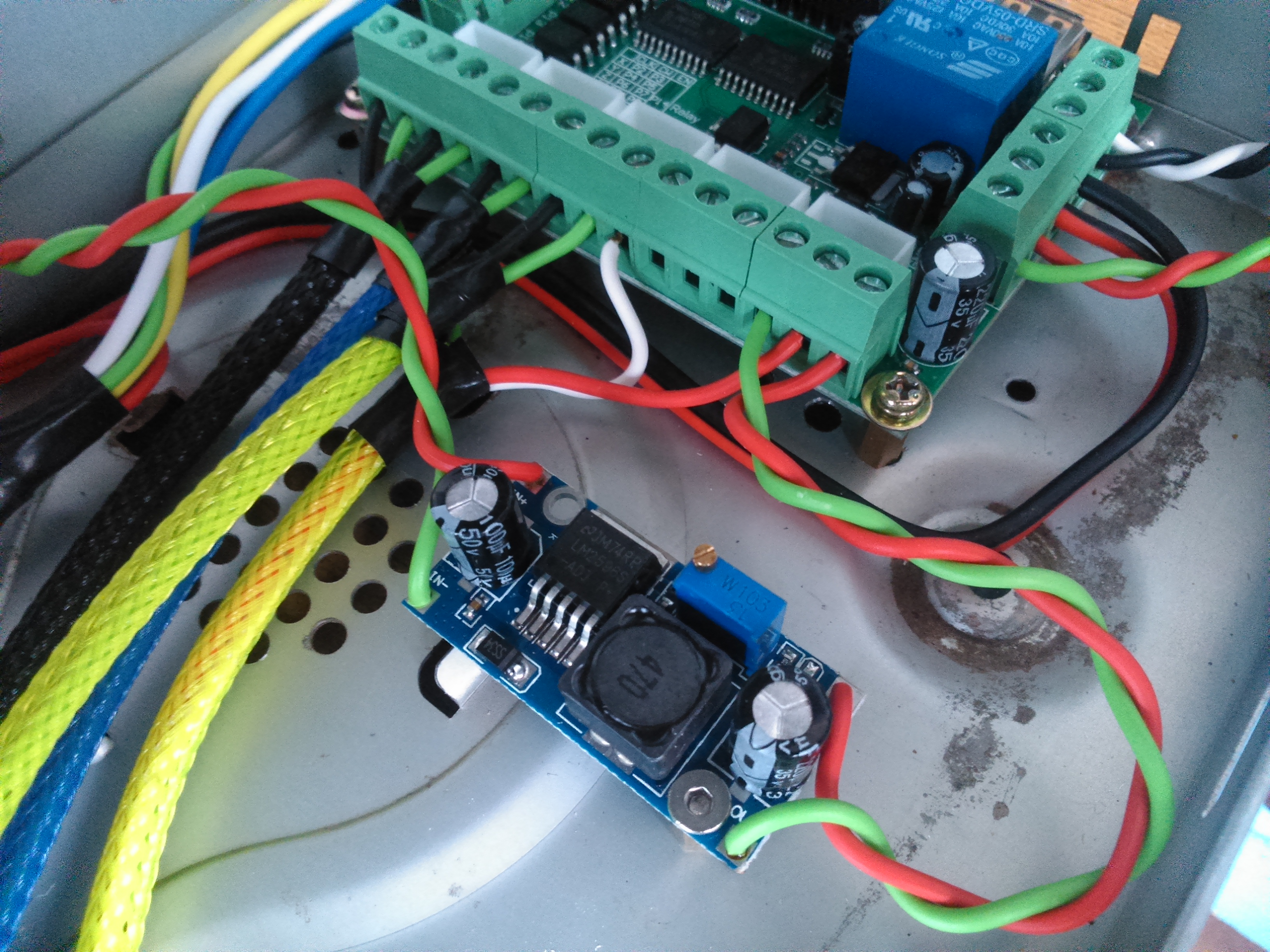

Не обошлось, без приключение конечно. Первое включение- настроил хоумы в авто режиме, проверил работу E-stop- все вроде бы нормально, уже обрадовался да не тут то было. На команды ручного перемещения реакция нулевая.
А комп начал выдавать ошибку USB порта. Как выяснилось- отрубалось питание 5 В, то ли материнка не вывозила, то ли какой то программный глюк- при запуске мача светодиод на плате опторазвязки погасал. Проблему решил установкой преобразователя 12-5 В.
DSC_1732.jpg (4616 просмотров) <a class='original' href='./download/file.php?id=149384&mode=view' target=_blank>Загрузить оригинал (2.27 МБ)</a>

Samodelkin 88 писал(а):установкой преобразователя 12-5 В.
эти преобразы на 2596 не очень надежны

Подтверждаю. Могут выкинуть фортель через месяц работы, на совершенно ровном месте.
Если есть под рукой авиамодельный бэк, то лучше его заюзать.

slavyan75 писал(а):эти преобразы на 2596 не очень надежны
Спасибо, учту. Может попадались более надежные решения?
Udjin писал(а):Если есть под рукой авиамодельный бэк, то лучше его заюзать.
Был вроде. На сколько помнится там обычная кренка...
slavyan75
Сообщения: 307
Репутация: 31
Настоящее имя: Вячеслав
Откуда: Tilsit
Re: Портальник моделиста1000х350х120
Сообщение slavyan75 »
Samodelkin 88 писал(а):Может попадались более надежные решения?
отдельный импульсный БП на нужное напряжение

Samodelkin 88 писал(а):На сколько помнится там обычная кренка...
вы имели ввиду линейный стаб из серии 78хх ? тогда будет печка

Нет, там импульсный стабилизатор.

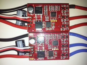

Я по инерции подумал про бэк встроенный в ESC регулятор, поскольку отдельный бэк в наших модельках редко встречается))
Замените переменный резистор на постоянный, после того как выставите напряжение замерьте его сопротивление, надежность будет не хуже БЭК с модельного регулятора.

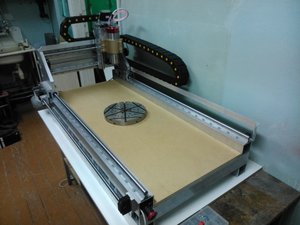

На днях желание что-нибудь пильнуть пересилило отсутствие нужного инструмента и оснастки и вот что получилось:
То что было, тем что было: фреза двузубая быстрорез Р18 - 6мм, обороты 5000, подача 250 мм /мин, заглубление 2 мм. Кусок мдф удерживается вручную :freak:
https://youtu.be/IvqVsMj8nxU

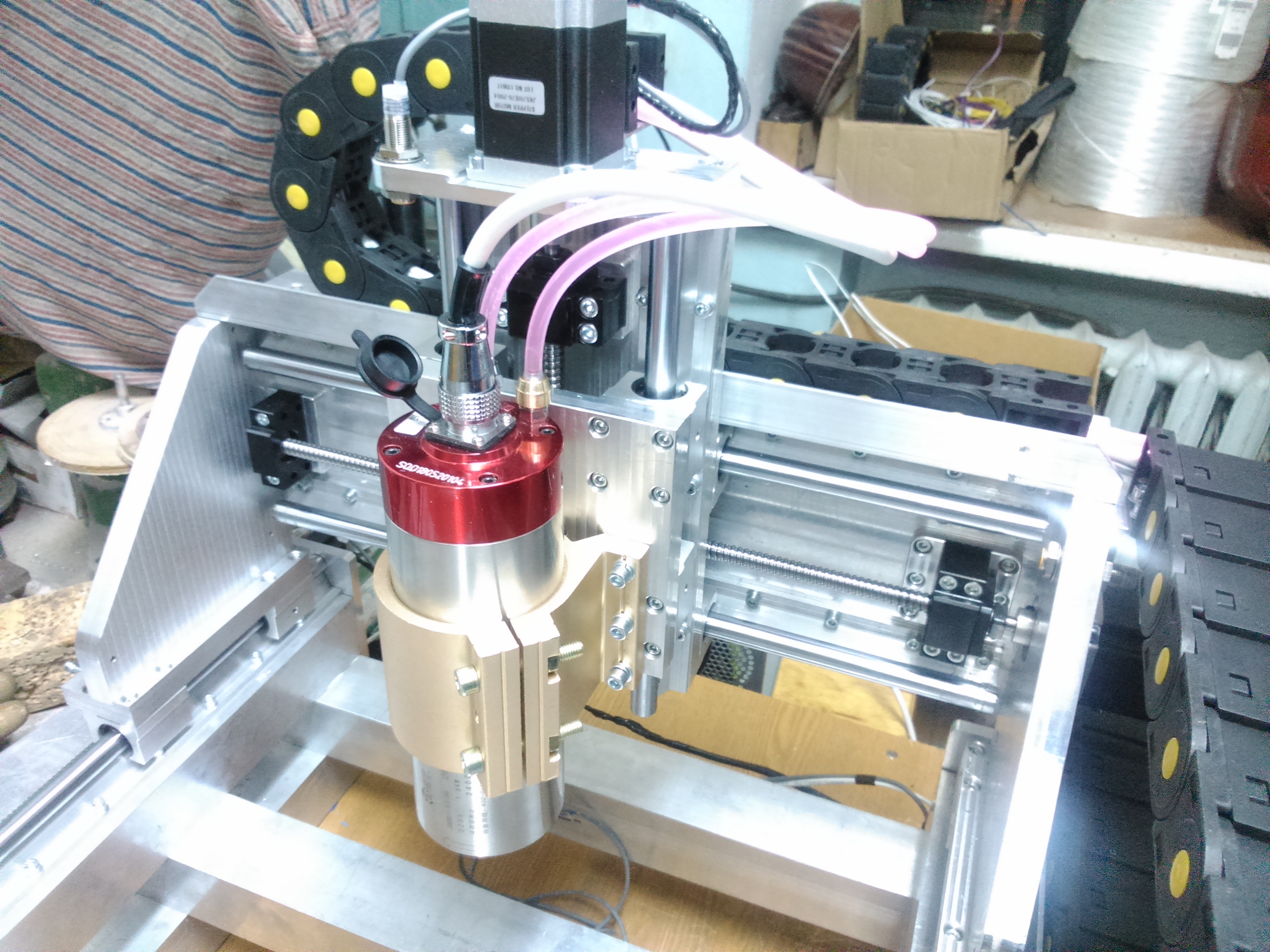

А сегодня станок обзавелся столом, переехал на место постоянной дислокации и ожидает набор цанг и фрезы
DSC_1740.jpg (4279 просмотров) <a class='original' href='./download/file.php?id=149672&mode=view' target=_blank>Загрузить оригинал (1.6 МБ)</a>

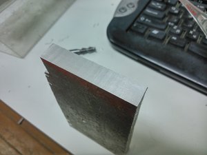

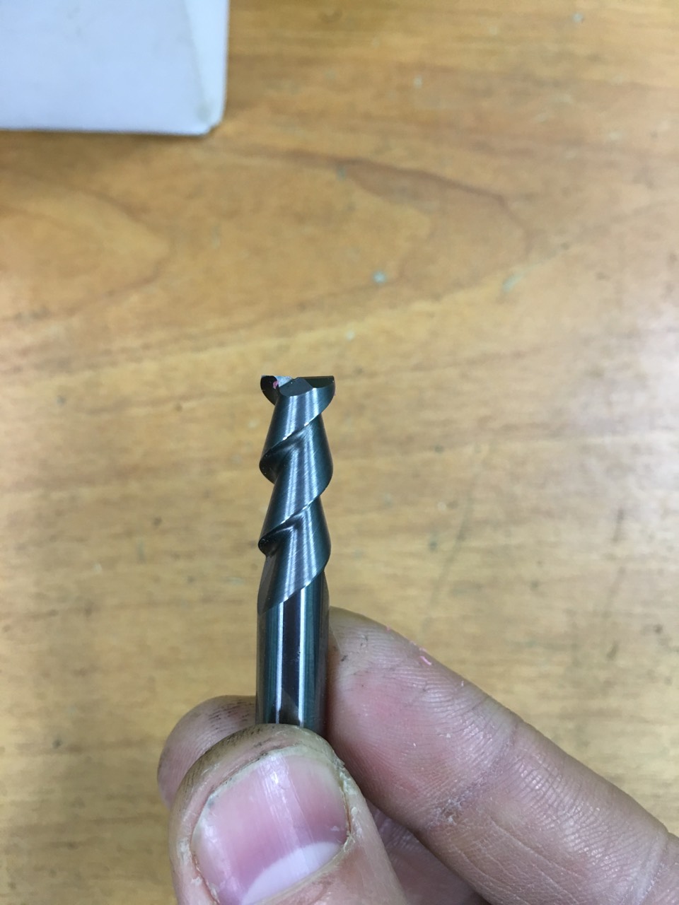

Добрался до алюминия сегодня, в качестве тестовой заготовки- огрызок АмГ6 , фреза твердосплавная 8 мм двузубая. Частотник не в векторном режиме, управление- PWM.
659312.jpg (3996 просмотров) <a class='original' href='./download/file.php?id=150455&mode=view' target=_blank>Загрузить оригинал (147.26 КБ)</a>
Обработка плоскости 9000 об/мин, 750 мм/мин, заглубление 1 мм
https://youtu.be/SVfNmsUzJuE
Обработка торца 9000об/мин, 750 мм/мин, заглубление 0,25 мм на всютолщину детали (около 9 мм)
https://youtu.be/tlwyRE4J6eI

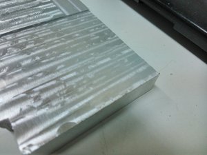

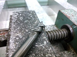

После обработки торца- налипание на кромке:
DSC_1770.jpg (3996 просмотров) <a class='original' href='./download/file.php?id=150458&mode=view' target=_blank>Загрузить оригинал (3.07 МБ)</a>
Поверхность после обработки приняла такой вид, вполне нормально для станка на кругляках, к тому же без сож. Так же пылил с заглублением 0,5 мм- звук значительно спокойнее и фреза как по маслу идет.
DSC_1774.jpg (3996 просмотров) <a class='original' href='./download/file.php?id=150456&mode=view' target=_blank>Загрузить оригинал (1.76 МБ)</a>

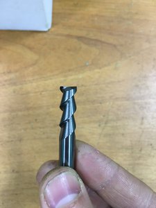

На торце по хуже- дробленка на лицо, и еще интерсный момент- помимо дробленки визуально поверхность получилась волнистой- рукой не ощущается. Грешу на ШВП- когда выставлял перпендикулярность осей X и Y обратил внимание, что при движении индикатора вдоль стола стрелка совершает качания около нуля в полсотки примерно. Видимо биение ноунеймовых ШВП довольно значительно и передается через поводок на портал в виде линейных смещений за счет зазоров в каретках круглых рельс.
DSC_1772.jpg (3996 просмотров) <a class='original' href='./download/file.php?id=150457&mode=view' target=_blank>Загрузить оригинал (1.56 МБ)</a>
hmnijp
Сообщения: 1754
Репутация: 542
Откуда: Ульяновск
Сообщение hmnijp »
Старайтесь фрезы, особенно тонкие, под корень засовывать цангу. нерабочая длинна хвостовика только добавляет биений/вибраций/изгибов
