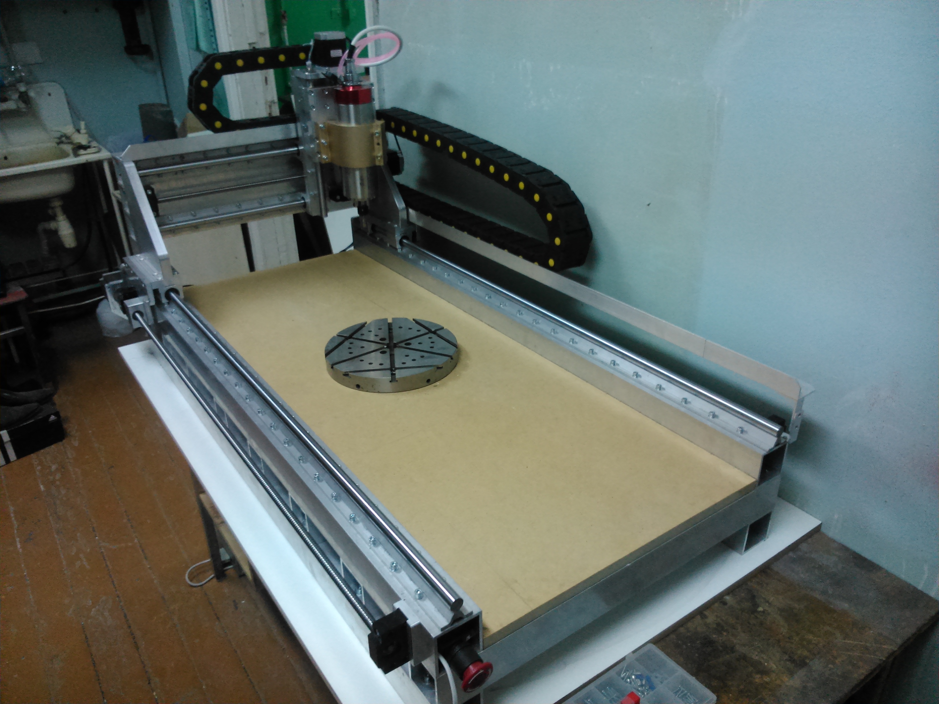

На днях желание что-нибудь пильнуть пересилило отсутствие нужного инструмента и оснастки и вот что получилось:
То что было, тем что было: фреза двузубая быстрорез Р18 - 6мм, обороты 5000, подача 250 мм /мин, заглубление 2 мм. Кусок мдф удерживается вручную :freak:
https://youtu.be/IvqVsMj8nxU
А сегодня станок обзавелся столом, переехал на место постоянной дислокации и ожидает набор цанг и фрезы
DSC_1740.jpg (4712 просмотров) <a class='original' href='./download/file.php?id=149672&mode=view' target=_blank>Загрузить оригинал (1.6 МБ)</a>
