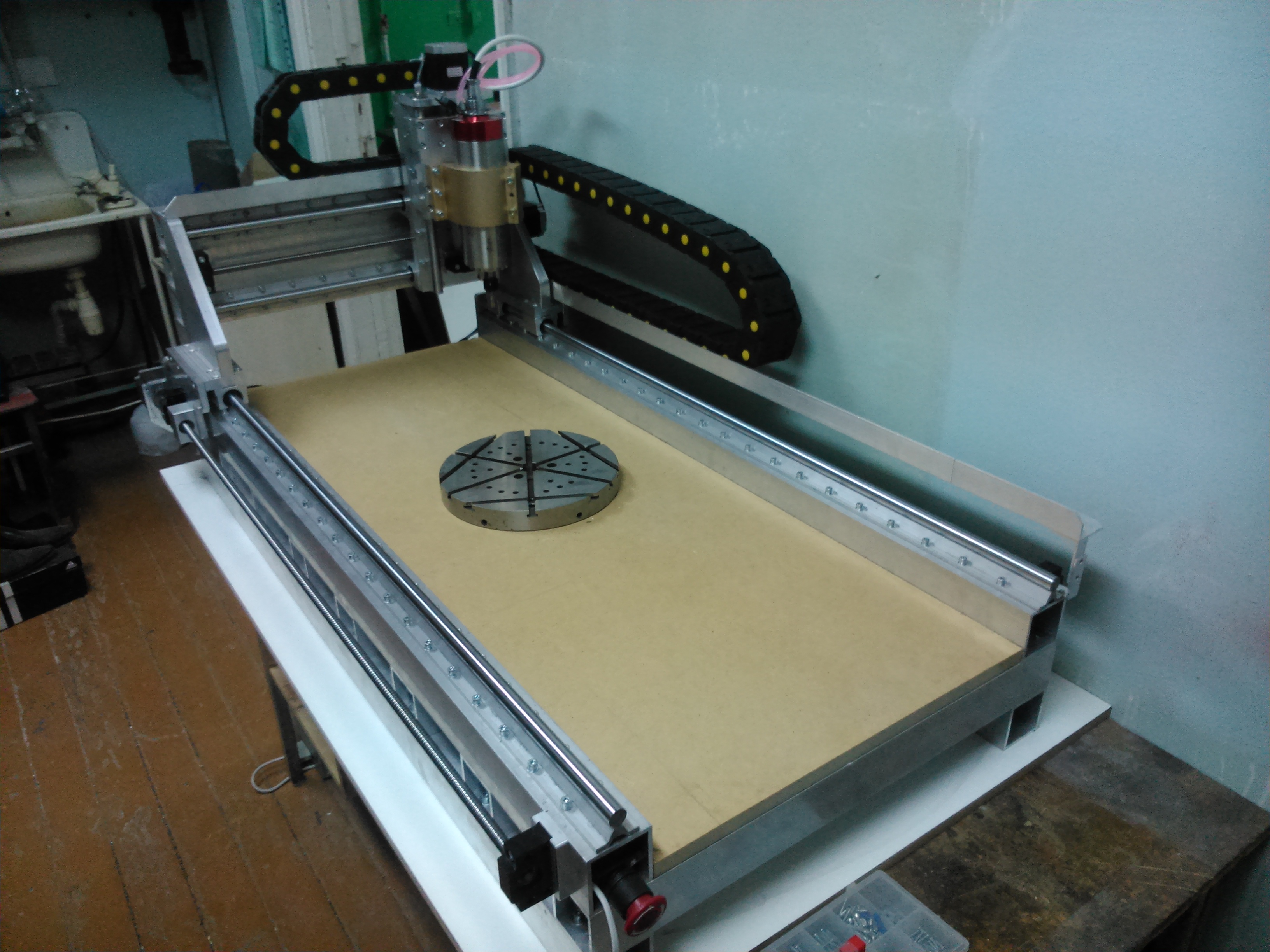

А сегодня станок обзавелся столом, переехал на место постоянной дислокации и ожидает набор цанг и фрезы
DSC_1740.jpg (4692 просмотра) <a class='original' href='./download/file.php?id=149672&sid=31c356b303717f504c92e953d2577b6b&mode=view' target=_blank>Загрузить оригинал (1.6 МБ)</a>

Ну, что станок отлажен и работает! :beer_blow: осталось освоить стязю чпу программиста) ...ну и безменом обзавестись :hehehe: - для обещаных замеров жесткости
https://youtu.be/8FcvsBWTWPs
По мере углубления в тему буду снимать видосы, самому интересно на что способен дебютный девайс :thinking:
