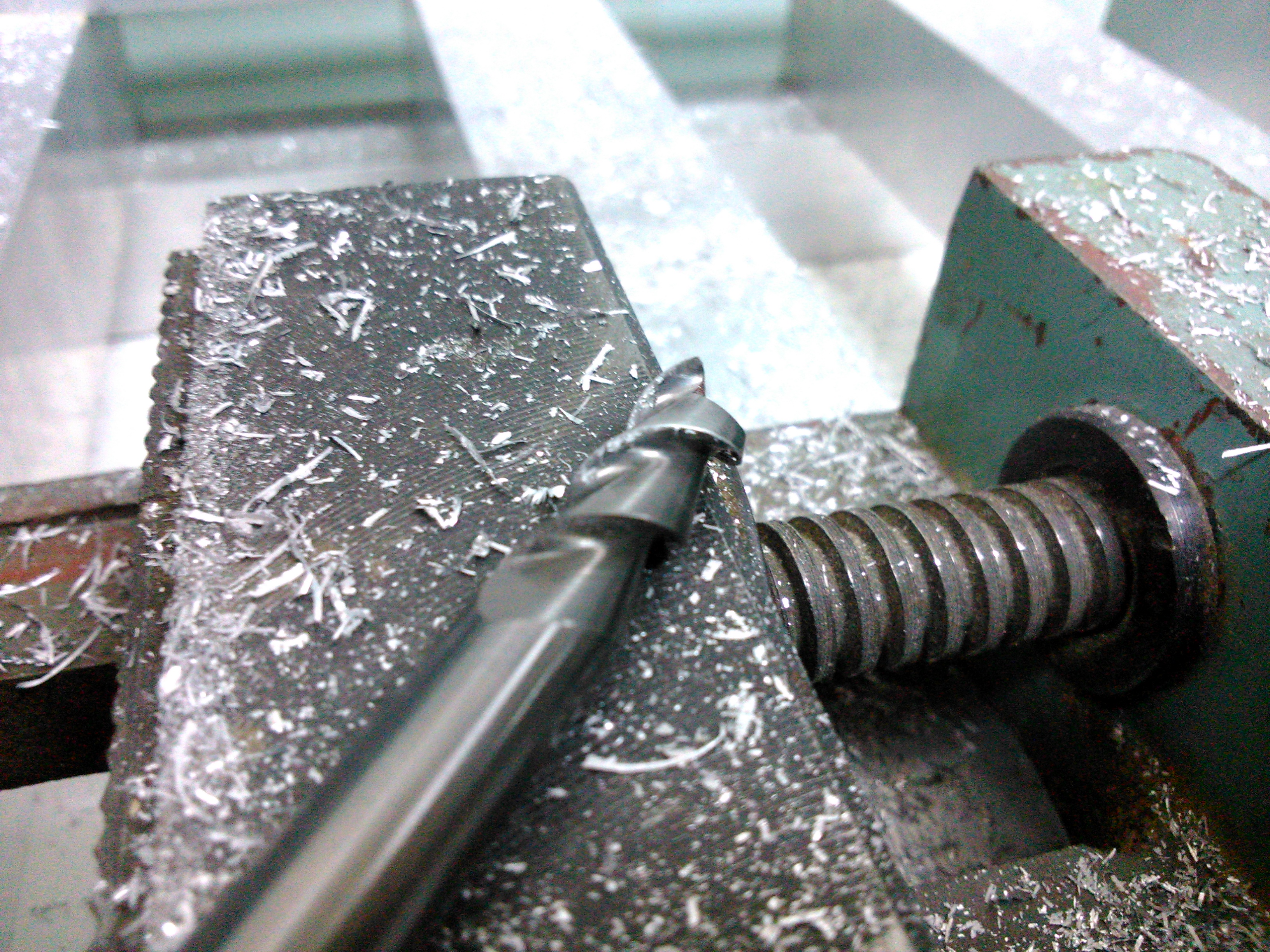

Добрался до алюминия сегодня, в качестве тестовой заготовки- огрызок АмГ6 , фреза твердосплавная 8 мм двузубая. Частотник не в векторном режиме, управление- PWM.
659312.jpg (4134 просмотра) <a class='original' href='./download/file.php?id=150455&mode=view' target=_blank>Загрузить оригинал (147.26 КБ)</a>
Обработка плоскости 9000 об/мин, 750 мм/мин, заглубление 1 мм
https://youtu.be/SVfNmsUzJuE
Обработка торца 9000об/мин, 750 мм/мин, заглубление 0,25 мм на всютолщину детали (около 9 мм)
https://youtu.be/tlwyRE4J6eI
После обработки торца- налипание на кромке:
DSC_1770.jpg (4134 просмотра) <a class='original' href='./download/file.php?id=150458&mode=view' target=_blank>Загрузить оригинал (3.07 МБ)</a>
Поверхность после обработки приняла такой вид, вполне нормально для станка на кругляках, к тому же без сож. Так же пылил с заглублением 0,5 мм- звук значительно спокойнее и фреза как по маслу идет.
DSC_1774.jpg (4134 просмотра) <a class='original' href='./download/file.php?id=150456&mode=view' target=_blank>Загрузить оригинал (1.76 МБ)</a>
На торце по хуже- дробленка на лицо, и еще интерсный момент- помимо дробленки визуально поверхность получилась волнистой- рукой не ощущается. Грешу на ШВП- когда выставлял перпендикулярность осей X и Y обратил внимание, что при движении индикатора вдоль стола стрелка совершает качания около нуля в полсотки примерно. Видимо биение ноунеймовых ШВП довольно значительно и передается через поводок на портал в виде линейных смещений за счет зазоров в каретках круглых рельс.
DSC_1772.jpg (4134 просмотра) <a class='original' href='./download/file.php?id=150457&mode=view' target=_blank>Загрузить оригинал (1.56 МБ)</a>

Старайтесь фрезы, особенно тонкие, под корень засовывать цангу. нерабочая длинна хвостовика только добавляет биений/вибраций/изгибов
