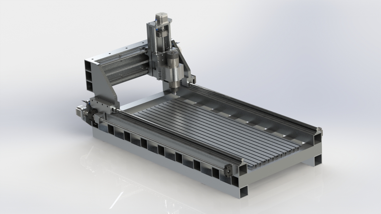

Всем доброго времени суток. Решил все же запилить тему про первый станочек - портальник по фанере/бальзе/пластикам, необходимость создания которого уже давно назревала в нашей авиамодэлке. Особых требований к точности не предъявлю- если удастся попасть в десятку- очень хорошо. Станина и балка портала из профильной трубы 60х60х4 из АД31Т1.
Портальный, на подиумах с двумя винтами по оси Х,
Шпиндель - Китай 800 Вт воздушного охлаждения (1,5 кВт с водяным охлаждением)
ШД- nema23 56-е или 76-е ? (57HS76-2804)
Драйвера - DM542 (DM856)
Источник питания -48 В (60В)
ШВП -SFU1204
Направляющие- SBR16
Рабочее поле:1000х350х120
Обрабатываемые материалы: тонкая фанера, бальза, пластики, пенопласт, алюминий
Untitled.JPG (11967 просмотров) <a class='original' href='./download/file.php?id=129922&mode=view' target=_blank>Загрузить оригинал (371.71 КБ)</a>
DSC_1738.jpg (10097 просмотров) <a class='original' href='./download/file.php?id=152519&mode=view' target=_blank>Загрузить оригинал (1.6 МБ)</a>
P.S Подредактировал шапку темы, так чтобы было видно как менялся замысел от начала проекта к моменту запуска станка ;)

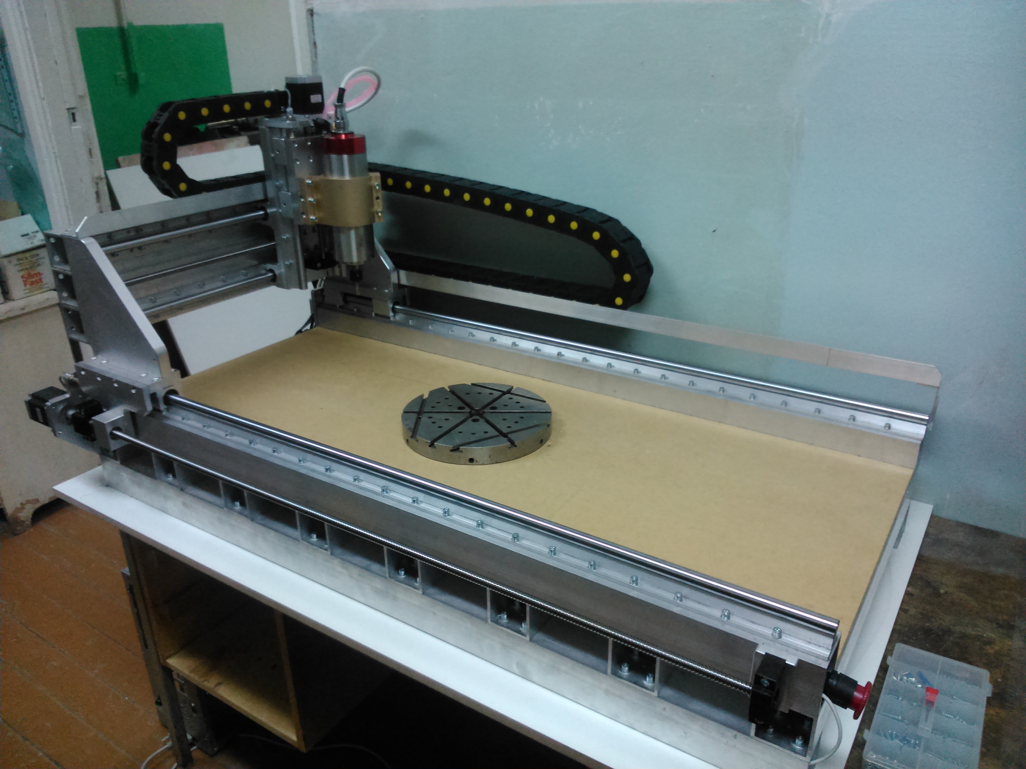

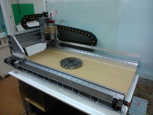

Традиционные вопросы
1. Что понравилось?.
1.1. Вопреки ожиданиям конструкция получилась довольно мощной, даже дюральку умеренно грызет станок, и стружка по столу не прыгает.
1.2. Шпиндель 1,5 кВт- грызет не замечая любую деревяху на совсем не щадящих режимах и с цветметом справляется
1.3. Драйвера на 60 В в сочетании с не большой индуктичностью шаговиков позволили разогнать портал до 8 м/мин, что даже избыточно..для работы установил 5 м/ мин
2. Что не понравилось?
2.1 Дешевые ШВП и опоры доставили массу неудобств при сборке, и в работе не лучшим образом проявляют себя
2.2 Балка портала- надо было сразу делать из профиля 60х60.
2.3 Конструкция боковин- можно было сделать компактнее или при той же ширине станка увеличить рабочее поле.
3. Что бы сделал по другому?
В рамках станка на кругляках думаю получен не плохой результат, пожалуй бы поставил швп 1605, хотя и этих за глаза хватает.

ШВП1605 надо на оси, 1204 - тонкий
Samodelkin 88
Сообщения: 966
Репутация: 727
Откуда: Курган
Re: Портальник моделиста1000х350х120
Сообщение Samodelkin 88 »
Есть конечно сомнения. Один диаметр швп по всем осям был выбран исходя из унификации , а именно 1204 - портал хорошо скомпановался с 16-ми кругляками. Прорисовывал вариант с 1605 - при таком способе крепления щек, шаговик не помещается - свисает в сторону балки- нужно смещать ось ШВП в противоположном направлении или использовать 20-й кругляк.
Возможно при не больших скоростях будет нормально работать. НА крайний случай - заменю на 1605 по оси X

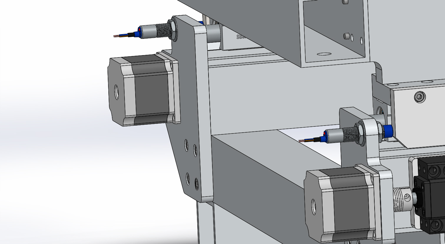

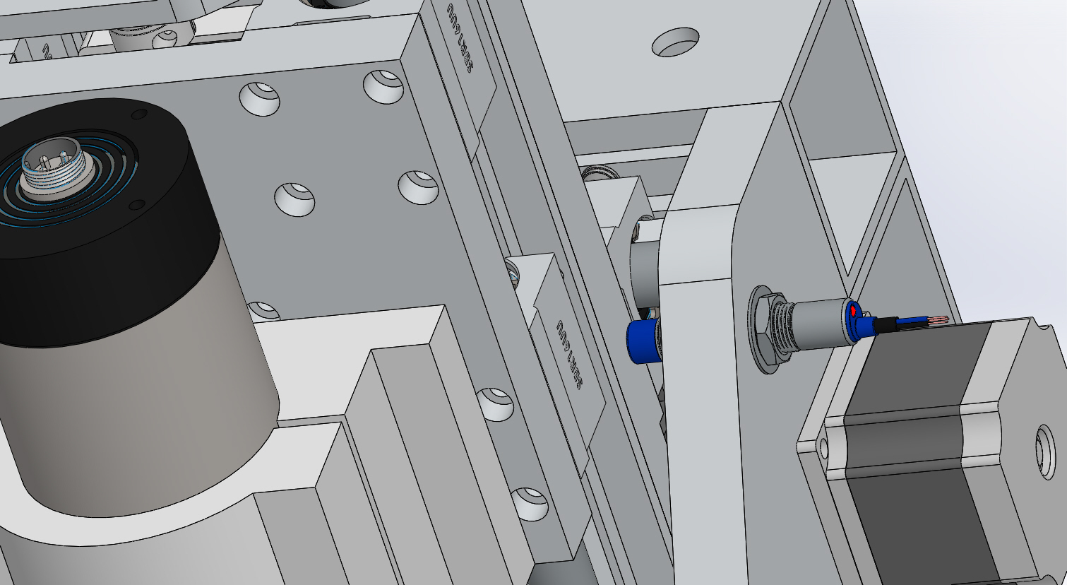

Всем привет, такой вопрос.. Пока есть возможность подредактировать алюминиевые детали - как лучше расположить датчики home ( индуктивные по 1 на каждую ось) и обязательно ли нужны конечники на лимиты?
Если да, то можно ли установить индуктивные с каждой стороны оси и использовать их и как лимиты и как home? Пока так:
10.JPG (11669 просмотров) <a class='original' href='./download/file.php?id=130166&mode=view' target=_blank>Загрузить оригинал (218.02 КБ)</a>
11.JPG (11669 просмотров) <a class='original' href='./download/file.php?id=130167&mode=view' target=_blank>Загрузить оригинал (325.63 КБ)</a>
12.JPG (11669 просмотров) <a class='original' href='./download/file.php?id=130168&mode=view' target=_blank>Загрузить оригинал (233.76 КБ)</a>
Лимиты не нужны а вот физические ограничители нужны.
Samodelkin 88
Сообщения: 966
Репутация: 727
Откуда: Курган
На ось z снизу-пластины толщиной миллиметра 4 достаточно? На столе можно и по массивнее сделать упор.
Я например специальных упоров почти не делаю. Стараюсь рисовать так чтобы они получались сами собой.
Samodelkin 88
Сообщения: 966
Репутация: 727
Откуда: Курган
ок, сразу тогда на будущщее - в случае с сервами лимиты всетаки потребуются?
На легких станках и станках по дереву не требуются.
