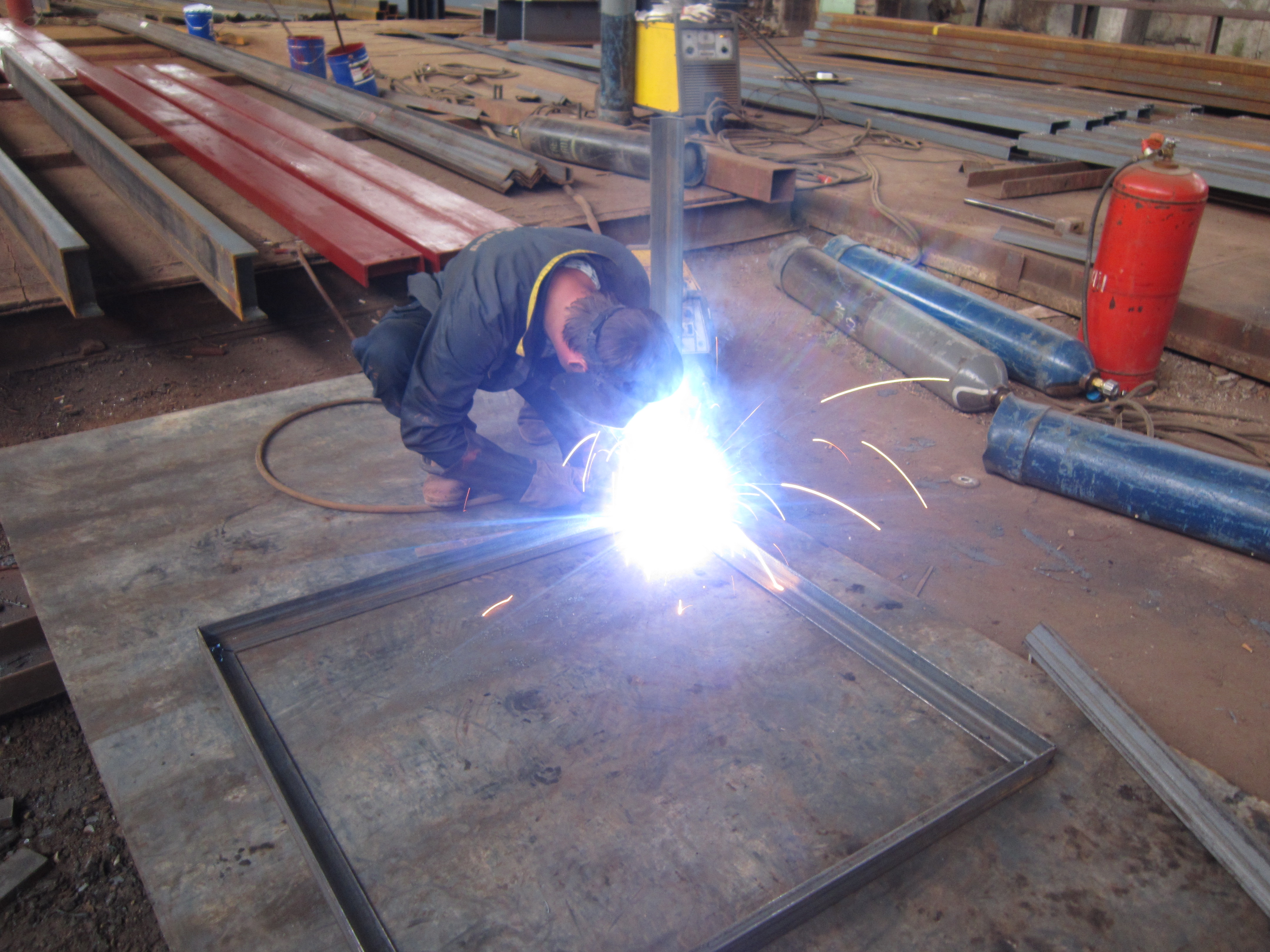

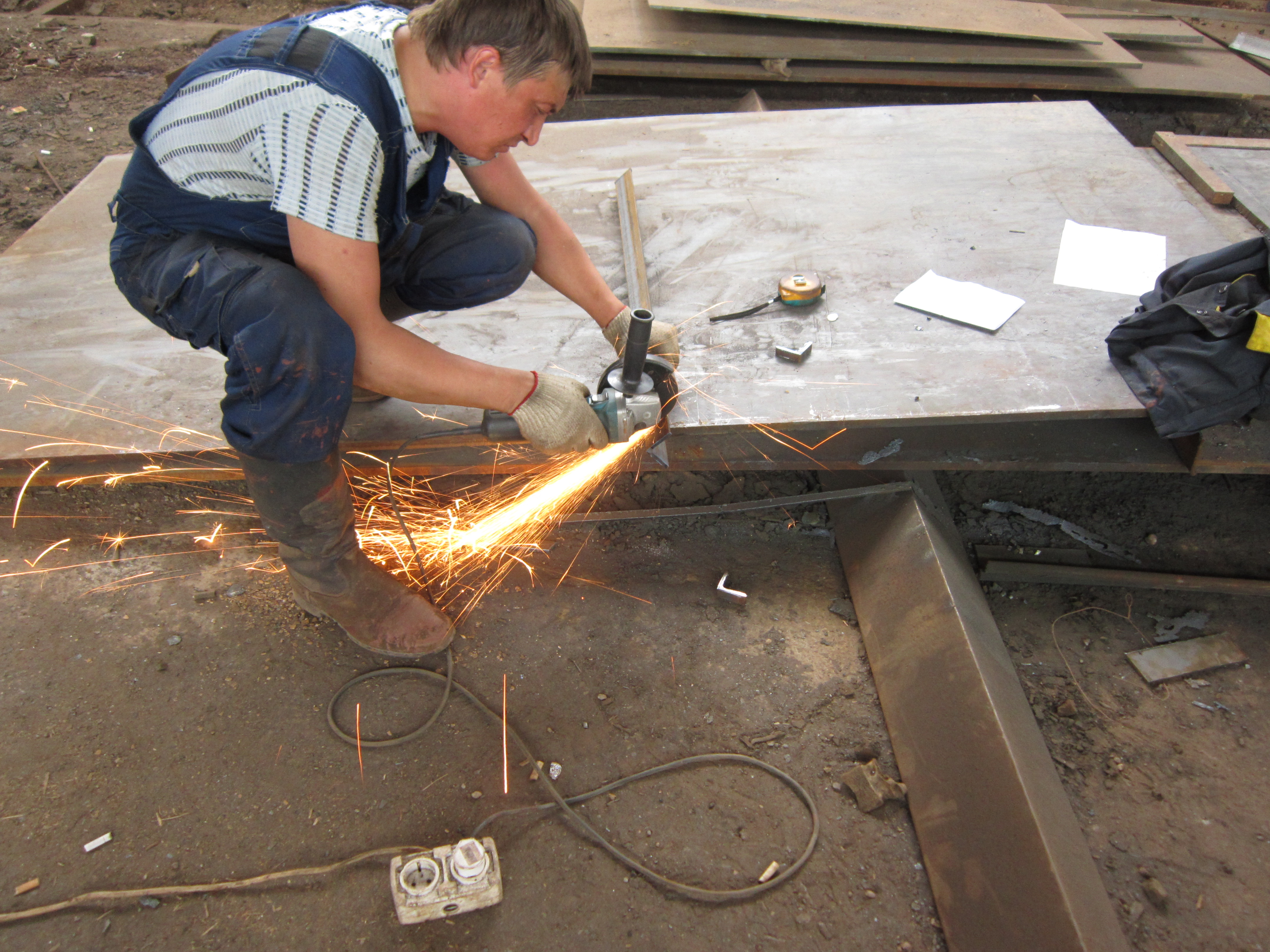

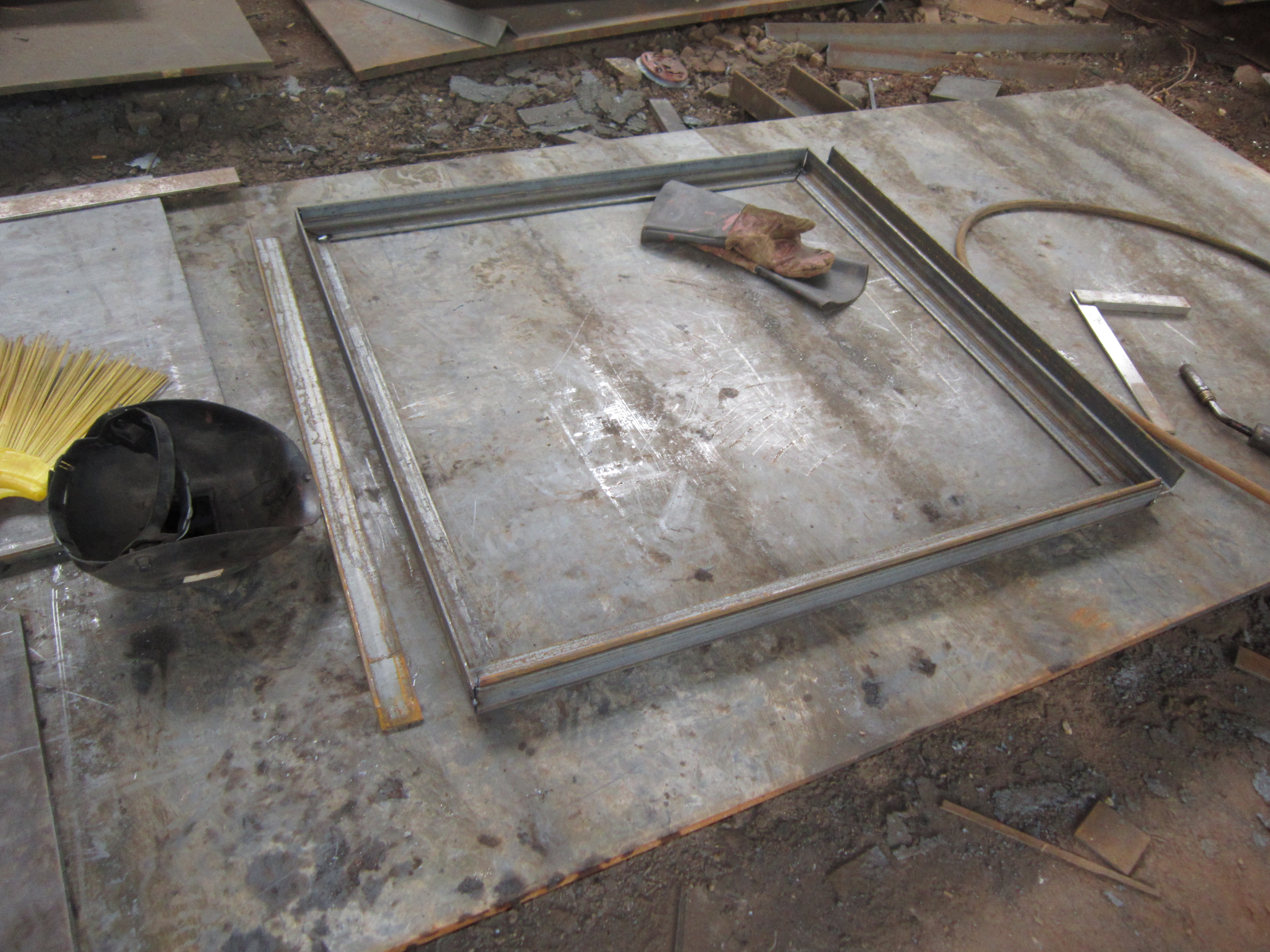

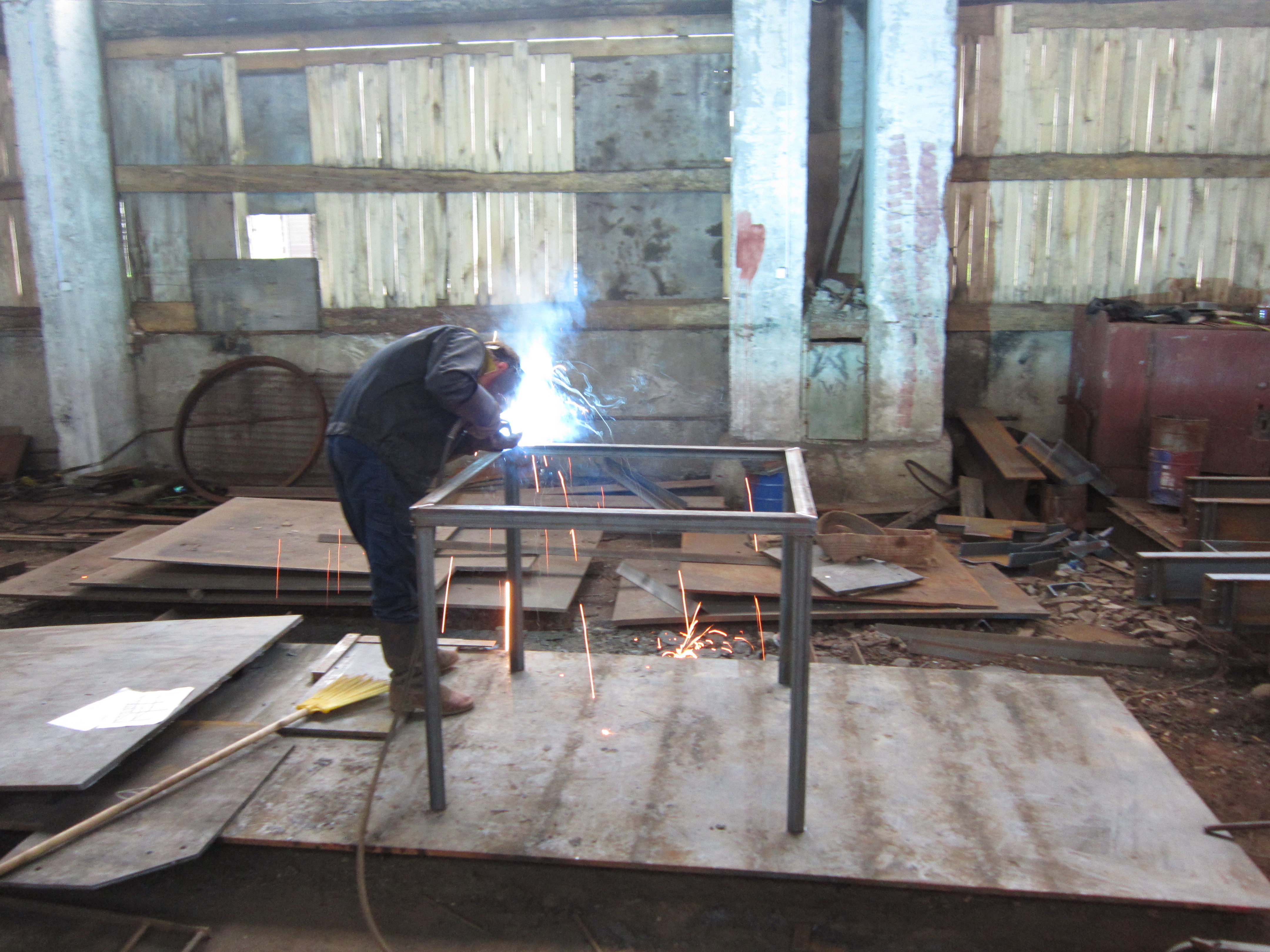

Ну вот собсно - дело с железом пошло ;)
Вот такая станина (2070 просмотров) <a class='original' href='./download/file.php?id=6544&sid=37b84920b189d70e1b8a1766e7a89f3d&mode=view' target=_blank>Загрузить оригинал (3.17 МБ)</a>
Вот такая станина
Варим по-малу (2070 просмотров) <a class='original' href='./download/file.php?id=6545&sid=37b84920b189d70e1b8a1766e7a89f3d&mode=view' target=_blank>Загрузить оригинал (2.89 МБ)</a>
Варим по-малу
И режем... (2070 просмотров) <a class='original' href='./download/file.php?id=6546&sid=37b84920b189d70e1b8a1766e7a89f3d&mode=view' target=_blank>Загрузить оригинал (3.24 МБ)</a>
И режем...
Получаем... (2070 просмотров) <a class='original' href='./download/file.php?id=6547&sid=37b84920b189d70e1b8a1766e7a89f3d&mode=view' target=_blank>Загрузить оригинал (3.05 МБ)</a>
Получаем...

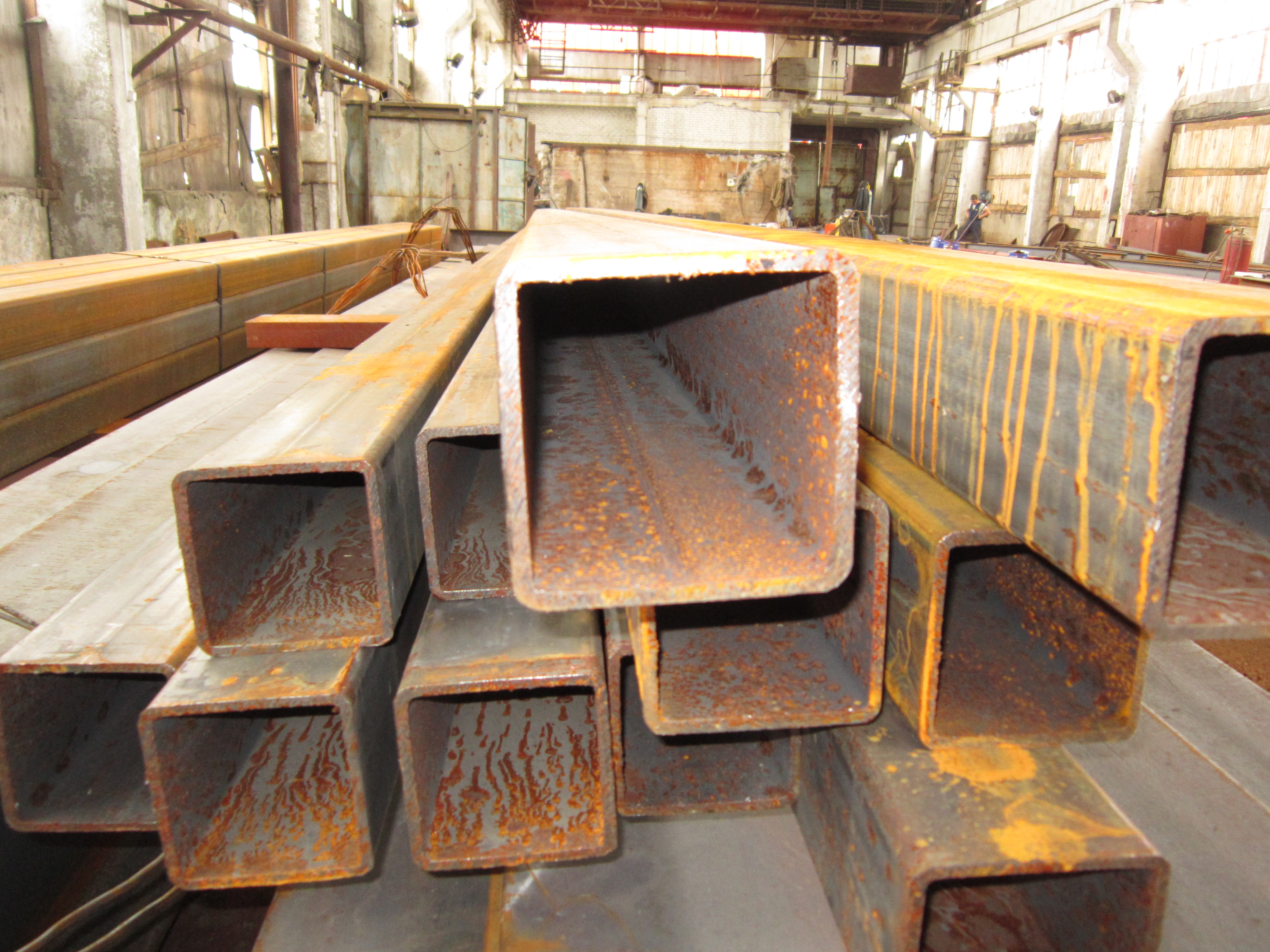

А это на портал ;) Труба 120х120х6 (2070 просмотров) <a class='original' href='./download/file.php?id=6548&sid=37b84920b189d70e1b8a1766e7a89f3d&mode=view' target=_blank>Загрузить оригинал (3.27 МБ)</a>

Завтра дособираем станину и варим раму как и планировал из швеллера 10П. На портал есть труба 120х120х6 и 160х80х6 - выбираю из них. С одной стороны квадратная устойчивее, но 120 мм, с другой - прямоугольная выше. Дилемма однако...
Re: Мой первый станок
Сколько все это будет весить? Как планируешь его перемещать?

Nick писал(а):Сколько все это будет весить?
Вес портала закладывал 20 кг.
