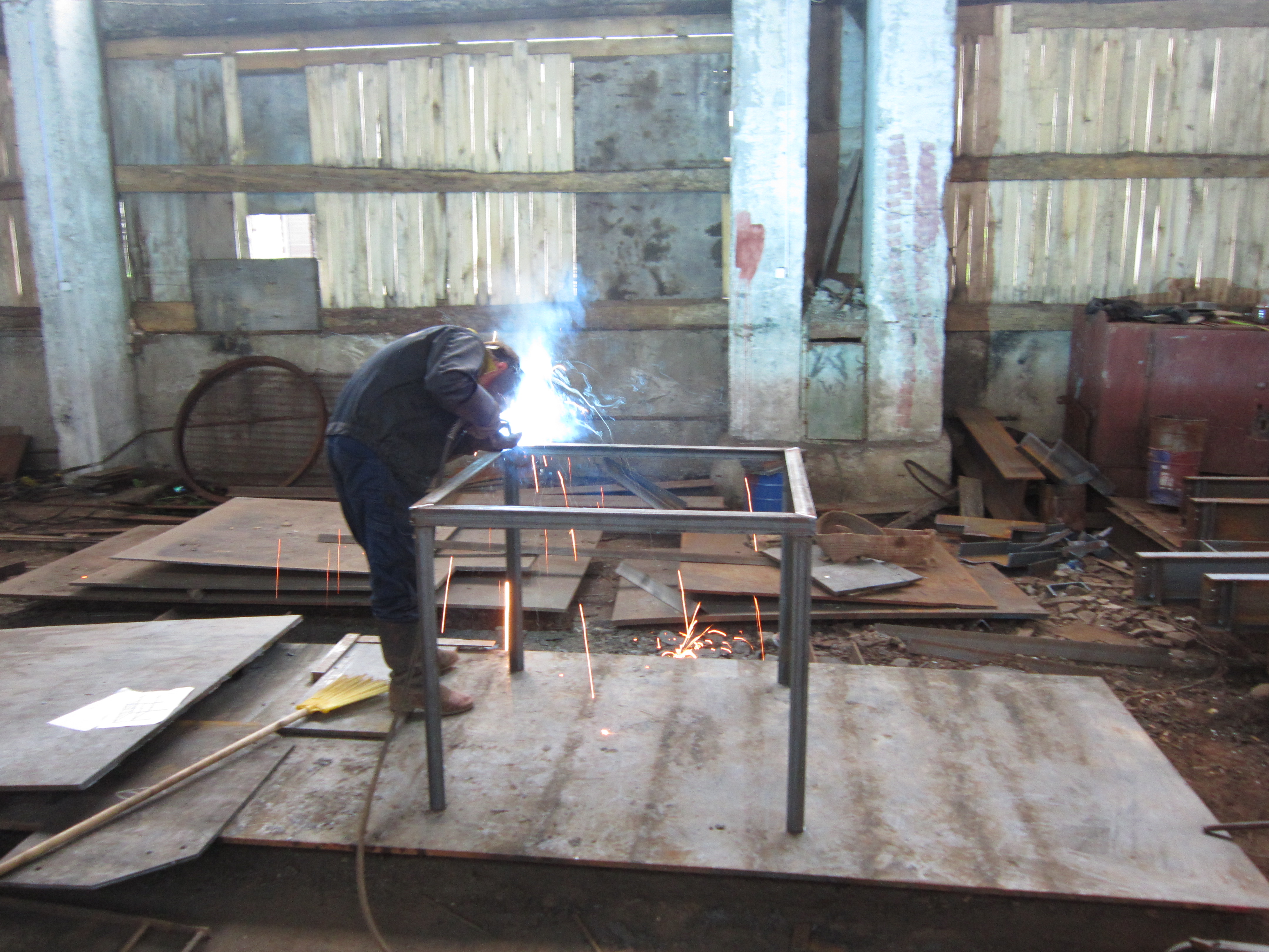

Re: Мой первый станок
Сообщение Fisher »
Ну вот собсно - дело с железом пошло ;)
Вот такая станина (2075 просмотров) <a class='original' href='./download/file.php?id=6544&sid=7d7b805a660e58d2255bbd6dab6fb60b&mode=view' target=_blank>Загрузить оригинал (3.17 МБ)</a>
Вот такая станина
Варим по-малу (2075 просмотров) <a class='original' href='./download/file.php?id=6545&sid=7d7b805a660e58d2255bbd6dab6fb60b&mode=view' target=_blank>Загрузить оригинал (2.89 МБ)</a>
Варим по-малу
И режем... (2075 просмотров) <a class='original' href='./download/file.php?id=6546&sid=7d7b805a660e58d2255bbd6dab6fb60b&mode=view' target=_blank>Загрузить оригинал (3.24 МБ)</a>
И режем...
Получаем... (2075 просмотров) <a class='original' href='./download/file.php?id=6547&sid=7d7b805a660e58d2255bbd6dab6fb60b&mode=view' target=_blank>Загрузить оригинал (3.05 МБ)</a>
Получаем...
А это на портал ;) Труба 120х120х6 (2075 просмотров) <a class='original' href='./download/file.php?id=6548&sid=7d7b805a660e58d2255bbd6dab6fb60b&mode=view' target=_blank>Загрузить оригинал (3.27 МБ)</a>
Сообщение Fisher »
Завтра дособираем станину и варим раму как и планировал из швеллера 10П. На портал есть труба 120х120х6 и 160х80х6 - выбираю из них. С одной стороны квадратная устойчивее, но 120 мм, с другой - прямоугольная выше. Дилемма однако...
Сколько все это будет весить? Как планируешь его перемещать?
Fisher
Сообщения: 3317
Репутация: 424
Откуда: Киров
Сообщение Fisher »
Nick писал(а):Сколько все это будет весить?
Вес портала закладывал 20 кг.
Nick писал(а):Как планируешь его перемещать?
Не понял вопроса. :freak:
