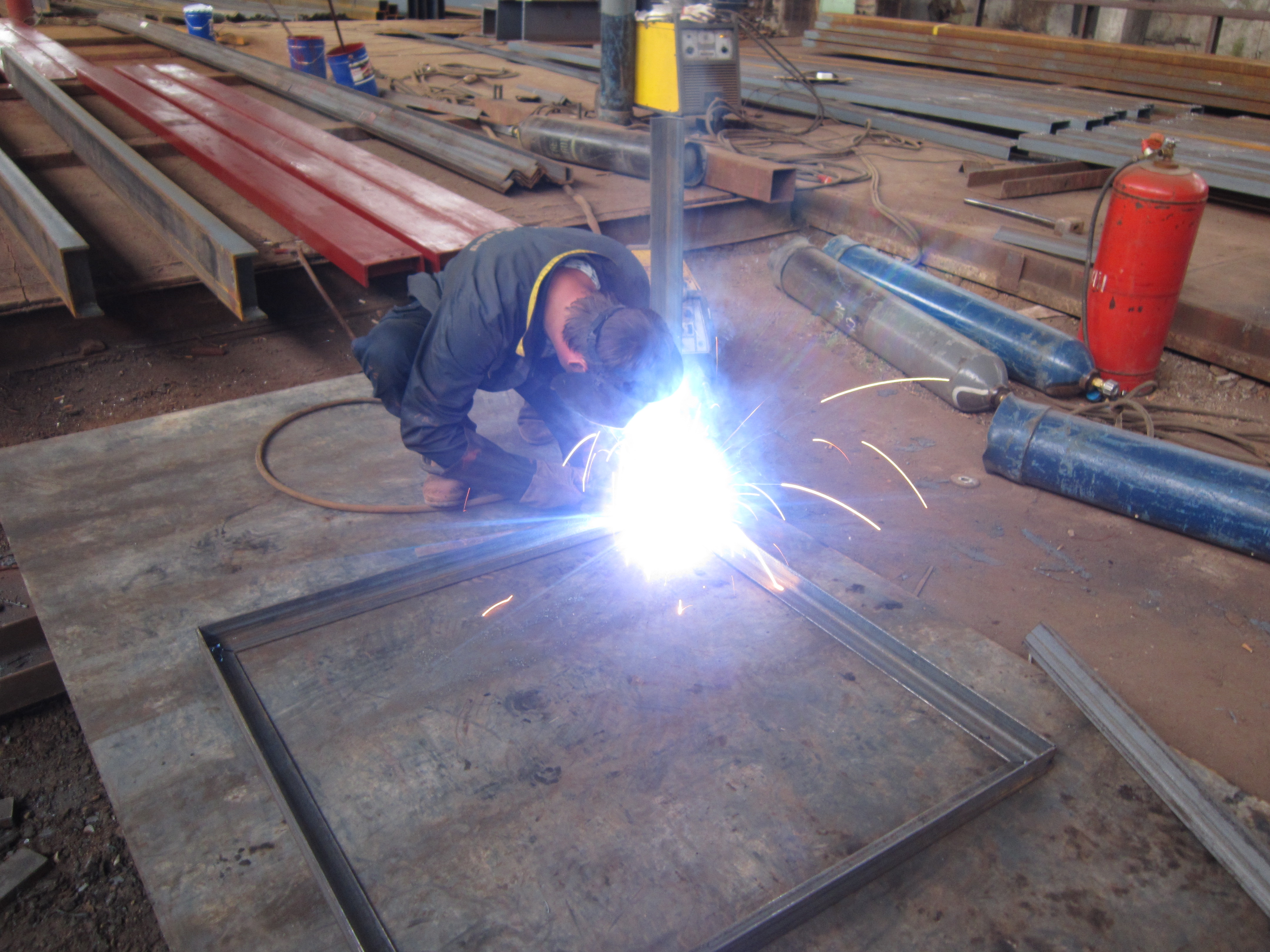

Варим по-малу (2210 просмотров) <a class='original' href='./download/file.php?id=6545&mode=view' target=_blank>Загрузить оригинал (2.89 МБ)</a>
Варим по-малу

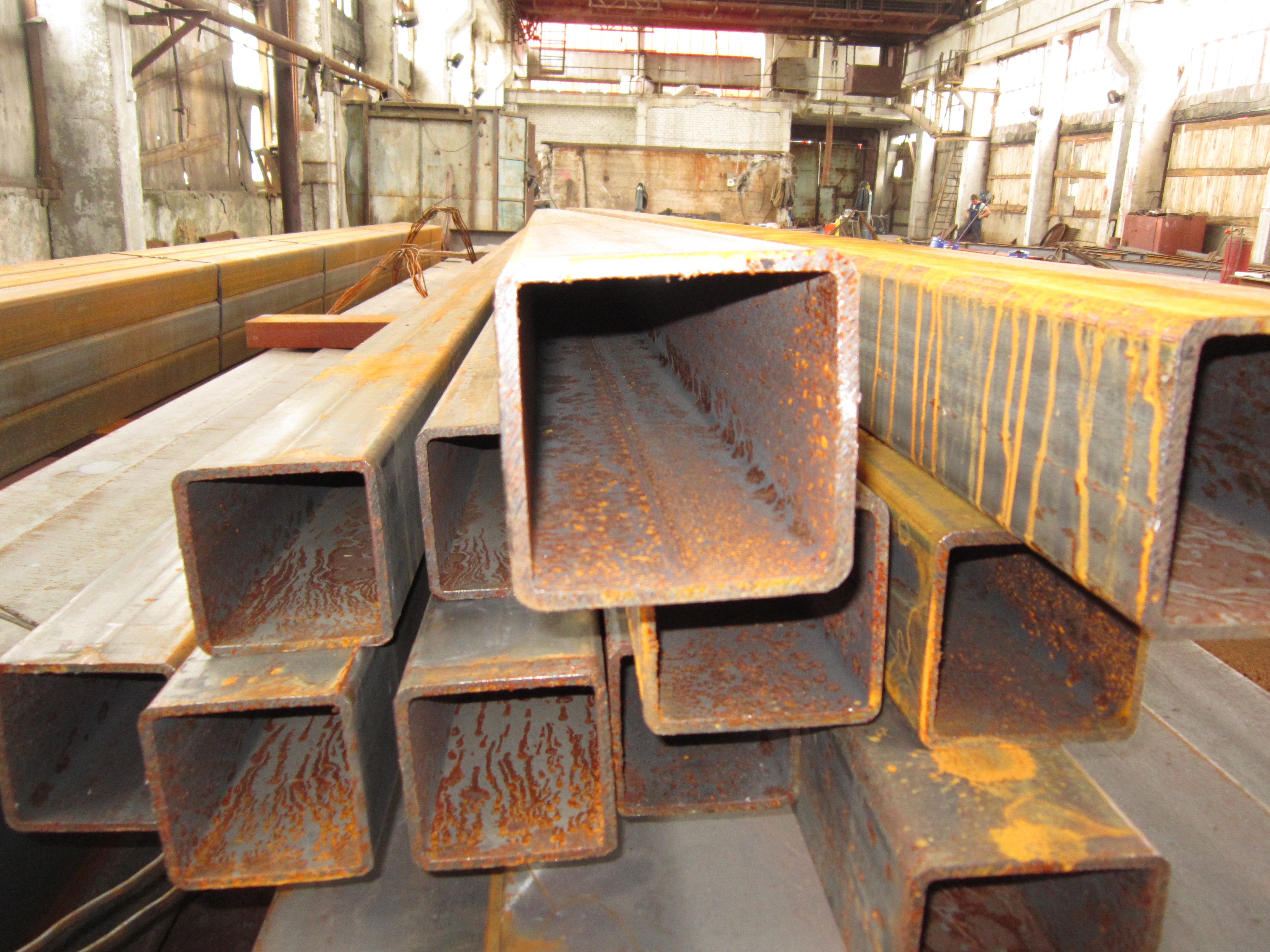

А это на портал ;) Труба 120х120х6 (2210 просмотров) <a class='original' href='./download/file.php?id=6548&mode=view' target=_blank>Загрузить оригинал (3.27 МБ)</a>

Завтра дособираем станину и варим раму как и планировал из швеллера 10П. На портал есть труба 120х120х6 и 160х80х6 - выбираю из них. С одной стороны квадратная устойчивее, но 120 мм, с другой - прямоугольная выше. Дилемма однако...
