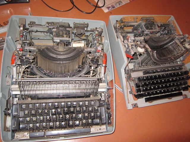

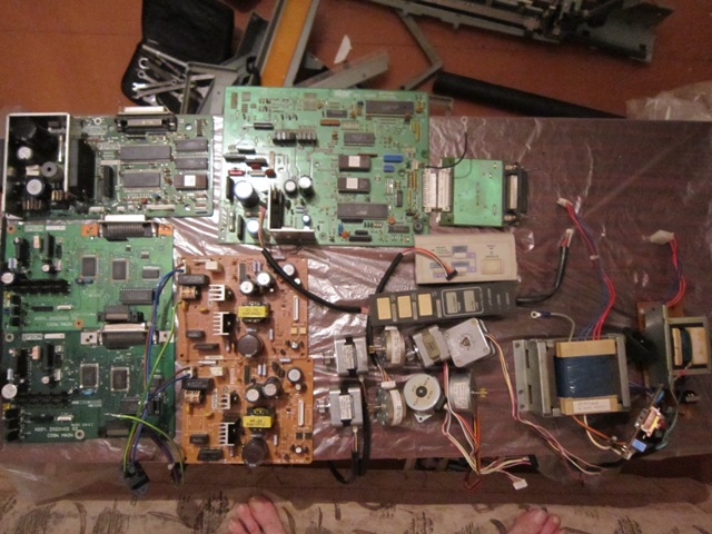

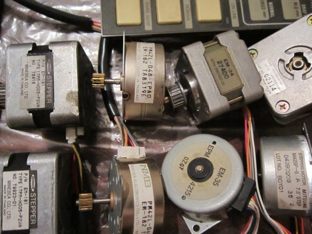

Увлекшись не на шутку авиасимуляторами решил я строить себе домашний кокпит Ка-50. С репликами приборов, панелями, тумблерами и прочими кнопочками. В процессе сбора материала встала проблема в изготовлении деталей. Работать сам люблю и в связи с этим загорелся желанием собрать себе чпу-станочек. Пусть пока из принтеров и печатных машинок, но начинать с чего-то надо.
Итак.
На работе "чисто случайно" нашлись пара печатных машинок (Листвица и Ятрань) и четыре матричника формата А3 (Epson FX-1170 - 2 шт., Epson FX-1100 и Star NX-1100).
Машинки разбираю дома, а принтеры вскрыл на работе, потратив два обеда :D
Что имею, выкладываю в фотоотчете. Думаю, для постройки "наколенного станка" этого будет достаточно.
Контроллер хочу на АтМега 16. В качестве шпинделя - Проксонн или Дремель.
Вот и фоты:
Электроника

Двигатели
1c6cfdd2e9cb.jpg (8203 просмотра) <a class='original' href='./download/file.php?id=5046&mode=view' target=_blank>Загрузить оригинал (108.52 КБ)</a>

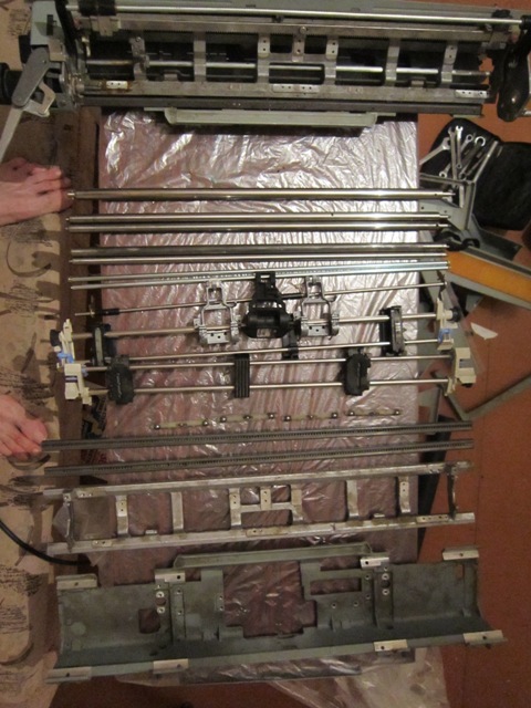

Направляющие
ea585ca7d993.jpg (8203 просмотра) <a class='original' href='./download/file.php?id=5048&mode=view' target=_blank>Загрузить оригинал (117 КБ)</a>
Останки машинок. Разберу и, возможно, алюминиевые рамы пойдут на стойки портала
21ed11147526.jpg (8203 просмотра) <a class='original' href='./download/file.php?id=5047&mode=view' target=_blank>Загрузить оригинал (133.75 КБ)</a>

Рельсы машинок однозначно пойдут на ось Х. Валы епсонов 1170 на Y, а вал стара пилить пополам и на Z.
На каретки думаю опорные ролики - На Х плоские, а на другие оси V-образные, ибо их много разных в магазинах автозапчастей.

Еще народился вопросик: на эти ШД можно ли ставить энкодер? Если да, то пойдут ли выполненные на магрезах?

Fisher писал(а):Еще народился вопросик: на эти ШД можно ли ставить энкодер? Если да, то пойдут ли выполненные на магрезах?
В принципе на ШД энкодер не нужен. ШД должен работать в таком режиме, чтобы уверенно не пропускать шаги.
На чем выполненные?

Выполненные на магниторезистивных датчиках типа KMZ200. Мы пользуемся такими успешно при переделке джойстиков и пр. устройств с обычных переменных резисторов на них.
Re: Мой первый станок
понятно... а выход с них какой? Есть квадратурный сигнал? И какое у них разрешение.
ЗЫ разместил бы хоть фотку своей кабины, посмотреть - позавидовать :)

Пляшу от размера принтеровских направляющих и рельсов печатных машинок. Да и панели кокпита ставятся блочно, так что больше, в принципе, и не нужно.
Длина направляющих в районе 450 мм. Точно еще не мерял - жена жесткий срок установила сегодня до 20-00 убрать железо ))) Так что доразберу, приберу и будут замеры.
Заезжал утром к продавцам металлопроката алюминиевого. Есть всякий. Уголки, тавры, двутавры, швеллер, трубы и пр. Самое дорогое - труба 80х40х2 500 р. за 2 метра.Тонкое конечно все, но что поделать. Зато легкое. На стойки портала наверное все-таки буду кулибничать текстолит, а может и скомбинирую его с боковинами рамы Ятрани.
