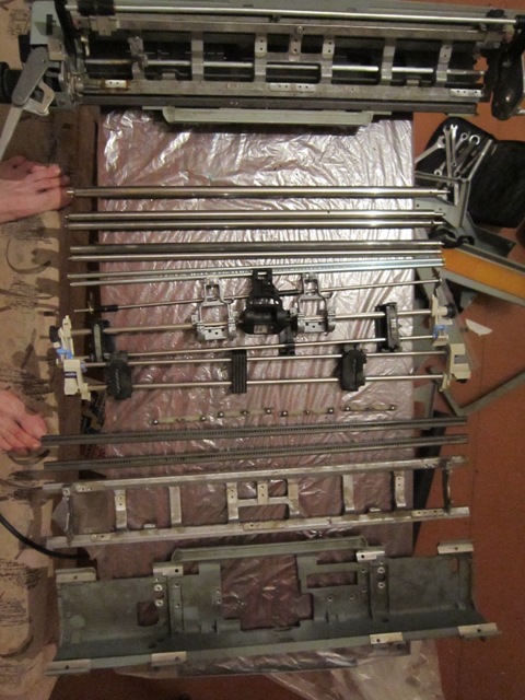

Всем привет.
Увлекшись не на шутку авиасимуляторами решил я строить себе домашний кокпит Ка-50. С репликами приборов, панелями, тумблерами и прочими кнопочками. В процессе сбора материала встала проблема в изготовлении деталей. Работать сам люблю и в связи с этим загорелся желанием собрать себе чпу-станочек. Пусть пока из принтеров и печатных машинок, но начинать с чего-то надо.
Итак.
На работе "чисто случайно" нашлись пара печатных машинок (Листвица и Ятрань) и четыре матричника формата А3 (Epson FX-1170 - 2 шт., Epson FX-1100 и Star NX-1100).
Машинки разбираю дома, а принтеры вскрыл на работе, потратив два обеда :D
Что имею, выкладываю в фотоотчете. Думаю, для постройки "наколенного станка" этого будет достаточно.
Контроллер хочу на АтМега 16. В качестве шпинделя - Проксонн или Дремель.
Вот и фоты:

Останки машинок. Разберу и, возможно, алюминиевые рамы пойдут на стойки портала
21ed11147526.jpg (8204 просмотра) <a class='original' href='./download/file.php?id=5047&sid=1665d58f85df1b4faccf8e93de3fc4fd&mode=view' target=_blank>Загрузить оригинал (133.75 КБ)</a>
Пока всё в режиме сбора информации и определения материалов.

Для начала надо определиться с тем что будешь изготавливать, размер и материал. Потом посмотрим, что с этим можно придумать.
Вообще, двигатели и механика не шибко сильные... не стоит рассчитывать на серьезные результаты в фрезеровке.
А вот 3д принтер собрать на этом можно запросто ;)!

Fisher, строить неизвестно что не надо. Сначала поставь ТЗ, потом его решай, а то получается, вот детали, чтоб из них сделать.

ТЗ есть. Станок нужен для обработки пластика, фанеры, текстолита размером 300х300.
К тому-же этот станок опытный и очень малобюджетный, так скать проба пера, для понимания принципа и перехода к хорошему )

Рельсы машинок однозначно пойдут на ось Х. Валы епсонов 1170 на Y, а вал стара пилить пополам и на Z.
На каретки думаю опорные ролики - На Х плоские, а на другие оси V-образные, ибо их много разных в магазинах автозапчастей.
Вот пока как-то так. Надо срочно доразобрать ятрань - глянуть на раму. Она дюралевая из двух симметричных половин (да и жена уже с железками моими гонит на лоджию )))

Возник у мну вопрос - есть возможность изготовить на работе винт ходовой. Выточат мне его из обычной стали. Гаек нарежу текстолитовых или капролоновых (черных). То что винт будет не каленый и пр, это на работу с мягкими гайками вроде не должно сказаться. И, наверное, ходовой винт будет всяко лучше строительной шпильки с хз какой недорезьбой. Так вто, где ископать чертежики винтов? 10 мм диаметром достаточно будет?

Тогда не заморачивайся, тем более что для шаговика энкодер не нужен :).\
Гайки лучше капролоновые черные.
Чертеж винта не нужен - нужно резать стандартную трапециидальную резьбу и смотреть ее шаг по таблицам.
Смотря для чего :). Вообще шаговики слабые, поэтому большой диаметр они не так хорошо будут тянуть... наверное 10 мм самое то что надо.

Пляшу от размера принтеровских направляющих и рельсов печатных машинок. Да и панели кокпита ставятся блочно, так что больше, в принципе, и не нужно.
Длина направляющих в районе 450 мм. Точно еще не мерял - жена жесткий срок установила сегодня до 20-00 убрать железо ))) Так что доразберу, приберу и будут замеры.
Заезжал утром к продавцам металлопроката алюминиевого. Есть всякий. Уголки, тавры, двутавры, швеллер, трубы и пр. Самое дорогое - труба 80х40х2 500 р. за 2 метра.Тонкое конечно все, но что поделать. Зато легкое. На стойки портала наверное все-таки буду кулибничать текстолит, а может и скомбинирую его с боковинами рамы Ятрани.

На Z размышляю. С одной стороны что-то очень серьезно-объемное и не получится фрезеровать - мала фреза, с другой стороны запас карман не тянет - жесткости конструкции должно хватить для хода 100 мм. Ну во всяком случае направляющая Stara порядка 470 мм. Если ее половинить - 235 мм - минус каретка. Так и получится - 100-130 мм.
Re: Мой первый станок
Fisher писал(а): жесткости конструкции должно хватить для хода 100 мм.
вот я к этому и веду, чем больше ход по Z тем меньше жесткость. А большие вещи на таком станке все равно не сделаешь.
Лучше всего определиться с изготавливаемыми деталями, и от них плясать. Наверняка это будет раскрой материала и гравировка панелей, тогда хода в 50 мм хватит за глаза. Главное рассчитать так, чтобы фреза нормально вставала.
