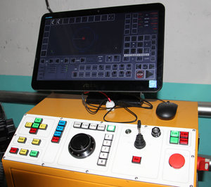

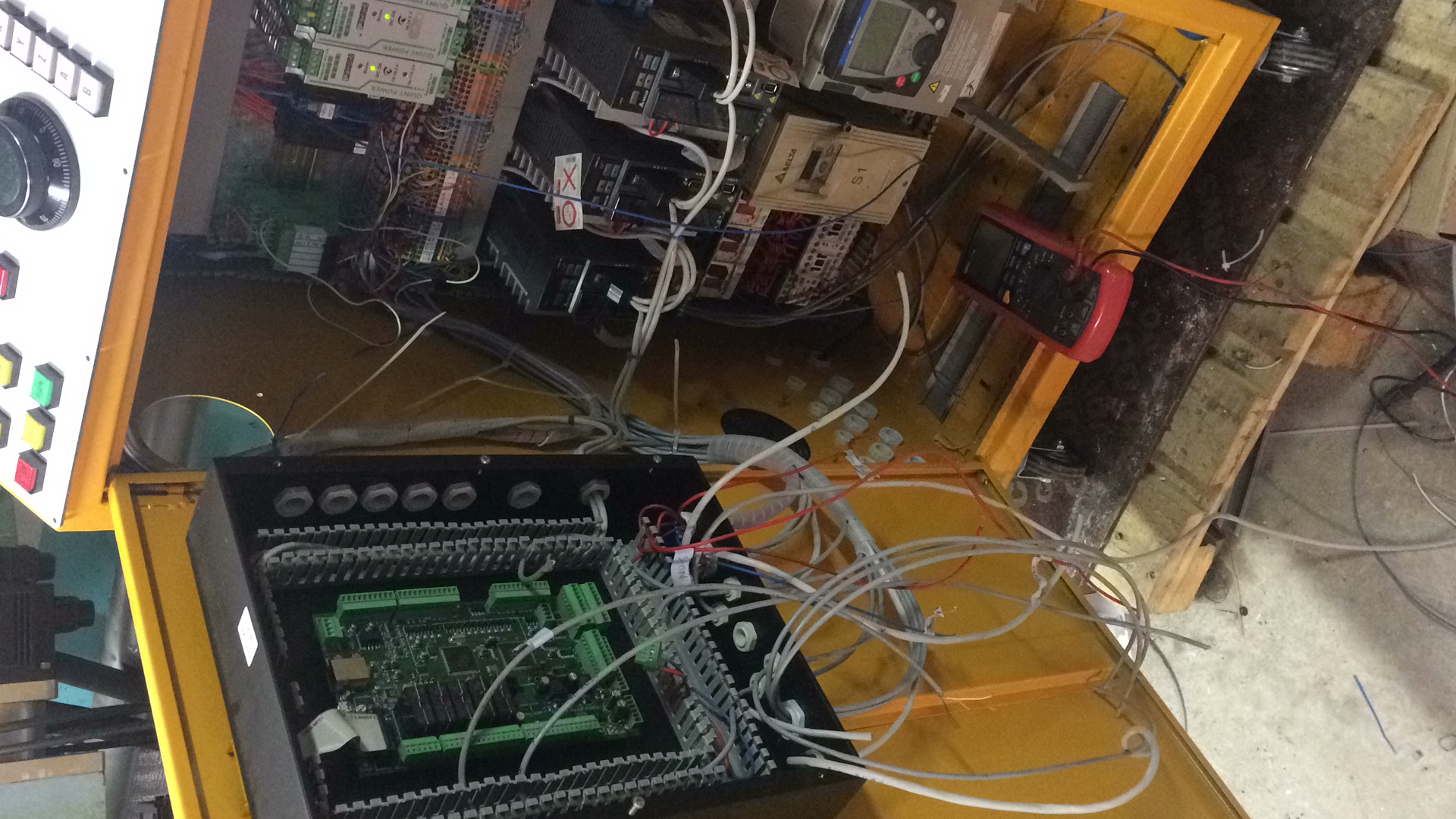

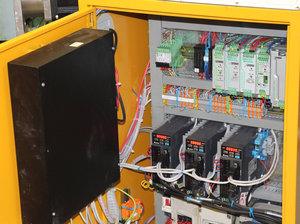

Контроллер из-за и так катастрофической нехватке места притулился на дверке электрошкафа в отдельном ящичке -
стало_23.jpg (7211 просмотров) <a class='original' href='./download/file.php?id=181864&mode=view' target=_blank>Загрузить оригинал (1.36 МБ)</a>

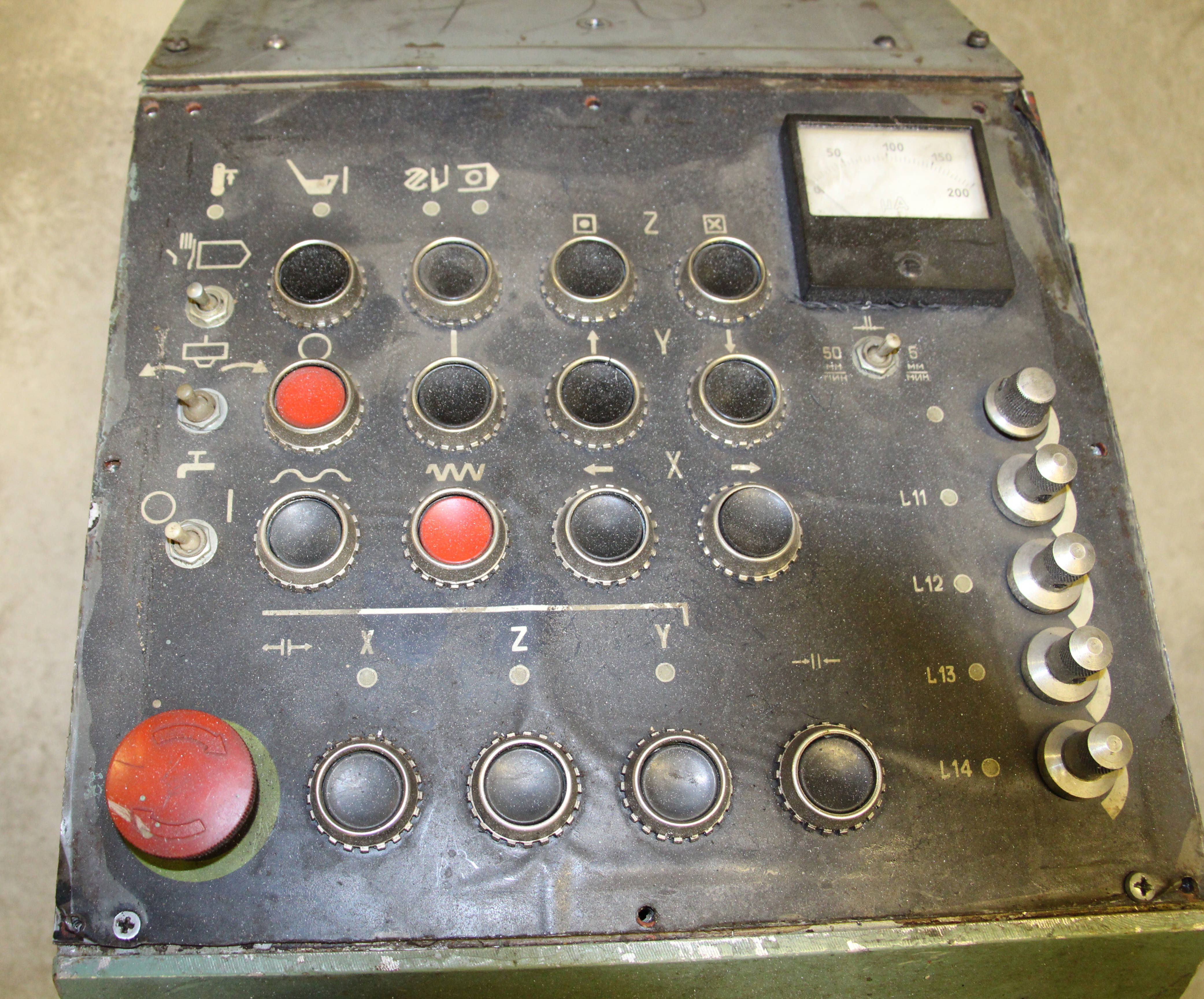

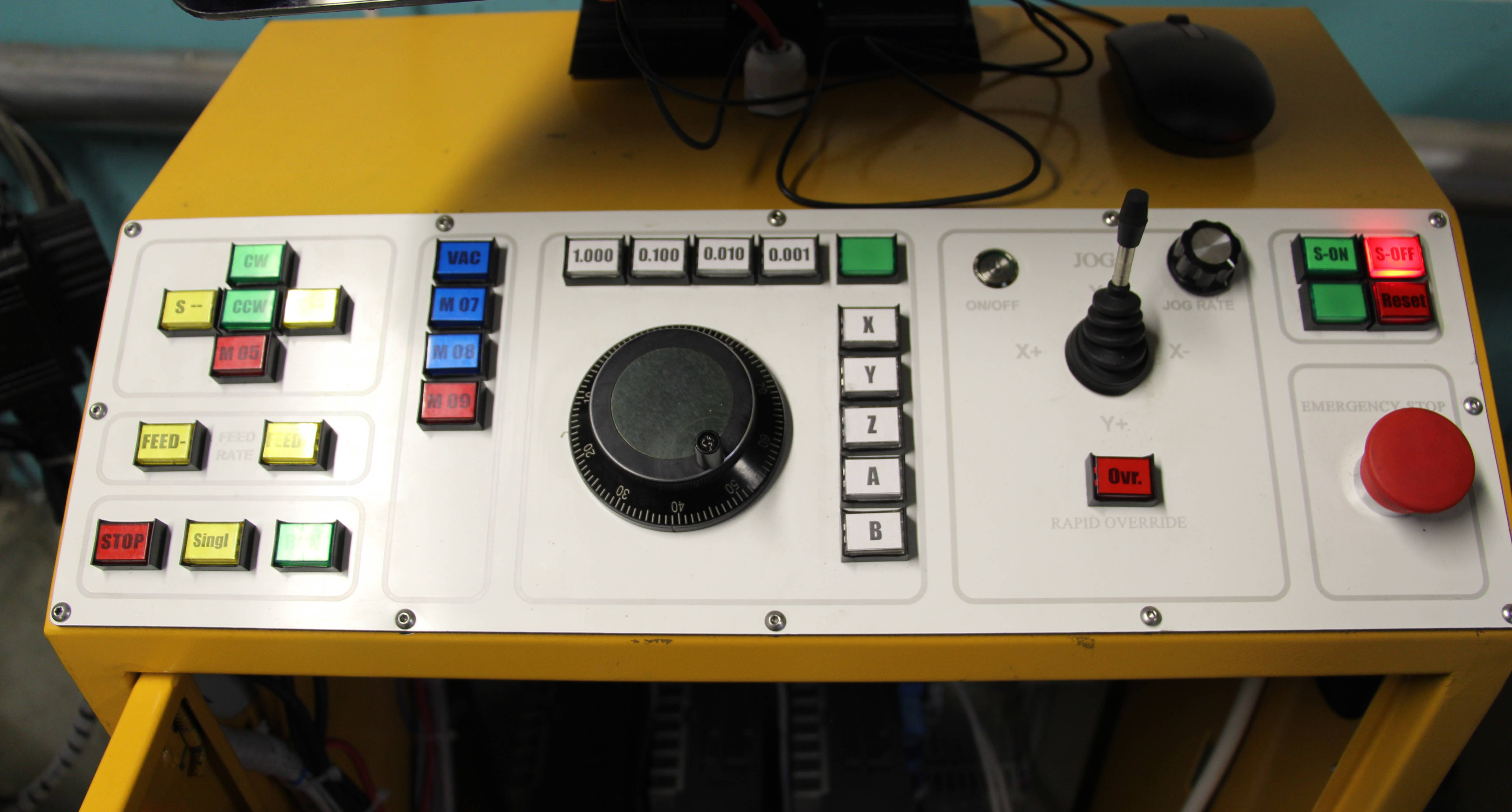

пультик разумеется под замену ,было так
было_3.jpg (7211 просмотров) <a class='original' href='./download/file.php?id=181865&mode=view' target=_blank>Загрузить оригинал (1.67 МБ)</a>
а стало вот так
стало_3.jpg (7211 просмотров) <a class='original' href='./download/file.php?id=181866&mode=view' target=_blank>Загрузить оригинал (807.95 КБ)</a>
стало_32.jpg (7211 просмотров) <a class='original' href='./download/file.php?id=181867&mode=view' target=_blank>Загрузить оригинал (776.83 КБ)</a>

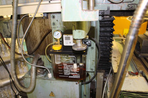

Довольно сильно перелопатил систему смазки станка -коробка скоростей и шпиндельная бабка (её направляйки и швп ) смазываются от родной маслостанции , а то что раньше смазывалось ручным питателем перевел на вот такой китайский механизьмъ
IMG_10.jpg (7211 просмотров) <a class='original' href='./download/file.php?id=181868&mode=view' target=_blank>Загрузить оригинал (1.46 МБ)</a>
IMG_9.jpg (7211 просмотров) <a class='original' href='./download/file.php?id=181869&mode=view' target=_blank>Загрузить оригинал (1.19 МБ)</a>
швп стола пришлось перевести на консистентную смазку - пока станок не в работе все было прекрасно, маслице на швп потихоньку капит,излишки в поддон стекают и все вроде-бы хорошо
Ан нет-при работе особенно при холостых перемещениях швп как центрифуга разбрасывает масло и оно по гофрозащите предательски стекает вниз образуя нелицеприятные лужи .
Ринулся было с дозацией масла поиграть ,но плюнул и намазюкал швп импоршным солидолом...............

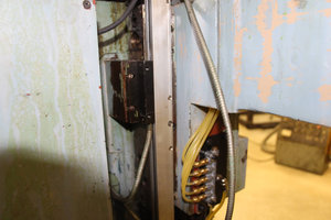

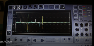

Ну и крайняя на сегодня фотка- какие-то графики загадошные прога на экране рисует -
PID_On.png (7205 просмотров) <a class='original' href='./download/file.php?id=181870&mode=view' target=_blank>Загрузить оригинал (6.09 МБ)</a>

Приятно посмотреть на хорошую работу))
А что за коробочка для контроллера?
Где раздобыл такую?
niksooon
Сообщения: 2008
Репутация: 1207
Откуда: Кашира
Re: фрезерный 6720вф2
Сообщение niksooon »
Да когда на авито UPS 24V покупал -бонусом шла....... Вот и сгодилась.........
Лодочник
Сообщения: 2031
Репутация: 1835
Откуда: г.Королев
Сообщение Лодочник »
А шкафчик желтый откуда, такой красивый?
niksooon
Сообщения: 2008
Репутация: 1207
Откуда: Кашира
Друг подарил ..... вот так с миру по нитке станок и укомплектовал

Сообщение Александр_ »
вот так подумаешь, что вроде умеешь шкафы станочные собирать, а потом почитаешь чужую тему и настроение портится... :evil:
niksooon
Сообщения: 2008
Репутация: 1207
Откуда: Кашира
До идеала в шкапчике далеко, по ширине еле уместился , а по высоте мм эдак 100 явно не хватило. Поэтому монтажные короба уж слишком близко к примеру к терминалам расположены . Это привнесло некоторые неудобства в монтаже ....... Ну и всяких бирочек надо-бы понавесить что за проводки да терминалы и кудой идут.
Ну а принципиальную схему всего что я там принасоединял как-то начертить -эт вообще из области фантастики ........
Фото с процесса вот случайно обнаружил-
процесс .jpg (7100 просмотров) <a class='original' href='./download/file.php?id=181878&mode=view' target=_blank>Загрузить оригинал (507.16 КБ)</a>

Каким маслом направляйки мажутся?
niksooon
Сообщения: 2008
Репутация: 1207
Откуда: Кашира
Согласно паспортным данным - И-30А, хотел было антискачковым заправить,но подостыл и так и не купил............
