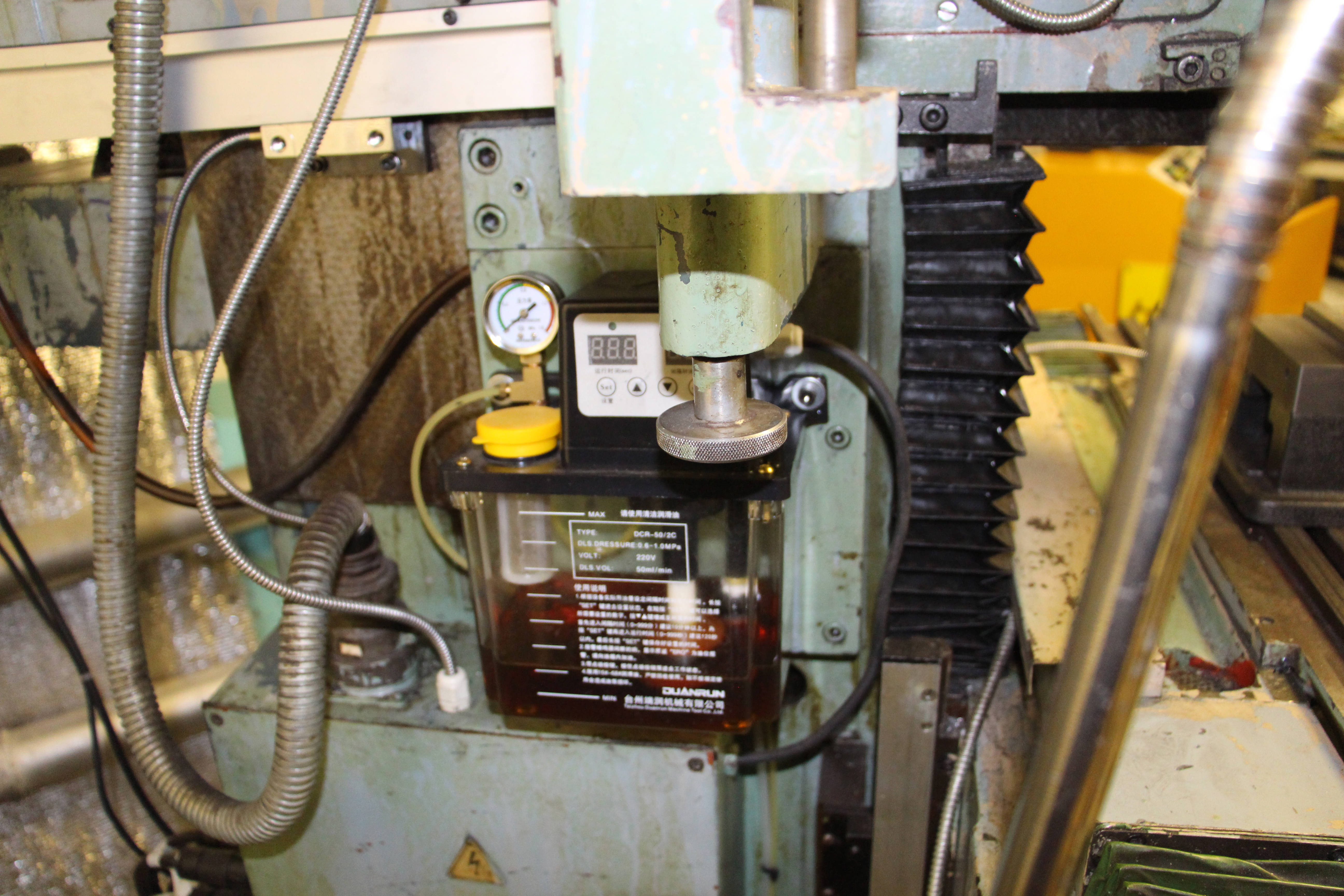

Довольно сильно перелопатил систему смазки станка -коробка скоростей и шпиндельная бабка (её направляйки и швп ) смазываются от родной маслостанции , а то что раньше смазывалось ручным питателем перевел на вот такой китайский механизьмъ
IMG_10.jpg (7239 просмотров) <a class='original' href='./download/file.php?id=181868&sid=c01d6f6e73e01c47ed5cce996d019f7b&mode=view' target=_blank>Загрузить оригинал (1.46 МБ)</a>
IMG_9.jpg (7239 просмотров) <a class='original' href='./download/file.php?id=181869&sid=c01d6f6e73e01c47ed5cce996d019f7b&mode=view' target=_blank>Загрузить оригинал (1.19 МБ)</a>
швп стола пришлось перевести на консистентную смазку - пока станок не в работе все было прекрасно, маслице на швп потихоньку капит,излишки в поддон стекают и все вроде-бы хорошо
Ан нет-при работе особенно при холостых перемещениях швп как центрифуга разбрасывает масло и оно по гофрозащите предательски стекает вниз образуя нелицеприятные лужи .
Ринулся было с дозацией масла поиграть ,но плюнул и намазюкал швп импоршным солидолом...............

Каким маслом направляйки мажутся?
niksooon
Сообщения: 2008
Репутация: 1207
Откуда: Кашира
Re: фрезерный 6720вф2
Сообщение niksooon »
Согласно паспортным данным - И-30А, хотел было антискачковым заправить,но подостыл и так и не купил............
