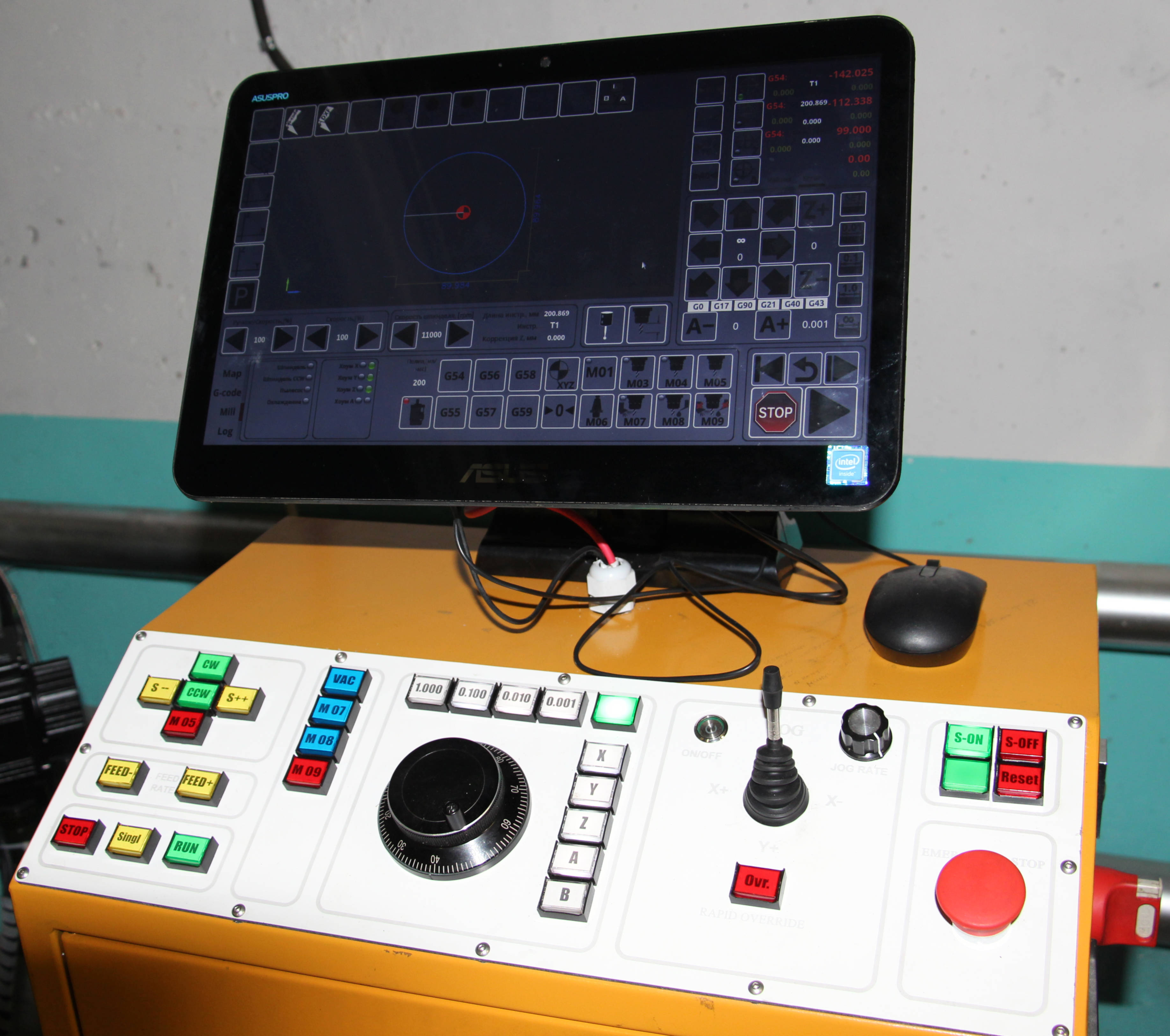

Контроллер из-за и так катастрофической нехватке места притулился на дверке электрошкафа в отдельном ящичке -
стало_23.jpg (7219 просмотров) <a class='original' href='./download/file.php?id=181864&sid=efcc4c9a7cafd1afee633812b3c1630d&mode=view' target=_blank>Загрузить оригинал (1.36 МБ)</a>
пультик разумеется под замену ,было так
было_3.jpg (7219 просмотров) <a class='original' href='./download/file.php?id=181865&sid=efcc4c9a7cafd1afee633812b3c1630d&mode=view' target=_blank>Загрузить оригинал (1.67 МБ)</a>
а стало вот так
стало_3.jpg (7219 просмотров) <a class='original' href='./download/file.php?id=181866&sid=efcc4c9a7cafd1afee633812b3c1630d&mode=view' target=_blank>Загрузить оригинал (807.95 КБ)</a>

Приятно посмотреть на хорошую работу))
А что за коробочка для контроллера?
Где раздобыл такую?
niksooon
Сообщения: 2008
Репутация: 1207
Откуда: Кашира
Re: фрезерный 6720вф2
Сообщение niksooon »
Да когда на авито UPS 24V покупал -бонусом шла....... Вот и сгодилась.........

А шкафчик желтый откуда, такой красивый?
niksooon
Сообщения: 2008
Репутация: 1207
Откуда: Кашира
Друг подарил ..... вот так с миру по нитке станок и укомплектовал
