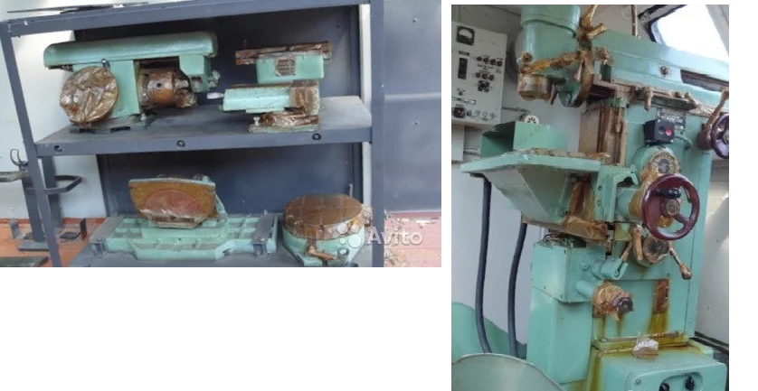

Парни кто в теме подскажите по вот такому вопросу -есть возможность у вояк из кунга прикупить фрезерный 675П для домашних нужд .
станок 75 года в консерве , оснастка комплектная (стол ,поворотный стол, долбежная голова и горизонтальная серьга ) есть, ценник в районе 120 рублей
фрезер.png (35760 просмотров) <a class='original' href='./download/file.php?id=146808&mode=view' target=_blank>Загрузить оригинал (506.87 КБ)</a>
Те по комплектации и цене очень даже устраивает.
Из минусов- станок Ереванский и находиться в Красноярском крае, пощупать в живую станок возможности нет и как обезопасить сделку тоже пока сомнения берут.
требуют полную предоплату на карту Сбера.....
как думаете стоит связываться или нет?

Найдите человека на месте. Вслепую ну очень рисковано.

А к выбору самого станка какие претензии есть?

Ереван, да еще из кунга - может оказаться в состоянии близком к полной неработоспособности. Ереван вообще качеством не заморачивался, а в мобильные ремонтные мастерские часто вообще сливали все что ни попадя, включая откровенный брак. Так что без, хотя бы, осмотра я бы крайне не рекомендовал связываться.

Кстати, да. Учитывая опыт людей с чипмейкера, которые брали себе токарники из кунгов, может оказаться полное г..но.

Мишу спроси. у него такой ереванец был. (Aegis). Но вот лично мое мнение - ереван фтопку. наелись мы с ними. тоже 675ый был - раз 5-6 шестерни меняли конические - перекалены в стекло. и чугунина отвратительная.

Спасибо за отклики, пожалуй откажусь от Ереванца.

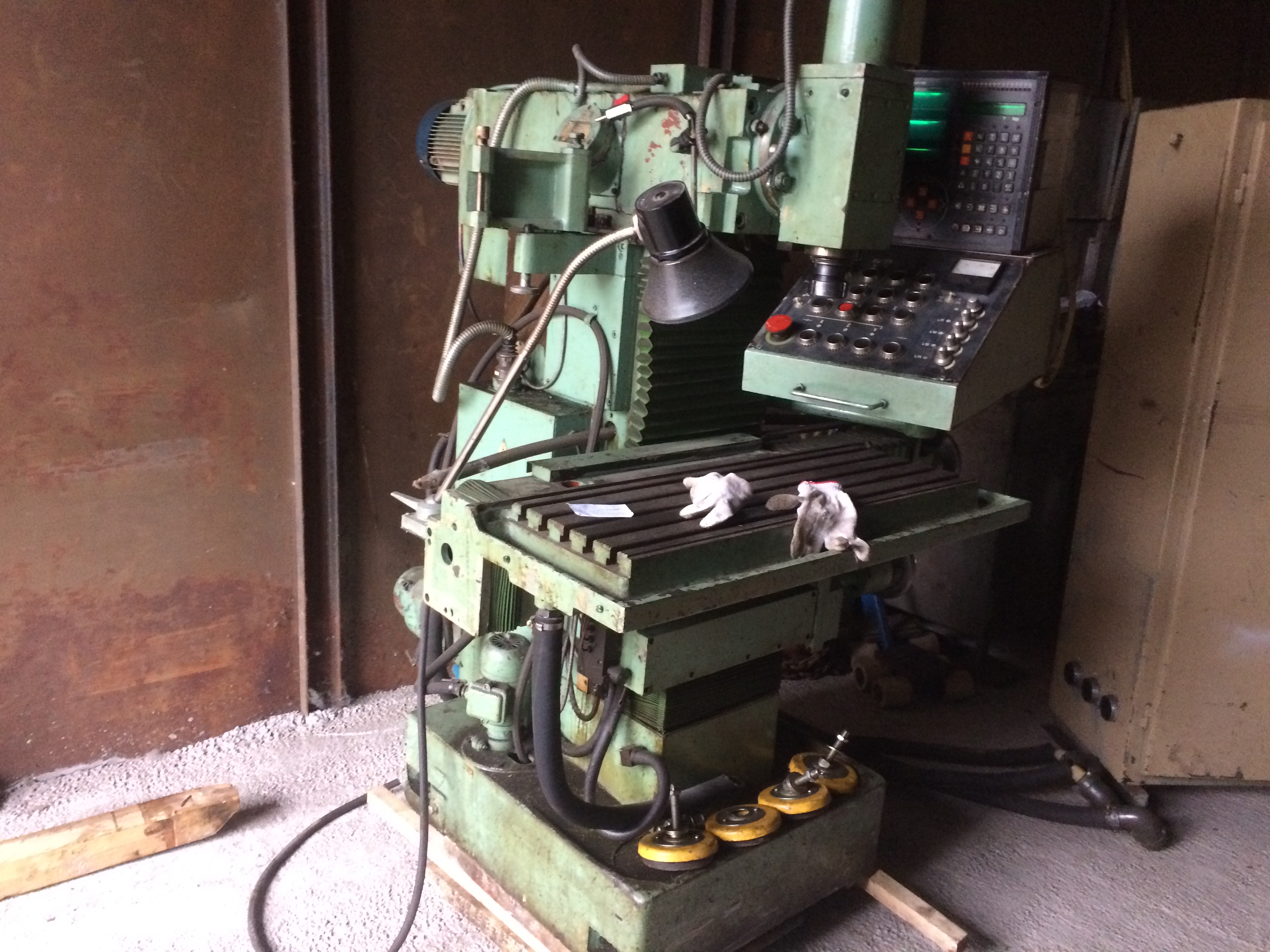

Уфф..... практически пара суток беготни и прочих хлопот и Одессит у меня уже дома
IMG_1518.JPG (35495 просмотров) <a class='original' href='./download/file.php?id=147150&mode=view' target=_blank>Загрузить оригинал (1.32 МБ)</a>
год выпуска 1988, не нашел не единого следа что он когда-либо был в работе.
Было немного времени перед погрузкой на воровайку , подключил к 380В , шпиндель крутиться , зажим-разжим инструмента работает, двигатель подач тоже в норме.......... оптические линейки на борту присутствуют , допотопная УЦИ тоже как-бы включилась,но не более , короче доволен аки слон ))........

Ваще красотень. Мои поздравления и тонна зависти. Жирная лошадка.

если кому то нужно, такой же фрейзер, как в первом посту (с хранения. год не помню, комплектация такая же) за 90 или 95 в Челябинске висит на авито. и еще Ит-1м вроде, тоже с консервы.

Ереванец из первого поста висит на авито за 98т р ,когда я проявил к нему интерес он торговался в г Воронеж, сейчас Челябинск , а по факту станок по адресу-Красноярский край г Зеленогорск.............

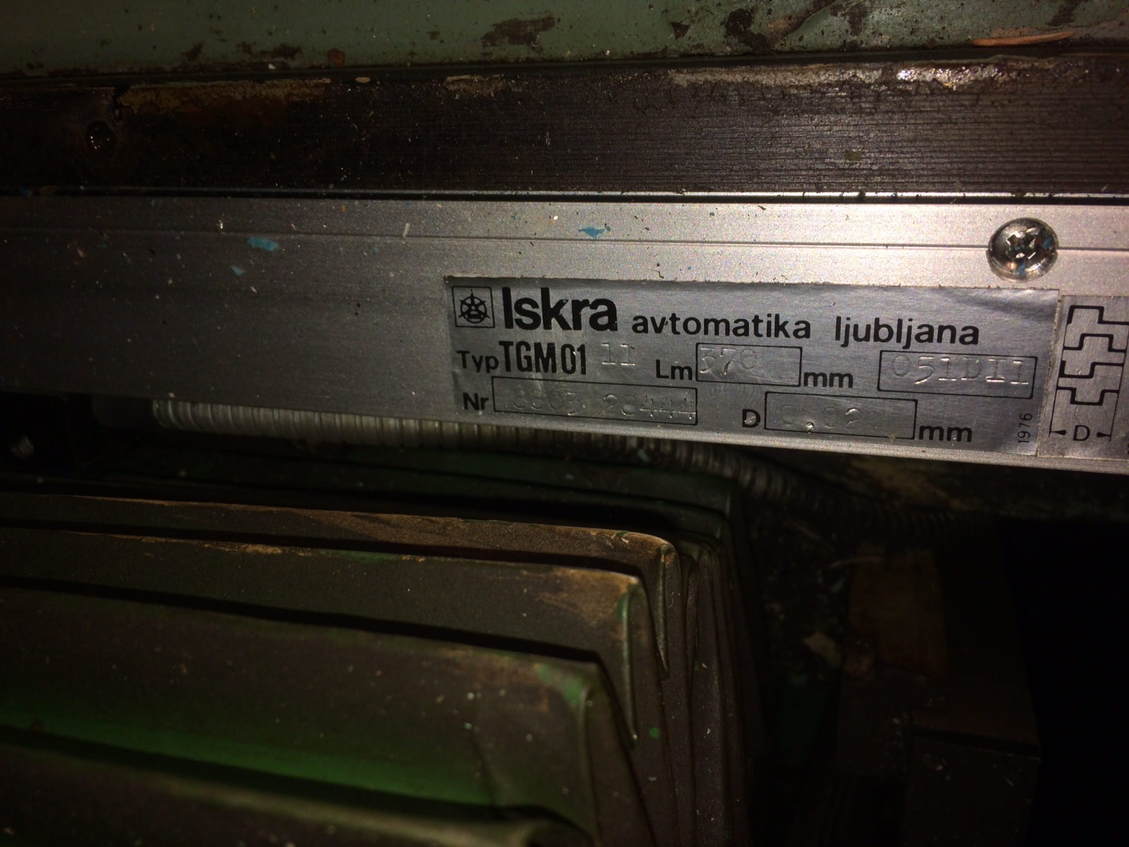

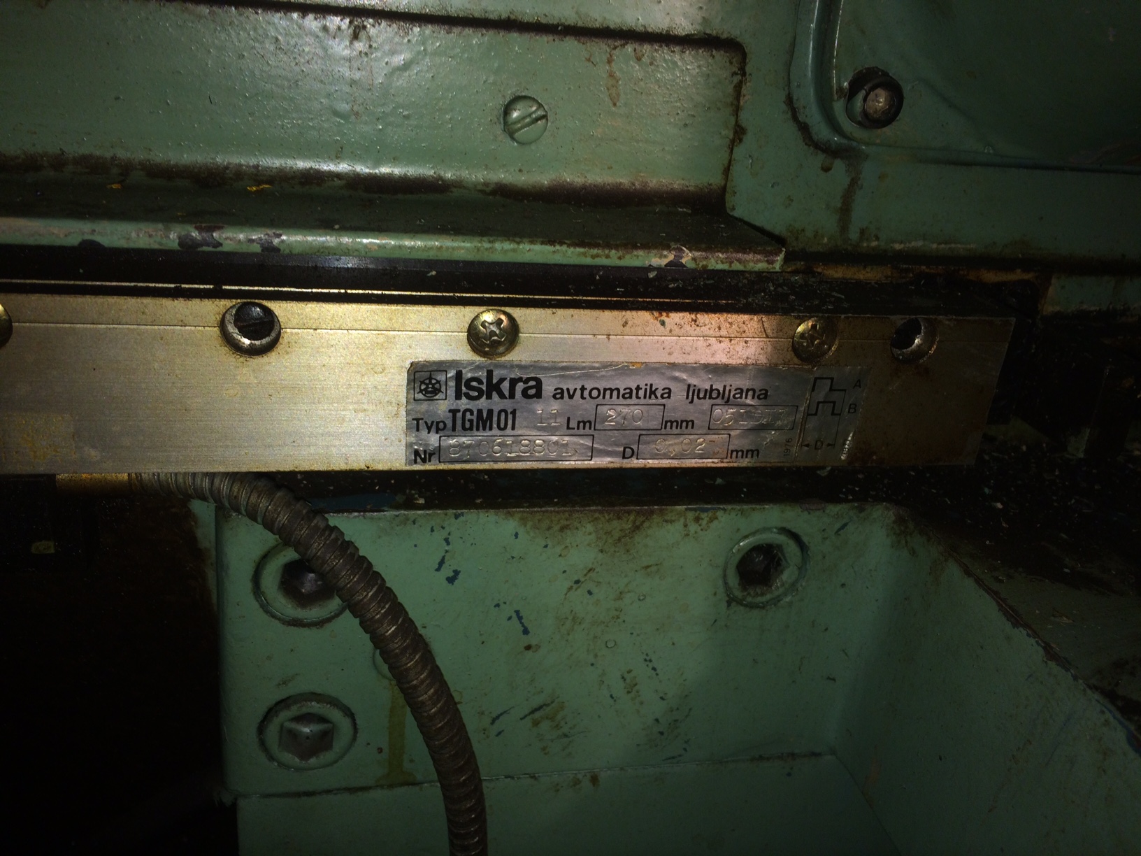

Парни,вопрос вскочил - на станке установлены вот такие линейки
IMG_1541.JPG (35338 просмотров) <a class='original' href='./download/file.php?id=147462&mode=view' target=_blank>Загрузить оригинал (538.24 КБ)</a>
IMG_1544.JPG (35338 просмотров) <a class='original' href='./download/file.php?id=147463&mode=view' target=_blank>Загрузить оригинал (520.54 КБ)</a>
(на третьей наклейка-шилд утеряна)
насколько понял из документации на них -питание 5 В ,разрешение 1 микрон и судя по наличию прямых и инверсных сигналов А,В имеет
так называемый EIA 422-A выход.....
приглядел к этим линейкам вот такую УЦИ https://ru.aliexpress.com/item/3/329258 ... 3c00cQCaTX
в описании на которое пишут-Read box Входной сигнал: ttl, EIA-422-A
а по распайке разъема из описания лота вроде банальный ttl ......... И вот что-то сомнение закралось- брать именно это уци и не подключая инверсные выходы будет все прекрасно работать или при заказе надо как-то специально обговаривать что нужен именно EIA 422-A вход.........?
И ради любопытства а что это за функции такие ,а то вдруг и мне нать -
Slash punch (для фрезерного станка)
EDM функции (для EDM, заказывала отдельно)
Re: фрезерный 675П
Если ТТЛ обычный - должно взлететь. Вообще китайских УЦИ с не ТТЛ входами я чет не припомню. они в этом плане молодцы - не выпендриваются.. По этому думаю что все заведется. Искар у нас такая же стояла на фрезерном - небыло вроде там никаких пней в плане работы. обычный диференциальный ТТЛ..

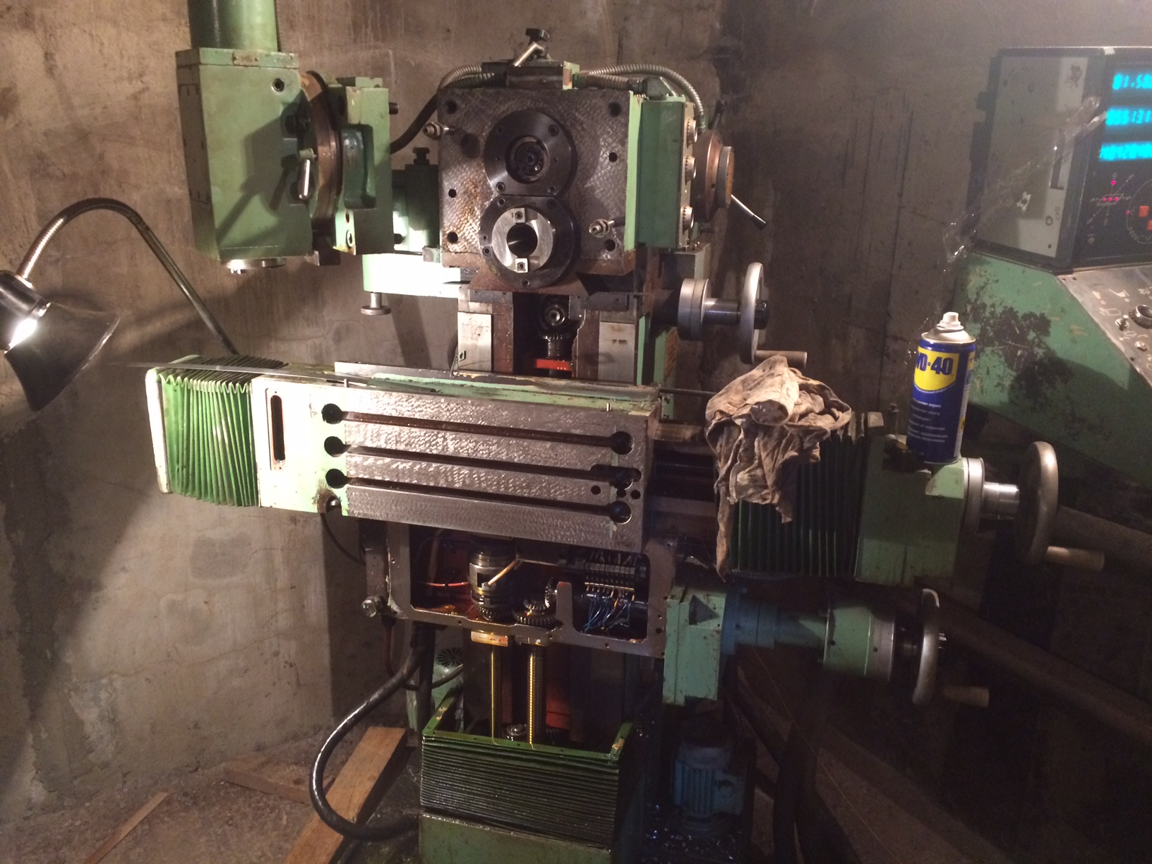

Сегодня малость подразобрал станочек , для посмотреть а чЁ там внутрях ,да понять почему подачи хобота и суппорта не работают и стол не тормозиться
IMG_1549.JPG (35250 просмотров) <a class='original' href='./download/file.php?id=147539&mode=view' target=_blank>Загрузить оригинал (546.43 КБ)</a>
Дело оказалось в контактных группах релюшек ,но пока разобрался во всем обилии блокировок и прочего пол дня пролетело незаметно. На данный момент шпиндель ,перемещение осей станка и их тормоза работают штатным образом .
Пока не работает захват инструмента в горизонтальном шпинделе, моторчик крутиться я заставил ,но инструмент в конус не втягивается . Надоть подразобрать механизм ,мож че скоммуниздили с него ,а скорее всего что-то захрясло ,потому как в горизонтальный шпиндель отродясь инструмент не вставлялся(самолично конус от консервы нонче отмывал..............
И такой вопрос назрел - направляющие хобота каким образом смазываются? , что-то от золотника (что под столом слева) на него трубки никакие не идут......
Re: фрезерный 6720вф2
Может у тябя как на моем, в бабке масло и фитили
переделали на смазку снаружи

Скорее всего да, потому как масло в коробку передач шпинделя течет бодрым ручейком от штатной гидростанции ,может малая толика его через дырдочки и на ластохвост бабки попадает..........
