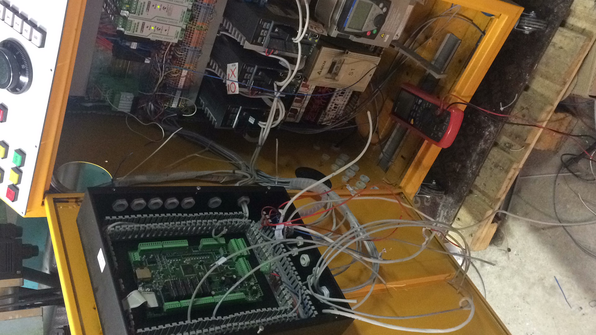

Контроллер из-за и так катастрофической нехватке места притулился на дверке электрошкафа в отдельном ящичке -

Приятно посмотреть на хорошую работу))
А что за коробочка для контроллера?
Где раздобыл такую?
niksooon
Сообщения: 2008
Репутация: 1207
Откуда: Кашира
Re: фрезерный 6720вф2
Сообщение niksooon »
Да когда на авито UPS 24V покупал -бонусом шла....... Вот и сгодилась.........

До идеала в шкапчике далеко, по ширине еле уместился , а по высоте мм эдак 100 явно не хватило. Поэтому монтажные короба уж слишком близко к примеру к терминалам расположены . Это привнесло некоторые неудобства в монтаже ....... Ну и всяких бирочек надо-бы понавесить что за проводки да терминалы и кудой идут.
Ну а принципиальную схему всего что я там принасоединял как-то начертить -эт вообще из области фантастики ........
