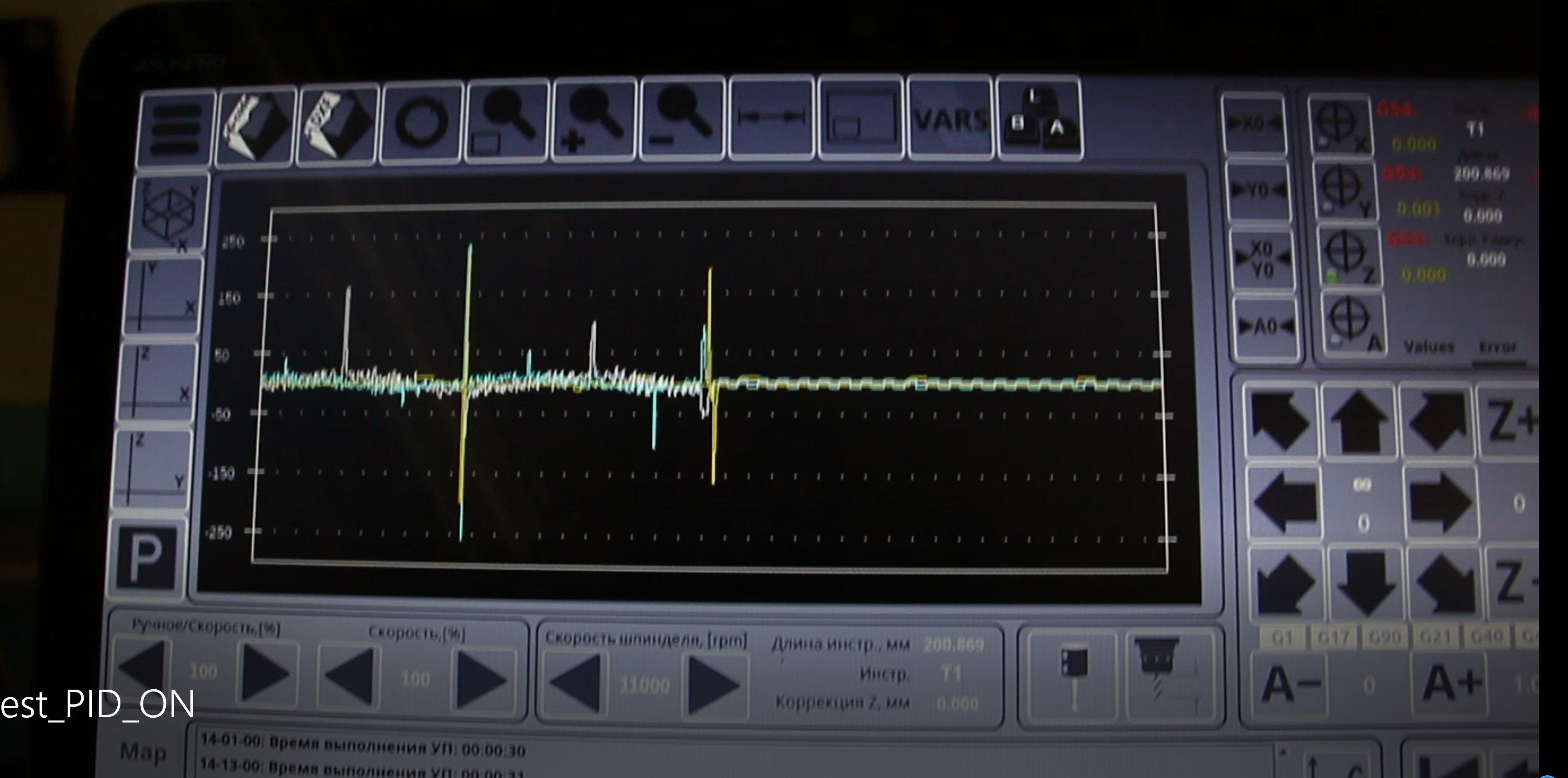

Ну и крайняя на сегодня фотка- какие-то графики загадошные прога на экране рисует -
PID_On.png (7352 просмотра) <a class='original' href='./download/file.php?id=181870&sid=b28ce6e5bc85070cacb60139b80a9aa7&mode=view' target=_blank>Загрузить оригинал (6.09 МБ)</a>

сегодня ради интересу посмотрел что драйвера пишут насчет момента на движках - Оси Х У в среднем 50-70 % от номинального при рабочих скоростях перемещений , по Z 80-90%
По G0, т.е при максималке пиковое значение по Х-У чет в районе 130-150%
, а по Z аж 198% вылезло.................
моторчики стоят ECMA-G21306RS
Номинальная мощность 0,6 кВт
Максимальный момент 17.19 (Н.м)
Номинальный момент 5.73 (Н.м)
Номинальная скорость 1000 (об/мин),
За сим вывод -моменту много не бывает..........
