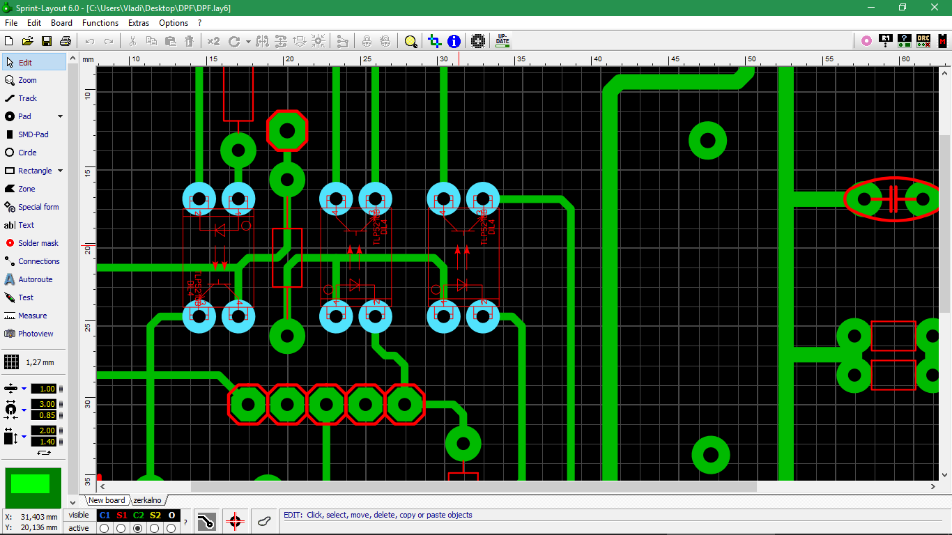

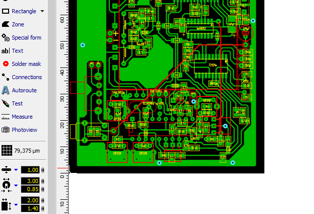

В sprint layot при экспорте файла фрезеровки изоляции дорожек указать слой С2 не зеркалить (по умолчанию он зеркалит этот слой)
зы и приучиться не сохранять документы на диске С

В том-то и дело, что делаю экспорт в gerber. И уже потом во FlatCAM 8 создаю уп.Mamont писал(а):В sprint layot при экспорте файла фрезеровки изоляции дорожек указать слой С2 не зеркалить (по умолчанию он зеркалит этот слой)
Но выходит все равно зеркально. В принципе это особо не мешает, если постоянно помнить этот момент.
Но нужно разобраться. Может быть эта проблема из за неправильной настройки прошивки grbl?

УП загруженная в CANDLE зеркалированаая относительно Sprintlayot
Последний выдает координаты Gerber не зеркалированными если там не стоит галка.
Значит вам надо разобраться с FLATCAMом.
Подсказка, он может автоматом зеркалить "bottom " слои. Пробуй рисовать в TOPe

Я сначала думал, что проблема в Candle. Попробовал другие программы. все равно зеркалит.Mamont писал(а):УП загруженная в CANDLE зеркалированаая относительно Sprintlayot
Трассировка на нижнем слое. По ключу, как при ЛУТе не заркалю. Фрезеровка выполняется зеркально, и при монтаже ключи микросхем сходятся. Хотя в Candle отображается правильно, по Sprintlayot ( не зеркально).
В плане ЧПУ я новичек, быть может так и должно быть.
Я грешу на неправильное подключение шаговиков. Так -как станок сделан на базе cnc шилда.
Шаговики подключены по картинке, по цветам. GRBL настроена и кнопки перемещения работают правильно.
Может развернуть контакты осей X и Y надо и потом заново настроить grbl по правильному перемещению по кнопкам?

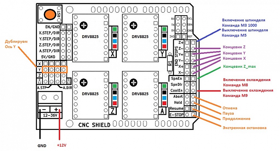

А правильно это как? Если нажать кнопку "вверх" куда стол поедет?Vladmir писал(а):GRBL настроена и кнопки перемещения работают правильно.

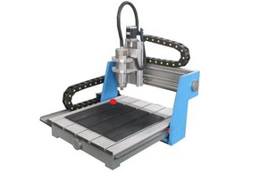

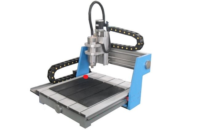

Я Sprintlayot не пользовался, но на картинке у вас левая система координат (ось Y направлена вниз).
- Vladmir
- Новичок
- Сообщения: 17
- Зарегистрирован: 04 дек 2018, 18:39
- Репутация: 0
- Настоящее имя: Владимир
- Откуда: Одесса
- Контактная информация:
Если нажать кнопку Вверх Y+, стол поедет вперед (от себя). Влево по X-. Шпиндель подымается вверх, по Z+rlan писал(а):А правильно это как? Если нажать кнопку "вверх" куда стол поедет?Vladmir писал(а):GRBL настроена и кнопки перемещения работают правильно.
Как по срину. Есть еще одно но, может быть так и должно быть. ХЗ
В Sprintlayot нулевая координата, стоит внизу с лева А при работе с заготовкой. она получается тут: Как я понимаю, зеркально все, по X и Y выходит в результате. Хотя в Candle отображение правильное
Если я правильно уловил вашу мысль.
То нужно развернуть подключение всех шаговиков (X Y Z).
Получается, что в моем случает. Такое подключение( последовательность по цветам проводов) : Будет зеркалить, и давать эффект который есть сейчас?
Или все дело в неправильно установленной нулевой точкой? Извиняюсь за глупые вопросы, тема для меня новая совсем.

Как может стол ехать, если станок на фото - портального типа. Стол неподвижен, ездит портал с фрезойVladmir писал(а): Если нажать кнопку Вверх Y+, стол поедет вперед (от себя). Влево по X-. Шпиндель подымается вверх, по Z+
rlan
- Кандидат
- Сообщения: 61
- Зарегистрирован: 17 мар 2018, 06:21
- Репутация: 9
- Настоящее имя: Руслан
Если все-таки с подвижным столом. Стол должен ехать назад (к себе).Vladmir писал(а):Если нажать кнопку Вверх Y+, стол поедет вперед (от себя)
- Vladmir
- Новичок
- Сообщения: 17
- Репутация: 0
- Откуда: Одесса
Стол подвижный, а не портал.Mamont писал(а):Как может стол ехать, если станок на фото - портального типа. Стол неподвижен, ездит портал с фрезойVladmir писал(а): Если нажать кнопку Вверх Y+, стол поедет вперед (от себя). Влево по X-. Шпиндель подымается вверх, по Z+
Картинка просто для наглядности с белым фоном, Чтоб лучше было видно расположения нулевой точки.
Надо было сразу написать, чтоб не было путаницы, как-то не учел.
Спасибо большое все за советы, пойду настраивать заново все.

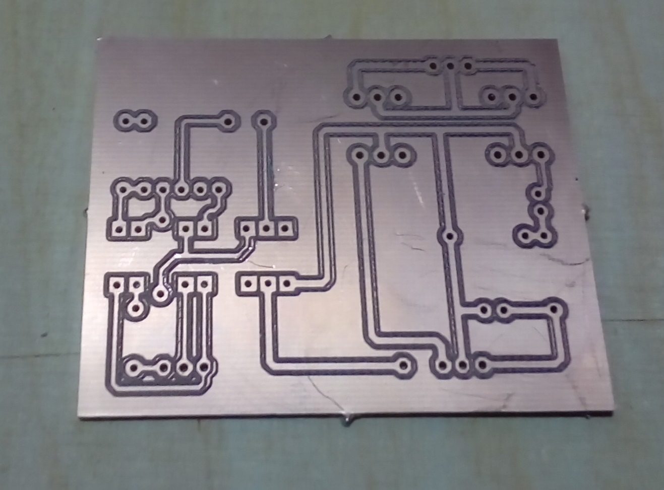

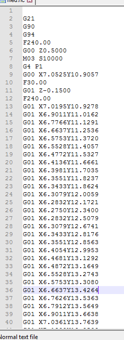

Настроил оси, чтоб не зеркалело и была правильная установка нулевой точки.
Но появилась другая проблема. И я не могу понять. Это дает настройка grbl или глюк софта ????
Перестанавливал Candle и FlatCAM и все равно проблема остается/
Платы под выводные фрезерую двух перьевым гравером 0.3 с заглублением 0.15 (в 1 или 2 прохода) чтоб не играться со скотчем. Качество для меня приемлемое.
В 2 или 4 обрабатываемого контура, перекрытие 25 %
Получается интересная картина.
Фрезеровка 2 контуров - 1 контур фрезеруется, далее 2 контур остается и фрезеруется уже 3 контур
Фрезеровка 4 контуров - 1 контур фрезеруется, далее 2 контур остается и фрезеруется 3,4,5 контура. Кусочек G кода трассировки :

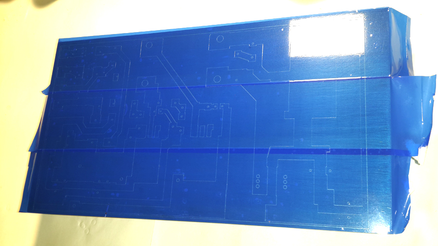

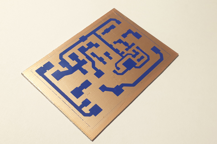

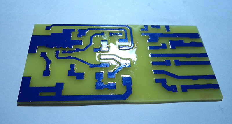

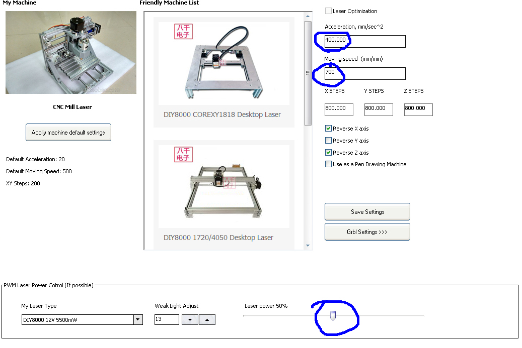

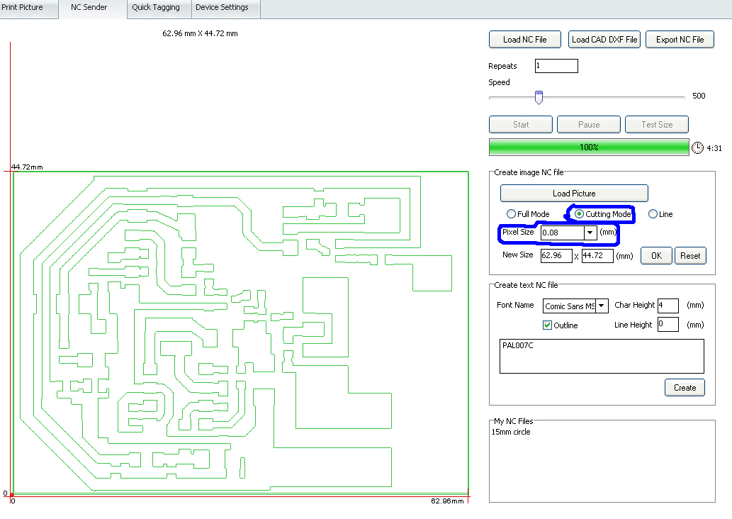

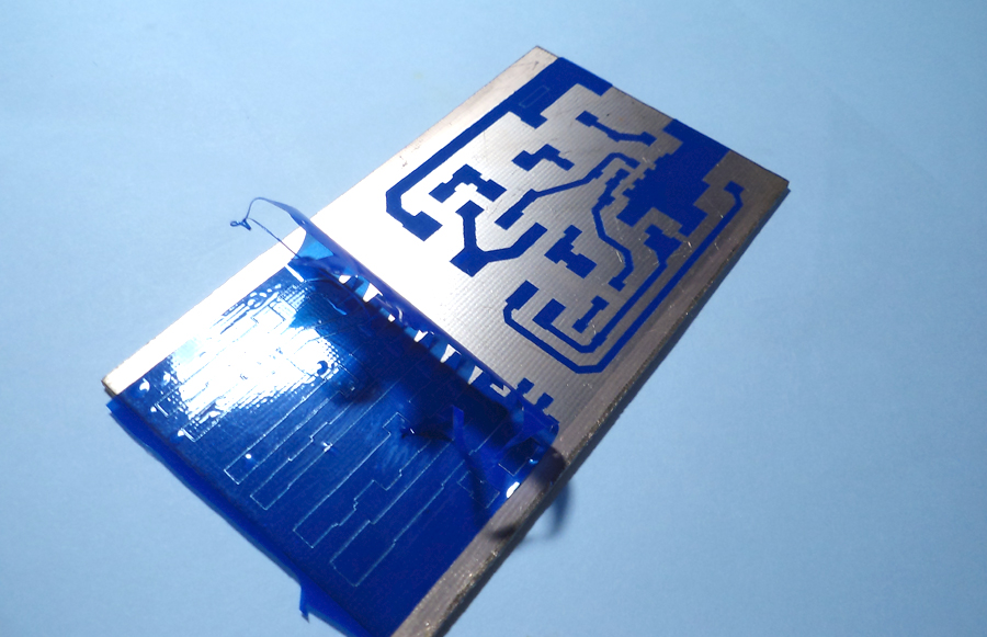

Хотелось бы поделиться способом изготовления ПП.
Я когда этот станок привёз, (брал для изготовления печатных плат, надоел утюг), упор на фрезу делал, хотя был лазер 5,5W в комплекте, на него не сразу обратил внимание, но когда прочухал, что с его помощью можно делать печатки буквально за 5 минут, да ещё и дёшево, мотор отправился обратно в коробку. Способ позволяет делать печатные платы во весь размер рабочей поверхности (на одном из фото плата для импульсного БП 2,5 KW).
Рисунок печатной платы получаем путём экспортирования в SPRING Layout в формат BMP.
Поверхность меди должна быть отполирована (пемолюкс и губка для сковородки), а не пордрана наждачкой.
Наклеиваем синий скотч (48mm). Пузыри, если они образовались, прокалываем иголкой.
Если плата больше 48мм, скотч наклеивается стык в стык (на самом деле это очень легко), или внахлёст (возможно подтравливание).
Рекомендуемые настройки на фото ниже. Фокусируем лазер в режиме малой мощности, и далее прожиг.
С той части, которая должна травиться в хлорном железе сдираем скотч как наклейку, поддевая пинцетом.
Вместо скотча можно использовать баллончик с чёрной "жидкой резиной", результат тоже отличный, всё лишнее сдирается (отклеивается) как наклейка.
При хорошей полировке и обезжиривании, дорожки получаются до 0.3мм.
