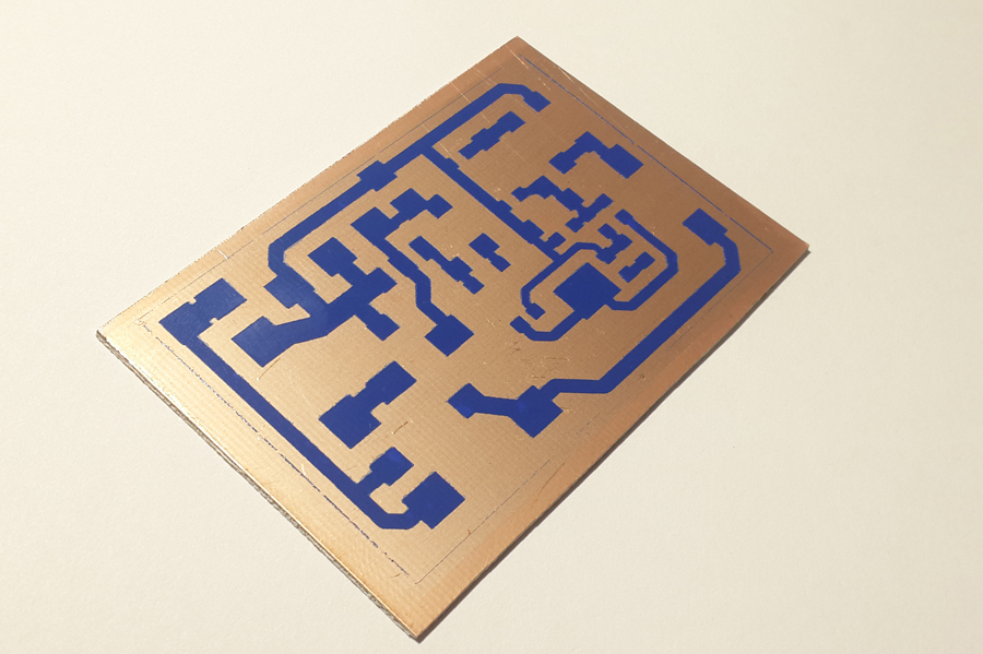

Хотелось бы поделиться способом изготовления ПП.
Я когда этот станок привёз, (брал для изготовления печатных плат, надоел утюг), упор на фрезу делал, хотя был лазер 5,5W в комплекте, на него не сразу обратил внимание, но когда прочухал, что с его помощью можно делать печатки буквально за 5 минут, да ещё и дёшево, мотор отправился обратно в коробку. Способ позволяет делать печатные платы во весь размер рабочей поверхности (на одном из фото плата для импульсного БП 2,5 KW).
Рисунок печатной платы получаем путём экспортирования в SPRING Layout в формат BMP.
Поверхность меди должна быть отполирована (пемолюкс и губка для сковородки), а не пордрана наждачкой.
Наклеиваем синий скотч (48mm). Пузыри, если они образовались, прокалываем иголкой.
Если плата больше 48мм, скотч наклеивается стык в стык (на самом деле это очень легко), или внахлёст (возможно подтравливание).
Рекомендуемые настройки на фото ниже. Фокусируем лазер в режиме малой мощности, и далее прожиг.
С той части, которая должна травиться в хлорном железе сдираем скотч как наклейку, поддевая пинцетом.
Вместо скотча можно использовать баллончик с чёрной "жидкой резиной", результат тоже отличный, всё лишнее сдирается (отклеивается) как наклейка.
При хорошей полировке и обезжиривании, дорожки получаются до 0.3мм.
LASER SETTING 1.jpg (5067 просмотров) <a class='original' href='./download/file.php?id=164654&sid=dc73c67a0c9d914186e679d567adc06d&mode=view' target=_blank>Загрузить оригинал (278.7 КБ)</a>
67009 (341).JPG (5067 просмотров) <a class='original' href='./download/file.php?id=164655&sid=dc73c67a0c9d914186e679d567adc06d&mode=view' target=_blank>Загрузить оригинал (281.69 КБ)</a>
67009 (339).JPG (5067 просмотров) <a class='original' href='./download/file.php?id=164656&sid=dc73c67a0c9d914186e679d567adc06d&mode=view' target=_blank>Загрузить оригинал (337.19 КБ)</a>
67009 (203).jpg (5067 просмотров) <a class='original' href='./download/file.php?id=164657&sid=dc73c67a0c9d914186e679d567adc06d&mode=view' target=_blank>Загрузить оригинал (344.13 КБ)</a>
67009 (107).jpg (5067 просмотров) <a class='original' href='./download/file.php?id=164658&sid=dc73c67a0c9d914186e679d567adc06d&mode=view' target=_blank>Загрузить оригинал (275.32 КБ)</a>
LASER SETTING 2.jpg (5067 просмотров) <a class='original' href='./download/file.php?id=164659&sid=dc73c67a0c9d914186e679d567adc06d&mode=view' target=_blank>Загрузить оригинал (213.15 КБ)</a>
Последний раз редактировалось Spirex 17 июн 2019, 00:42, всего редактировалось 1 раз.
