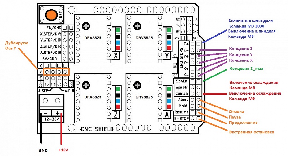

Я грешу на неправильное подключение шаговиков. Так -как станок сделан на базе cnc шилда.
Шаговики подключены по картинке, по цветам.
2.jpg (5812 просмотров) <a class='original' href='./download/file.php?id=161841&mode=view' target=_blank>Загрузить оригинал (190.55 КБ)</a>
GRBL настроена и кнопки перемещения работают правильно.
Может развернуть контакты осей X и Y надо и потом заново настроить grbl по правильному перемещению по кнопкам?

Vladmir писал(а):GRBL настроена и кнопки перемещения работают правильно.
А правильно это как? Если нажать кнопку "вверх" куда стол поедет?
Я Sprintlayot не пользовался, но на картинке у вас левая система координат (ось Y направлена вниз).
Если нажать кнопку Вверх Y+, стол поедет вперед (от себя). Влево по X-. Шпиндель подымается вверх, по Z+
Как по срину.
Есть еще одно но, может быть так и должно быть. ХЗ
В Sprintlayot нулевая координата, стоит внизу с лева
Безымянны1й.png (5754 просмотра) <a class='original' href='./download/file.php?id=161876&mode=view' target=_blank>Загрузить оригинал (75.7 КБ)</a>
А при работе с заготовкой. она получается тут:
nastol-frez-chpu-001.jpg (5754 просмотра) <a class='original' href='./download/file.php?id=161877&mode=view' target=_blank>Загрузить оригинал (38.33 КБ)</a>
Как я понимаю, зеркально все, по X и Y выходит в результате. Хотя в Candle отображение правильное
Если я правильно уловил вашу мысль.
То нужно развернуть подключение всех шаговиков (X Y Z).
Получается, что в моем случает. Такое подключение( последовательность по цветам проводов) :
2.jpg (5754 просмотра) <a class='original' href='./download/file.php?id=161878&mode=view' target=_blank>Загрузить оригинал (190.55 КБ)</a>
Будет зеркалить, и давать эффект который есть сейчас?

Vladmir писал(а): Если нажать кнопку Вверх Y+, стол поедет вперед (от себя). Влево по X-. Шпиндель подымается вверх, по Z+
Как может стол ехать, если станок на фото - портального типа. Стол неподвижен, ездит портал с фрезой

Vladmir писал(а):Если нажать кнопку Вверх Y+, стол поедет вперед (от себя)
Если все-таки с подвижным столом. Стол должен ехать назад (к себе).

Стол подвижный, а не портал.
Картинка просто для наглядности с белым фоном, Чтоб лучше было видно расположения нулевой точки.
Надо было сразу написать, чтоб не было путаницы, как-то не учел.
Спасибо большое все за советы, пойду настраивать заново все.
