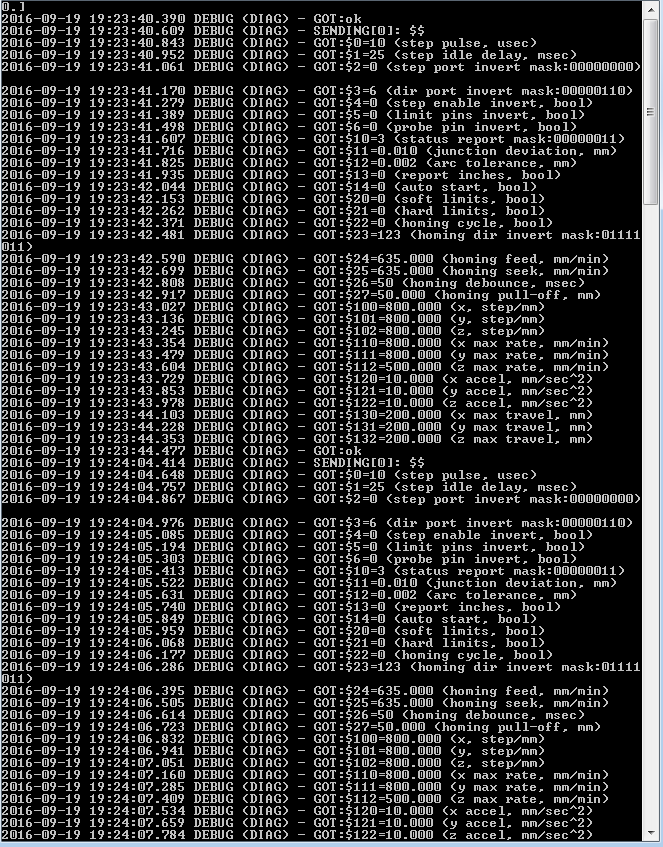

Желательно скриншот параметров EEPROM по команде - $$ от GRBL контроллера.

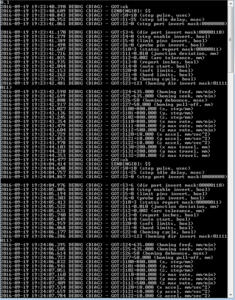

Попрлбовал, не реагирует, вообще ни на че, стоит прошивка 0.9g Вот команды
Grbl 0.9g ['$' for help]
> $G
[G0 G54 G17 G21 G90 G94 M0 M5 M9 T0 F0.]
$0=10 (step pulse, usec)
$1=25 (step idle delay, msec)
$2=0 (step port invert mask:00000000)
$3=6 (dir port invert mask:00000110)
$4=0 (step enable invert, bool)
$5=0 (limit pins invert, bool)
$6=0 (probe pin invert, bool)
$10=3 (status report mask:00000011)
$11=0.010 (junction deviation, mm)
$12=0.002 (arc tolerance, mm)
$13=0 (report inches, bool)
$14=0 (auto start, bool)
$20=0 (soft limits, bool)
$21=0 (hard limits, bool)
$22=0 (homing cycle, bool)
$23=123 (homing dir invert mask:01111011)
$24=635.000 (homing feed, mm/min)
$25=635.000 (homing seek, mm/min)
$26=50 (homing debounce, msec)
$27=50.000 (homing pull-off, mm)
$100=800.000 (x, step/mm)
$101=800.000 (y, step/mm)
$102=800.000 (z, step/mm)
$110=800.000 (x max rate, mm/min)
$111=800.000 (y max rate, mm/min)
$112=500.000 (z max rate, mm/min)
$120=10.000 (x accel, mm/sec^2)
$121=10.000 (y accel, mm/sec^2)
$122=10.000 (z accel, mm/sec^2)
$130=200.000 (x max travel, mm)
$131=200.000 (y max travel, mm)
$132=200.000 (z max travel, mm)

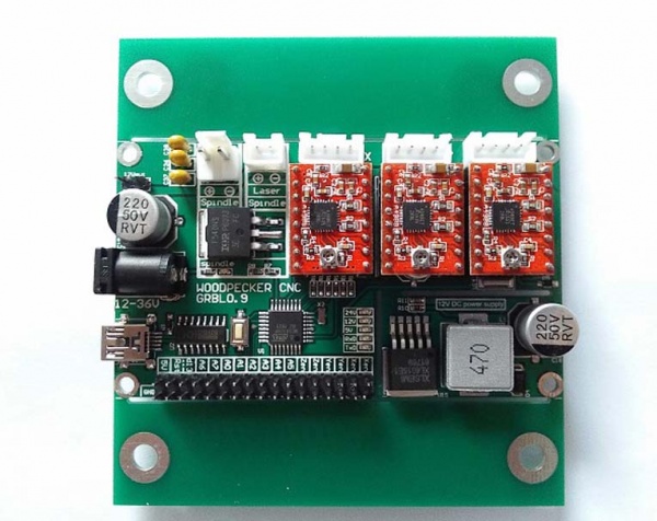

Для начала желательно понять точно, что за станок, какой контроллер, что к нему подключено, каким образом. Выложи его фотки, что-бы не гадать.

Если вы очень плохо разбираетесь в схемотехнике и механике, то лучше попробовать откатится до версии GRBL 0.8C или младше.
Если есть желание разобраться то можно попробовать помочь, но это будет не быстро. Возможно пины управления придется менять, пересобирать прошивку.
Нужно хорошее фото платы Arduino и драйверов. Почему у вас не запускается grblControl что за железо компа?
Запоздал немного с ответом, но суть дела не меняет все равно фотки нужны. :wik:
И количество шагов на миллиметр явно завышено

Попробуйте вот эту команду $RST=*, затем перезагрузите arduino сбросьте Alarm команда $X задайте скорость например F300 и попробуйте погонять оси.

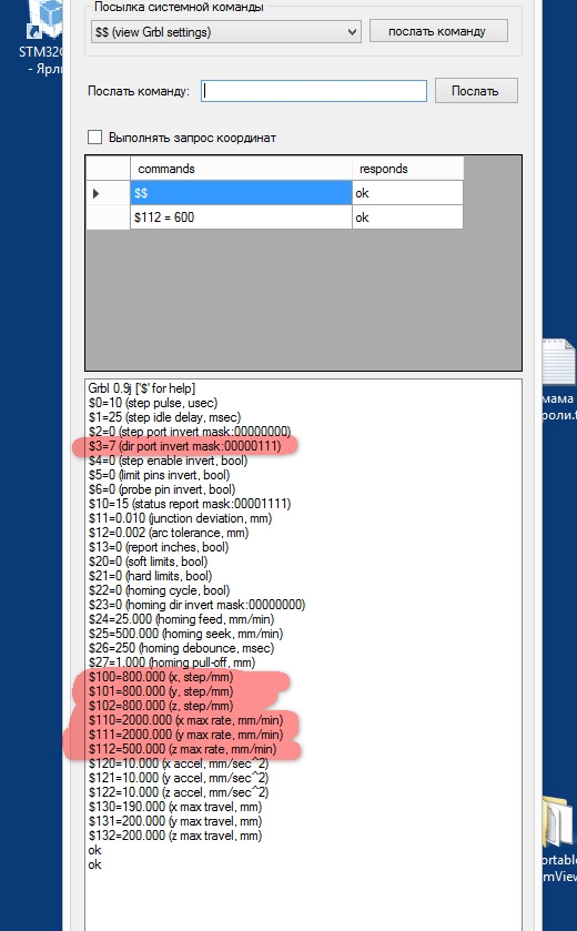

Это инструкция вот от сюда: https://github.com/grbl/grbl/wiki/Configuring-Grbl-v0.9
Можно начать настройку со следующего:
1) Настроить количество импульсов, по осям
2) Настроить максимальную скорость
3) Настроить корректность направления движения.
Для примера скрин моих настроек:
2016-09-19_224937.jpg (20950 просмотров) <a class='original' href='./download/file.php?id=90597&mode=view' target=_blank>Загрузить оригинал (259.91 КБ)</a>
По команде $$ контроллер выводит все настройки, но если послать команду $112 = 600, то контроллер в параметр №112 запишет новое значение.
параметры 100,101,102 позволяют настроить контроллер что-бы движение было на то количество мм, которое мы послали ему.
Например команда вызывает движение по оси Х на 10мм, но в реальности движение будет например на 20 мм, тогда параметр №100 уменьшаем в двое, т.е. до 400.

Есть ещё параметр №3, может принимать значение от нуля до 7
Чтобы понять какое число в него записать, можно сделать так:
Посылаем команду
G92 X0 Y0 Z0
Данная команда обнуляет все координаты.
Смотрим сверху на станок, и определяемся в каком углу будет начало координат, например в левом нижнем, и ось Х направлена в право, а ось Y вверх.
Теперь послав команду
g0 x10 y10
// а потом
g0 x0 y0
//что-бы вернуть в точку старта
Должно начаться движение вправо вверх, если это не так, меняем параметр №3 на следующее значение.

У меня плата, как на второй картинке- Контроллер микро-фрезерного станка
