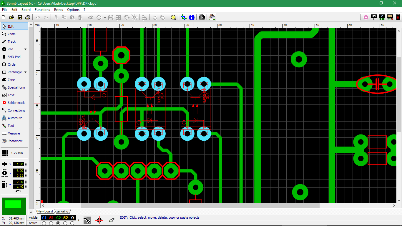

В sprint layot при экспорте файла фрезеровки изоляции дорожек указать слой С2 не зеркалить (по умолчанию он зеркалит этот слой)

УП загруженная в CANDLE зеркалированаая относительно Sprintlayot
Последний выдает координаты Gerber не зеркалированными если там не стоит галка.
Значит вам надо разобраться с FLATCAMом.
Подсказка, он может автоматом зеркалить "bottom " слои. Пробуй рисовать в TOPe

Какая проблема отзеркалить во флэткаме?
Там для этого всё имеется...

Я сначала думал, что проблема в Candle. Попробовал другие программы. все равно зеркалит.
Трассировка на нижнем слое. По ключу, как при ЛУТе не заркалю.
Безымянный.png (5991 просмотр) <a class='original' href='./download/file.php?id=161840&sid=1e067916b2256b8b7a1440fe7a8f237d&mode=view' target=_blank>Загрузить оригинал (113.3 КБ)</a>
Фрезеровка выполняется зеркально, и при монтаже ключи микросхем сходятся. Хотя в Candle отображается правильно, по Sprintlayot ( не зеркально).
В плане ЧПУ я новичек, быть может так и должно быть.
Я грешу на неправильное подключение шаговиков. Так -как станок сделан на базе cnc шилда.
Шаговики подключены по картинке, по цветам.
2.jpg (5991 просмотр) <a class='original' href='./download/file.php?id=161841&sid=1e067916b2256b8b7a1440fe7a8f237d&mode=view' target=_blank>Загрузить оригинал (190.55 КБ)</a>
GRBL настроена и кнопки перемещения работают правильно.
Может развернуть контакты осей X и Y надо и потом заново настроить grbl по правильному перемещению по кнопкам?

Vladmir писал(а):GRBL настроена и кнопки перемещения работают правильно.
Тогда проблема гарантированно НЕ в станке, а в УП...
А правильно это как? Если нажать кнопку "вверх" куда стол поедет?
Я Sprintlayot не пользовался, но на картинке у вас левая система координат (ось Y направлена вниз).

Если нажать кнопку Вверх Y+, стол поедет вперед (от себя). Влево по X-. Шпиндель подымается вверх, по Z+
Как по срину.
Есть еще одно но, может быть так и должно быть. ХЗ
В Sprintlayot нулевая координата, стоит внизу с лева
Безымянны1й.png (5933 просмотра) <a class='original' href='./download/file.php?id=161876&sid=1e067916b2256b8b7a1440fe7a8f237d&mode=view' target=_blank>Загрузить оригинал (75.7 КБ)</a>
А при работе с заготовкой. она получается тут:
nastol-frez-chpu-001.jpg (5933 просмотра) <a class='original' href='./download/file.php?id=161877&sid=1e067916b2256b8b7a1440fe7a8f237d&mode=view' target=_blank>Загрузить оригинал (38.33 КБ)</a>
Как я понимаю, зеркально все, по X и Y выходит в результате. Хотя в Candle отображение правильное
Если я правильно уловил вашу мысль.
То нужно развернуть подключение всех шаговиков (X Y Z).
Получается, что в моем случает. Такое подключение( последовательность по цветам проводов) :
2.jpg (5933 просмотра) <a class='original' href='./download/file.php?id=161878&sid=1e067916b2256b8b7a1440fe7a8f237d&mode=view' target=_blank>Загрузить оригинал (190.55 КБ)</a>
Будет зеркалить, и давать эффект который есть сейчас?
Или все дело в неправильно установленной нулевой точкой? Извиняюсь за глупые вопросы, тема для меня новая совсем.

Сообщение iMaks-RS »
peratron писал(а): вписыванием префикса в флеткаме
это костыль.. а если УП формируется в другой программе? Не факт что вообще будет изготавливаться плата.. править постпроцессор в каждой cam-программе?

peratron
Сообщения: 602
Репутация: 36
Настоящее имя: Eugene
Сообщение peratron »
iMaks-RS писал(а):это костыль..
(задумчиво) А что из технологий не есть костыль к нашей хромоногой судьбе?
iMaks-RS писал(а):а если УП формируется в другой программе?
Большинство нормальных программ таки умеет префиксы и прочие фиксы вставлять.
В этом - суть приспособления программы к конкретному железу.
ХИНТ: программный софтстарт - ярко выраженный костыль к неправильно выбранному БП.
ХИНТ: вписывние префикса - операция однократная. И гораздо менее замороченная, чем перепрошивка мозгов...
