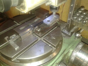

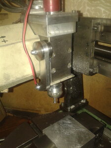

Не,у меня лапка будет убираться . По зетке мне проще и быстрее щупом или плитками.По хомячкам понял.
Chili
Сообщения: 1222
Репутация: 1074
Откуда: Таганрог
Re: " Мишки гризли""
Сообщение Chili »
Лапка уже на месте,осталось додумать фиксацию и забороть кибернетику.

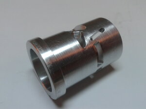

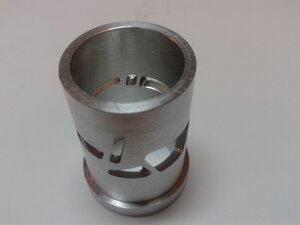

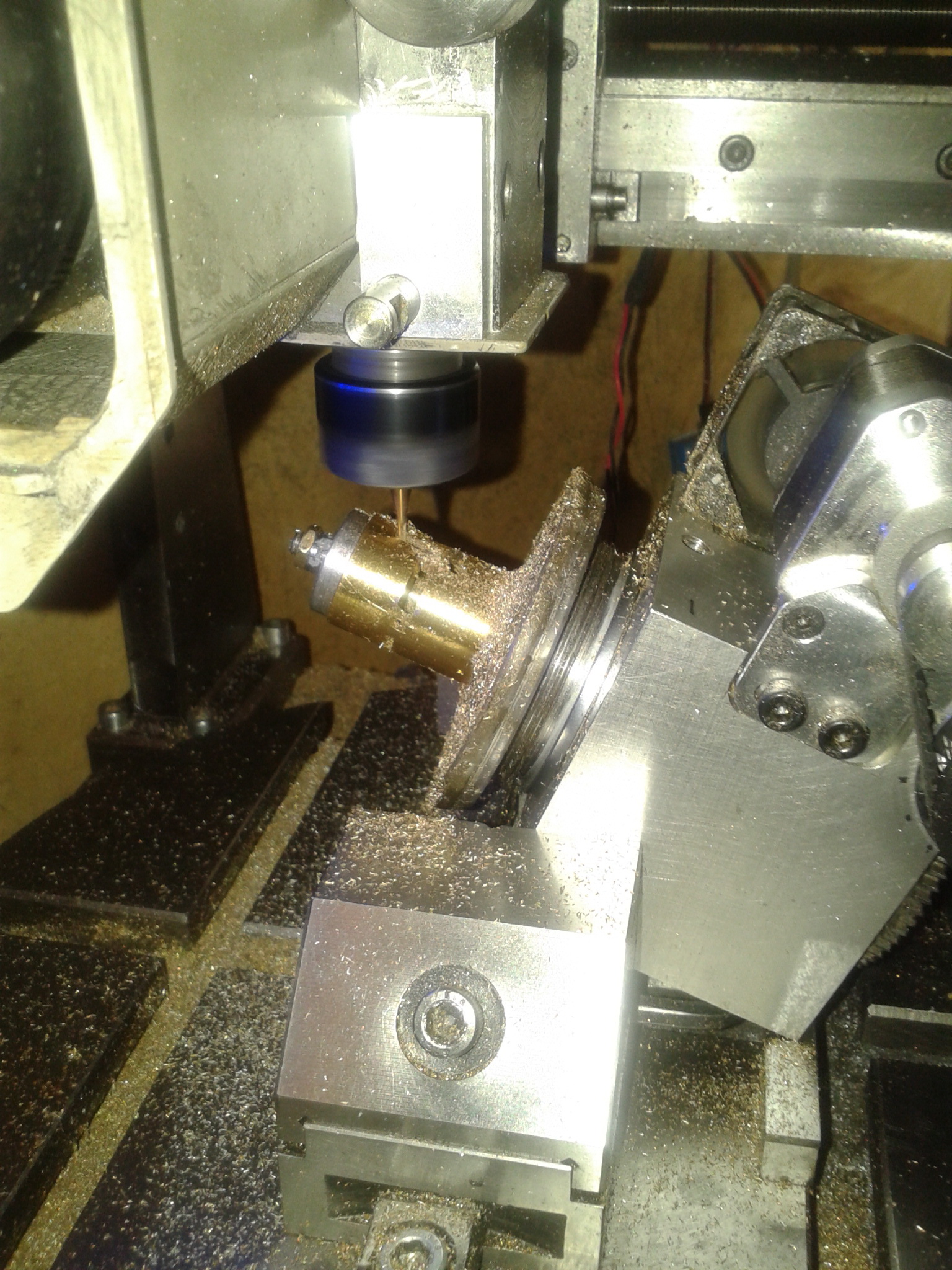

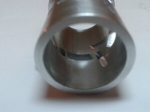

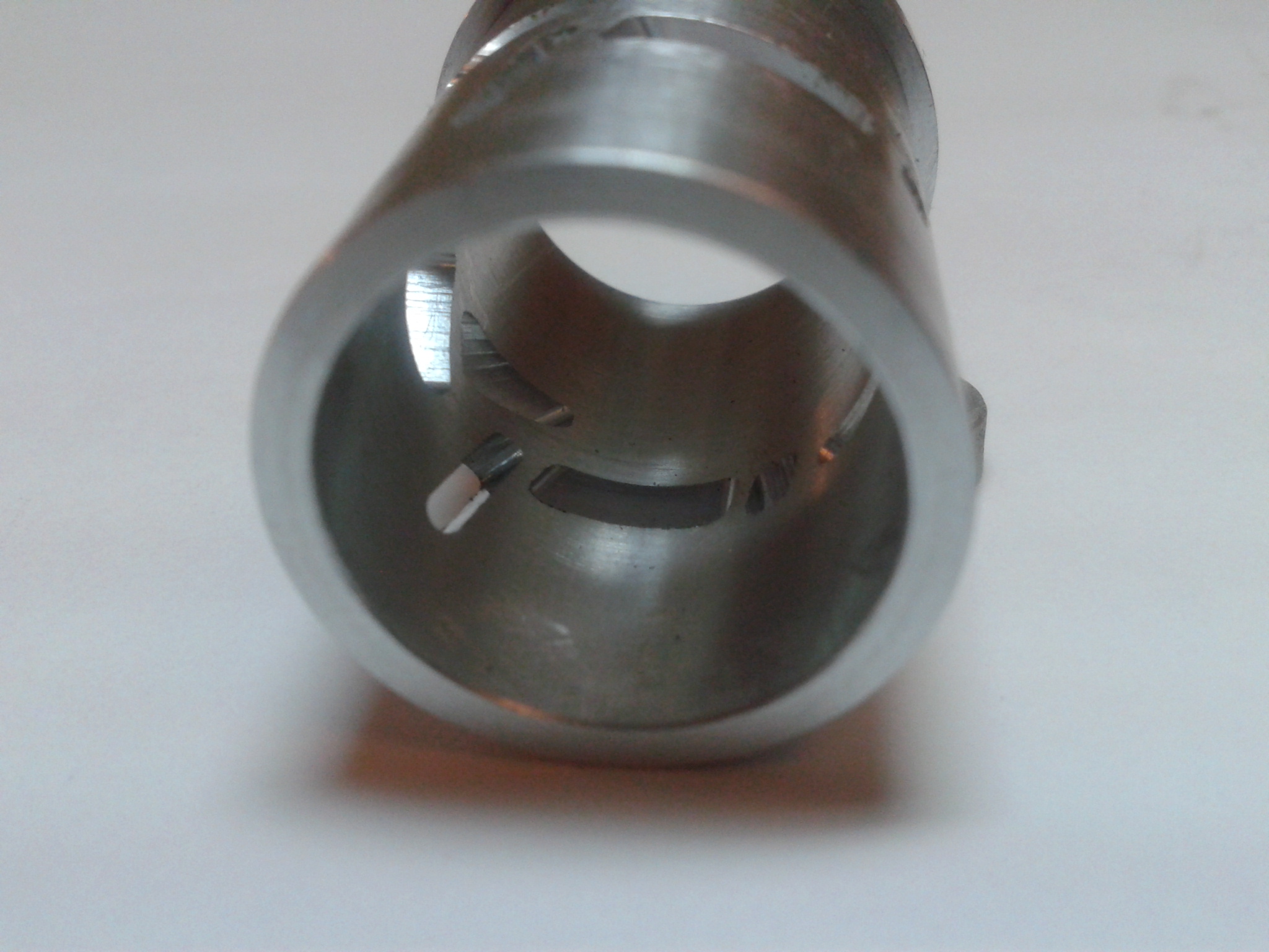

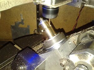

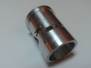

Наконец - то дошли ручки до работы с четырьмя осями.Когда приносят гильзы для микро моторов - то отказываться большой грех)).Пробник уже готов (без бустерного канала). Писал все ручками,долго,но и станок медленный и фрезы низя ломать.
Последний раз редактировалось Chili 16 янв 2021, 21:00, всего редактировалось 2 раза.
Chili
Сообщения: 1222
Репутация: 1074
Откуда: Таганрог
Сообщение Chili »
Черновую писал неделю :hehehe: Пока до мозгов дошло )) и всё такое. Гильзы из ЛС 59 нормально твердосплавом китайским грызутся. После черновой жарим в сушильном шкафу 130 -140 градусов час .На чистовую с проверками день ушёл ,зато ниче ручками крутить ,докручивать и часами стоять у станка не нужно. На черновую операцию 20 минут , на чистовую 15. У фирмачей 6 с половиной минут . Делают без всяких промежуточных термичек . Ну и материалы у них стабильнее.Много времени потерял на переходах ,лень переписывать :cry:,для первого раза даже рад и этому. По крайней мере путь прошёл и уже знаешь куда и чё . Через неделю выложу фотки латунных и готовых, со всеми наворотами.
Chili писал(а): ↑ Писал все ручками
а шо так?
Chili
Сообщения: 1222
Репутация: 1074
Откуда: Таганрог
Сообщение Chili »
А шо делать ежели мозгов не хватает)).Нужно к каму привязывать ,хомячки,солид варавайку делать ,мутить ... На каналах наросты хрома,углы не померить. Высоты кромок в разницу в полторы десятки, выхлоп ваще ручками допилен(не моими)). В солиде нужно ее так рисовать , как станок может(технологию думать). Отдали шабаям на пятиосевой станок .. 15 штук за десять гильз ...вола долго сношали и так и не сделали )) .

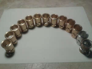

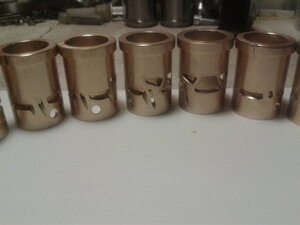

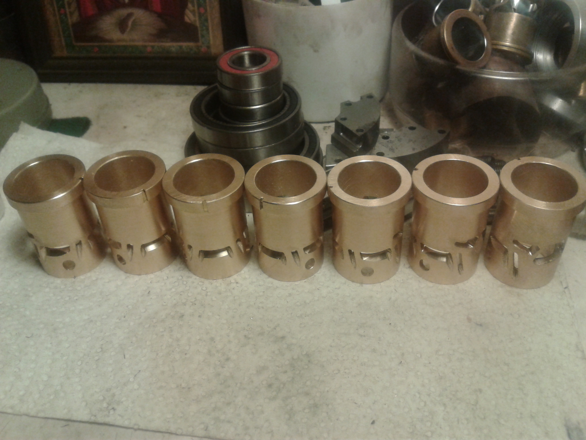

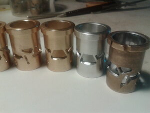

В общем за шесть дней справился (без писанины проги).
готовые ,пойдут в печку и на шлифовку. (6736 просмотров) <a class='original' href='./download/file.php?id=191373&mode=view' target=_blank>Загрузить оригинал (633.14 КБ)</a>
спецом поворачивал ,чтоб все косяки видели)) (6736 просмотров) <a class='original' href='./download/file.php?id=191374&mode=view' target=_blank>Загрузить оригинал (640.61 КБ)</a>
оригинал,пробник и моё художество)) (6736 просмотров) <a class='original' href='./download/file.php?id=191375&mode=view' target=_blank>Загрузить оригинал (679.45 КБ)</a>
всего адинацать)) для первого раза хватит)) (6736 просмотров) <a class='original' href='./download/file.php?id=191376&mode=view' target=_blank>Загрузить оригинал (652.13 КБ)</a>
взаправду немного вымотался с этой работой...но оно того стоило,другалёк доволен)) (6736 просмотров) <a class='original' href='./download/file.php?id=191377&mode=view' target=_blank>Загрузить оригинал (725.35 КБ)</a>

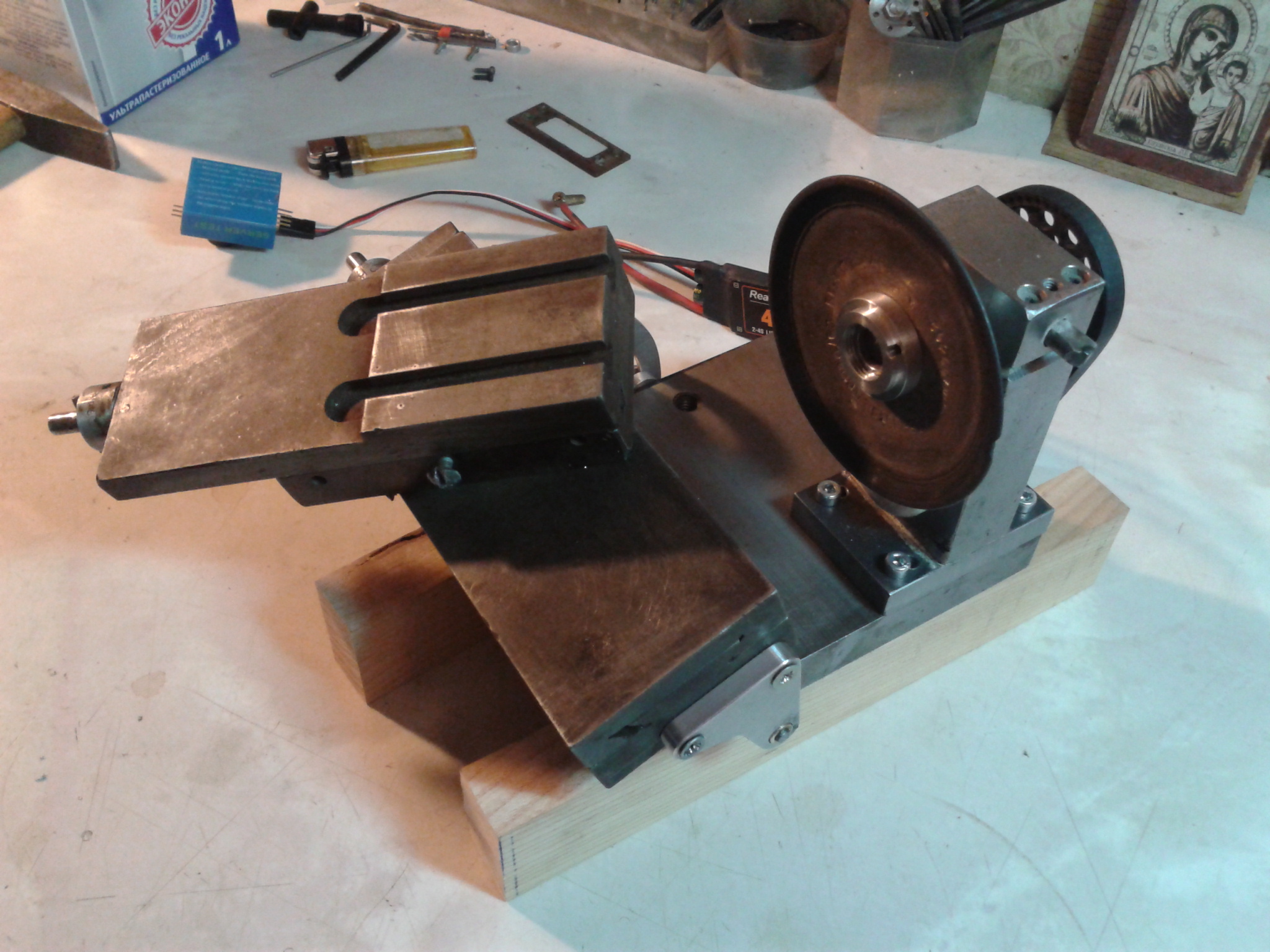

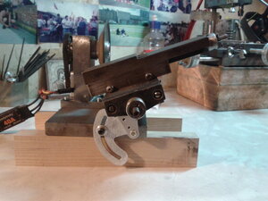

Давным давно нужно было сделать примитивную заточку ...ну как всегда у всех руки не доходят.
чё добру лежать )) собираем в кучу. (6639 просмотров) <a class='original' href='./download/file.php?id=191881&mode=view' target=_blank>Загрузить оригинал (681.71 КБ)</a>
туда ,суда по 45 гр. (6639 просмотров) <a class='original' href='./download/file.php?id=191882&mode=view' target=_blank>Загрузить оригинал (771.94 КБ)</a>
ещё приспособки не помешали бы)) (6639 просмотров) <a class='original' href='./download/file.php?id=191883&mode=view' target=_blank>Загрузить оригинал (763.69 КБ)</a>
Беспроводная? :shock:
Chili
Сообщения: 1222
Репутация: 1074
Откуда: Таганрог
Сообщение Chili »
Old school ))

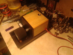

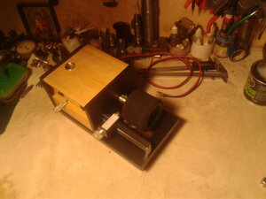

Сообщение Chili »

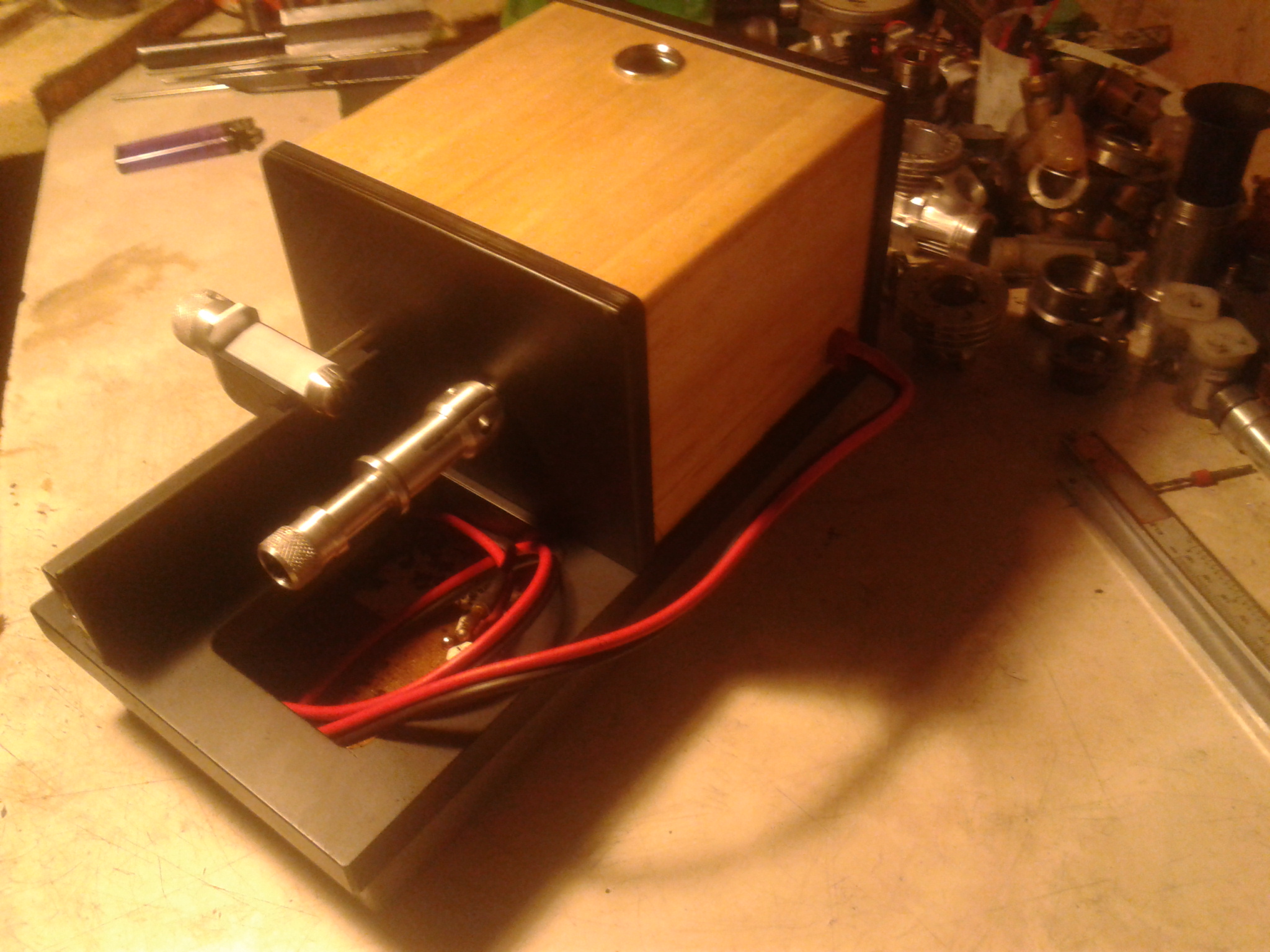

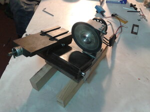

Станочек для проточки резины на модельки. Продольная автомат с концевиками.
Питание от литий ионных 7.4 В. Можно и от автомобильного.

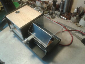

Сегодня погнул оргстекло на защиту,а пленку снять не могу. Прилипла зараза,может кто знает способ? :thinking:

Chili писал(а): ↑ Сегодня погнул оргстекло на защиту,а пленку снять не могу. Прилипла зараза,может кто знает способ?
Когда в рекламном работал тож с таким сталкивался, в итоге грел строительным феном и по кусочку отдирал)

Да ,на горячую легче обдирать ... нужно было с начала,но уже погнул)). Спасибо ,буду на будущее иметь в виду.

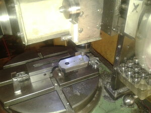

Грызем потихоньку сталюку на будущее... тиски оказывается и как "УСП" иногда работают))

Забыл фотки вставить ...)) крабы под мелкий фрезерный

Цанги прям удачно установлены для хранения

Спецом )) а то ,так то, ты хрен закоментируешь мои поделки))))))))))))))). Лень делать защиту ,перенес на левую сторону и задрал по максимуму.Как заскучаю,обязательно шторку сделаю)).
