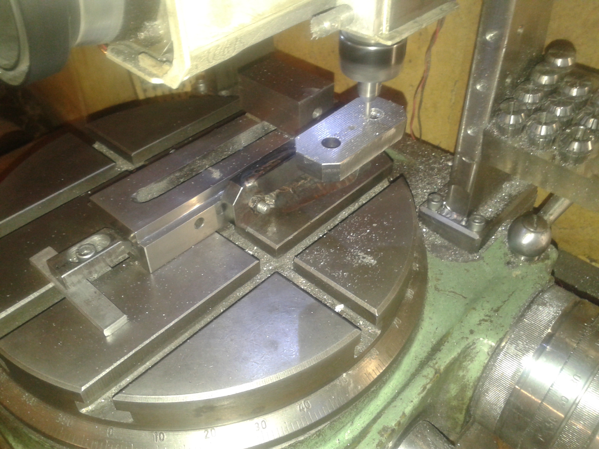

Не,у меня лапка будет убираться . По зетке мне проще и быстрее щупом или плитками.По хомячкам понял.
Chili
Сообщения: 1222
Репутация: 1074
Откуда: Таганрог
Re: " Мишки гризли""
Сообщение Chili »
Лапка уже на месте,осталось додумать фиксацию и забороть кибернетику.
