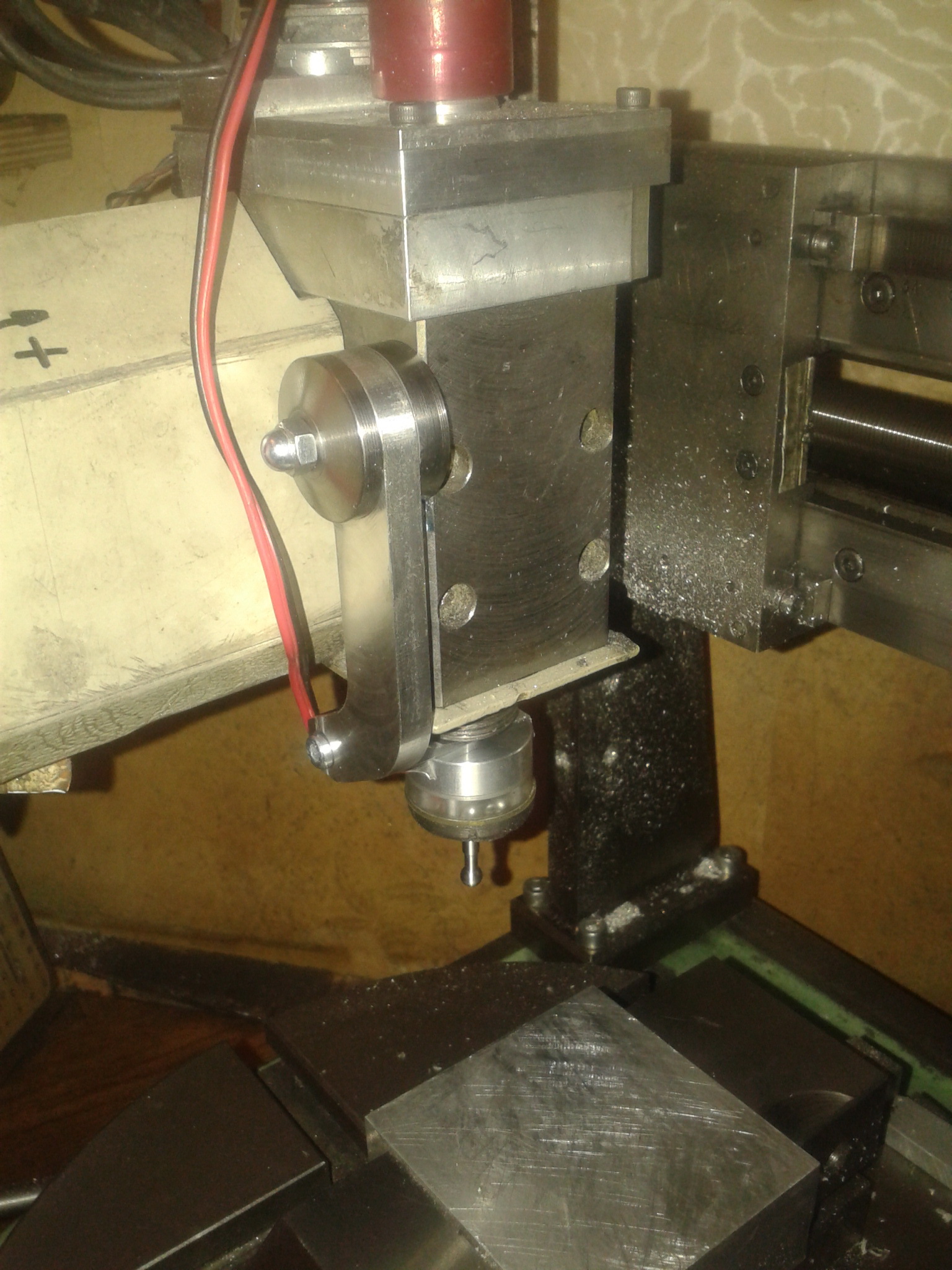

Хоум в общем не самая обязательная часть....на пробу не влияют, разве что пробник имеет штатное место, несъёмный. Тогда конечно надо б реферироваться, чтоб не промахнуться. Лично я просто ставлю датчик где удобно, под фрезу и жму auto tool zero (конечно значение офсета для высоты надо измерить и задать)

Не,у меня лапка будет убираться . По зетке мне проще и быстрее щупом или плитками.По хомячкам понял.

Лапка уже на месте,осталось додумать фиксацию и забороть кибернетику.

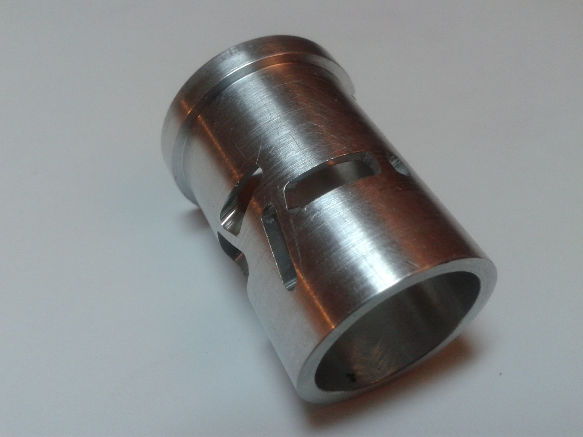

Наконец - то дошли ручки до работы с четырьмя осями.Когда приносят гильзы для микро моторов - то отказываться большой грех)).Пробник уже готов (без бустерного канала). Писал все ручками,долго,но и станок медленный и фрезы низя ломать.

Черновую писал неделю :hehehe: Пока до мозгов дошло )) и всё такое. Гильзы из ЛС 59 нормально твердосплавом китайским грызутся. После черновой жарим в сушильном шкафу 130 -140 градусов час .На чистовую с проверками день ушёл ,зато ниче ручками крутить ,докручивать и часами стоять у станка не нужно. На черновую операцию 20 минут , на чистовую 15. У фирмачей 6 с половиной минут . Делают без всяких промежуточных термичек . Ну и материалы у них стабильнее.Много времени потерял на переходах ,лень переписывать :cry:,для первого раза даже рад и этому. По крайней мере путь прошёл и уже знаешь куда и чё . Через неделю выложу фотки латунных и готовых, со всеми наворотами.

Chili писал(а): Писал все ручками
а шо так?

А шо делать ежели мозгов не хватает)).Нужно к каму привязывать ,хомячки,солид варавайку делать ,мутить ... На каналах наросты хрома,углы не померить. Высоты кромок в разницу в полторы десятки, выхлоп ваще ручками допилен(не моими)). В солиде нужно ее так рисовать , как станок может(технологию думать). Отдали шабаям на пятиосевой станок .. 15 штук за десять гильз ...вола долго сношали и так и не сделали )) .

В общем за шесть дней справился (без писанины проги).
