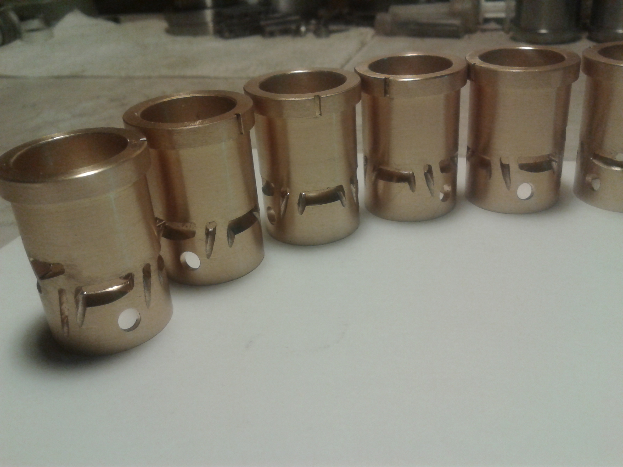

Наконец - то дошли ручки до работы с четырьмя осями.Когда приносят гильзы для микро моторов - то отказываться большой грех)).Пробник уже готов (без бустерного канала). Писал все ручками,долго,но и станок медленный и фрезы низя ломать.
Последний раз редактировалось Chili 16 янв 2021, 21:00, всего редактировалось 2 раза.
Chili
Сообщения: 1222
Репутация: 1074
Откуда: Таганрог
Re: " Мишки гризли""
Сообщение Chili »
Черновую писал неделю :hehehe: Пока до мозгов дошло )) и всё такое. Гильзы из ЛС 59 нормально твердосплавом китайским грызутся. После черновой жарим в сушильном шкафу 130 -140 градусов час .На чистовую с проверками день ушёл ,зато ниче ручками крутить ,докручивать и часами стоять у станка не нужно. На черновую операцию 20 минут , на чистовую 15. У фирмачей 6 с половиной минут . Делают без всяких промежуточных термичек . Ну и материалы у них стабильнее.Много времени потерял на переходах ,лень переписывать :cry:,для первого раза даже рад и этому. По крайней мере путь прошёл и уже знаешь куда и чё . Через неделю выложу фотки латунных и готовых, со всеми наворотами.
Фото-0877.jpg (6321 просмотр) <a class='original' href='./download/file.php?id=191212&mode=view' target=_blank>Загрузить оригинал (618.94 КБ)</a>
Фото-0878.jpg (6321 просмотр) <a class='original' href='./download/file.php?id=191213&mode=view' target=_blank>Загрузить оригинал (642.42 КБ)</a>
Фото-0880.jpg (6321 просмотр) <a class='original' href='./download/file.php?id=191214&mode=view' target=_blank>Загрузить оригинал (656.54 КБ)</a>
Фото-0884.jpg (6321 просмотр) <a class='original' href='./download/file.php?id=191215&mode=view' target=_blank>Загрузить оригинал (628.64 КБ)</a>
Chili писал(а): ↑ Писал все ручками
а шо так?

А шо делать ежели мозгов не хватает)).Нужно к каму привязывать ,хомячки,солид варавайку делать ,мутить ... На каналах наросты хрома,углы не померить. Высоты кромок в разницу в полторы десятки, выхлоп ваще ручками допилен(не моими)). В солиде нужно ее так рисовать , как станок может(технологию думать). Отдали шабаям на пятиосевой станок .. 15 штук за десять гильз ...вола долго сношали и так и не сделали )) .

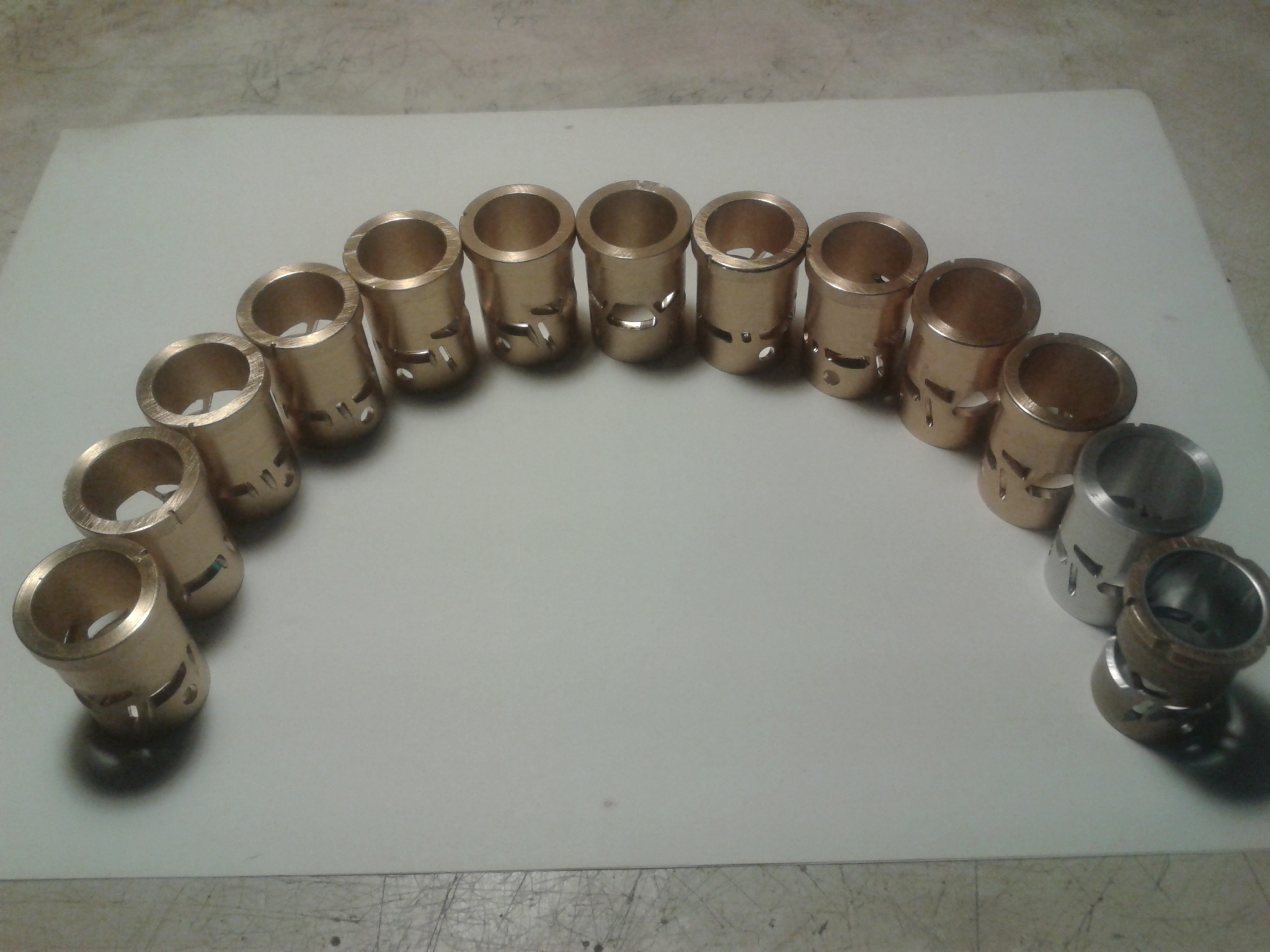

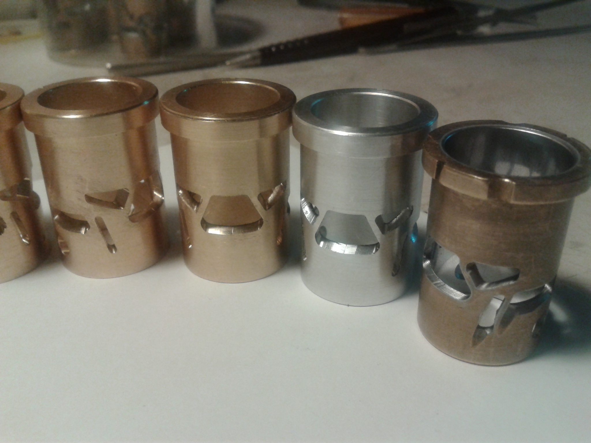

Chili
Сообщения: 1222
Репутация: 1074
Откуда: Таганрог
Сообщение Chili »
В общем за шесть дней справился (без писанины проги).
готовые ,пойдут в печку и на шлифовку. (6145 просмотров) <a class='original' href='./download/file.php?id=191373&mode=view' target=_blank>Загрузить оригинал (633.14 КБ)</a>
спецом поворачивал ,чтоб все косяки видели)) (6145 просмотров) <a class='original' href='./download/file.php?id=191374&mode=view' target=_blank>Загрузить оригинал (640.61 КБ)</a>
оригинал,пробник и моё художество)) (6145 просмотров) <a class='original' href='./download/file.php?id=191375&mode=view' target=_blank>Загрузить оригинал (679.45 КБ)</a>
всего адинацать)) для первого раза хватит)) (6145 просмотров) <a class='original' href='./download/file.php?id=191376&mode=view' target=_blank>Загрузить оригинал (652.13 КБ)</a>
взаправду немного вымотался с этой работой...но оно того стоило,другалёк доволен)) (6145 просмотров) <a class='original' href='./download/file.php?id=191377&mode=view' target=_blank>Загрузить оригинал (725.35 КБ)</a>
