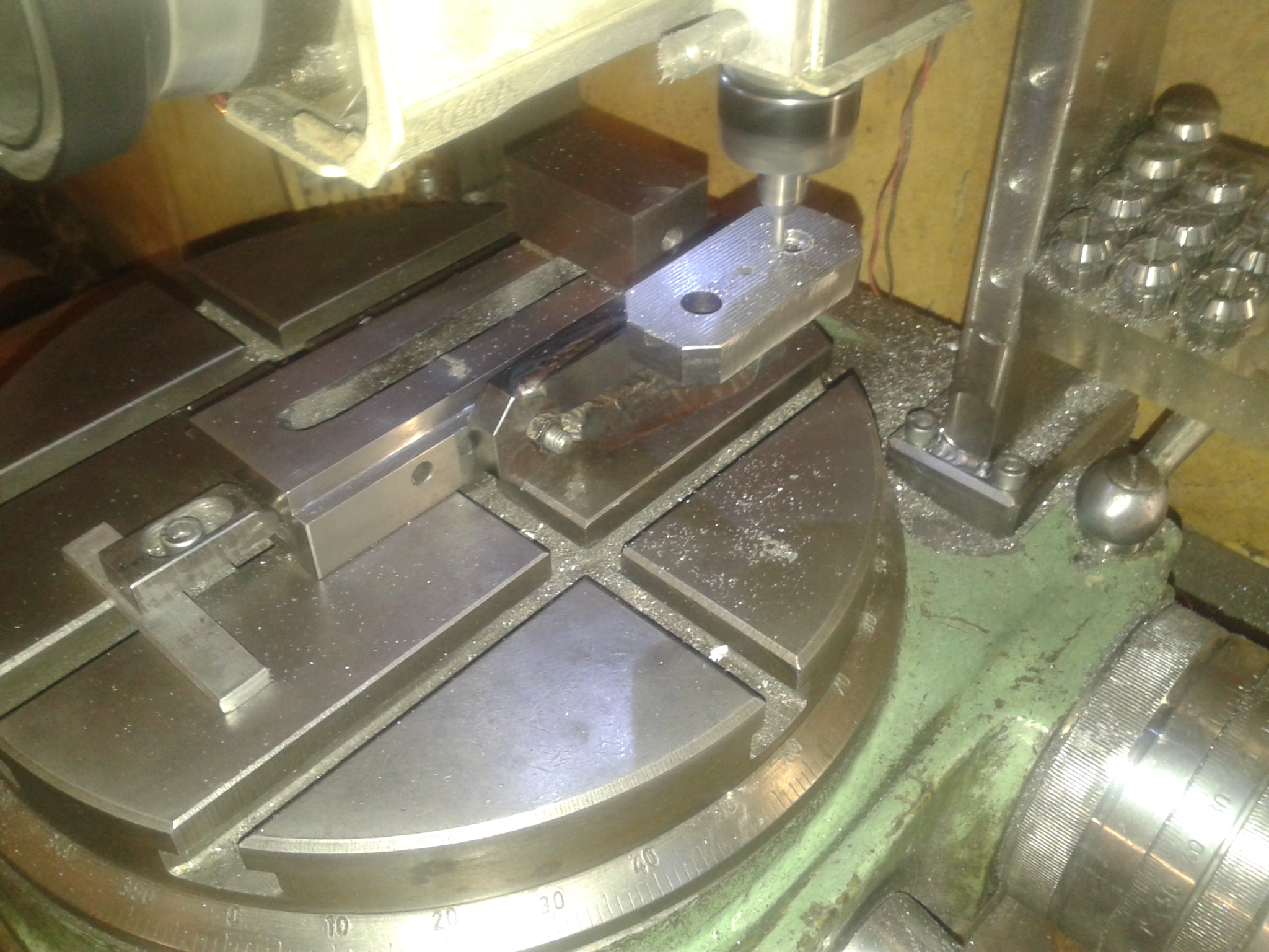

Хоум в общем не самая обязательная часть....на пробу не влияют, разве что пробник имеет штатное место, несъёмный. Тогда конечно надо б реферироваться, чтоб не промахнуться. Лично я просто ставлю датчик где удобно, под фрезу и жму auto tool zero (конечно значение офсета для высоты надо измерить и задать)

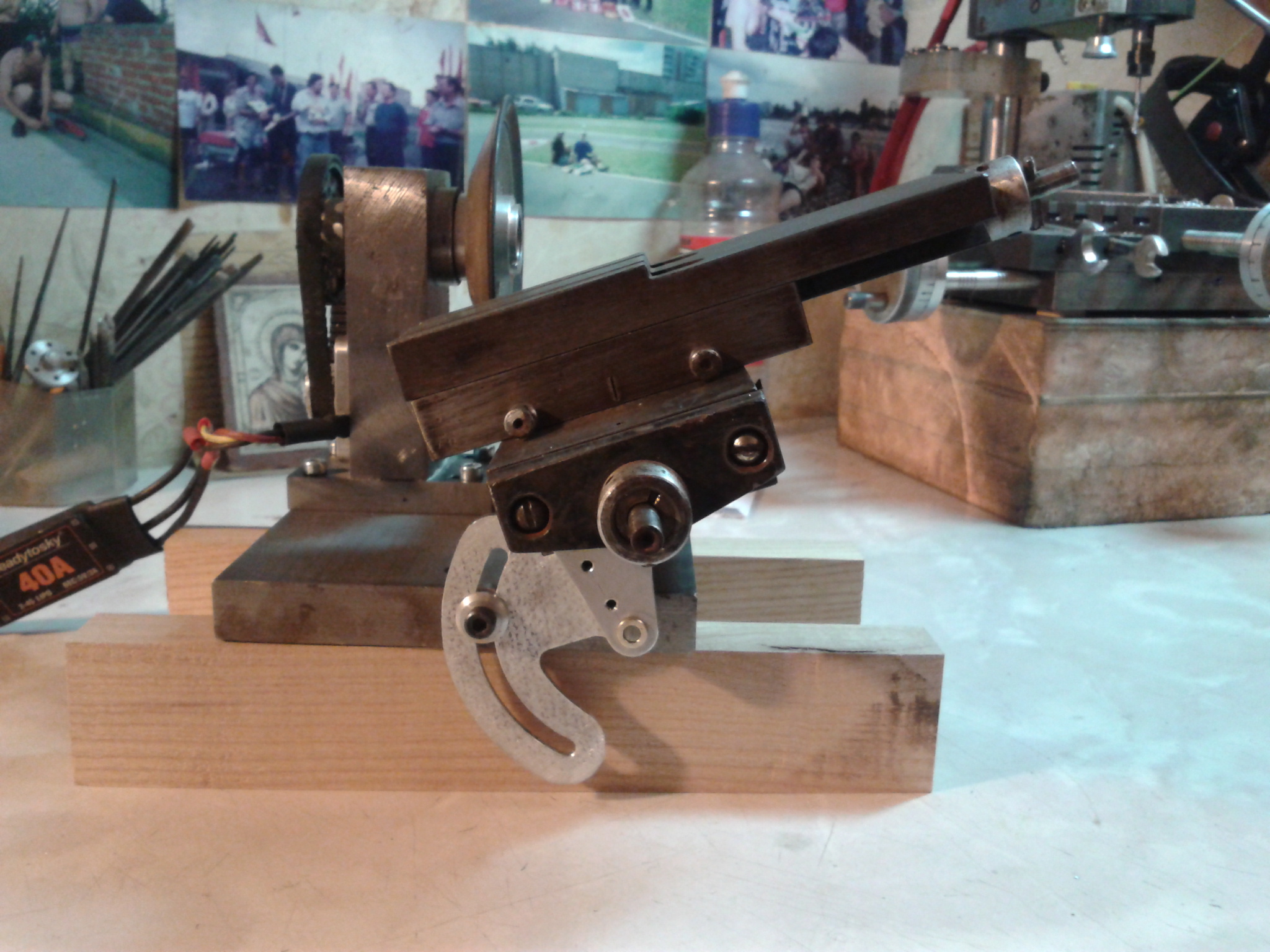

Не,у меня лапка будет убираться . По зетке мне проще и быстрее щупом или плитками.По хомячкам понял.
Chili
Сообщения: 1222
Репутация: 1074
Откуда: Таганрог
Re: " Мишки гризли""
Сообщение Chili »
Лапка уже на месте,осталось додумать фиксацию и забороть кибернетику.

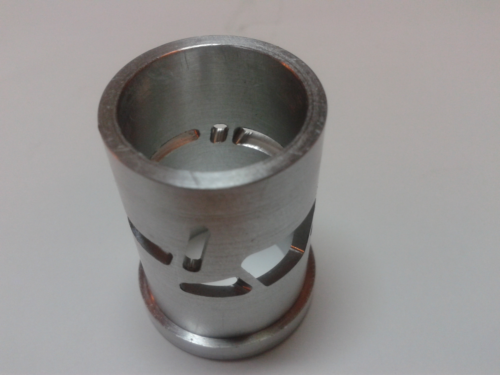

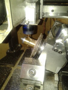

Наконец - то дошли ручки до работы с четырьмя осями.Когда приносят гильзы для микро моторов - то отказываться большой грех)).Пробник уже готов (без бустерного канала). Писал все ручками,долго,но и станок медленный и фрезы низя ломать.

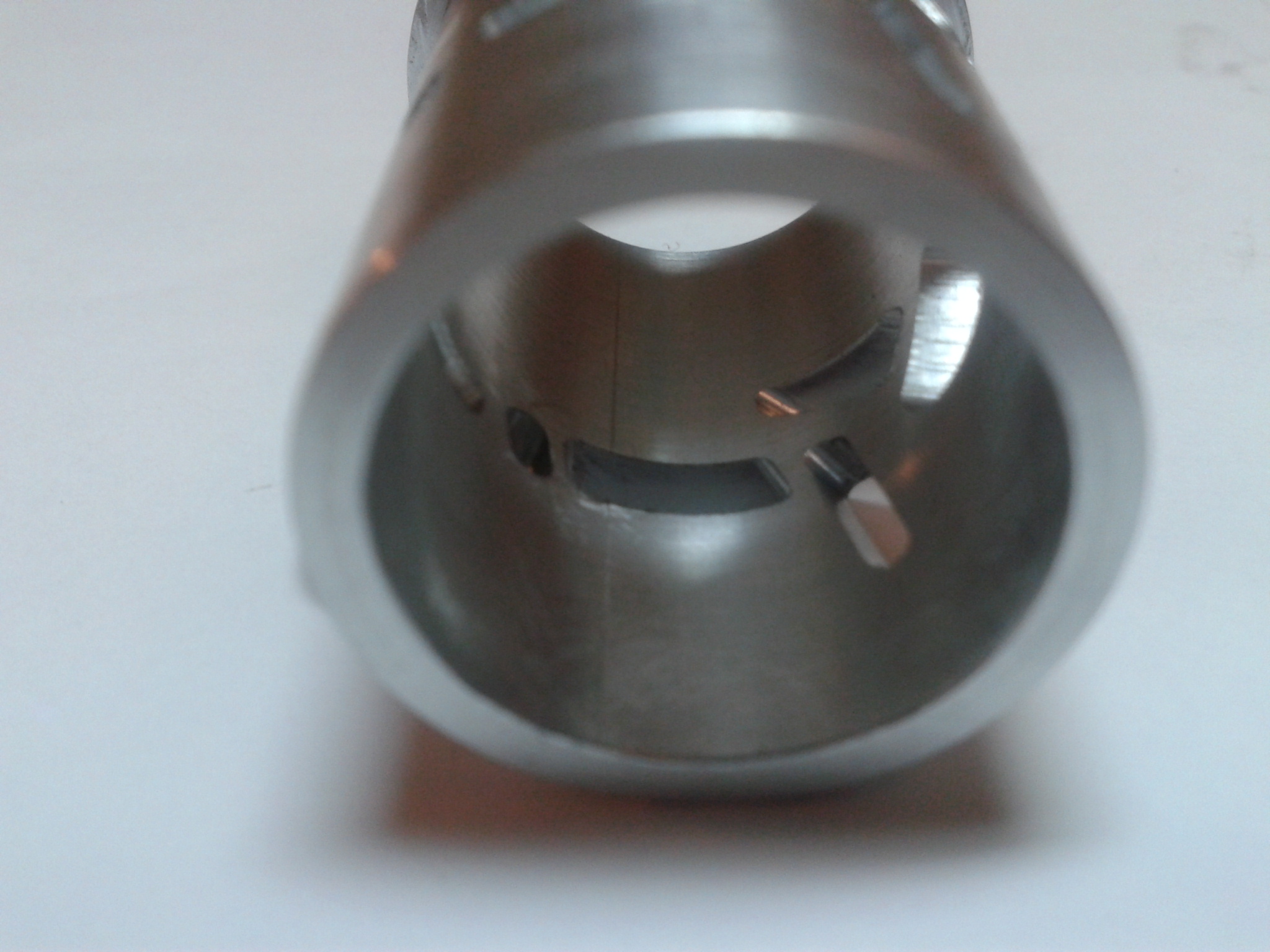

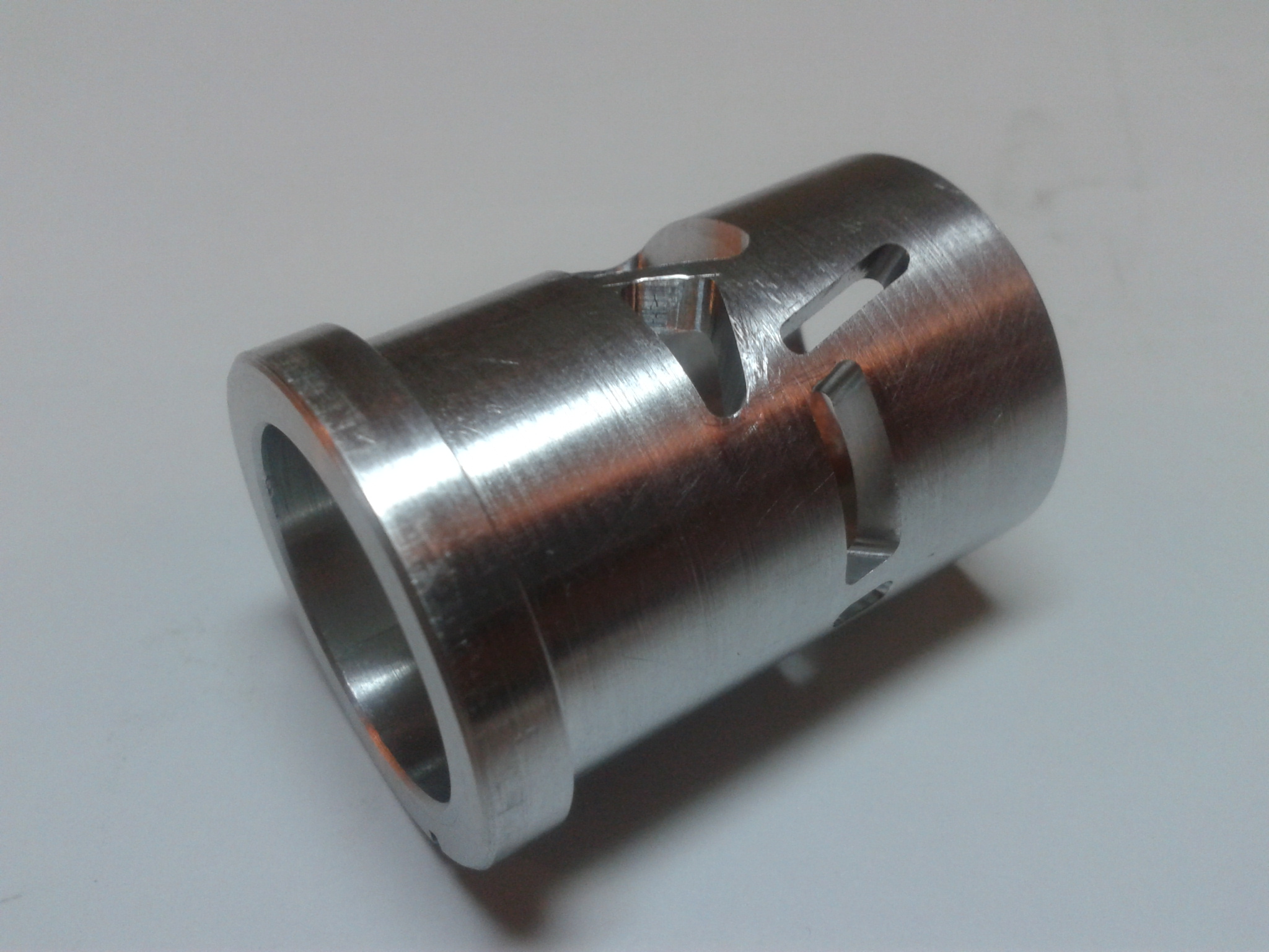

Черновую писал неделю :hehehe: Пока до мозгов дошло )) и всё такое. Гильзы из ЛС 59 нормально твердосплавом китайским грызутся. После черновой жарим в сушильном шкафу 130 -140 градусов час .На чистовую с проверками день ушёл ,зато ниче ручками крутить ,докручивать и часами стоять у станка не нужно. На черновую операцию 20 минут , на чистовую 15. У фирмачей 6 с половиной минут . Делают без всяких промежуточных термичек . Ну и материалы у них стабильнее.Много времени потерял на переходах ,лень переписывать :cry:,для первого раза даже рад и этому. По крайней мере путь прошёл и уже знаешь куда и чё . Через неделю выложу фотки латунных и готовых, со всеми наворотами.

А шо делать ежели мозгов не хватает)).Нужно к каму привязывать ,хомячки,солид варавайку делать ,мутить ... На каналах наросты хрома,углы не померить. Высоты кромок в разницу в полторы десятки, выхлоп ваще ручками допилен(не моими)). В солиде нужно ее так рисовать , как станок может(технологию думать). Отдали шабаям на пятиосевой станок .. 15 штук за десять гильз ...вола долго сношали и так и не сделали )) .

В общем за шесть дней справился (без писанины проги).

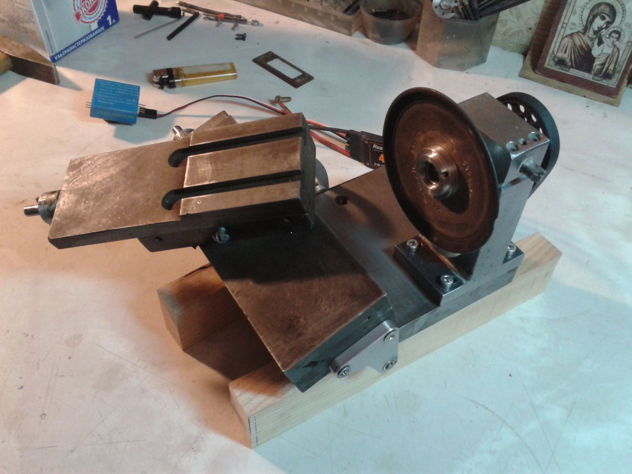

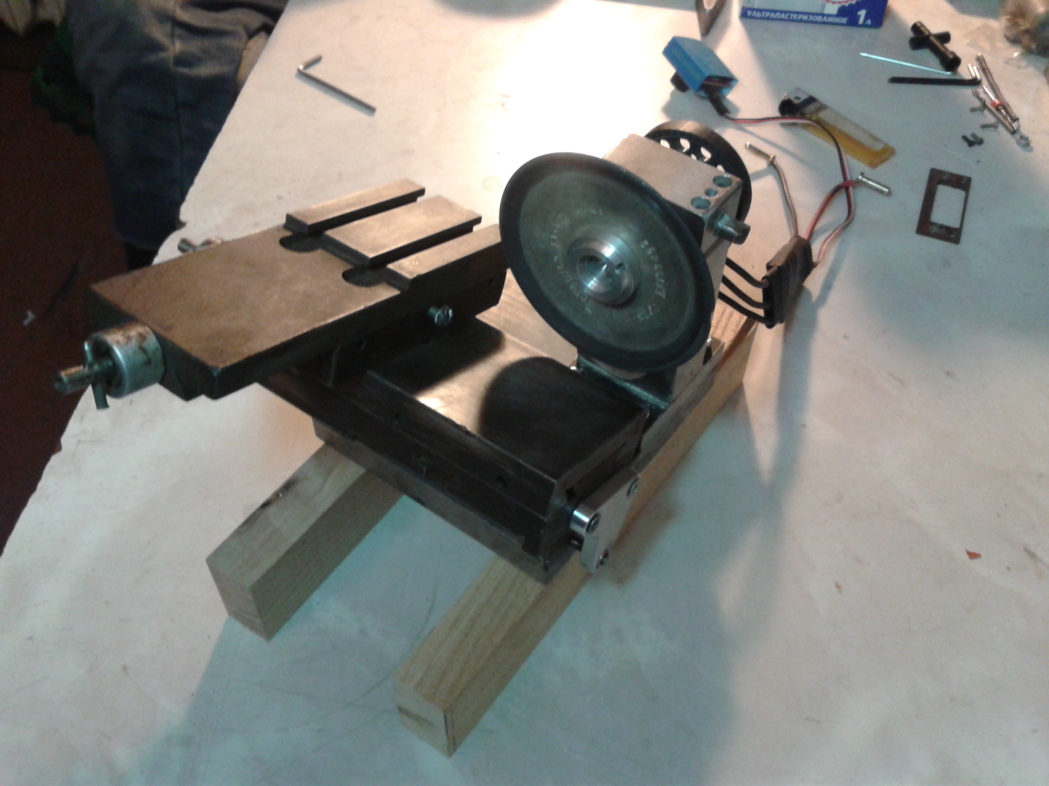

Давным давно нужно было сделать примитивную заточку ...ну как всегда у всех руки не доходят.
чё добру лежать )) собираем в кучу. (6633 просмотра) <a class='original' href='./download/file.php?id=191881&mode=view' target=_blank>Загрузить оригинал (681.71 КБ)</a>
туда ,суда по 45 гр. (6633 просмотра) <a class='original' href='./download/file.php?id=191882&mode=view' target=_blank>Загрузить оригинал (771.94 КБ)</a>
ещё приспособки не помешали бы)) (6633 просмотра) <a class='original' href='./download/file.php?id=191883&mode=view' target=_blank>Загрузить оригинал (763.69 КБ)</a>

Беспроводная? :shock:

Old school ))

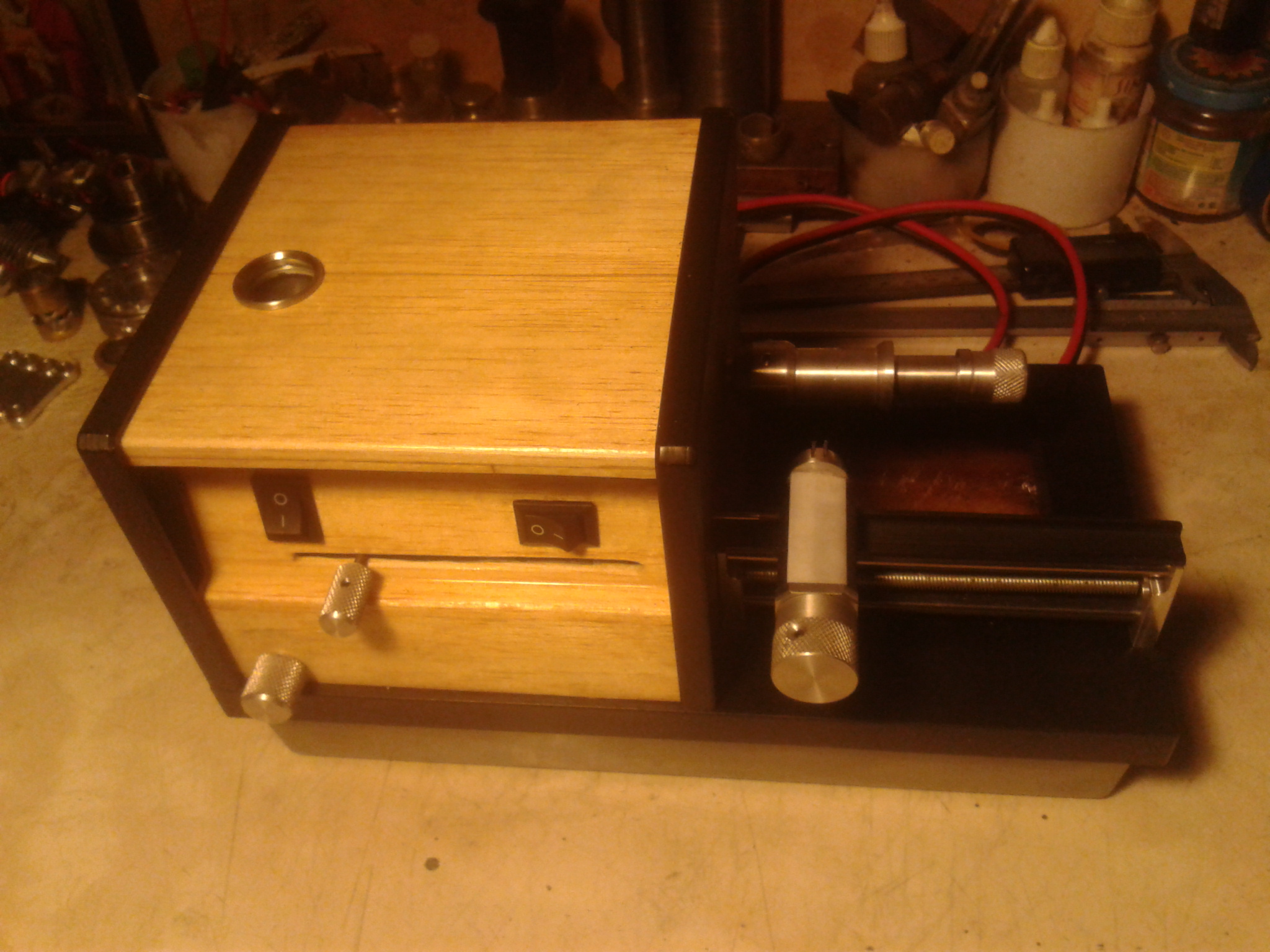

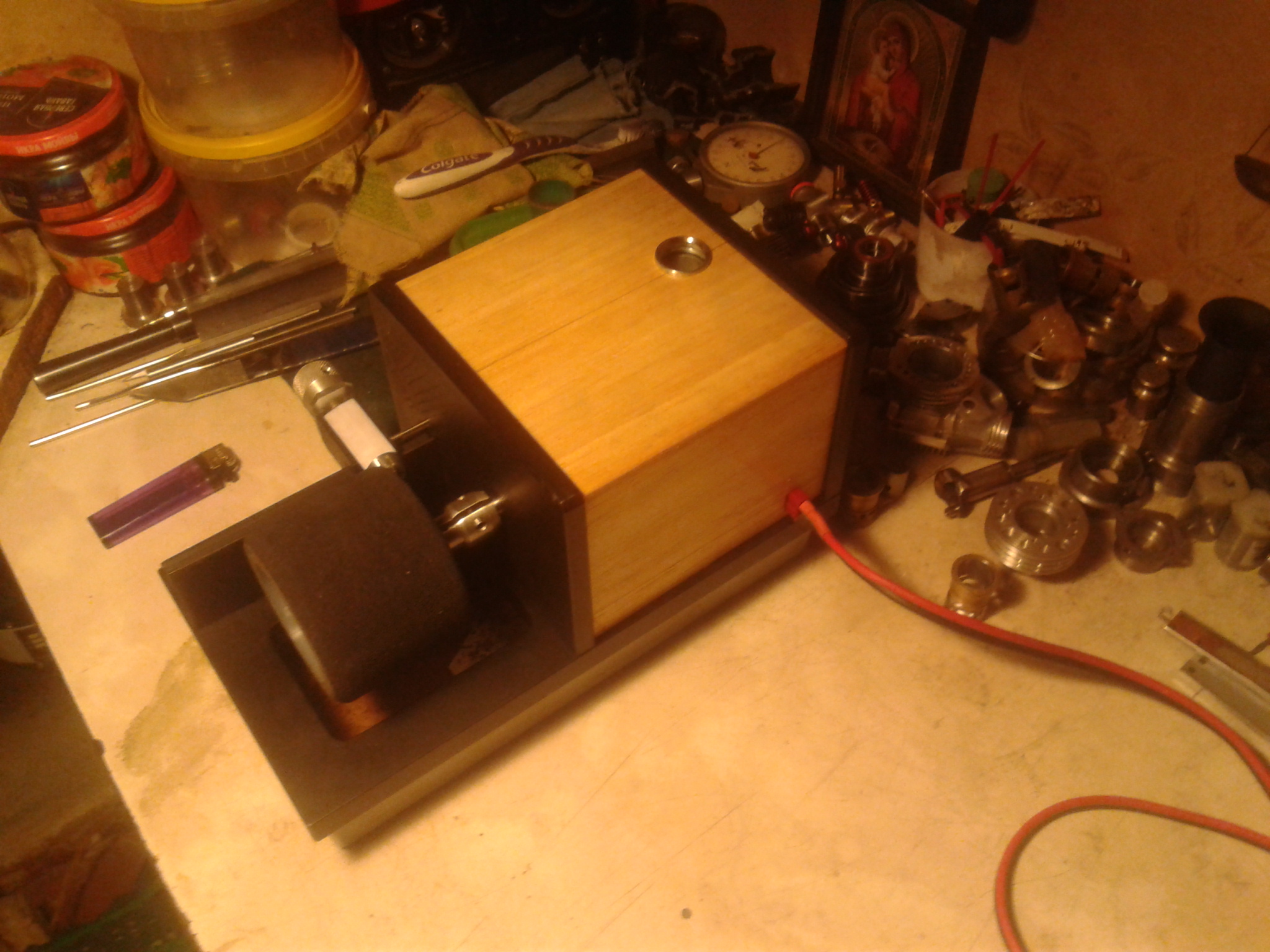

Станочек для проточки резины на модельки. Продольная автомат с концевиками.
Питание от литий ионных 7.4 В. Можно и от автомобильного.

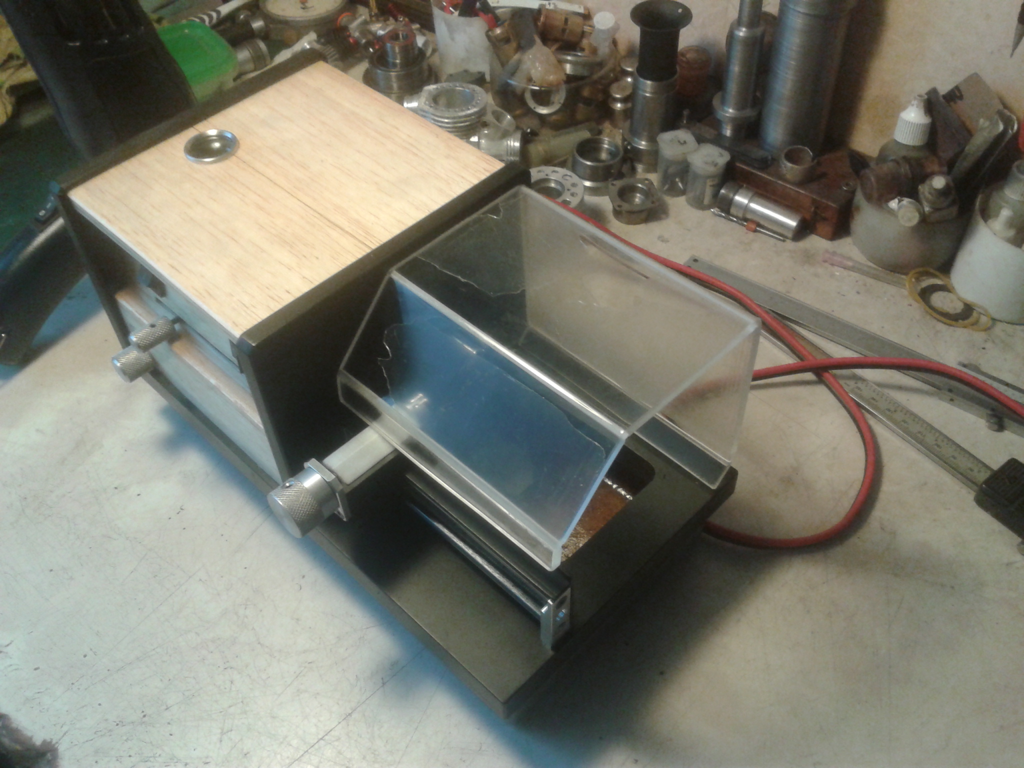

Сегодня погнул оргстекло на защиту,а пленку снять не могу. Прилипла зараза,может кто знает способ? :thinking:

Chili писал(а): ↑ Сегодня погнул оргстекло на защиту,а пленку снять не могу. Прилипла зараза,может кто знает способ?
Когда в рекламном работал тож с таким сталкивался, в итоге грел строительным феном и по кусочку отдирал)

Да ,на горячую легче обдирать ... нужно было с начала,но уже погнул)). Спасибо ,буду на будущее иметь в виду.

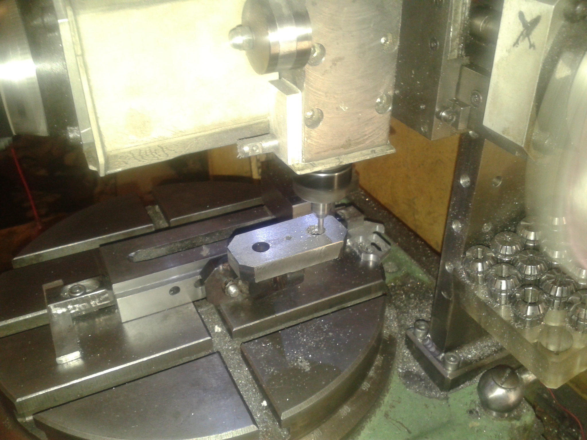

Грызем потихоньку сталюку на будущее... тиски оказывается и как "УСП" иногда работают))

Забыл фотки вставить ...)) крабы под мелкий фрезерный
