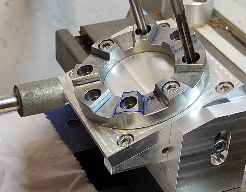

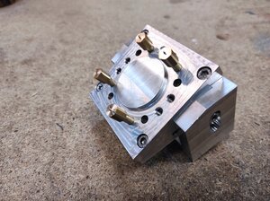

rage писал(а): ↑06 янв 2022, 23:30 Доработал муфту хирта на токарном. Сделал оправку и шлифанул грани:
Потратил 2 дня на эту операцию. Результатом доволен, люфтов практически нет. В условиях моей мастерской изготовить этот узел точнее не возможно.
Если вдруг у когото есть ресурсы и хочет попробовать свои силы в изготовлении подобной детали оставляю модель в формател Solidworks 2019. Материал Ст45.
муфта хирта.rar
Я что то тоже не понял. Эти грани не мешают (обвел синим)? :thinking:
Или другим инструментом шлифовали, не тем который в патроне?
Снимок.JPG (8270 просмотров) <a class='original' href='./download/file.php?id=201124&mode=view' target=_blank>Загрузить оригинал (84.48 КБ)</a>

RNDL писал(а): ↑ Эти грани не мешают (обвел синим)?
Уголки чутка сточились, а так в общем нет.

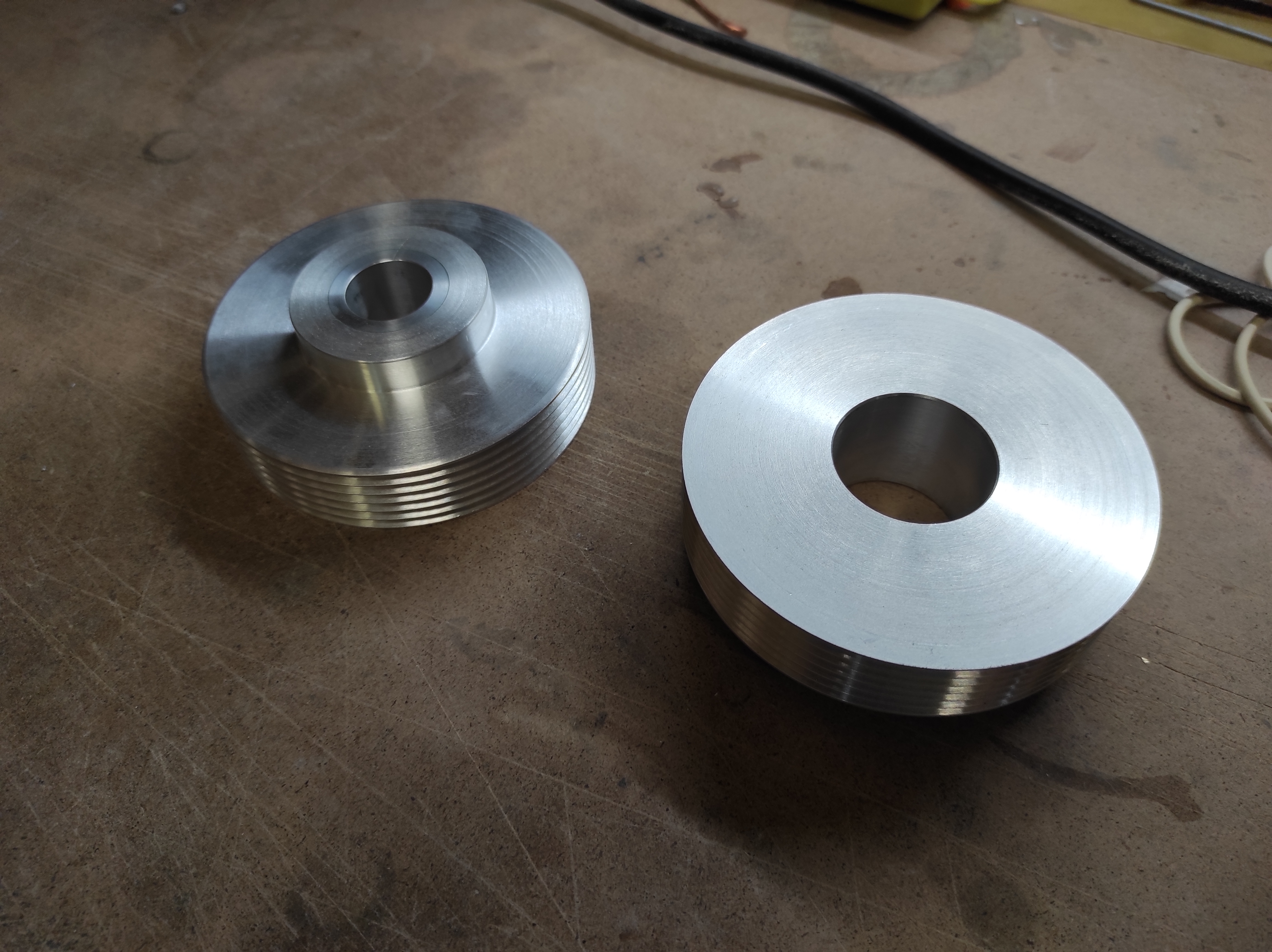

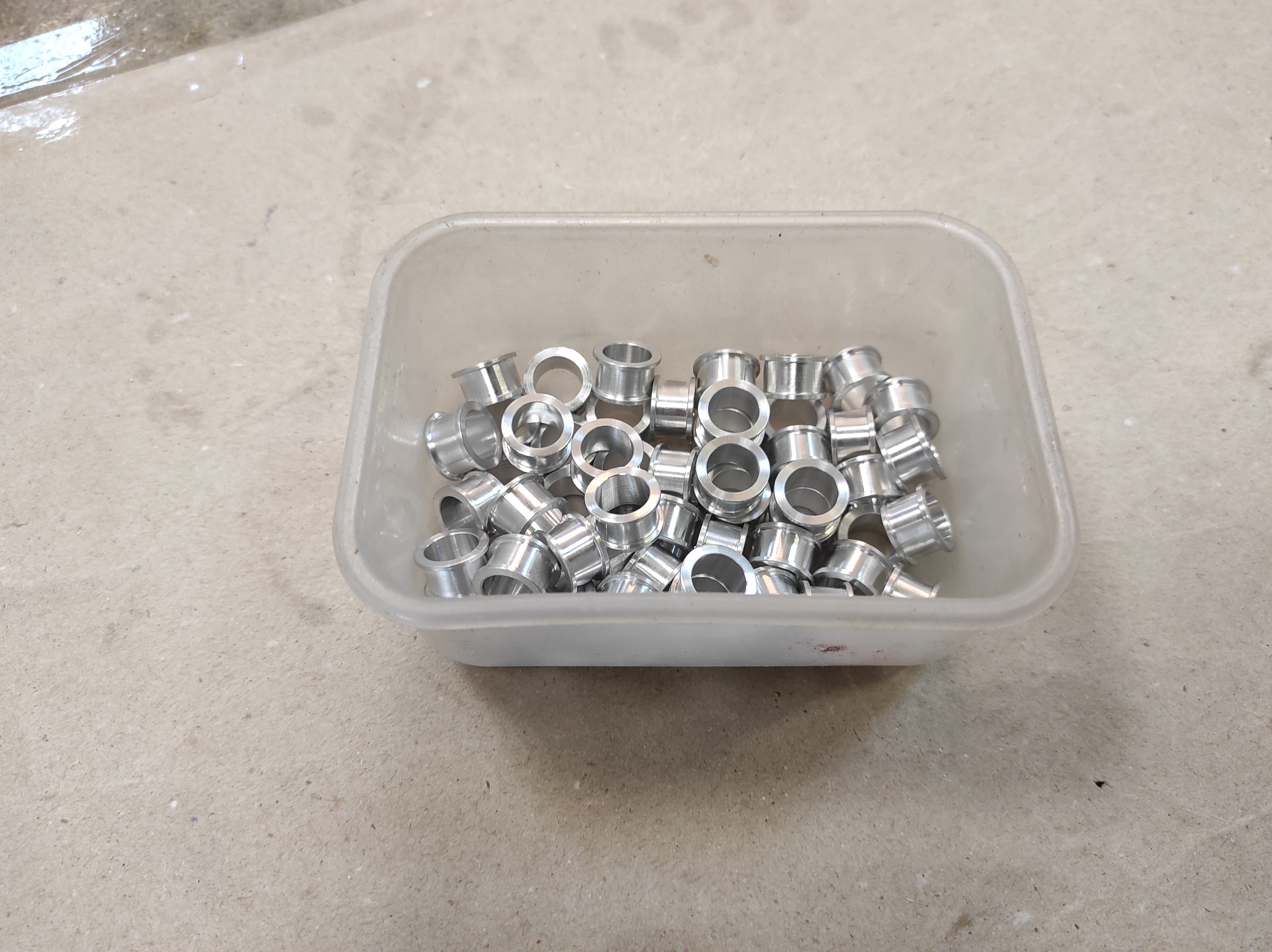

Решил поменять 2 ременя на один поликлиновидный. Выточил новые шкивы.
https://www.youtube.com/watch?v=7Nu1aclkdNw
Один пришлось зафтулить, пролюбил посадку :freak:
2022-01-16 20.41.33.jpg (8181 просмотр) <a class='original' href='./download/file.php?id=201195&mode=view' target=_blank>Загрузить оригинал (5.62 МБ)</a>

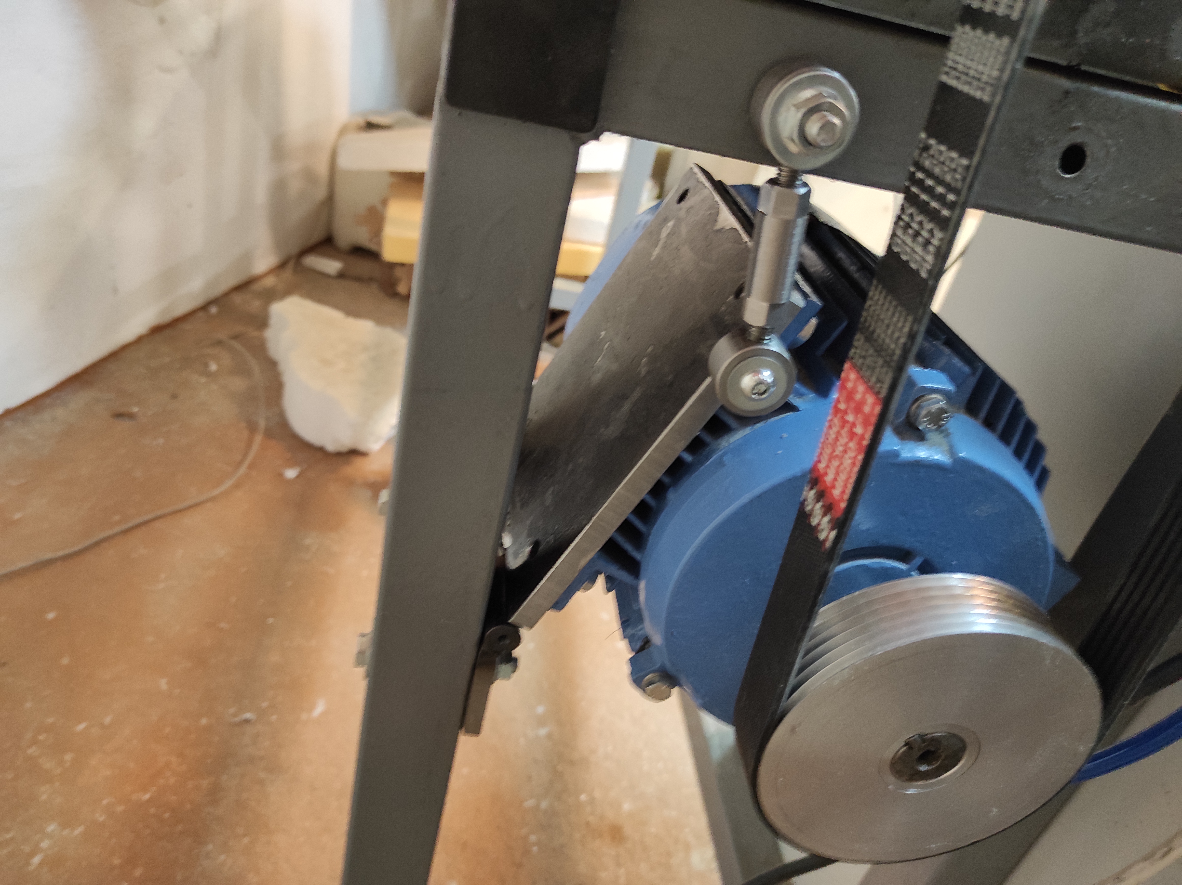

Переделал на поликлиновидный ремень.
Сделал натяжитель ремня:
2022-01-19 21.59.08.jpg (8101 просмотр) <a class='original' href='./download/file.php?id=201298&mode=view' target=_blank>Загрузить оригинал (6.33 МБ)</a>
Вибрация значительно уменьшилась.

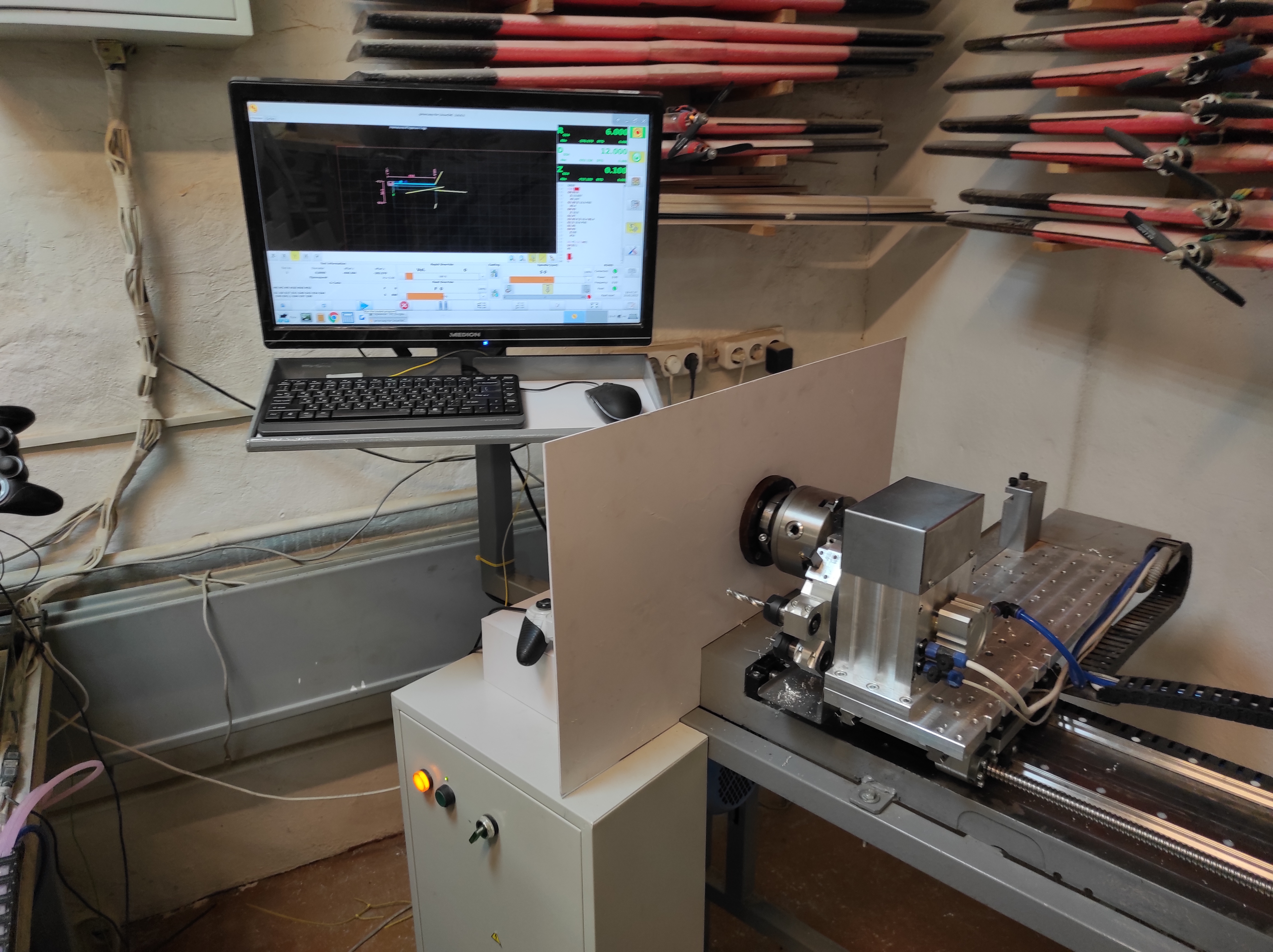

Потихоньку облагораживаю станок. В планах сделать двойные гайки на швп, укоротить продульную падачу и сделать кабинет.
2022-01-23 19.47.40.jpg (8101 просмотр) <a class='original' href='./download/file.php?id=201299&mode=view' target=_blank>Загрузить оригинал (5.37 МБ)</a>
После шлифовки хирта увеличил режимы, тот же ролик теперь точится почти в 2 раза быстрее с более лучшим качеством.

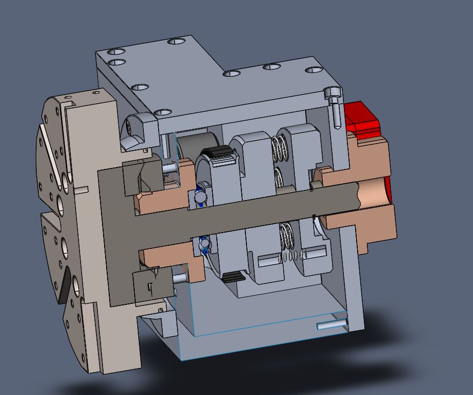

А модельку можно этой револьверки? Хочу глянуть в чём отличие с моей, свою я делал из цельного куска алюма, ваша смотрю сборная
rage
Сообщения: 996
Репутация: 621
Откуда: МО
Re: Самодельный токарный ЧПУ с револьверкой
Сообщение rage »
inFamous писал(а): ↑ Хочу глянуть в чём отличие с моей, свою я делал из цельного куска алюма, ваша смотрю сборная
А ваша это какая? Я думаю с вашей - ничего общего, да и с любой другой (кроме общего принципа работы).
Так как револьверка была отрисована с нуля под свои материалы и возможности производства.
inFamous
Сообщения: 716
Репутация: 278
Сообщение inFamous »
rage писал(а): ↑24 янв 2022, 14:16
viewtopic.php?p=558180#p558180
а наличие ваших коментариев дальше в моей теме говорит только о том что вы в курсе, ну да ладно
хотите сказать что эту модель вы естественно не видели :roll:
Снимок.JPG (8004 просмотра) <a class='original' href='./download/file.php?id=201305&mode=view' target=_blank>Загрузить оригинал (76.6 КБ)</a>

inFamous писал(а): ↑ хотите сказать что эту модель вы естественно не видели
Видел, и у меня внутри +- тоже самое. Только под свои размеры.

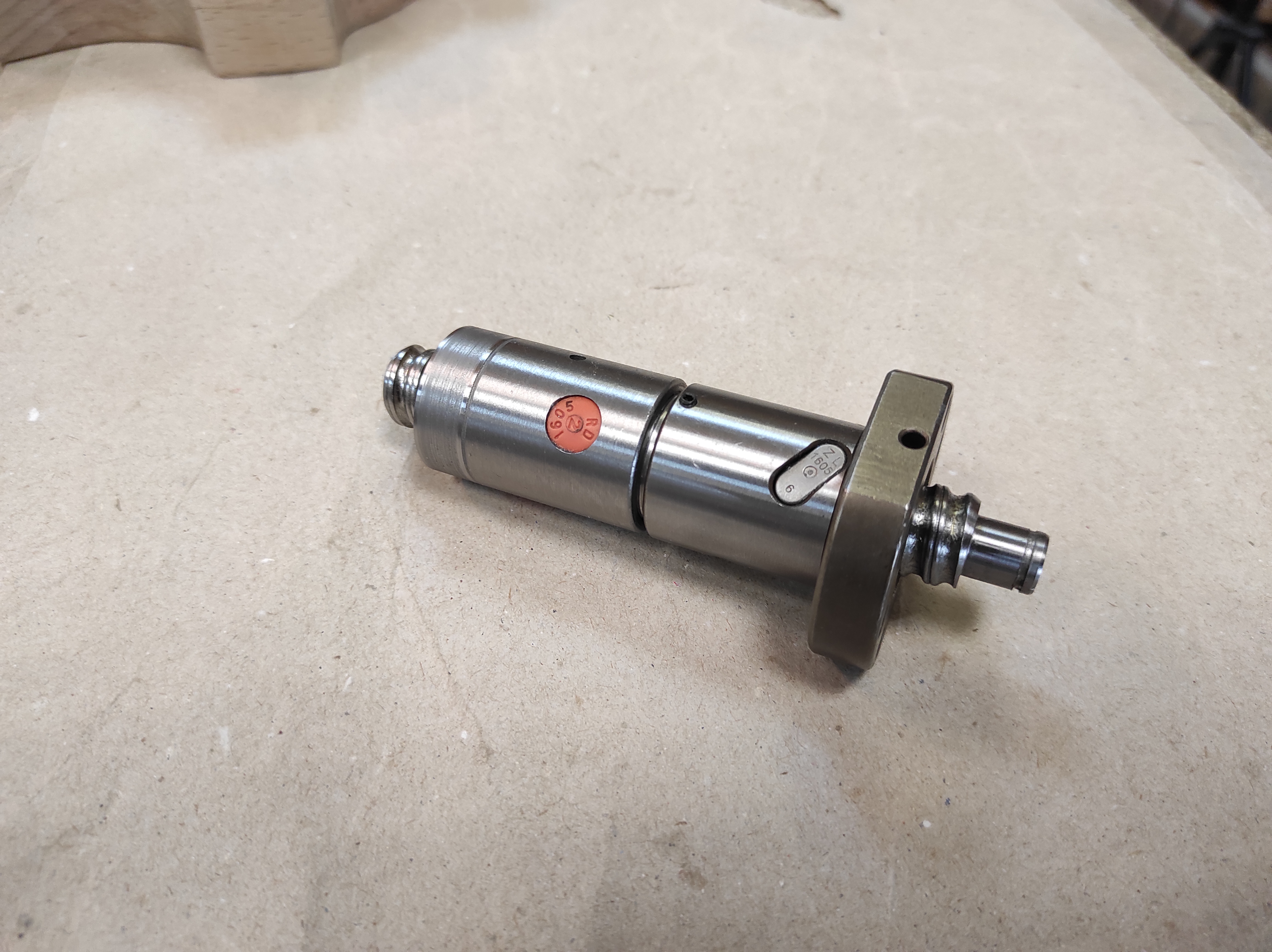

Заколхозил из 2-х китайских гаек одну двойную с преднатягом :freak:
Удалось уменьшить люфт в швп с 3 соток до ~2-3 микрон.
2022-01-31 22.07.19.jpg (7851 просмотр) <a class='original' href='./download/file.php?id=201497&mode=view' target=_blank>Загрузить оригинал (5.23 МБ)</a>

Adskiydart писал(а): ↑ Расскажи что делал?
сделал двойные гайки :)
sas_75
Сообщения: 432
Репутация: 115
Откуда: Владивосток
Сообщение sas_75 »
Как зазор между гайками фиксироваться будет? Фиксация в корпусе кронштейна?
rage
Сообщения: 996
Репутация: 621
Откуда: МО
Сообщение rage »
sas_75 писал(а): ↑ Как зазор между гайками фиксироваться будет? Фиксация в корпусе кронштейна?
Сделал втулку, в одной половинке она посажена на пресовой посадке. Во второй фиксируется установочными винтами. Натяг регулируется проворотом одной половинки относительно другой.

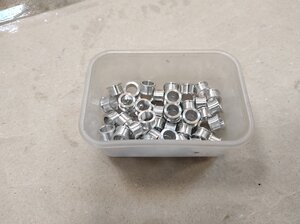

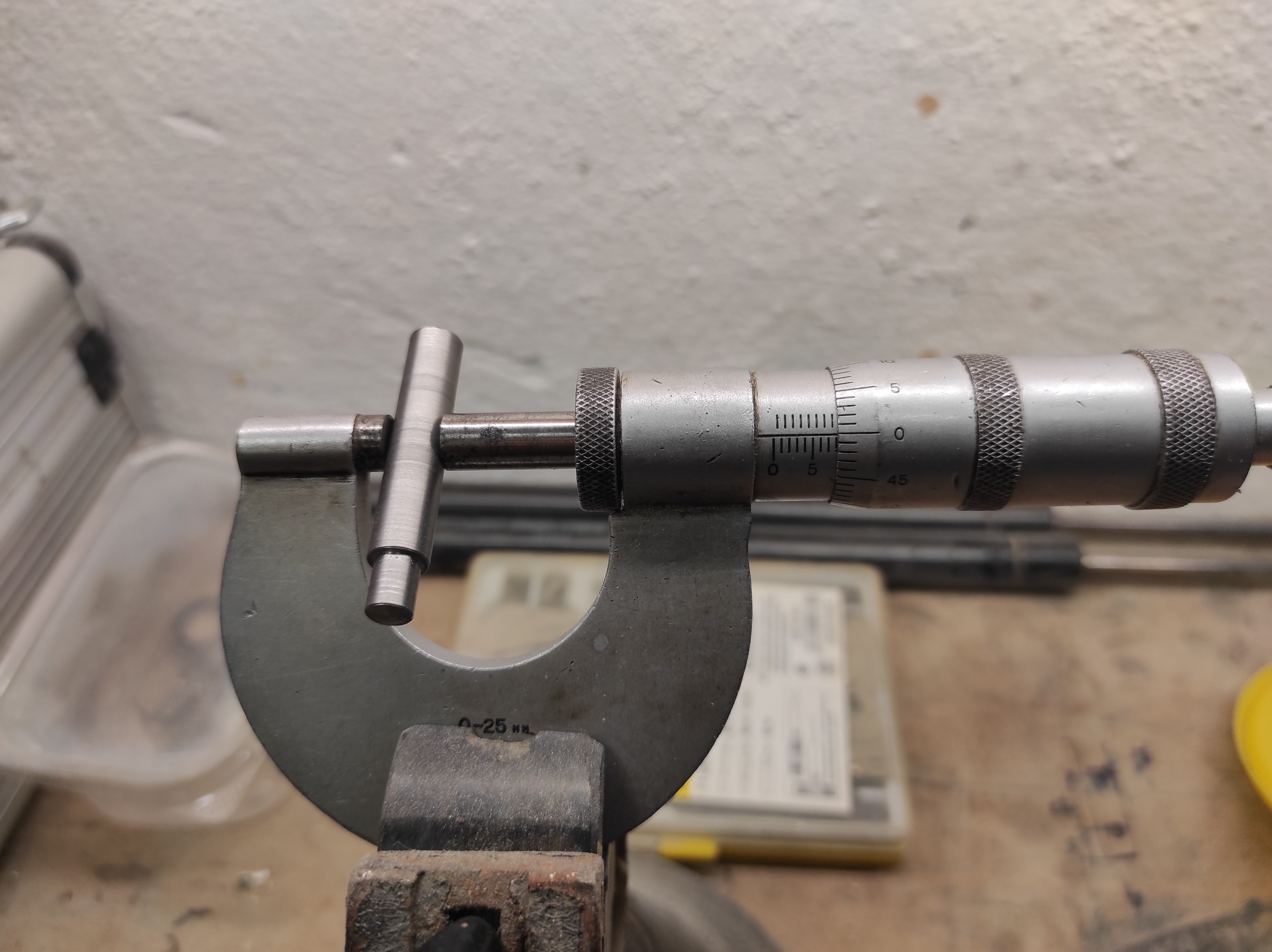

Попробовал точить сталь марки А12
Подача черновая 0.14мм/об 1200 оборотов.
Чистовая 0.04мм/об 1500 оборотов.
Съем 0.2мм на сторону.
Результат меня удивил, думал будет хужее.
https://www.youtube.com/watch?v=-pNYKPVNU2U
Размер по УП 8мм. По факту тоже.
2022-02-08 21.05.39.jpg (7528 просмотров) <a class='original' href='./download/file.php?id=201638&mode=view' target=_blank>Загрузить оригинал (5.06 МБ)</a>
