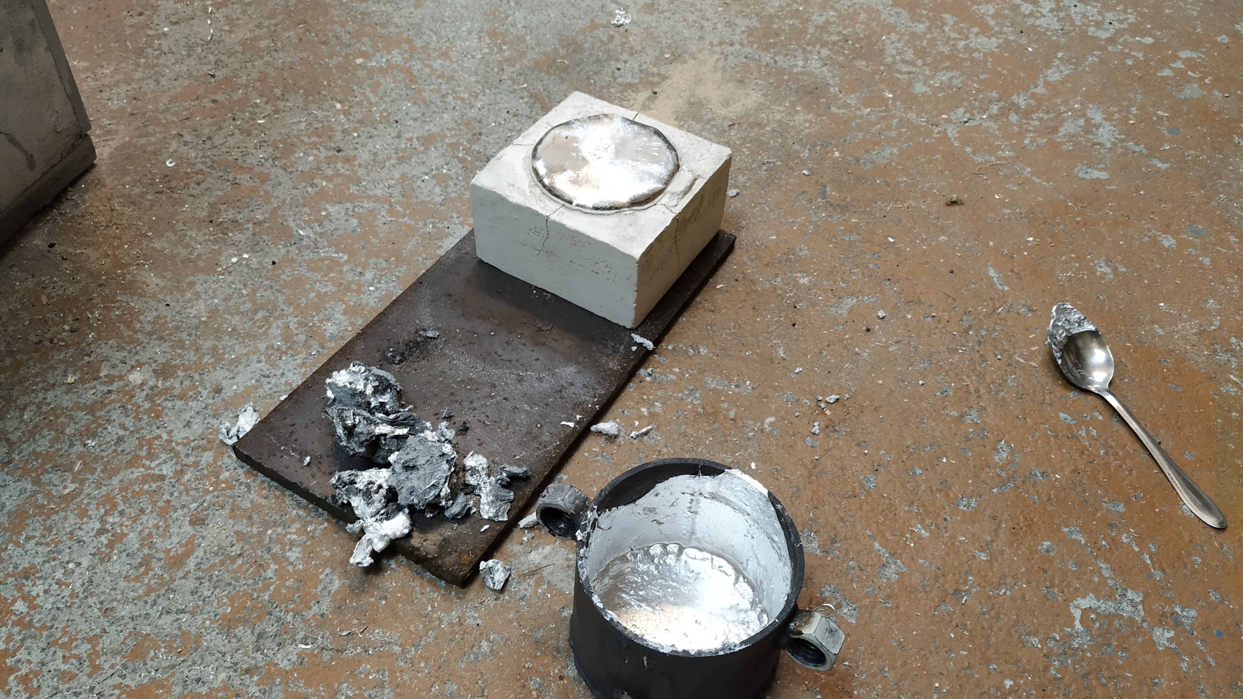

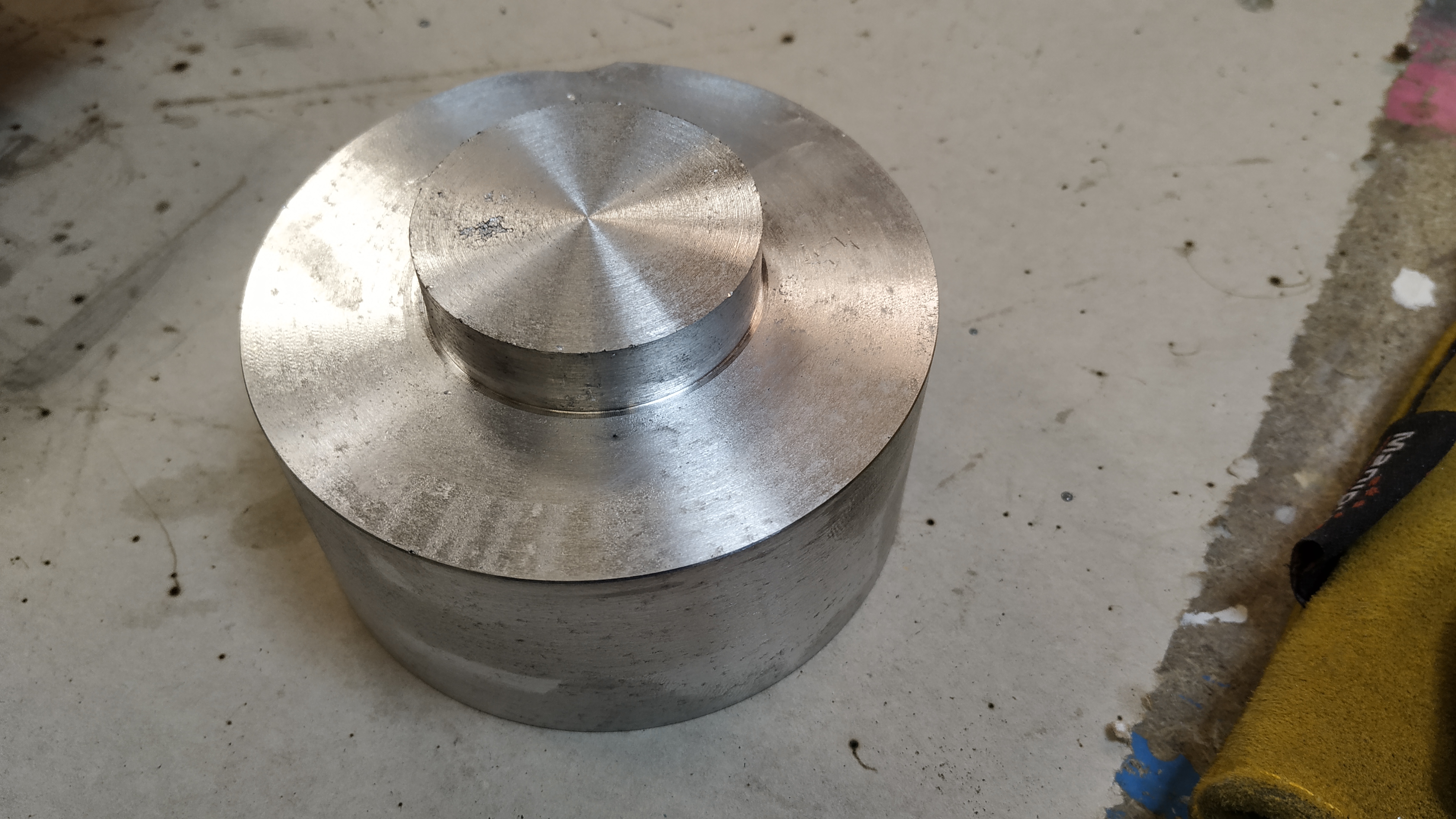

Самодельные шкивы, просто по приколу было отлить самому и выточить. За одно утилизировал обрезки вские АМГ6.

Доработал муфту хирта на токарном. Сделал оправку и шлифанул грани:
2022-01-04 22.33.56.jpg (24185 просмотров) <a class='original' href='./download/file.php?id=200998&mode=view' target=_blank>Загрузить оригинал (5.16 МБ)</a>
Потратил 2 дня на эту операцию. Результатом доволен, люфтов практически нет. В условиях моей мастерской изготовить этот узел точнее не возможно.
Если вдруг у когото есть ресурсы и хочет попробовать свои силы в изготовлении подобной детали оставляю модель в формател Solidworks 2019. Материал Ст45.

inFamous
Сообщения: 716
Репутация: 278
Re: Самодельный токарный ЧПУ с револьверкой
Сообщение inFamous »
rage писал(а): ↑06 янв 2022, 23:30 Доработал муфту хирта на токарном. Сделал оправку и шлифанул грани:
муфта хирта.rar
не понял принцип обработки граней, поясните, если возможно
