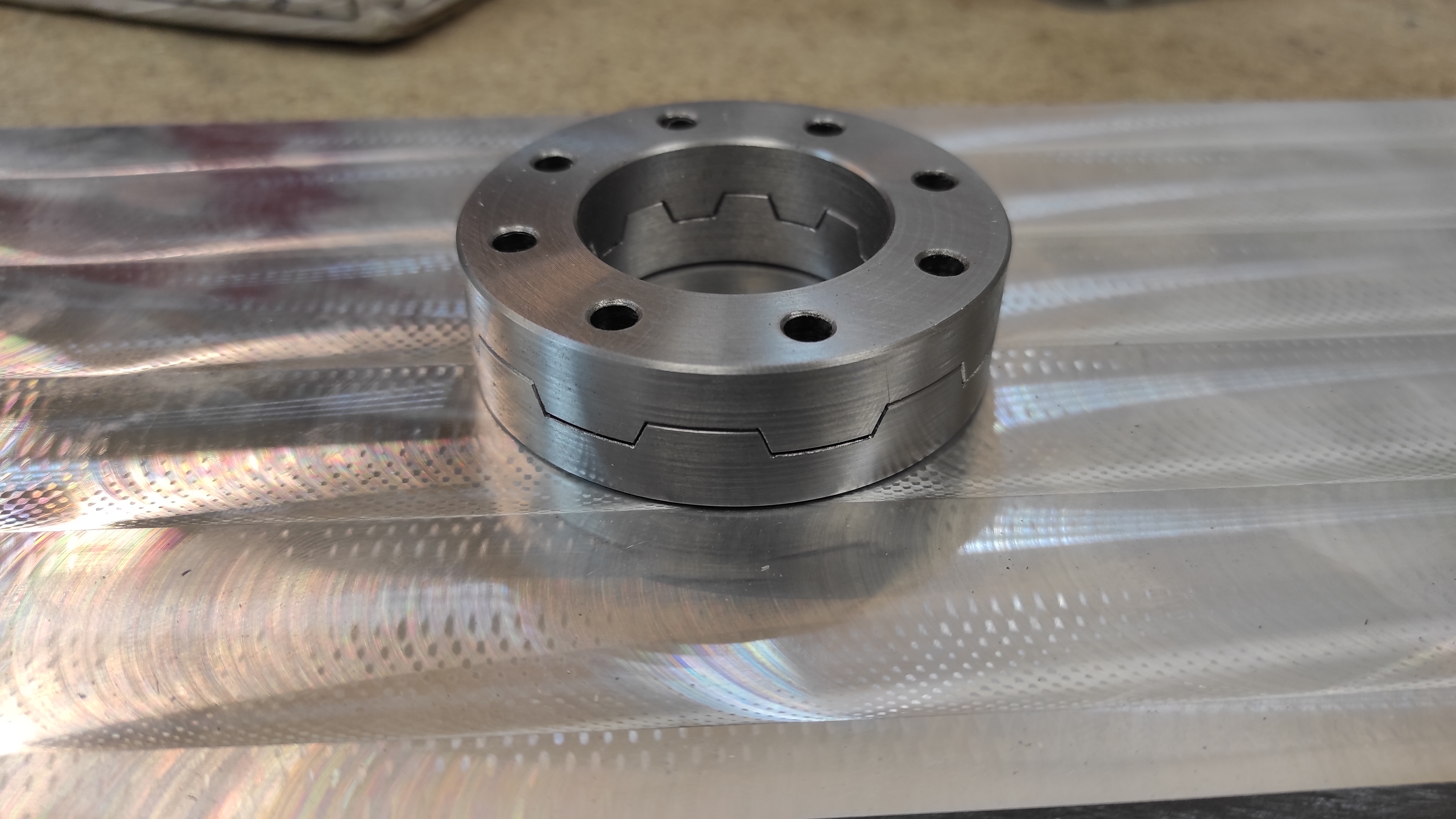

И начался процесс изготовления револьверки. Револьверку полностью делал сам, своими силами. Токарка на универсале, фрезеровка на ЧПУхе.

Настройка револьверки под линукс то еще удовольствие. Пришлось написать собственный hal-компонент для управления револьверкой.
В итоге все заработало.
https://www.youtube.com/watch?v=n_VFZDbYUMY
https://www.youtube.com/watch?v=Z-4OfTUkt84
Для проверки повторяемости точил серию деталек (10шт из д16т) типа втулка, наружный ф14, внутри ф10. Замеры производил микронным нутромером и микронным микрометром.
По наружи разброс в пределах сотки. По нутрянке, что удивительно, первые 4 детали были в 0-х, 5,6 в минус 2 микрона каждая относительно предыдущей, остальные 4 опять в нулях, относительно 6-й.
2021-11-27 18.17.17.jpg (24073 просмотра) <a class='original' href='./download/file.php?id=200117&sid=fe16e90850c418f95c6b99c7733780eb&mode=view' target=_blank>Загрузить оригинал (6.5 МБ)</a>
Для станка который задумывался по деревяшкам, результат просто огонь.
Из косяков есть люфт в револьверке, 1 сотка. Скорее всего в муфте хирта. Так как такие детали должны изготавливаться прецизионно, на шлифовке.
Думаю как бы эту муфту подшабрить, что бы обеспечить более плотное прилегание. На краска наверное не получится, так как муфта сама центрируется и "потереть" там не получится.
Только если краска будет оставлять отпечатки и как то поним смотреть, в общем хз.

Dimka писал(а): ↑08 дек 2021, 16:41 Вот это проект! Жёсткость револьверки как-нибудь измерял?
Индикатором замерял. Есть не приятный люфт около сотки. Судя по всему в муфте хирта.
Dimka писал(а): ↑08 дек 2021, 16:41 Сталь получается точить?
Чугунную планшайбу и посадку на шпинделе протачивал. Правда не револьверкой.
Но думаю точить то будет, весь вопрос в режимах и в качестве поверхности.
https://www.youtube.com/watch?v=jP-5JPhOfms

rage писал(а): ↑ Из косяков есть люфт в револьверке, 1 сотка. Скорее всего в муфте хирта. Так как такие детали должны изготавливаться прецизионно, на шлифовке.
На фотке не очень видно, есть ли зазор между вершиной зубьев и впадиной. И неизбежные скругления у основания зубьев. Так что лучше проточить вершины для зазора 0.3-0.5мм
Сам сейчас переделываю токарник, для позиционирования квадратной резцедержки решил использовать подобное зацепление.

Mamont писал(а): ↑09 дек 2021, 22:45
ну если он взял модель с инета та что гуляет, то там зазоры есть
там шлифовать надо её просто, и всё
rage
Сообщения: 996
Репутация: 621
Откуда: МО
Re: Самодельный ЧПУ с револьверкой
Сообщение rage »
Mamont писал(а): ↑ Так что лучше проточить вершины для зазора 0.3-0.5мм
Мне кажется наоборот нужно боковушки пошкрябать, что бы она легла плоскостями.
Люфт в продольной плоскости.
inFamous писал(а): ↑ ну если он взял модель с инета та что гуляет, то там зазоры есть
модель своя. та, что в инете кривая, у меня половинки симетричные, т.е. одинаковые.
inFamous писал(а): ↑ там шлифовать надо её просто, и всё
никто не берется, слишком сложная геометрия для местных.

Доработал муфту хирта на токарном. Сделал оправку и шлифанул грани:
2022-01-04 22.33.56.jpg (23053 просмотра) <a class='original' href='./download/file.php?id=200998&sid=fe16e90850c418f95c6b99c7733780eb&mode=view' target=_blank>Загрузить оригинал (5.16 МБ)</a>
Потратил 2 дня на эту операцию. Результатом доволен, люфтов практически нет. В условиях моей мастерской изготовить этот узел точнее не возможно.
Если вдруг у когото есть ресурсы и хочет попробовать свои силы в изготовлении подобной детали оставляю модель в формател Solidworks 2019. Материал Ст45.

rage писал(а): ↑06 янв 2022, 23:30 Доработал муфту хирта на токарном. Сделал оправку и шлифанул грани:
муфта хирта.rar
не понял принцип обработки граней, поясните, если возможно
