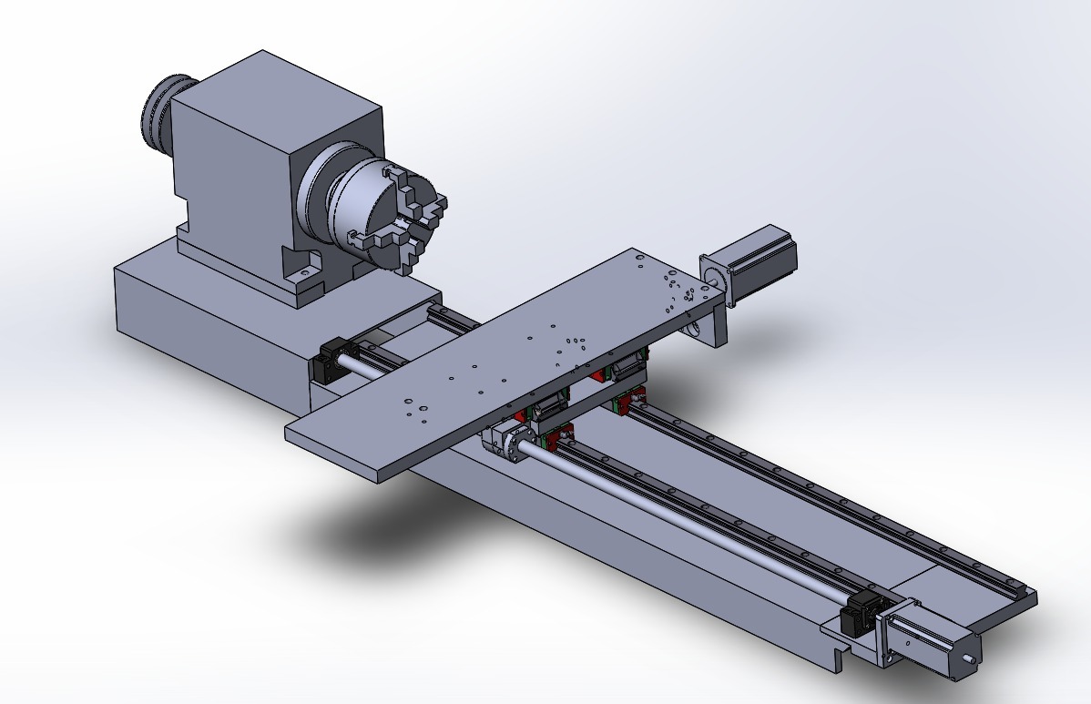

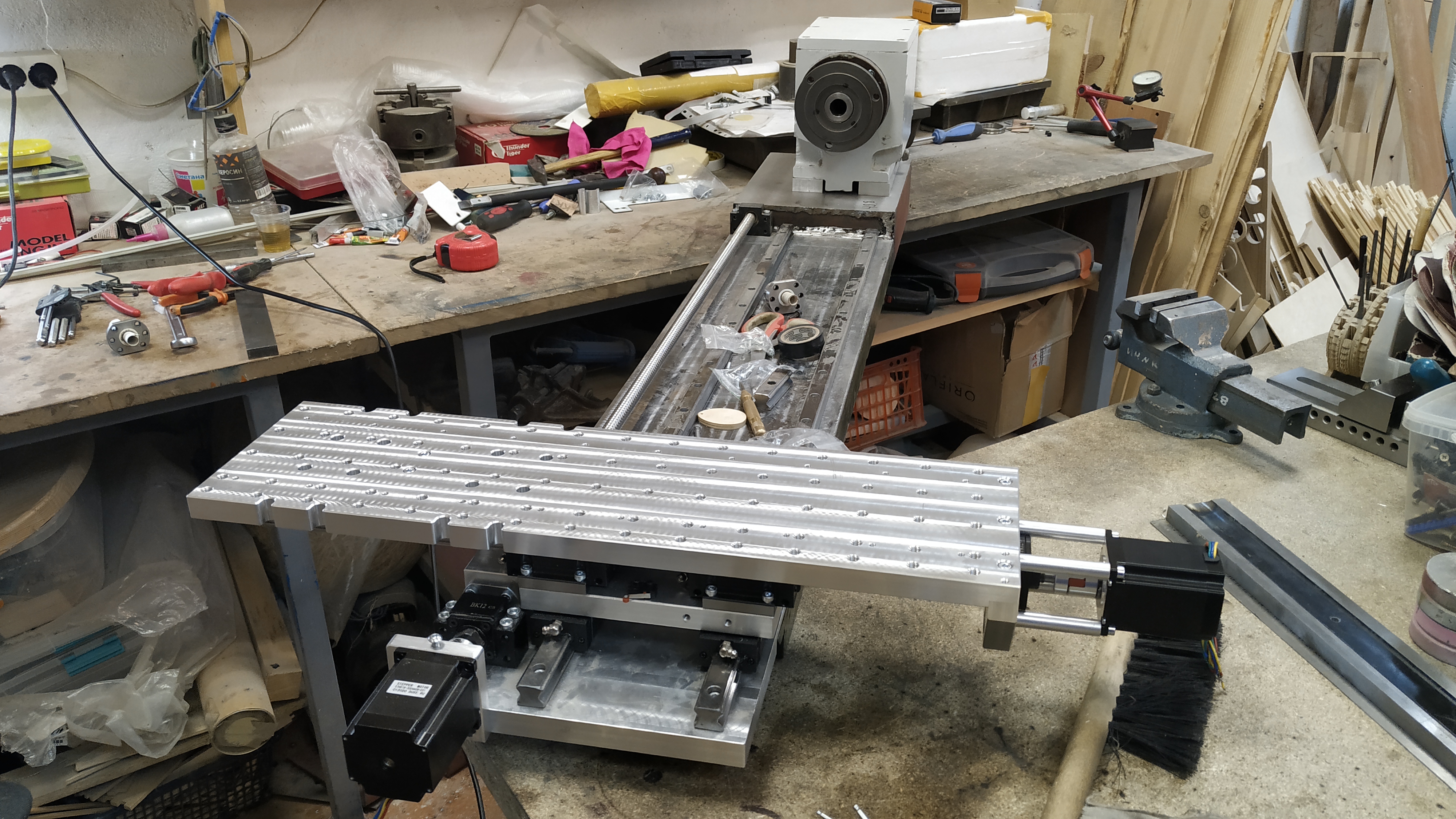

Появилось желание построить токарный ЧПУ. Изначально планировал переделать под чпу станок 16У04П. Прикинул размеры, и понял, если на поперечке ставить рельсы, то высоты над поперечкой останется чуть меньше чем нихерна. Да и в целом после приведения станка в порядок, стало жалко его дербанить.
По этом решил делать с нуля. Из доступных под рукой матриалов и своих возможностей обработки.
Основная задача точить деревящки, всякие подсвечники, яйца, фигурки и т.д. Возможно обрабатывть алюминий.
Инструмент предполагалось размещать на блоках.
проект.jpg (25240 просмотров) <a class='original' href='./download/file.php?id=200083&mode=view' target=_blank>Загрузить оригинал (112.88 КБ)</a>

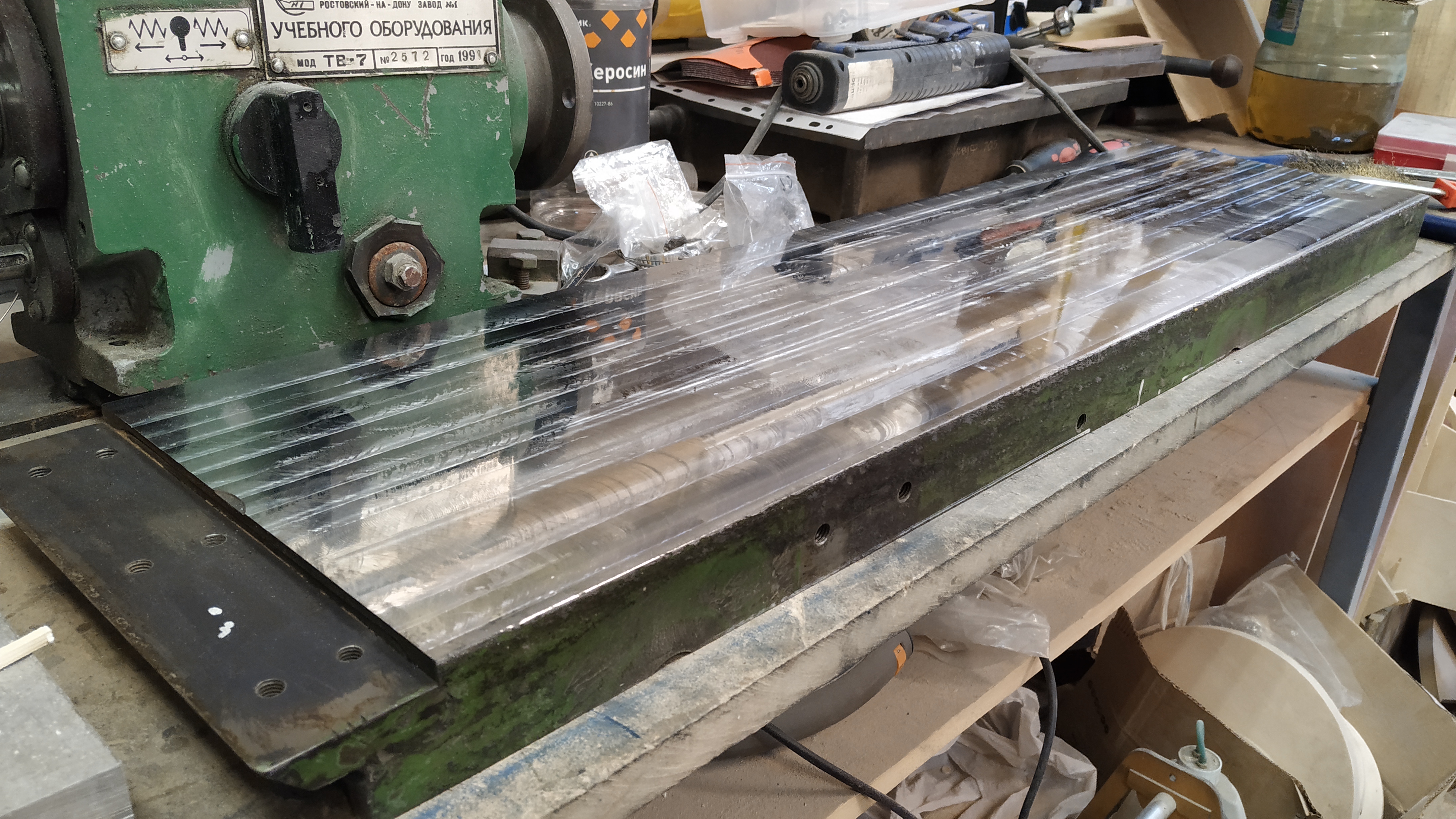

За основу станины был взят 250-й швеллер от фуганка с относительно ровной поверхностью и куплена передняя бапка от ТВ-7.
2020-03-28 21.56.09.jpg (25240 просмотров) <a class='original' href='./download/file.php?id=200084&mode=view' target=_blank>Загрузить оригинал (3.79 МБ)</a>
Швеллер пришлось дополнительно пыльнуть и подшабрить места под рельсы.

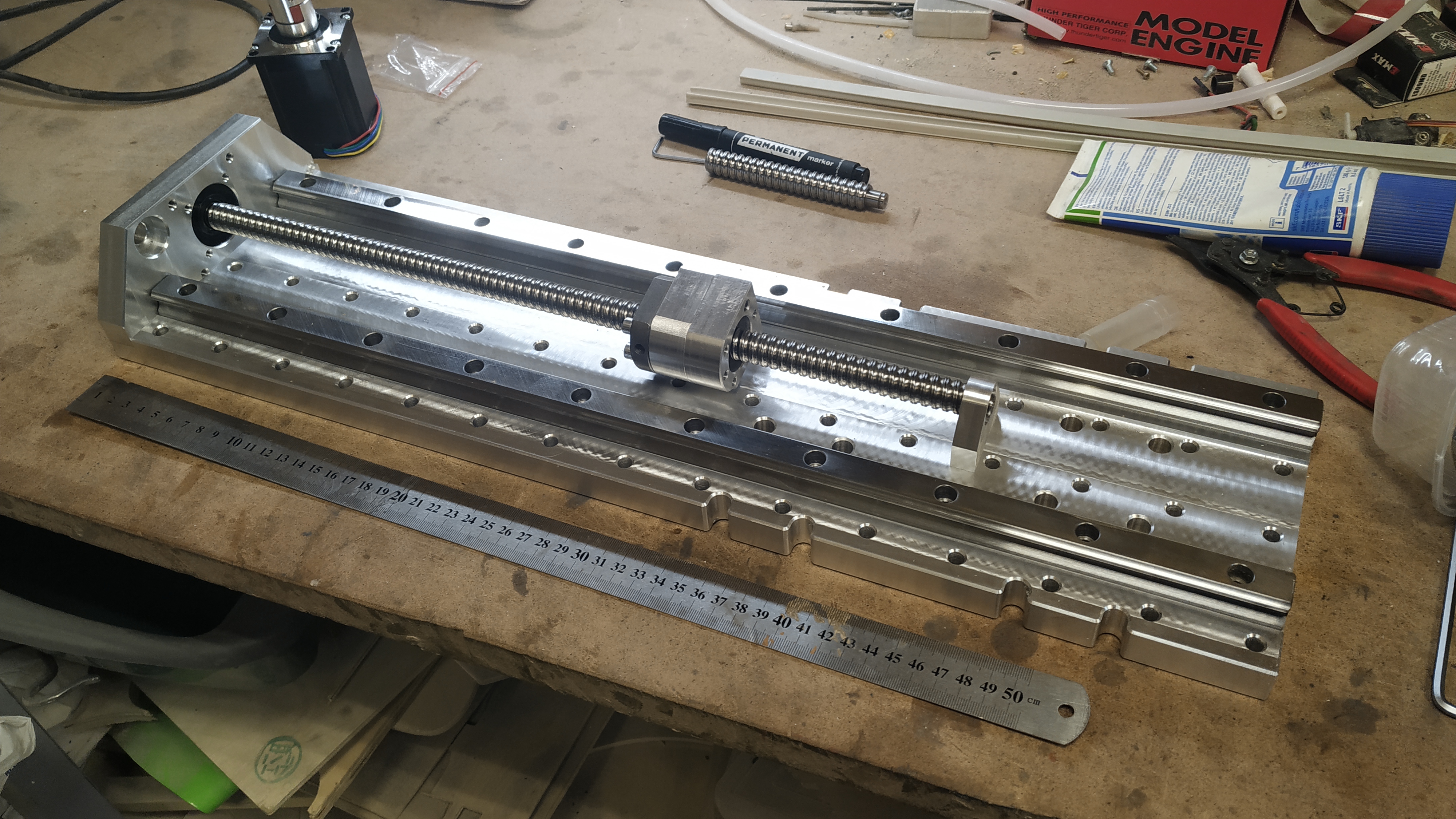

Поперечка:
2020-11-07 21.58.38.jpg (25240 просмотров) <a class='original' href='./download/file.php?id=200085&mode=view' target=_blank>Загрузить оригинал (3.71 МБ)</a>
2020-11-07 21.59.02.jpg (25240 просмотров) <a class='original' href='./download/file.php?id=200086&mode=view' target=_blank>Загрузить оригинал (3.64 МБ)</a>
2020-11-08 18.45.45.jpg (25240 просмотров) <a class='original' href='./download/file.php?id=200087&mode=view' target=_blank>Загрузить оригинал (3.79 МБ)</a>

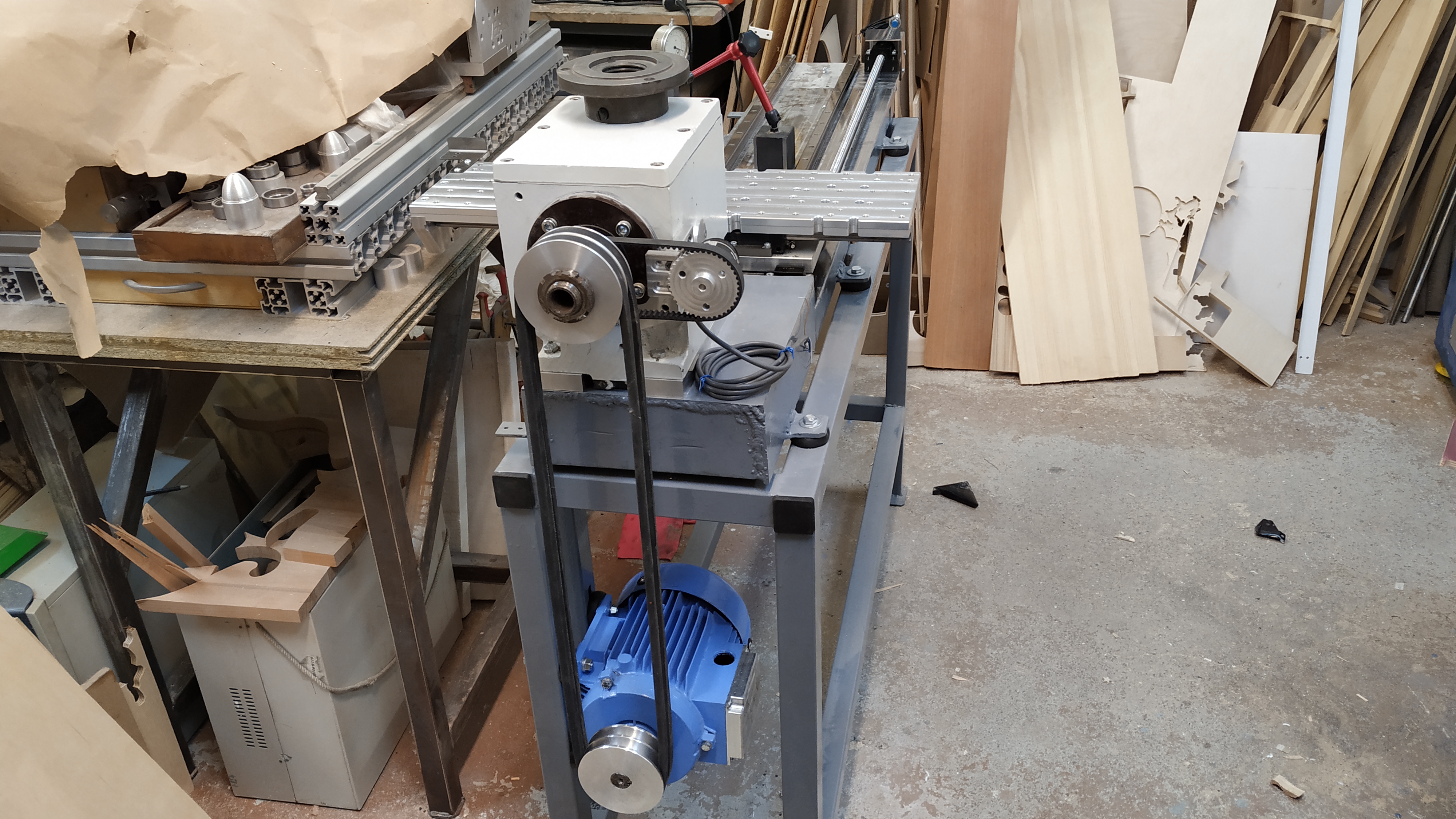

Сварил тумбу под станок из профильной трубы 40х40
2020-11-14 20.16.21.jpg (25240 просмотров) <a class='original' href='./download/file.php?id=200088&mode=view' target=_blank>Загрузить оригинал (3.34 МБ)</a>

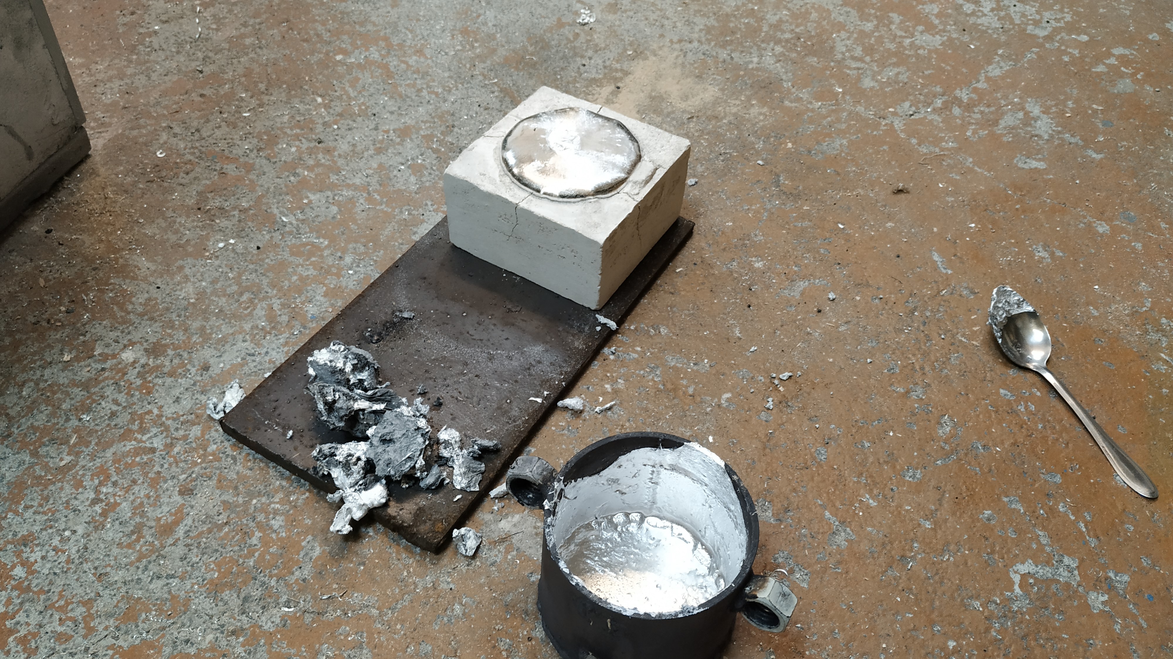

Самодельные шкивы, просто по приколу было отлить самому и выточить. За одно утилизировал обрезки вские АМГ6.
2020-11-15 15.42.52.jpg (25240 просмотров) <a class='original' href='./download/file.php?id=200089&mode=view' target=_blank>Загрузить оригинал (2.1 МБ)</a>
2020-11-15 15.56.47.jpg (25240 просмотров) <a class='original' href='./download/file.php?id=200090&mode=view' target=_blank>Загрузить оригинал (2.35 МБ)</a>
2020-11-15 16.53.49.jpg (25240 просмотров) <a class='original' href='./download/file.php?id=200091&mode=view' target=_blank>Загрузить оригинал (2.99 МБ)</a>
2020-11-15 21.10.50.jpg (25240 просмотров) <a class='original' href='./download/file.php?id=200092&mode=view' target=_blank>Загрузить оригинал (2.52 МБ)</a>
Мотор какой то валялся в мастерской, 1.5кВт 2850 оборотов. Освежил его немного, напечатал крыльчатку.
2020-11-21 13.53.41.jpg (25240 просмотров) <a class='original' href='./download/file.php?id=200093&mode=view' target=_blank>Загрузить оригинал (3.07 МБ)</a>
Накинул мотор + энкодер.
2020-11-28 18.22.47.jpg (25240 просмотров) <a class='original' href='./download/file.php?id=200094&mode=view' target=_blank>Загрузить оригинал (2.73 МБ)</a>
2020-11-28 19.43.49.jpg (25240 просмотров) <a class='original' href='./download/file.php?id=200095&mode=view' target=_blank>Загрузить оригинал (3.43 МБ)</a>

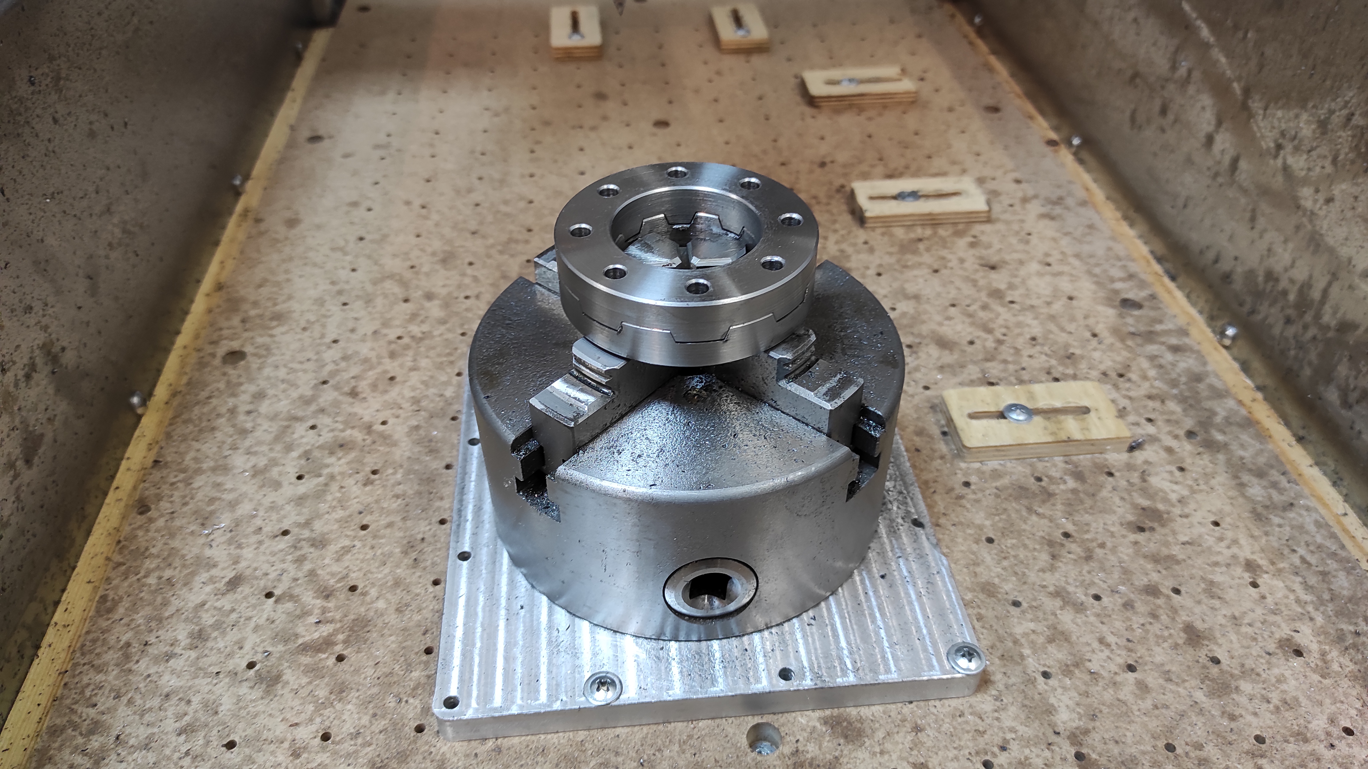

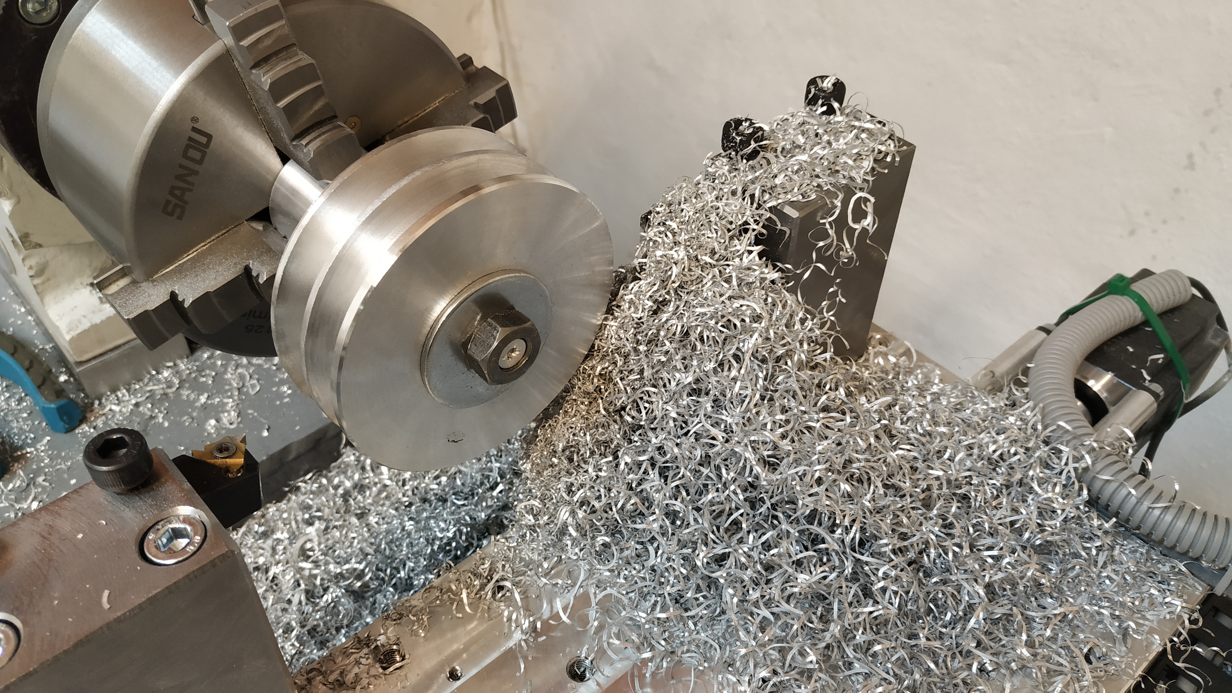

Первая стружка, проточка планшайбы
https://www.youtube.com/watch?v=crHJARmWMNM

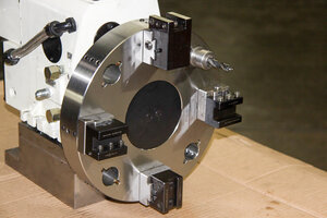

Потом пришлось полностью переделать родную планшайбу. Система фиксации там, с 2-мя коническими винтикам - полное говно.
Первая деталька, на пробу. УП взята из примеров в линуксе

Еще один шкив, точил уже на ЧПУ
2021-01-22 23.11.31.jpg (25234 просмотра) <a class='original' href='./download/file.php?id=200097&mode=view' target=_blank>Загрузить оригинал (4 МБ)</a>

Немного поработав на станке понял, что работать с блоками не удобно. Сильно ограничивается диаметр и длина обрабатываемой заготовки.
На моей поперечке более-менее комфортно вставало 3 блока. На мой взгляд 3 инструмента маловато. С учетом геморной привязки инструмента, настройка станка под каждую новую деталь вызывала боль.

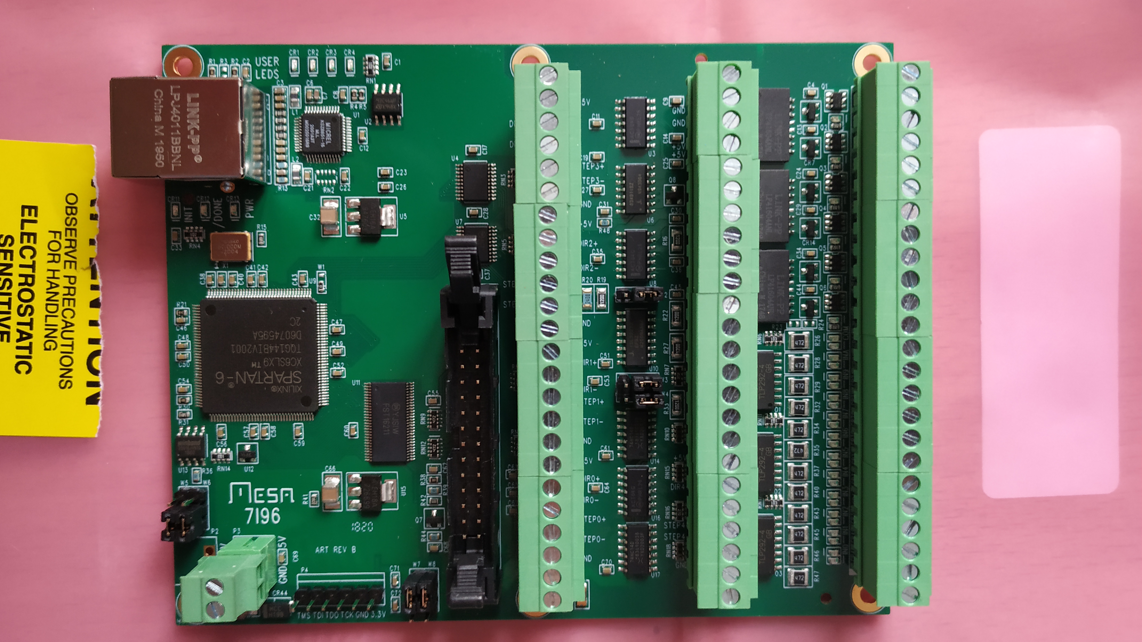

Решил делать револьверку, под предполагаемую схему подключения входов на ЛПТ уже не хватало. К тому же было интересно попробовать месу.
Заказал 7i96

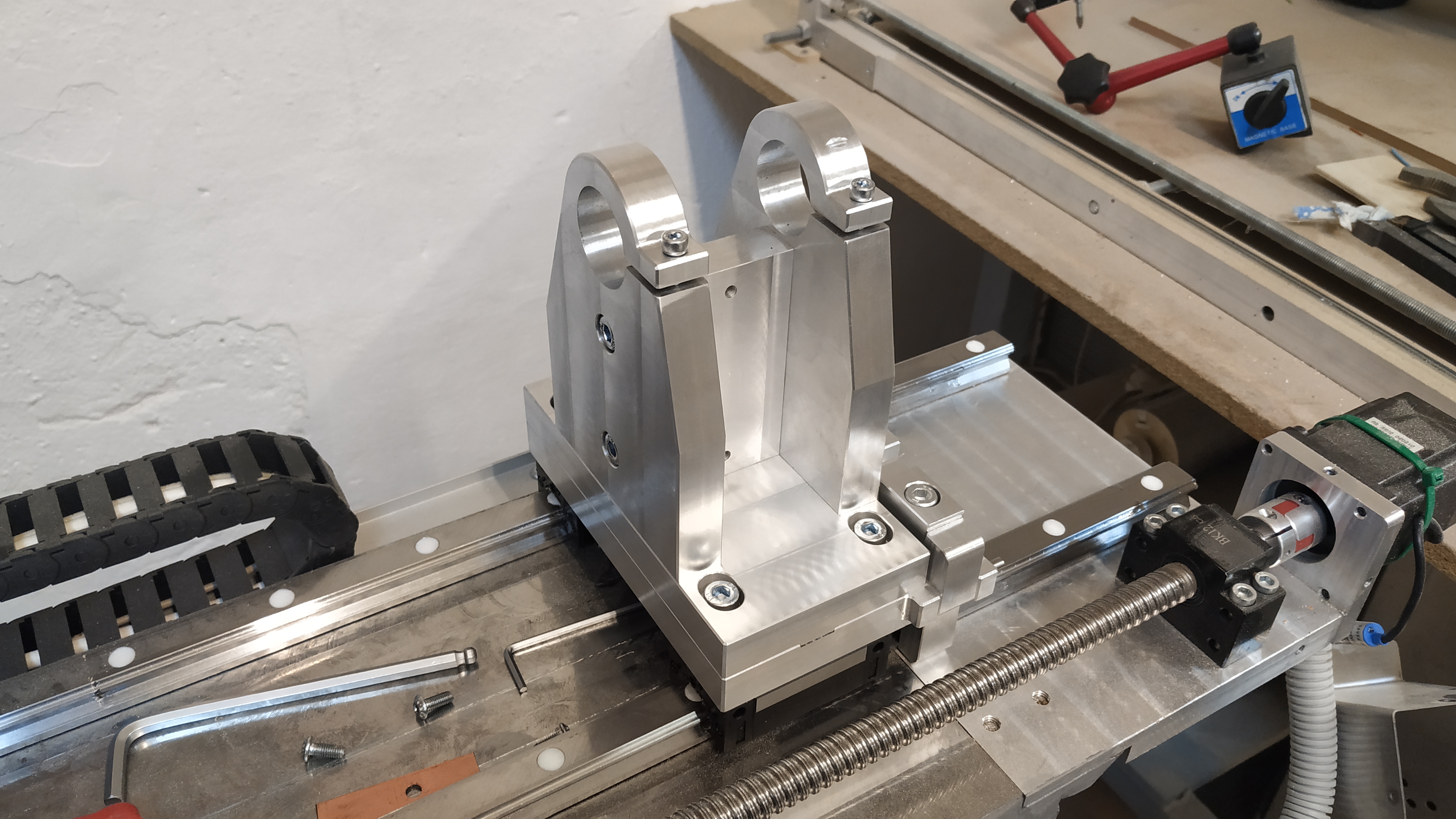

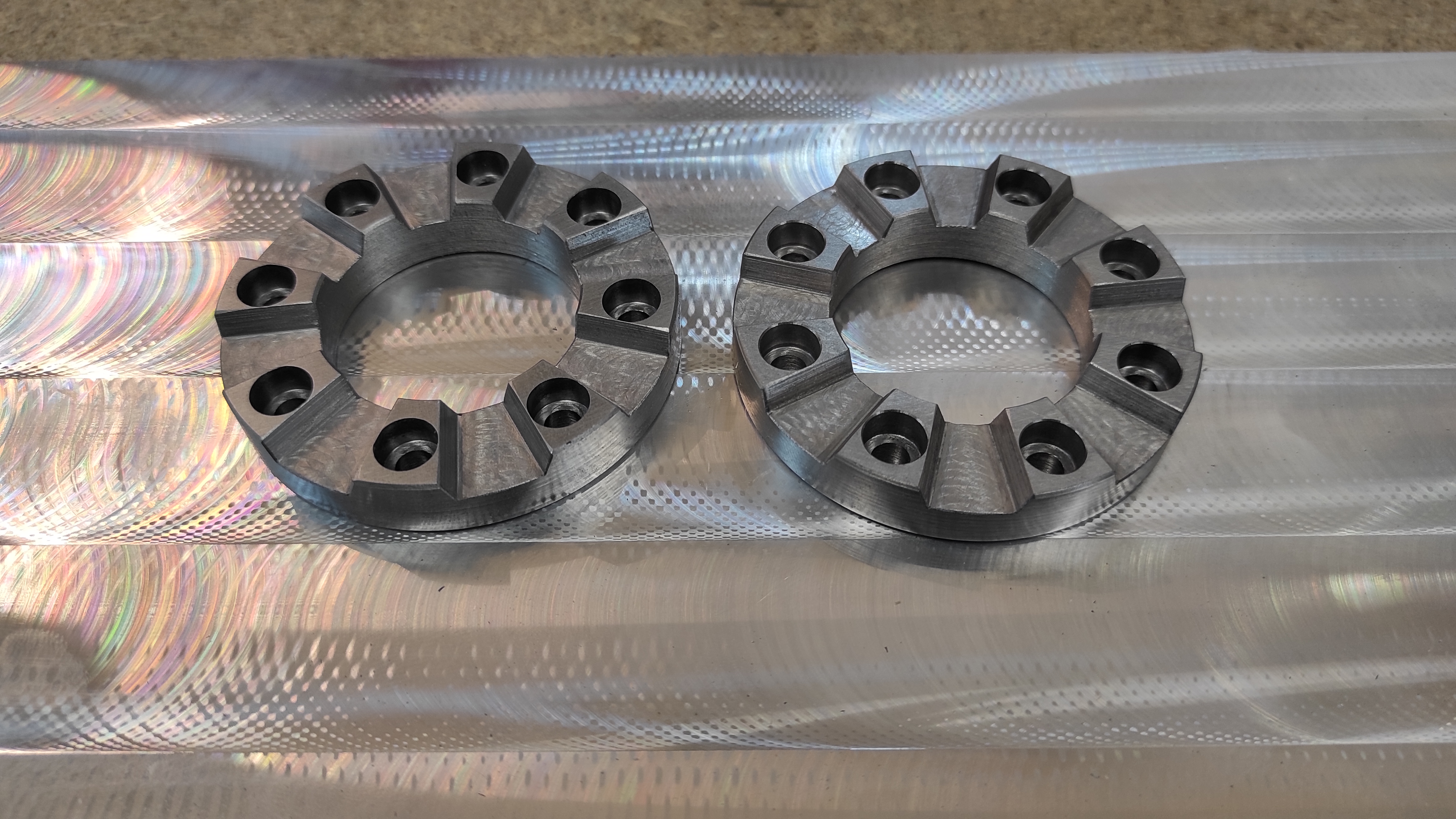

И начался процесс изготовления револьверки. Револьверку полностью делал сам, своими силами. Токарка на универсале, фрезеровка на ЧПУхе.
2021-03-08 21.02.33.jpg (25226 просмотров) <a class='original' href='./download/file.php?id=200100&mode=view' target=_blank>Загрузить оригинал (3 МБ)</a>
2021-03-14 16.58.55.jpg (25226 просмотров) <a class='original' href='./download/file.php?id=200101&mode=view' target=_blank>Загрузить оригинал (3.52 МБ)</a>
2021-03-14 18.54.56.jpg (25226 просмотров) <a class='original' href='./download/file.php?id=200102&mode=view' target=_blank>Загрузить оригинал (3.76 МБ)</a>
2021-03-14 18.55.03.jpg (25226 просмотров) <a class='original' href='./download/file.php?id=200103&mode=view' target=_blank>Загрузить оригинал (4.48 МБ)</a>
2021-03-17 18.59.17.jpg (25226 просмотров) <a class='original' href='./download/file.php?id=200104&mode=view' target=_blank>Загрузить оригинал (3.07 МБ)</a>
2021-03-17 22.34.28.jpg (25226 просмотров) <a class='original' href='./download/file.php?id=200105&mode=view' target=_blank>Загрузить оригинал (2.93 МБ)</a>
2021-03-18 22.07.02.jpg (25226 просмотров) <a class='original' href='./download/file.php?id=200106&mode=view' target=_blank>Загрузить оригинал (4.14 МБ)</a>
2021-04-07 22.01.40.jpg (25226 просмотров) <a class='original' href='./download/file.php?id=200107&mode=view' target=_blank>Загрузить оригинал (5.11 МБ)</a>
2021-04-07 23.50.27.jpg (25226 просмотров) <a class='original' href='./download/file.php?id=200108&mode=view' target=_blank>Загрузить оригинал (4.2 МБ)</a>
2021-04-08 17.45.44.jpg (25226 просмотров) <a class='original' href='./download/file.php?id=200109&mode=view' target=_blank>Загрузить оригинал (4.68 МБ)</a>
2021-04-08 20.37.09.jpg (25226 просмотров) <a class='original' href='./download/file.php?id=200110&mode=view' target=_blank>Загрузить оригинал (4.74 МБ)</a>
2021-04-08 20.37.29.jpg (25226 просмотров) <a class='original' href='./download/file.php?id=200112&mode=view' target=_blank>Загрузить оригинал (3.81 МБ)</a>
2021-04-08 21.05.42.jpg (25226 просмотров) <a class='original' href='./download/file.php?id=200113&mode=view' target=_blank>Загрузить оригинал (3.76 МБ)</a>
2021-04-11 19.38.03.jpg (25226 просмотров) <a class='original' href='./download/file.php?id=200114&mode=view' target=_blank>Загрузить оригинал (4.61 МБ)</a>
2021-04-11 19.38.06.jpg (25226 просмотров) <a class='original' href='./download/file.php?id=200115&mode=view' target=_blank>Загрузить оригинал (4.59 МБ)</a>
2021-04-13 00.06.31.jpg (25226 просмотров) <a class='original' href='./download/file.php?id=200116&mode=view' target=_blank>Загрузить оригинал (4.13 МБ)</a>

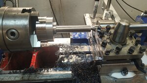

Точим Ст45

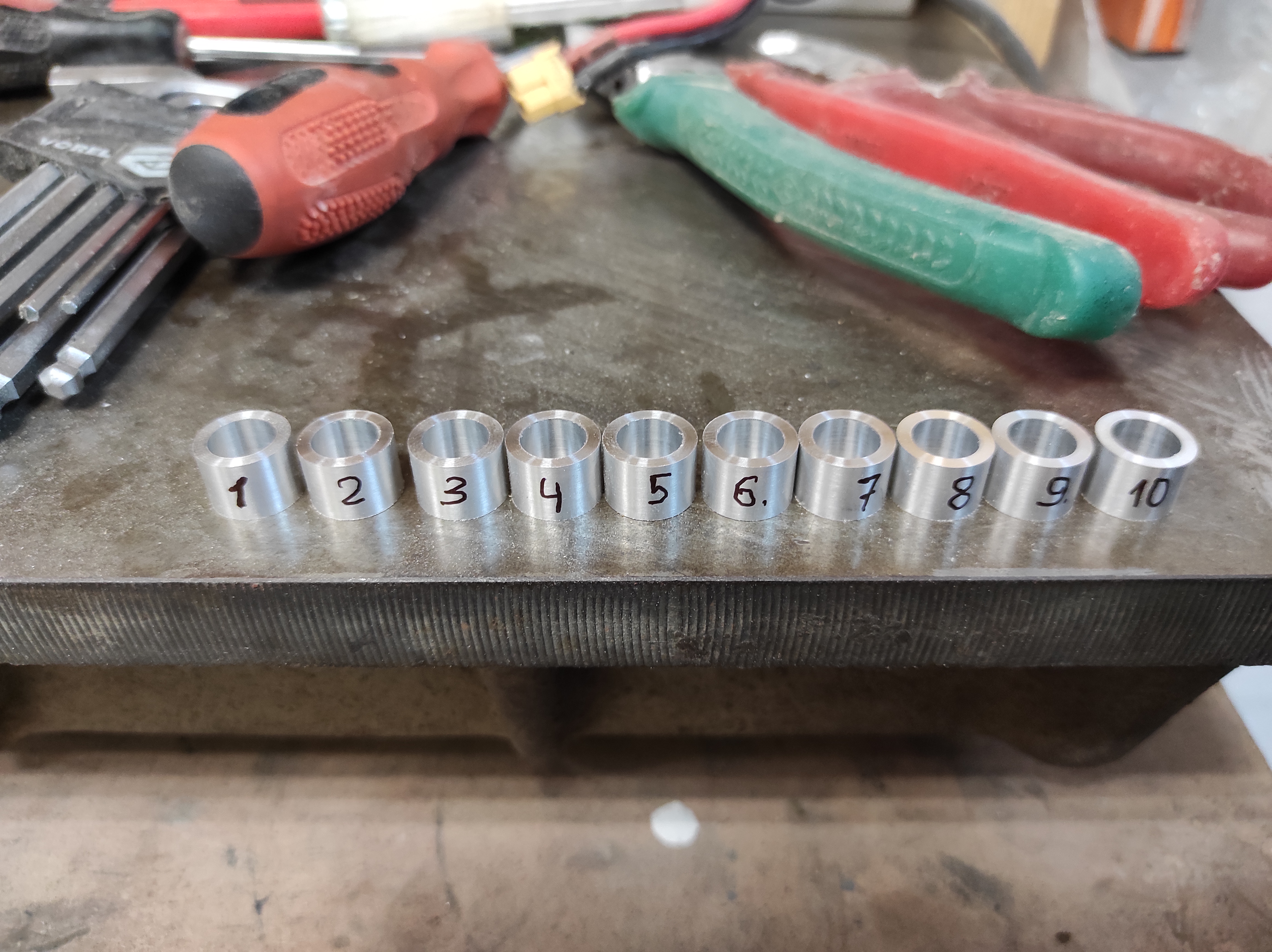

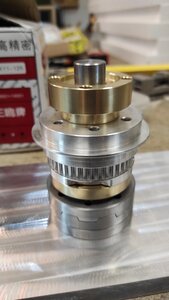

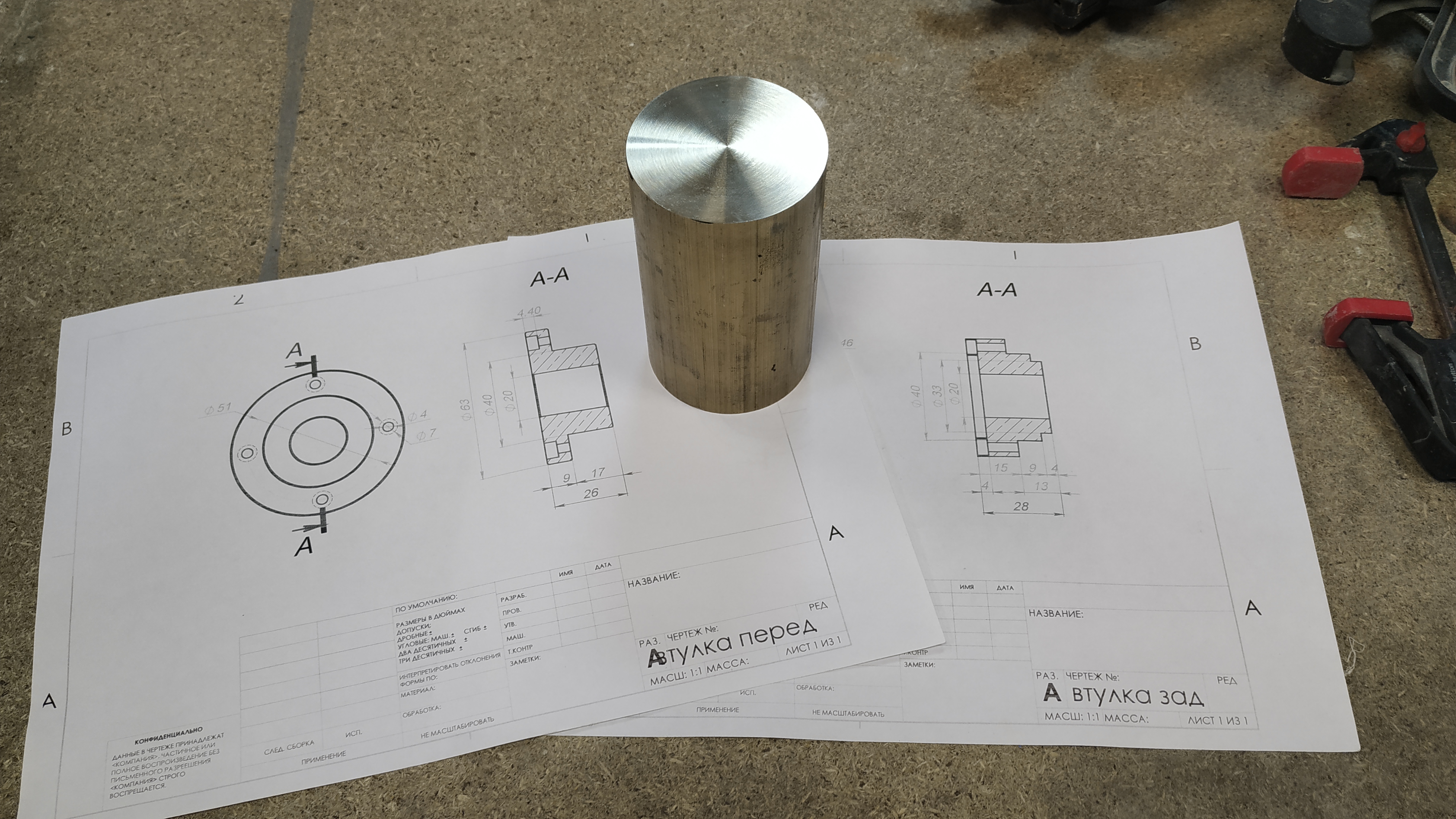

Для проверки повторяемости точил серию деталек (10шт из д16т) типа втулка, наружный ф14, внутри ф10. Замеры производил микронным нутромером и микронным микрометром.
По наружи разброс в пределах сотки. По нутрянке, что удивительно, первые 4 детали были в 0-х, 5,6 в минус 2 микрона каждая относительно предыдущей, остальные 4 опять в нулях, относительно 6-й.
2021-11-27 18.17.17.jpg (25218 просмотров) <a class='original' href='./download/file.php?id=200117&mode=view' target=_blank>Загрузить оригинал (6.5 МБ)</a>
Для станка который задумывался по деревяшкам, результат просто огонь.
Из косяков есть люфт в револьверке, 1 сотка. Скорее всего в муфте хирта. Так как такие детали должны изготавливаться прецизионно, на шлифовке.
Думаю как бы эту муфту подшабрить, что бы обеспечить более плотное прилегание. На краска наверное не получится, так как муфта сама центрируется и "потереть" там не получится.
Только если краска будет оставлять отпечатки и как то поним смотреть, в общем хз.

Вот это проект! Жёсткость револьверки как-нибудь измерял? Сталь получается точить?
rage
Сообщения: 996
Репутация: 621
Откуда: МО
Re: Самодельный ЧПУ с револьверкой
Сообщение rage »
Dimka писал(а): ↑08 дек 2021, 16:41 Вот это проект! Жёсткость револьверки как-нибудь измерял?
Индикатором замерял. Есть не приятный люфт около сотки. Судя по всему в муфте хирта.
Dimka писал(а): ↑08 дек 2021, 16:41 Сталь получается точить?
Чугунную планшайбу и посадку на шпинделе протачивал. Правда не револьверкой.
Но думаю точить то будет, весь вопрос в режимах и в качестве поверхности.
https://www.youtube.com/watch?v=jP-5JPhOfms

rage писал(а): ↑ Из косяков есть люфт в револьверке, 1 сотка. Скорее всего в муфте хирта. Так как такие детали должны изготавливаться прецизионно, на шлифовке.
На фотке не очень видно, есть ли зазор между вершиной зубьев и впадиной. И неизбежные скругления у основания зубьев. Так что лучше проточить вершины для зазора 0.3-0.5мм
Сам сейчас переделываю токарник, для позиционирования квадратной резцедержки решил использовать подобное зацепление.
inFamous
Сообщения: 716
Репутация: 278
Сообщение inFamous »
Mamont писал(а): ↑09 дек 2021, 22:45
ну если он взял модель с инета та что гуляет, то там зазоры есть
там шлифовать надо её просто, и всё
rage
Сообщения: 996
Репутация: 621
Откуда: МО
Сообщение rage »
Mamont писал(а): ↑ Так что лучше проточить вершины для зазора 0.3-0.5мм
Мне кажется наоборот нужно боковушки пошкрябать, что бы она легла плоскостями.
Люфт в продольной плоскости.
inFamous писал(а): ↑ ну если он взял модель с инета та что гуляет, то там зазоры есть
модель своя. та, что в инете кривая, у меня половинки симетричные, т.е. одинаковые.
inFamous писал(а): ↑ там шлифовать надо её просто, и всё
никто не берется, слишком сложная геометрия для местных.

Доработал муфту хирта на токарном. Сделал оправку и шлифанул грани:
2022-01-04 22.33.56.jpg (24198 просмотров) <a class='original' href='./download/file.php?id=200998&mode=view' target=_blank>Загрузить оригинал (5.16 МБ)</a>
Потратил 2 дня на эту операцию. Результатом доволен, люфтов практически нет. В условиях моей мастерской изготовить этот узел точнее не возможно.
Если вдруг у когото есть ресурсы и хочет попробовать свои силы в изготовлении подобной детали оставляю модель в формател Solidworks 2019. Материал Ст45.

inFamous
Сообщения: 716
Репутация: 278
Re: Самодельный токарный ЧПУ с револьверкой
rage писал(а): ↑06 янв 2022, 23:30 Доработал муфту хирта на токарном. Сделал оправку и шлифанул грани:
муфта хирта.rar
не понял принцип обработки граней, поясните, если возможно
