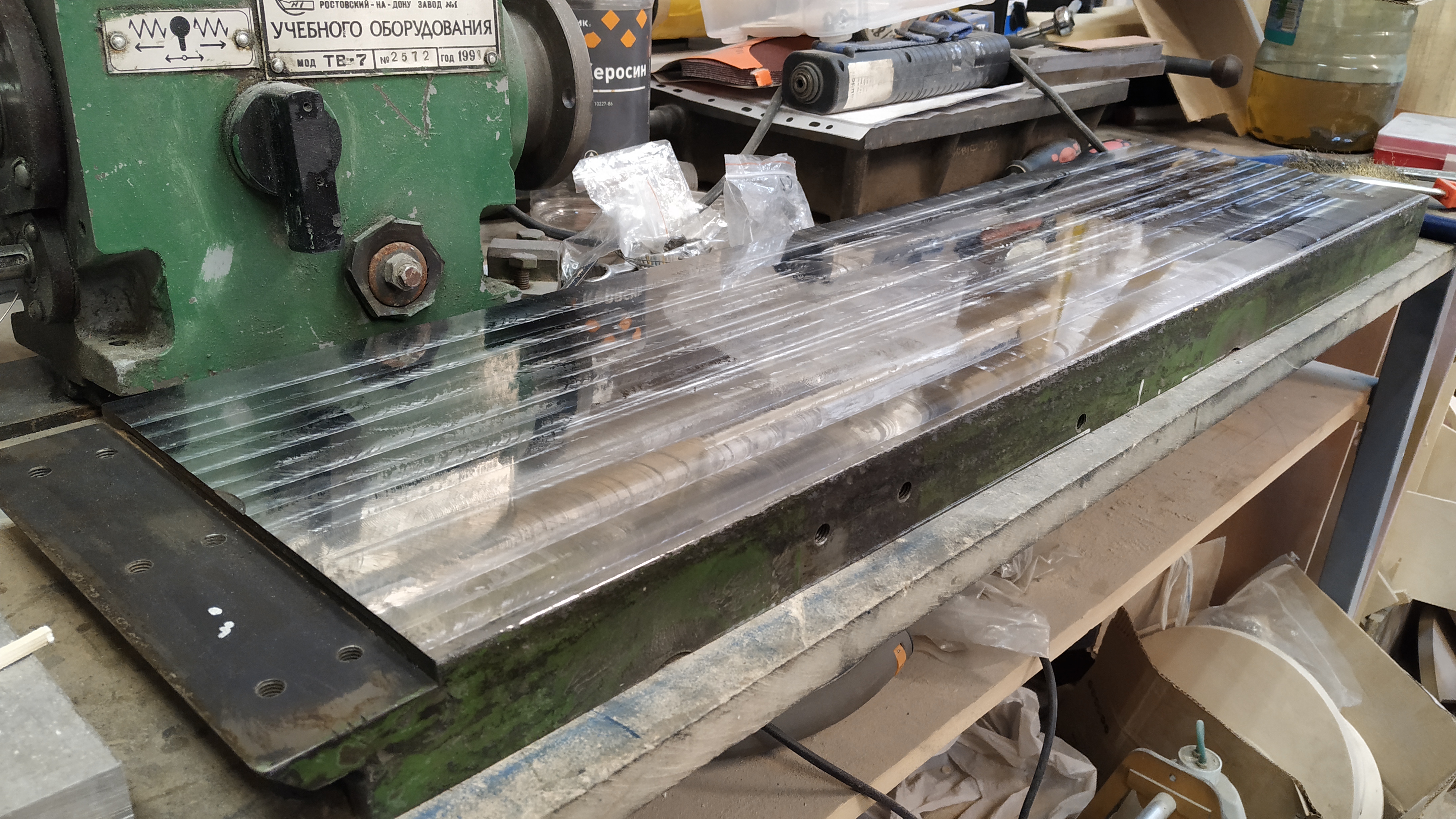

За основу станины был взят 250-й швеллер от фуганка с относительно ровной поверхностью и куплена передняя бапка от ТВ-7.
2020-03-28 21.56.09.jpg (25232 просмотра) <a class='original' href='./download/file.php?id=200084&mode=view' target=_blank>Загрузить оригинал (3.79 МБ)</a>
Швеллер пришлось дополнительно пыльнуть и подшабрить места под рельсы.

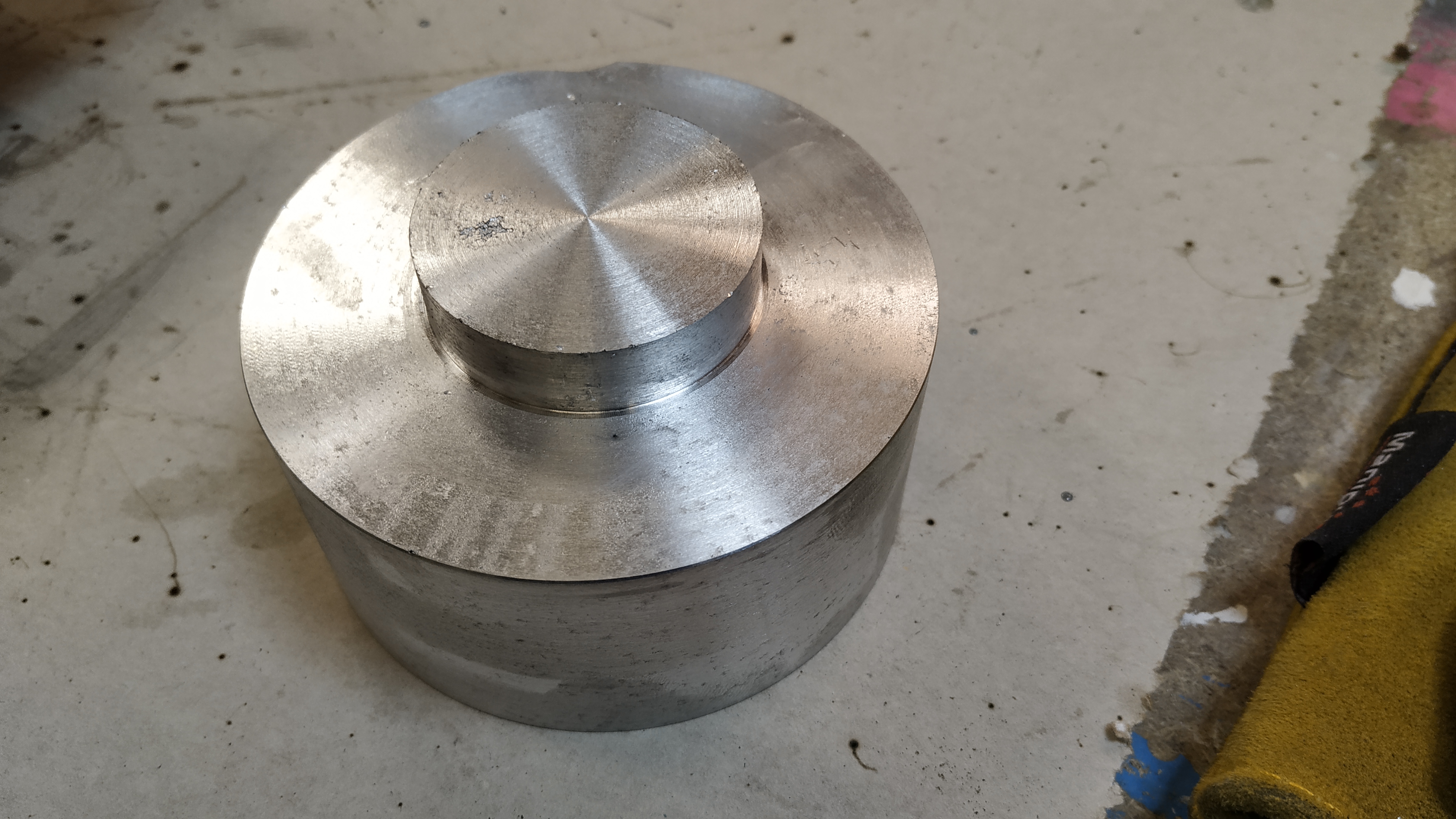

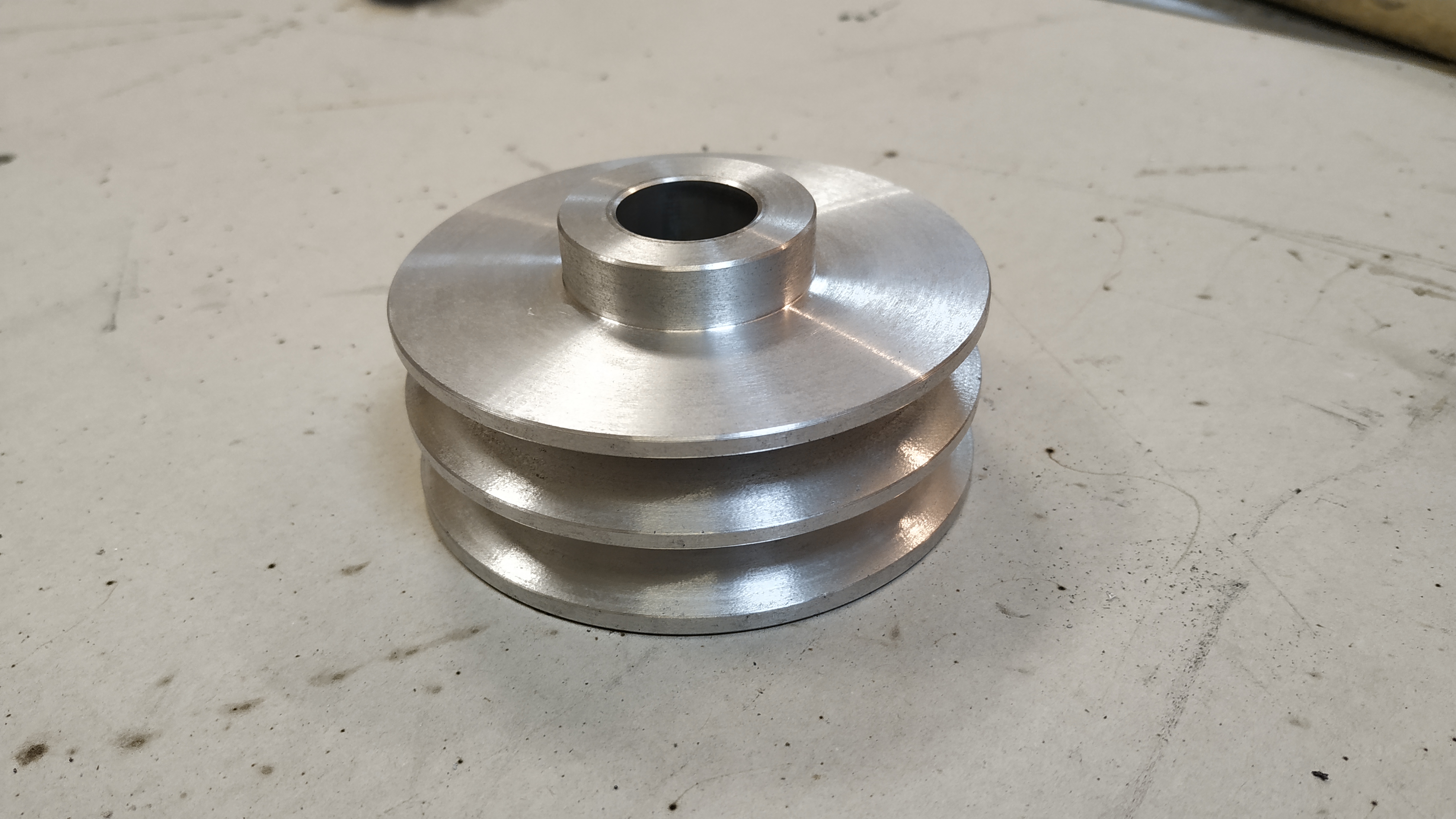

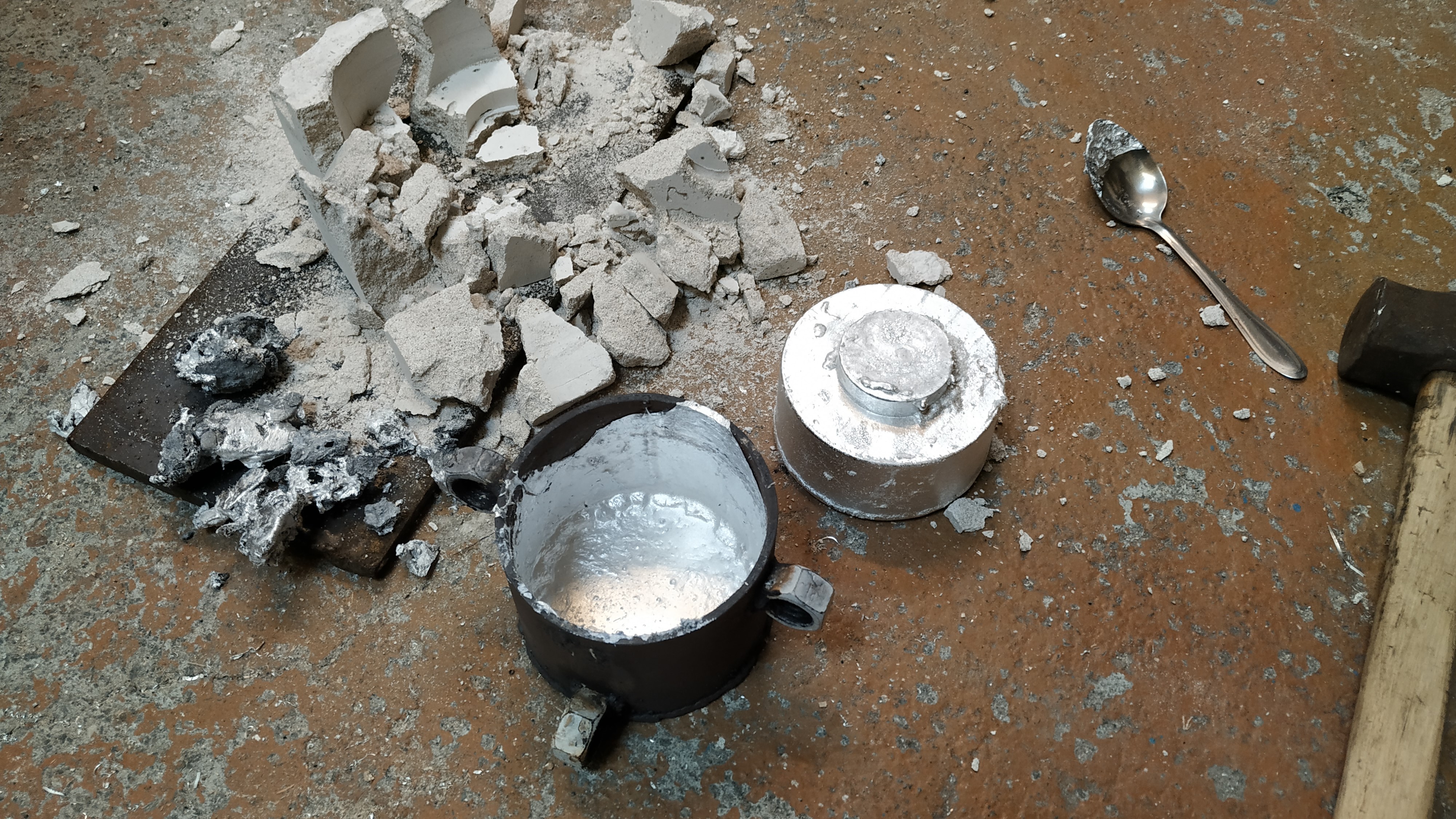

Самодельные шкивы, просто по приколу было отлить самому и выточить. За одно утилизировал обрезки вские АМГ6.

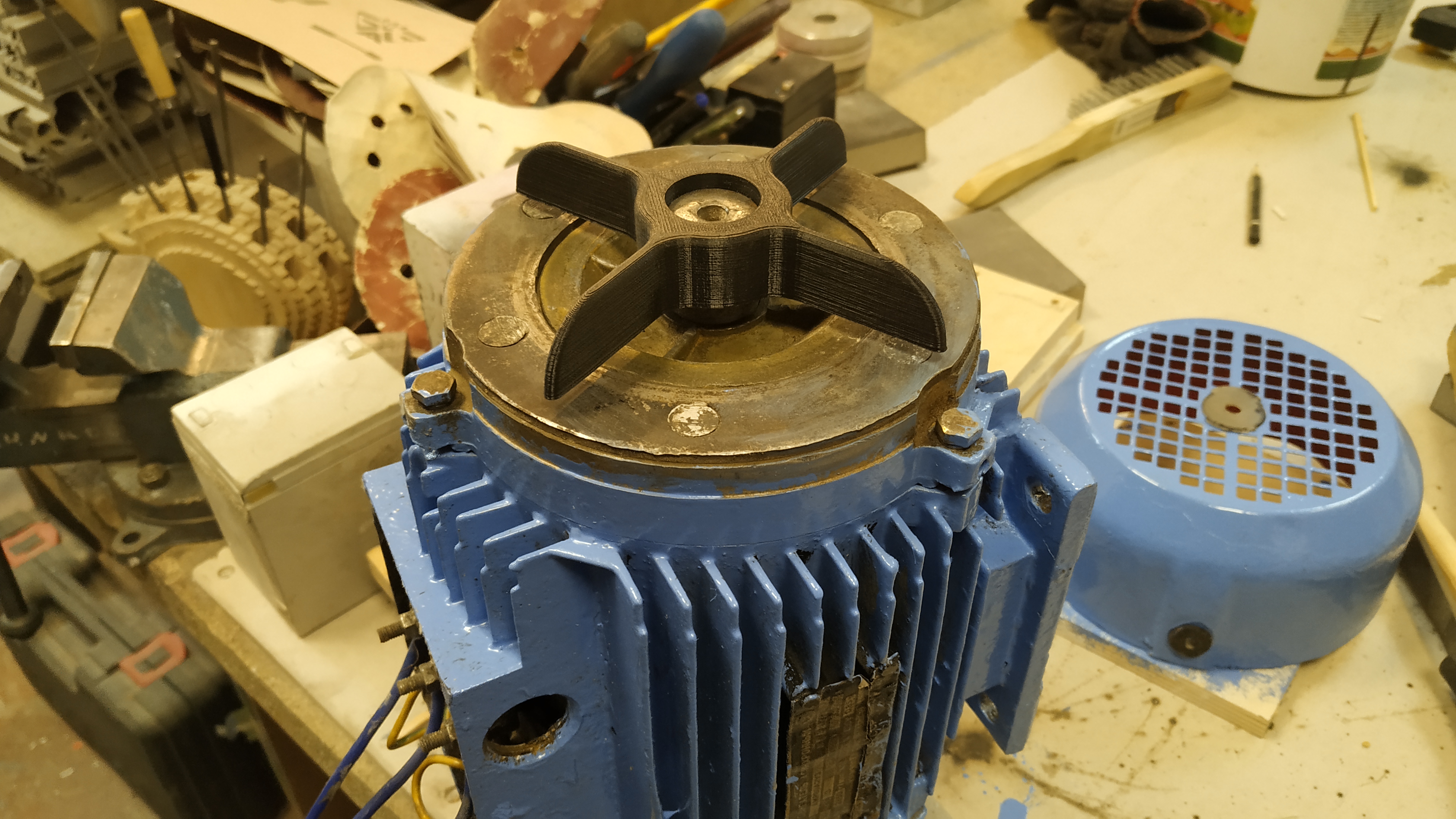

Мотор какой то валялся в мастерской, 1.5кВт 2850 оборотов. Освежил его немного, напечатал крыльчатку.
2020-11-21 13.53.41.jpg (25232 просмотра) <a class='original' href='./download/file.php?id=200093&mode=view' target=_blank>Загрузить оригинал (3.07 МБ)</a>
Накинул мотор + энкодер.
2020-11-28 18.22.47.jpg (25232 просмотра) <a class='original' href='./download/file.php?id=200094&mode=view' target=_blank>Загрузить оригинал (2.73 МБ)</a>

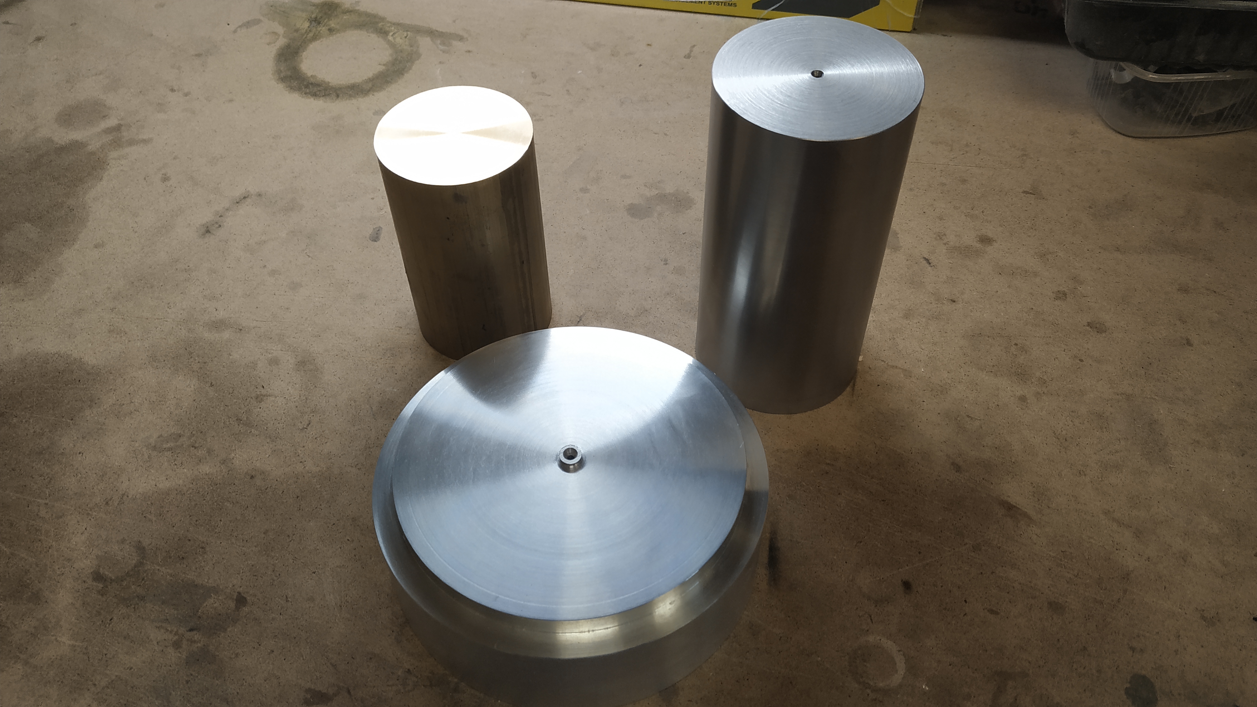

Первая стружка, проточка планшайбы
https://www.youtube.com/watch?v=crHJARmWMNM

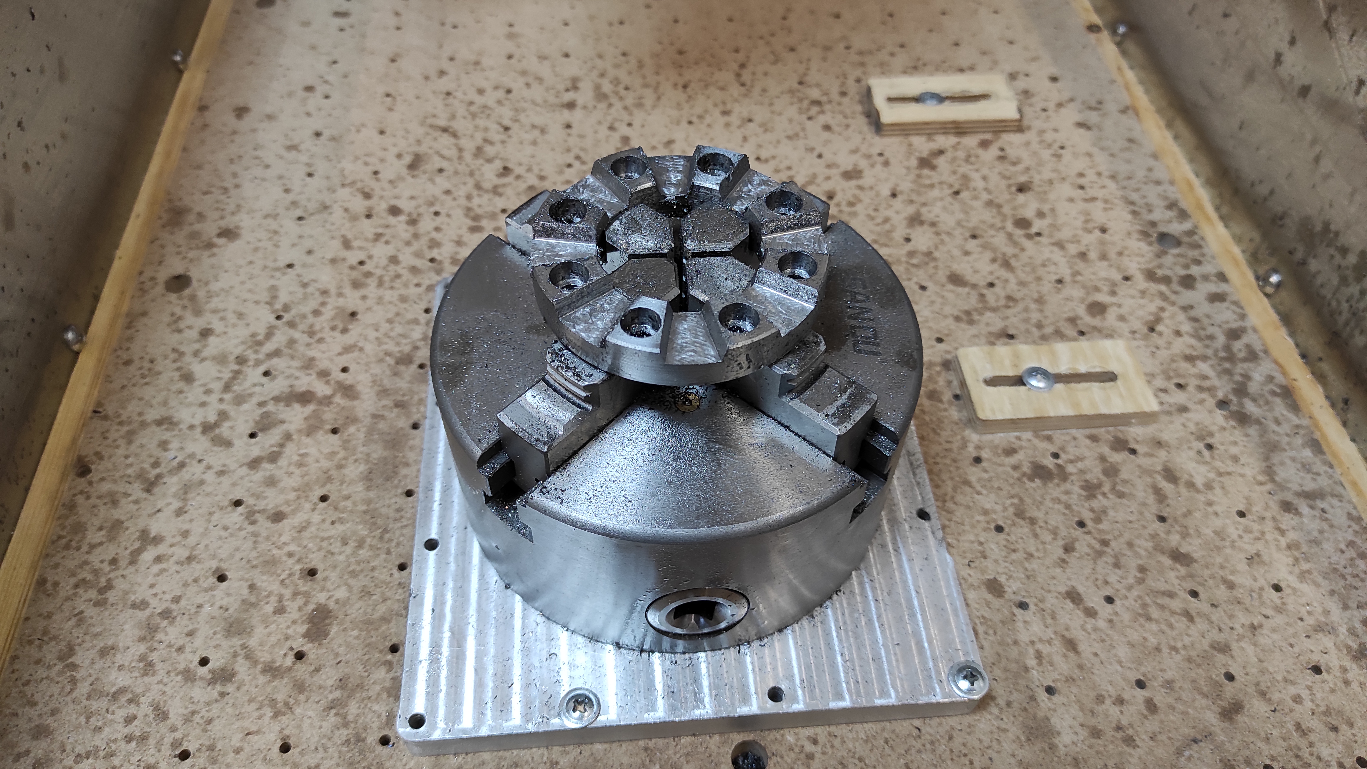

Потом пришлось полностью переделать родную планшайбу. Система фиксации там, с 2-мя коническими винтикам - полное говно.

Еще один шкив, точил уже на ЧПУ
2021-01-22 23.11.31.jpg (25226 просмотров) <a class='original' href='./download/file.php?id=200097&mode=view' target=_blank>Загрузить оригинал (4 МБ)</a>

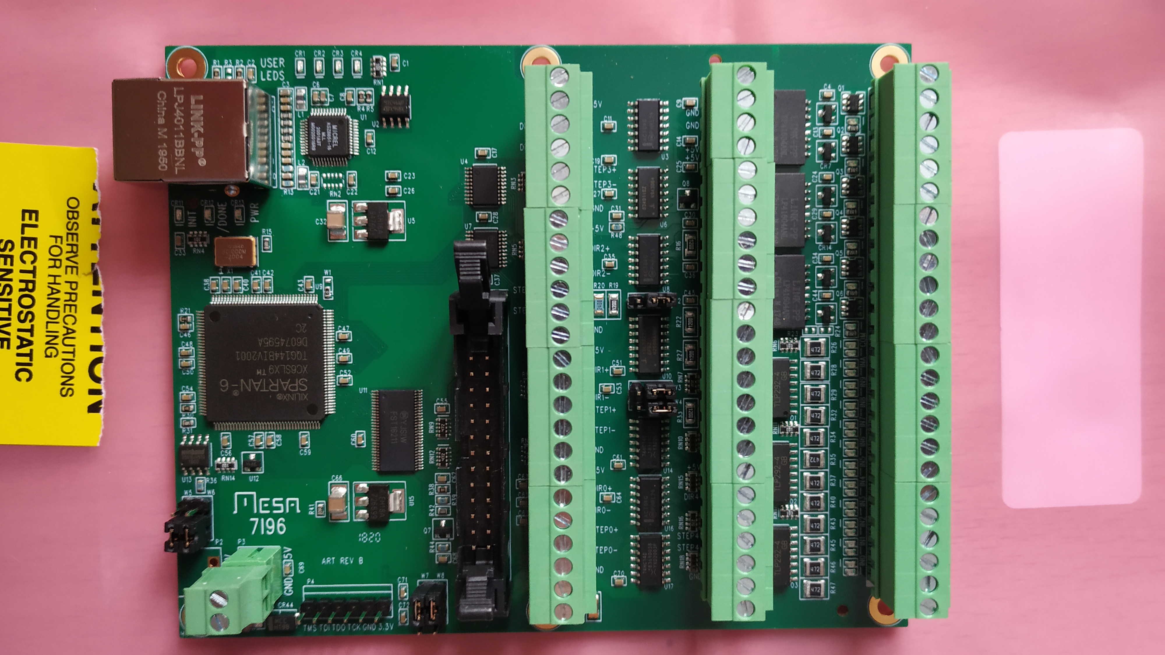

Немного поработав на станке понял, что работать с блоками не удобно. Сильно ограничивается диаметр и длина обрабатываемой заготовки.
На моей поперечке более-менее комфортно вставало 3 блока. На мой взгляд 3 инструмента маловато. С учетом геморной привязки инструмента, настройка станка под каждую новую деталь вызывала боль.
Решил делать револьверку, под предполагаемую схему подключения входов на ЛПТ уже не хватало. К тому же было интересно попробовать месу.
Заказал 7i96

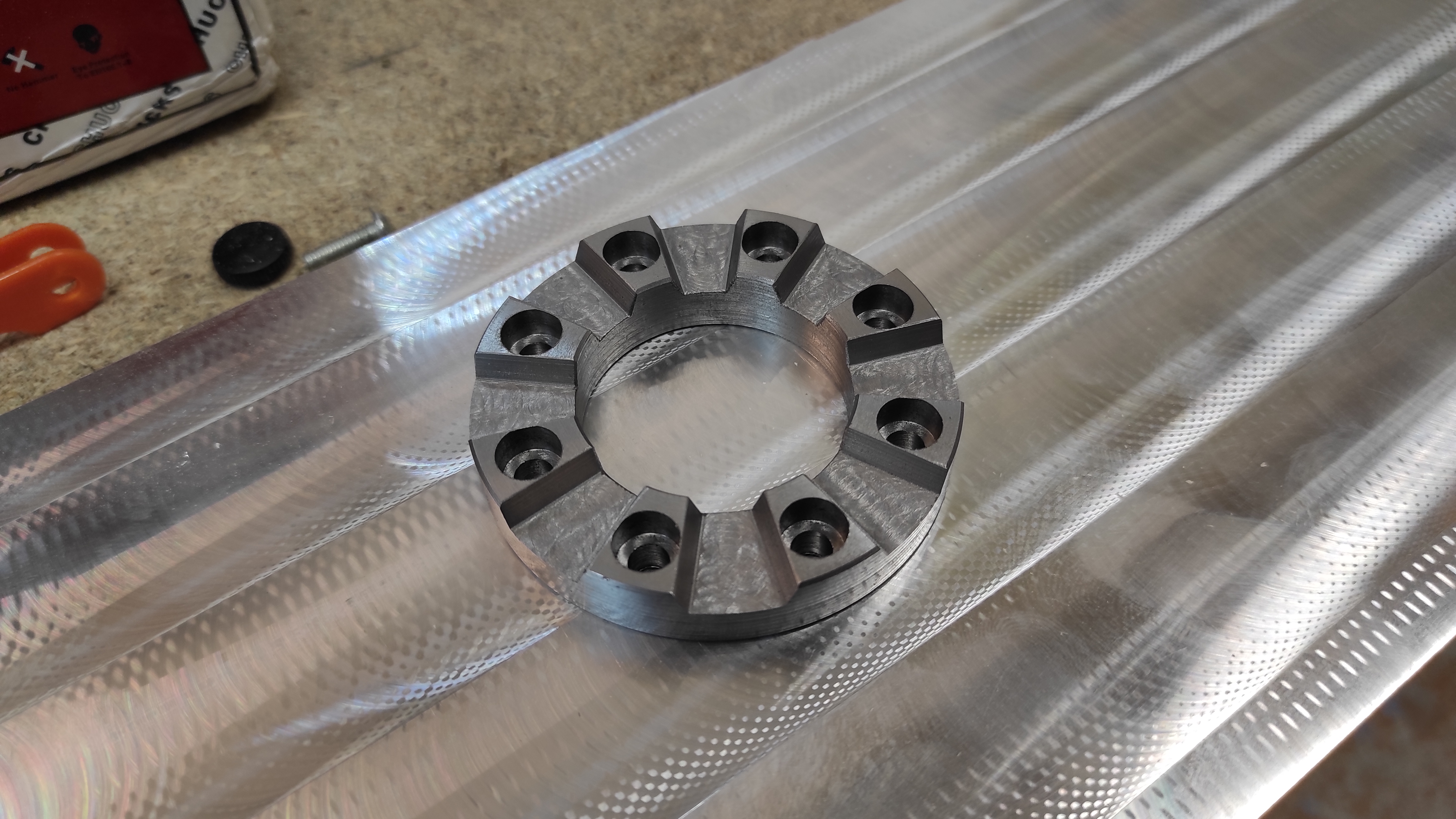

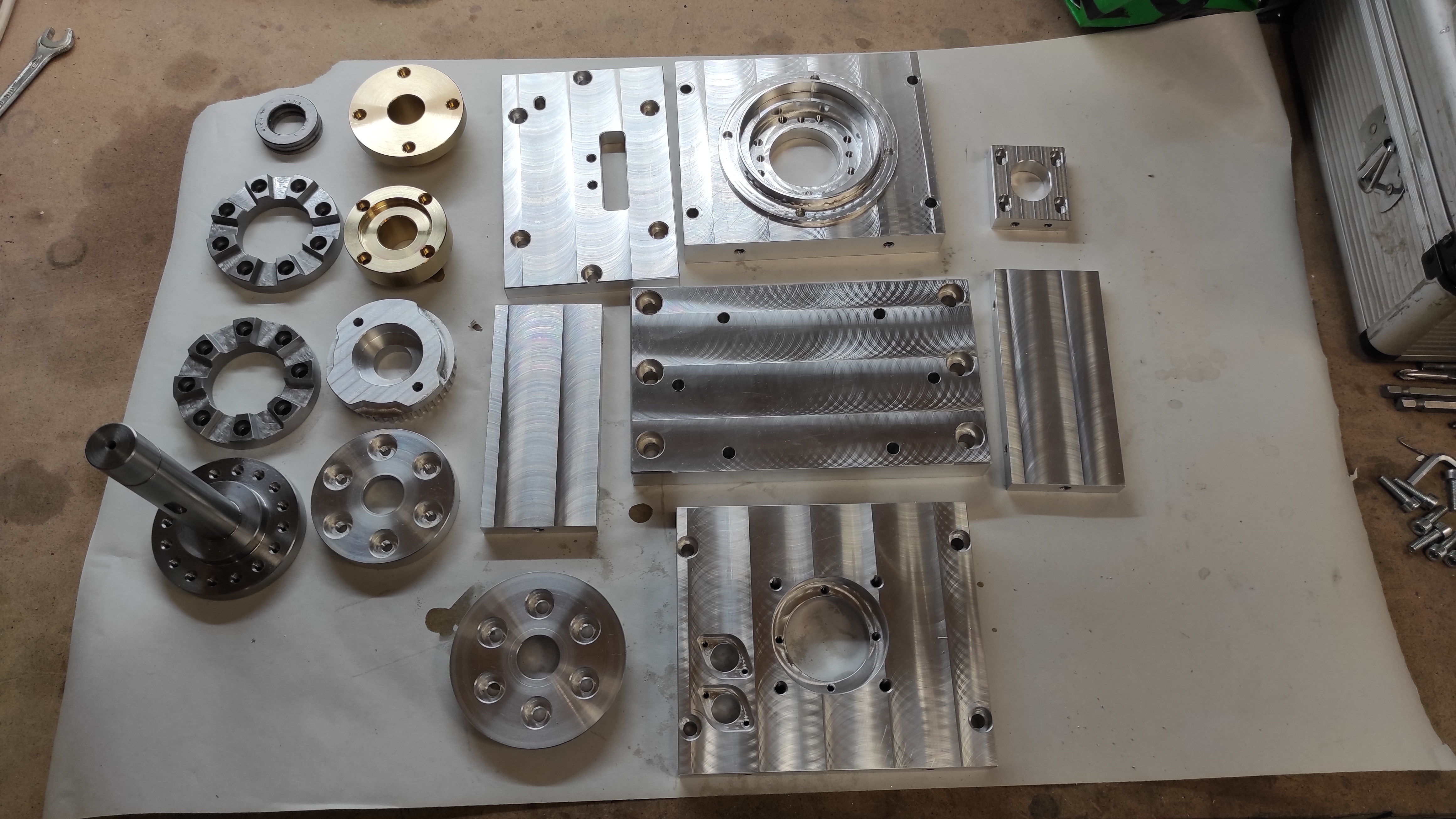

И начался процесс изготовления револьверки. Револьверку полностью делал сам, своими силами. Токарка на универсале, фрезеровка на ЧПУхе.

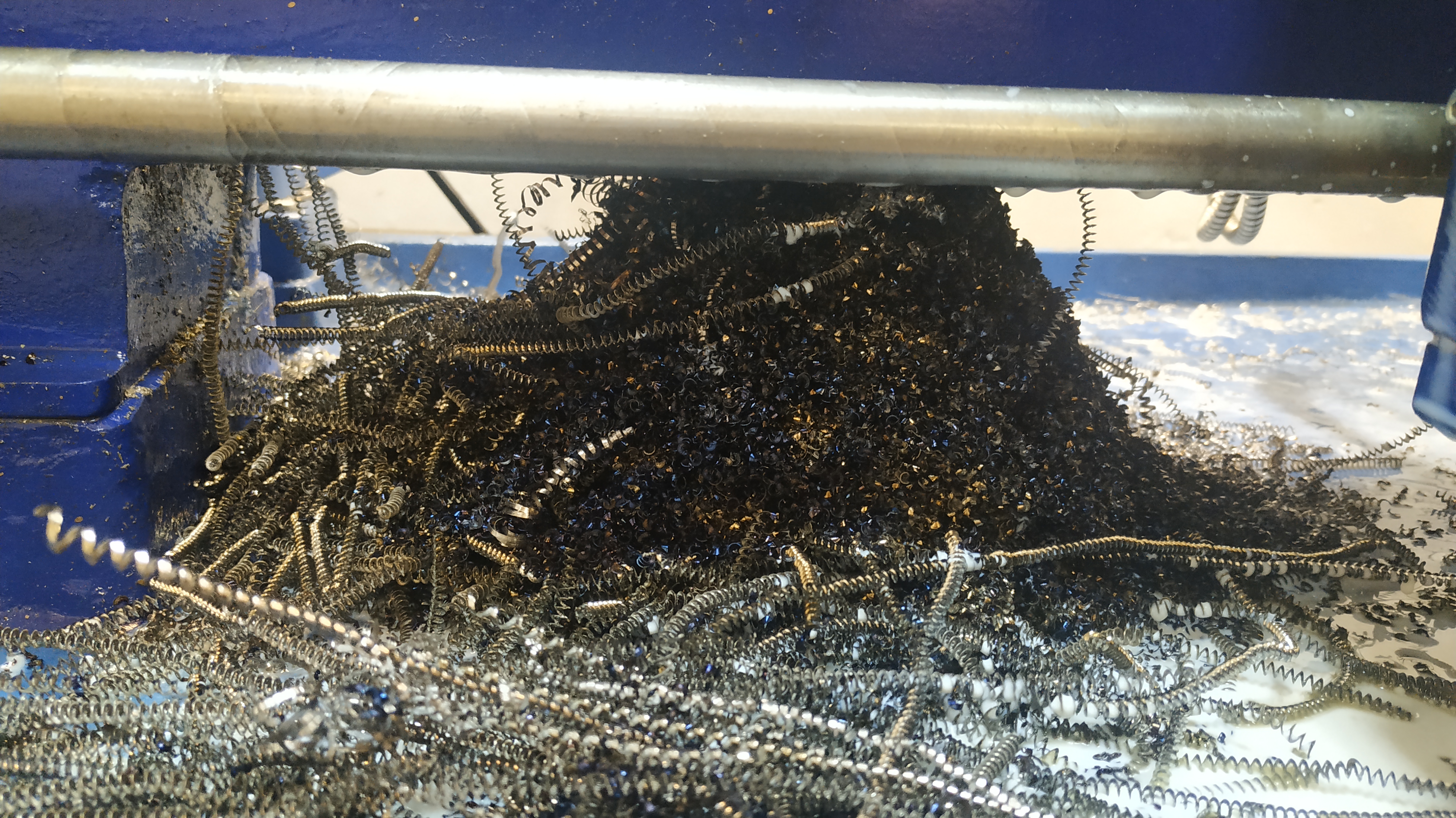

Точим Ст45
https://www.youtube.com/watch?v=gQ4AvU0Ya54

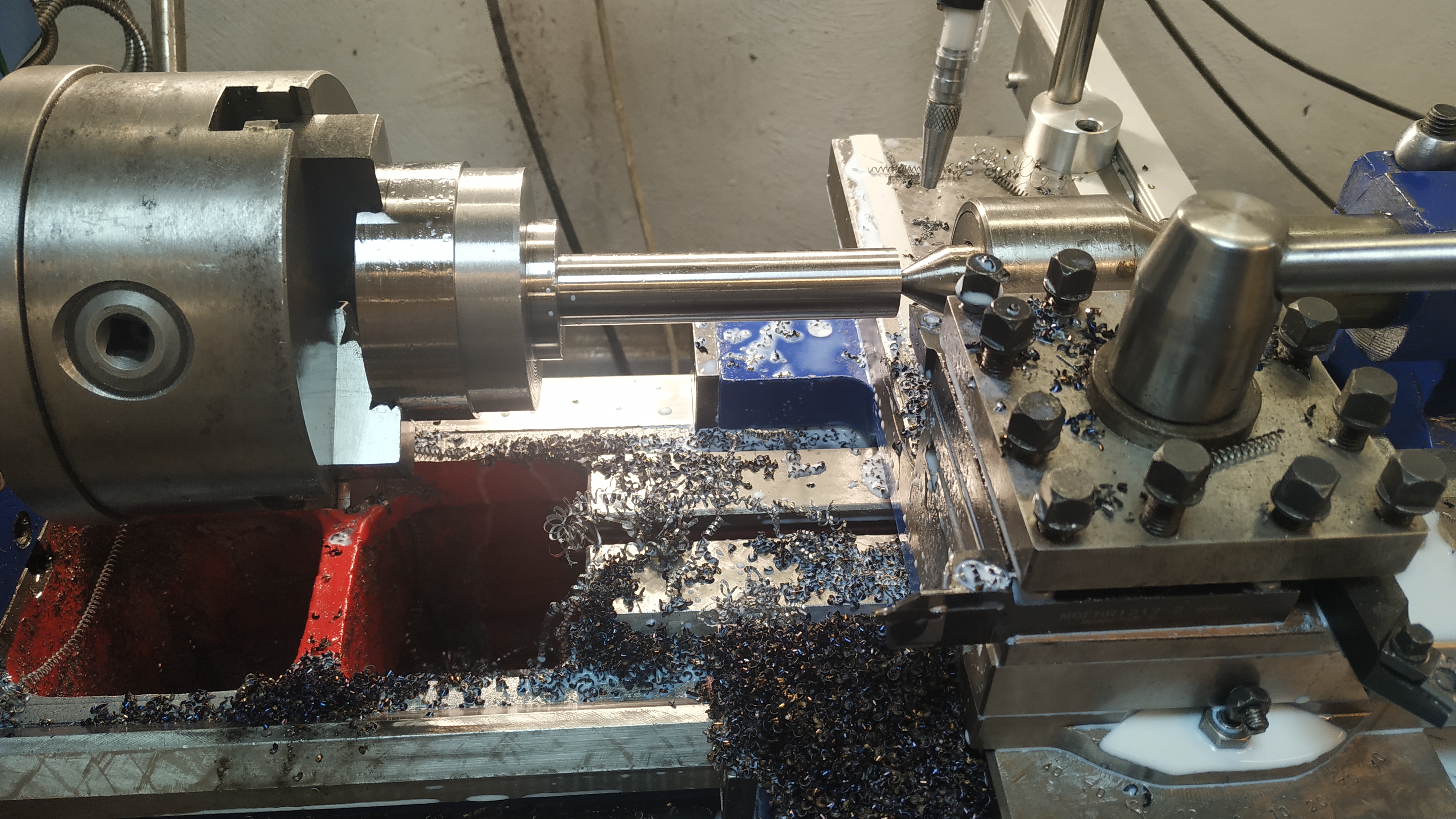

Для проверки повторяемости точил серию деталек (10шт из д16т) типа втулка, наружный ф14, внутри ф10. Замеры производил микронным нутромером и микронным микрометром.
По наружи разброс в пределах сотки. По нутрянке, что удивительно, первые 4 детали были в 0-х, 5,6 в минус 2 микрона каждая относительно предыдущей, остальные 4 опять в нулях, относительно 6-й.
2021-11-27 18.17.17.jpg (25210 просмотров) <a class='original' href='./download/file.php?id=200117&mode=view' target=_blank>Загрузить оригинал (6.5 МБ)</a>
Для станка который задумывался по деревяшкам, результат просто огонь.
Из косяков есть люфт в револьверке, 1 сотка. Скорее всего в муфте хирта. Так как такие детали должны изготавливаться прецизионно, на шлифовке.
Думаю как бы эту муфту подшабрить, что бы обеспечить более плотное прилегание. На краска наверное не получится, так как муфта сама центрируется и "потереть" там не получится.
Только если краска будет оставлять отпечатки и как то поним смотреть, в общем хз.

Доработал муфту хирта на токарном. Сделал оправку и шлифанул грани:
2022-01-04 22.33.56.jpg (24190 просмотров) <a class='original' href='./download/file.php?id=200998&mode=view' target=_blank>Загрузить оригинал (5.16 МБ)</a>
Потратил 2 дня на эту операцию. Результатом доволен, люфтов практически нет. В условиях моей мастерской изготовить этот узел точнее не возможно.
Если вдруг у когото есть ресурсы и хочет попробовать свои силы в изготовлении подобной детали оставляю модель в формател Solidworks 2019. Материал Ст45.

rage писал(а): ↑06 янв 2022, 23:30 Доработал муфту хирта на токарном. Сделал оправку и шлифанул грани:
муфта хирта.rar
не понял принцип обработки граней, поясните, если возможно
