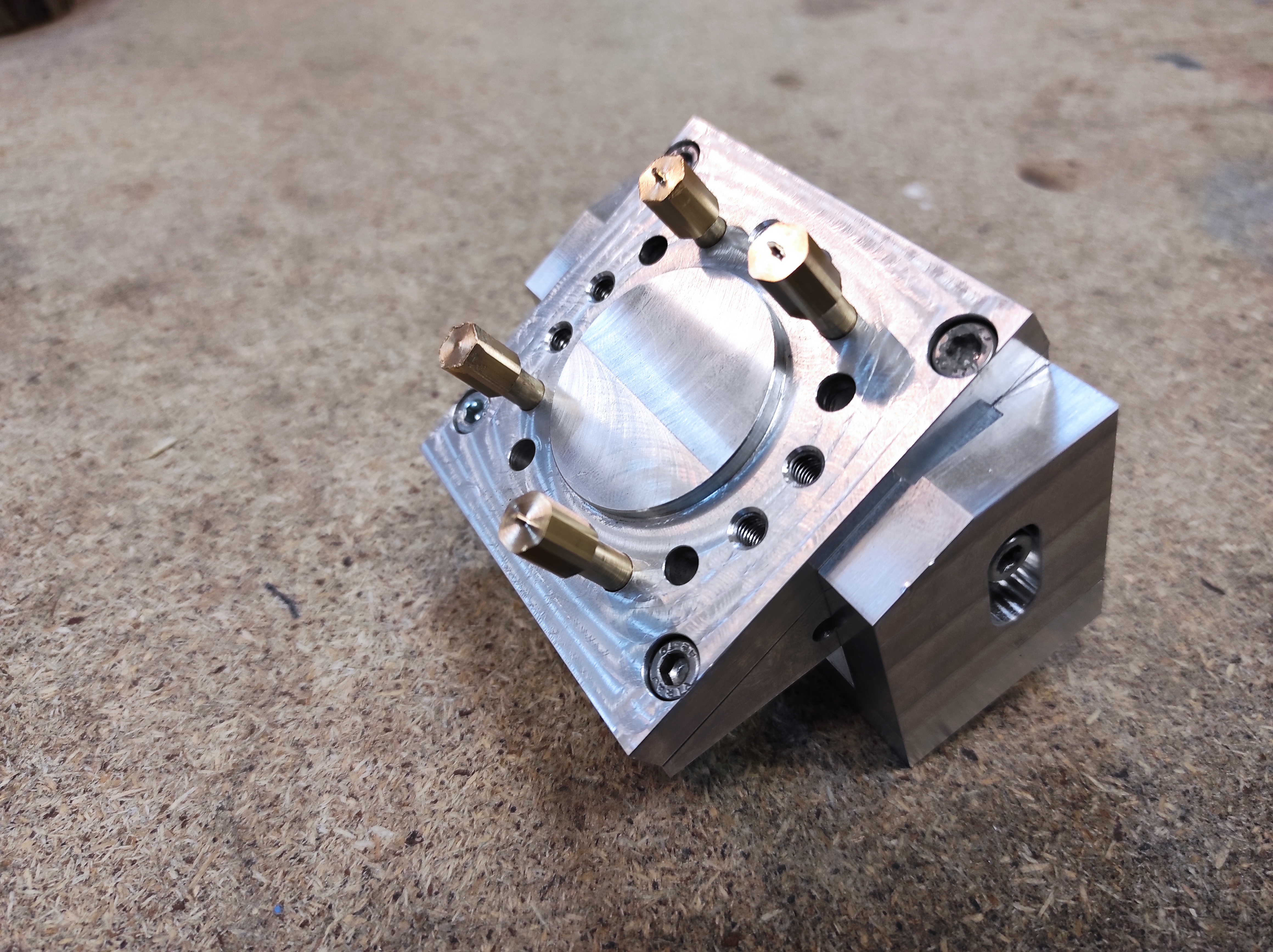

inFamous писал(а): ↑ не понял принцип обработки граней, поясните, если возможно
Сделал оправку:
2022-01-09 21.24.42.jpg (8346 просмотров) <a class='original' href='./download/file.php?id=201077&mode=view' target=_blank>Загрузить оригинал (7.51 МБ)</a>
Которая выставляет гарнь муфты перпендикулярно оси шпинделя.
Дальше дело техники. Фиксируем продольную подачу токарного в нужном положении. Поперечной подачей проходим по грани. Поворачиваем муфту, фиксируем ее штифтами и так все 16 граней.

rage писал(а): ↑06 янв 2022, 23:30 Доработал муфту хирта на токарном. Сделал оправку и шлифанул грани:
Потратил 2 дня на эту операцию. Результатом доволен, люфтов практически нет. В условиях моей мастерской изготовить этот узел точнее не возможно.
Если вдруг у когото есть ресурсы и хочет попробовать свои силы в изготовлении подобной детали оставляю модель в формател Solidworks 2019. Материал Ст45.
муфта хирта.rar
Я что то тоже не понял. Эти грани не мешают (обвел синим)? :thinking:
Или другим инструментом шлифовали, не тем который в патроне?

RNDL писал(а): ↑ Эти грани не мешают (обвел синим)?
Уголки чутка сточились, а так в общем нет.

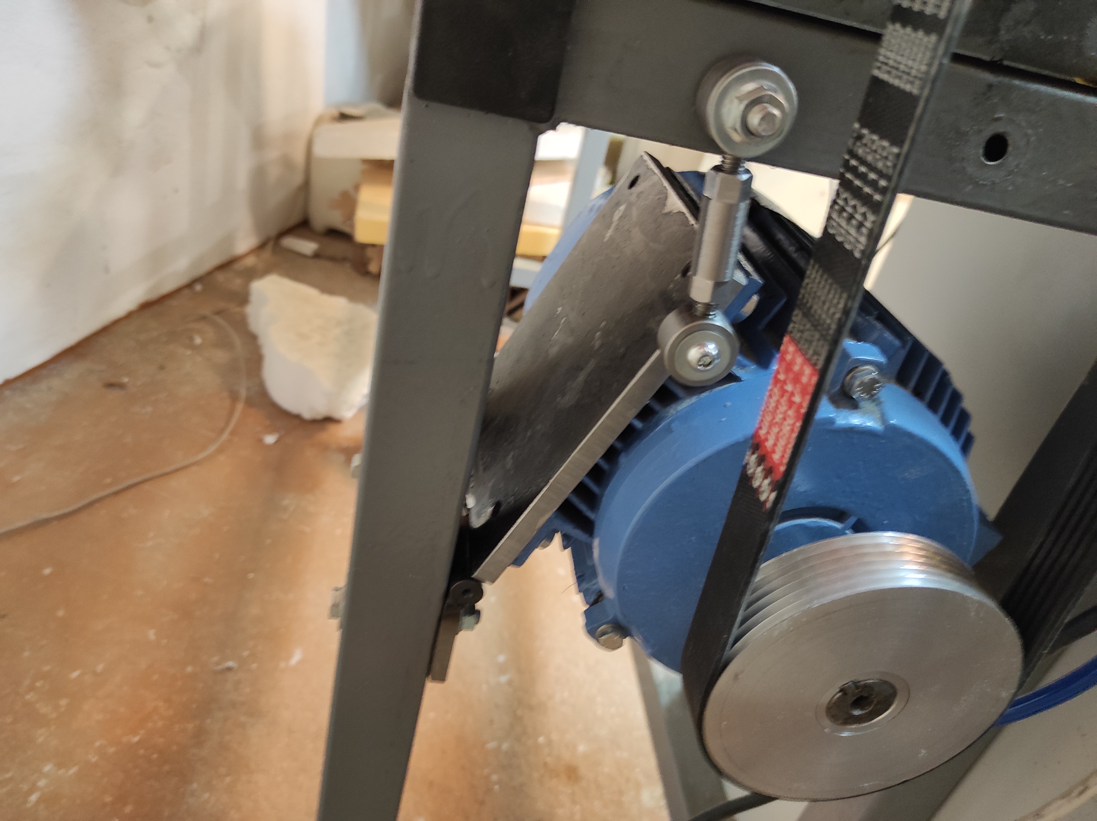

Решил поменять 2 ременя на один поликлиновидный. Выточил новые шкивы.
https://www.youtube.com/watch?v=7Nu1aclkdNw
Один пришлось зафтулить, пролюбил посадку :freak:
2022-01-16 20.41.33.jpg (8193 просмотра) <a class='original' href='./download/file.php?id=201195&mode=view' target=_blank>Загрузить оригинал (5.62 МБ)</a>
rage
Сообщения: 996
Репутация: 621
Откуда: МО
Re: Самодельный токарный ЧПУ с револьверкой
Сообщение rage »
Переделал на поликлиновидный ремень.
Сделал натяжитель ремня:
2022-01-19 21.59.08.jpg (8113 просмотров) <a class='original' href='./download/file.php?id=201298&mode=view' target=_blank>Загрузить оригинал (6.33 МБ)</a>
Вибрация значительно уменьшилась.

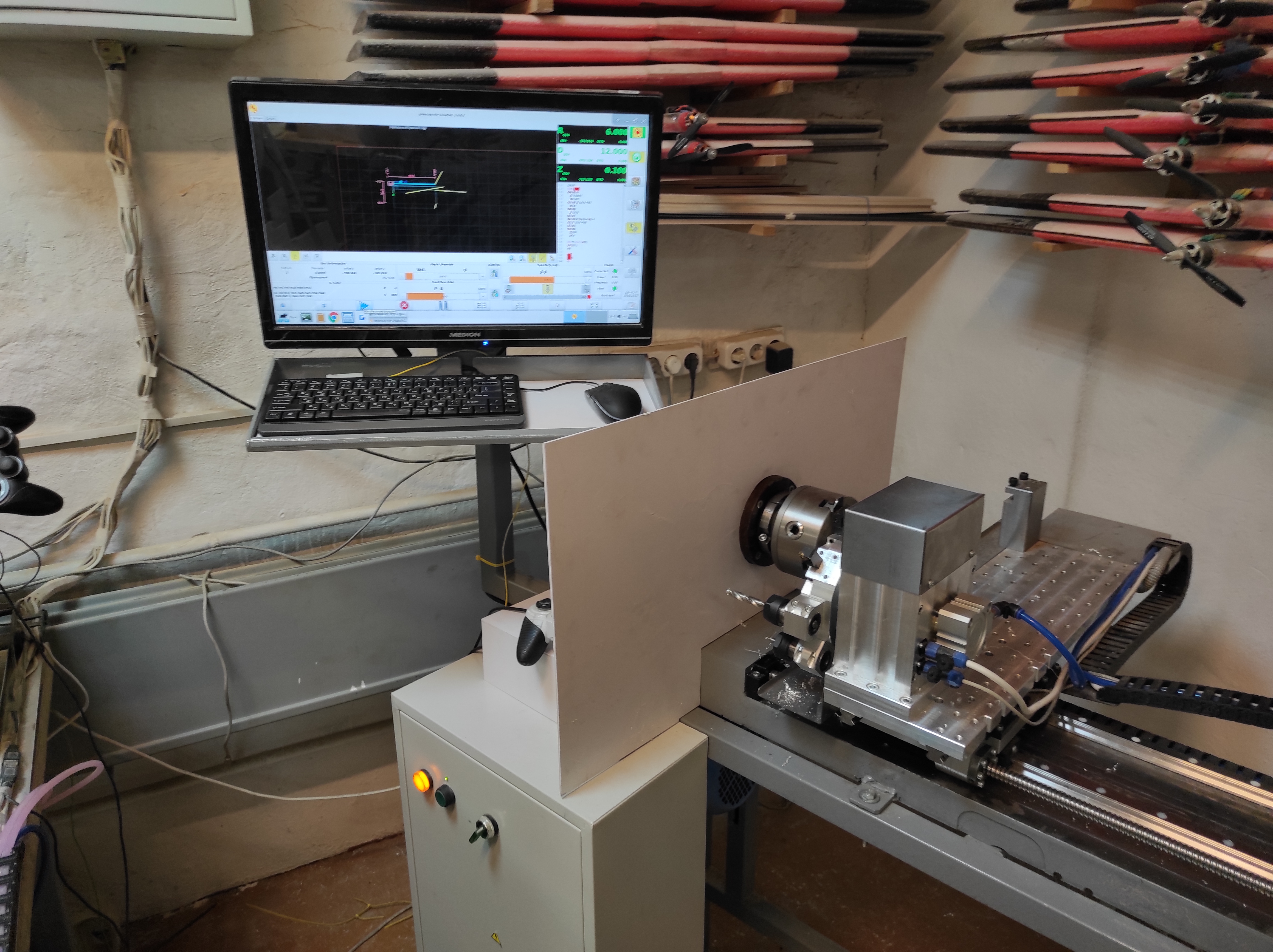

Потихоньку облагораживаю станок. В планах сделать двойные гайки на швп, укоротить продульную падачу и сделать кабинет.
2022-01-23 19.47.40.jpg (8113 просмотров) <a class='original' href='./download/file.php?id=201299&mode=view' target=_blank>Загрузить оригинал (5.37 МБ)</a>
После шлифовки хирта увеличил режимы, тот же ролик теперь точится почти в 2 раза быстрее с более лучшим качеством.

Попробовал точить сталь марки А12
Подача черновая 0.14мм/об 1200 оборотов.
Чистовая 0.04мм/об 1500 оборотов.
Съем 0.2мм на сторону.
Результат меня удивил, думал будет хужее.
https://www.youtube.com/watch?v=-pNYKPVNU2U
Размер по УП 8мм. По факту тоже.
2022-02-08 21.05.39.jpg (7540 просмотров) <a class='original' href='./download/file.php?id=201638&mode=view' target=_blank>Загрузить оригинал (5.06 МБ)</a>
