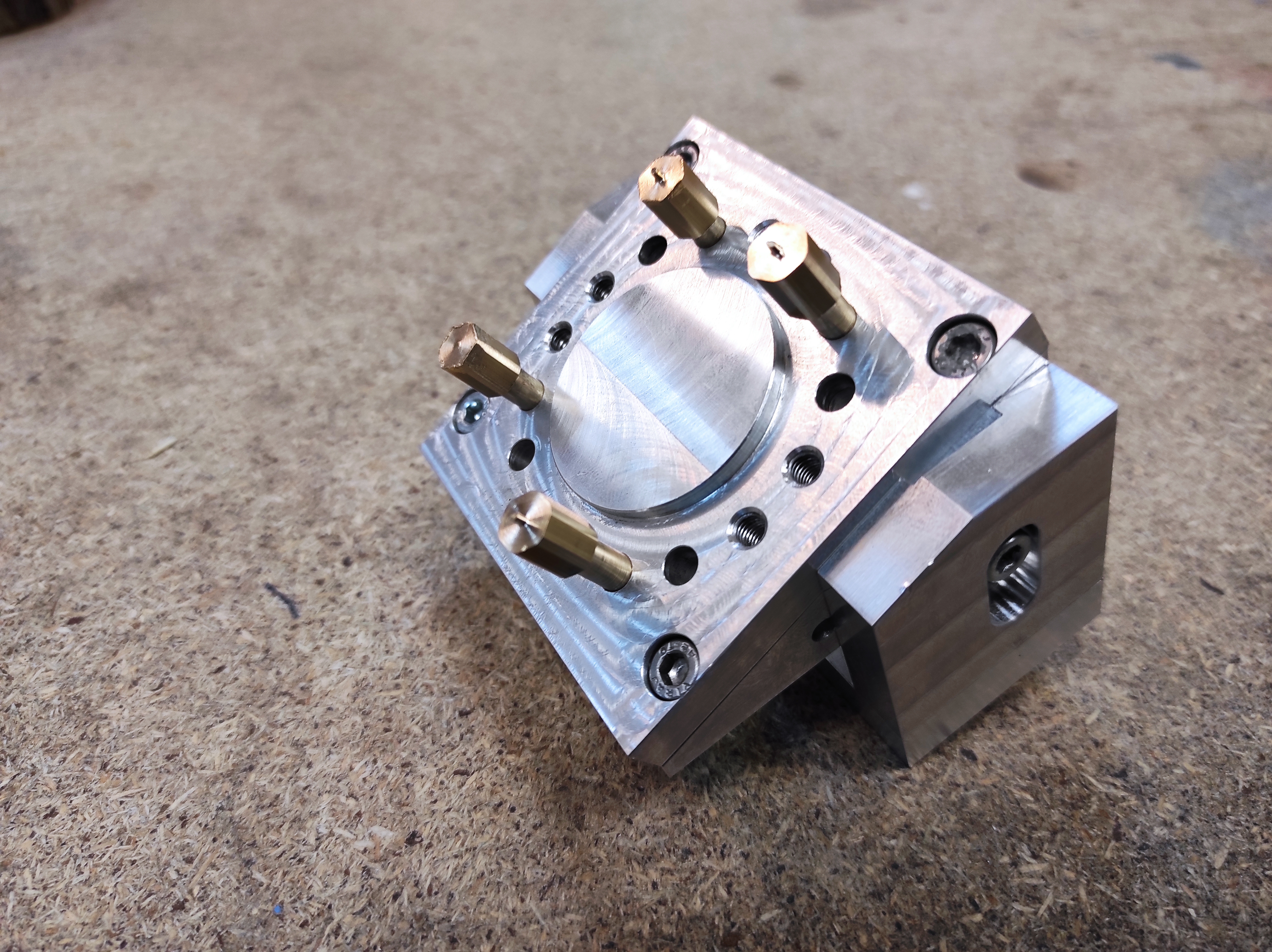

inFamous писал(а): ↑ не понял принцип обработки граней, поясните, если возможно
Сделал оправку:
2022-01-09 21.24.42.jpg (8339 просмотров) <a class='original' href='./download/file.php?id=201077&mode=view' target=_blank>Загрузить оригинал (7.51 МБ)</a>
Которая выставляет гарнь муфты перпендикулярно оси шпинделя.
Дальше дело техники. Фиксируем продольную подачу токарного в нужном положении. Поперечной подачей проходим по грани. Поворачиваем муфту, фиксируем ее штифтами и так все 16 граней.

rage писал(а): ↑06 янв 2022, 23:30 Доработал муфту хирта на токарном. Сделал оправку и шлифанул грани:
Потратил 2 дня на эту операцию. Результатом доволен, люфтов практически нет. В условиях моей мастерской изготовить этот узел точнее не возможно.
Если вдруг у когото есть ресурсы и хочет попробовать свои силы в изготовлении подобной детали оставляю модель в формател Solidworks 2019. Материал Ст45.
муфта хирта.rar
Я что то тоже не понял. Эти грани не мешают (обвел синим)? :thinking:
Или другим инструментом шлифовали, не тем который в патроне?
Снимок.JPG (8275 просмотров) <a class='original' href='./download/file.php?id=201124&mode=view' target=_blank>Загрузить оригинал (84.48 КБ)</a>
rage
Сообщения: 996
Репутация: 621
Откуда: МО
Re: Самодельный токарный ЧПУ с револьверкой
Сообщение rage »
RNDL писал(а): ↑ Эти грани не мешают (обвел синим)?
Уголки чутка сточились, а так в общем нет.
