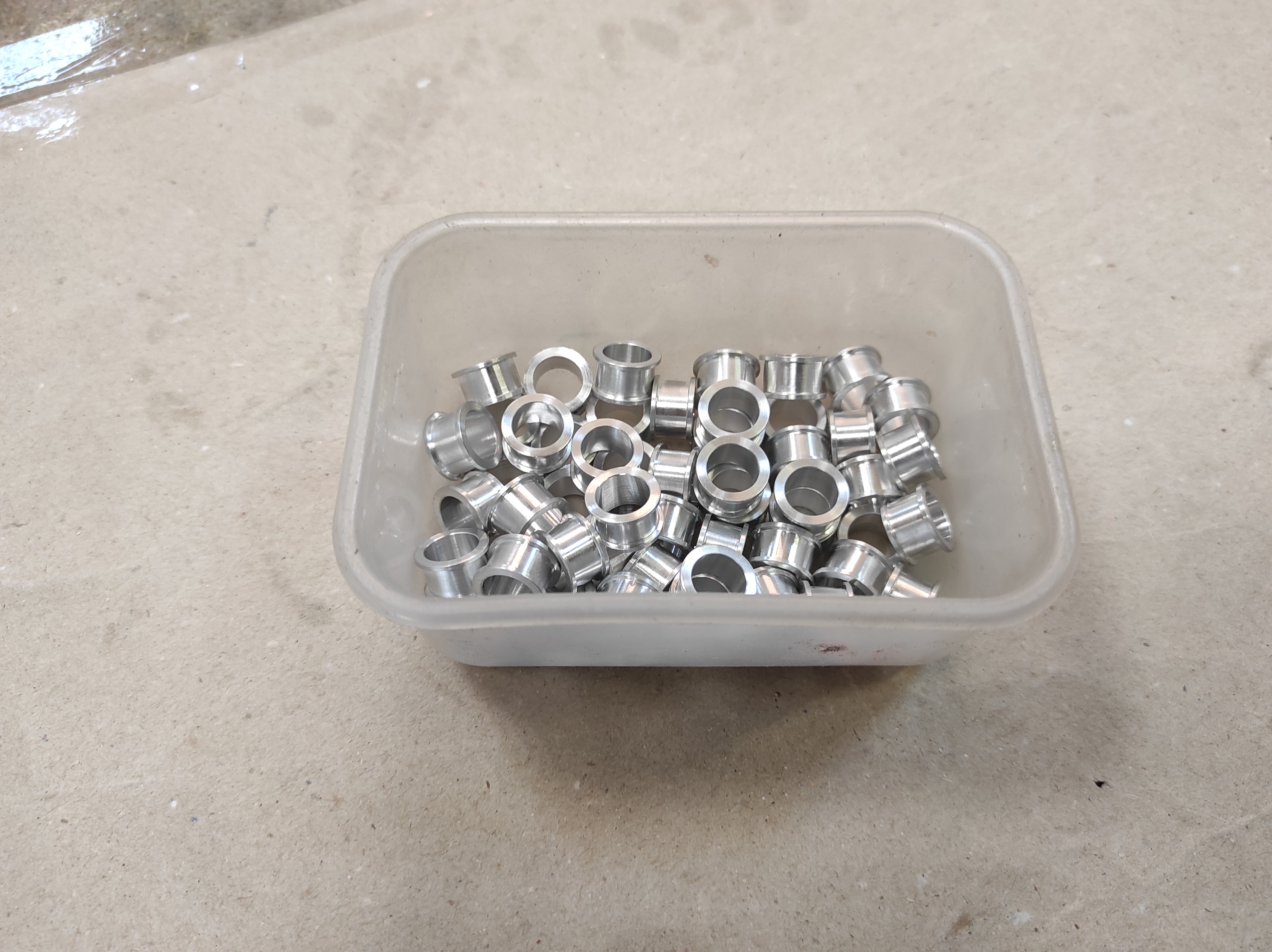

Попробовал точить сталь марки А12
Подача черновая 0.14мм/об 1200 оборотов.
Чистовая 0.04мм/об 1500 оборотов.
Съем 0.2мм на сторону.
Результат меня удивил, думал будет хужее.
https://www.youtube.com/watch?v=-pNYKPVNU2U
Размер по УП 8мм. По факту тоже.
2022-02-08 21.05.39.jpg (7529 просмотров) <a class='original' href='./download/file.php?id=201638&mode=view' target=_blank>Загрузить оригинал (5.06 МБ)</a>
