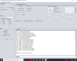

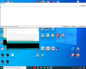

svm писал(а): 12 янв 2021, 16:52 Чудеса. Т.е. Вы отправляете $32=1 GRBL отвечает Ок! и после перезагрузки все восстанавливается ?
Даже на $ не реагирует, хотя прошивал через Ардуино ИДЕ

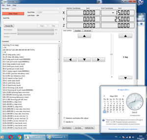

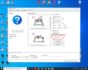

Тут одна из программ и доступ к параметрам.
изображение_2021-01-12_170357.png (1818 просмотров) <a class='original' href='./download/file.php?id=191024&mode=view' target=_blank>Загрузить оригинал (139.13 КБ)</a>

Справился. В настройках программы Engraver Master поставил галочку на параметре "использовать как машину для рисования" и задал высоту опускания карандаша :hehehe:
Мне помогло, может ещё кому пригодится.

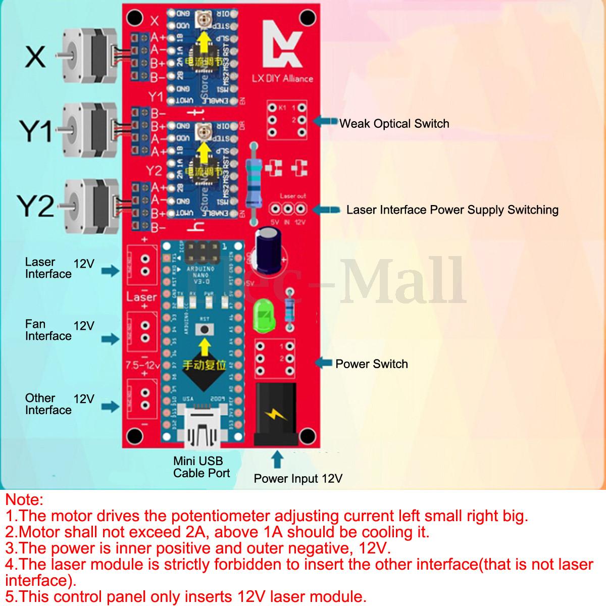

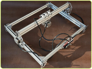

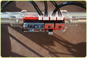

У меня та же проблема с лазерным гравёром, проблему так и не решил.
Пробовал по тестировать лазер как вы описали обходя саму плату напрямую на лазер подавая питание. Естественно делал тесты на минимальной мощи лазера (Пристрелочной мощи) ввиду того чтоб не пожечь руки, да и глаза ещё нужны.
Но точно опознать таким способом есть задержка или нет трудно, по мне так вроде как она есть.
А корень проблемы как мне кажется кроется совсем в другом не в электро ключе который обходили.

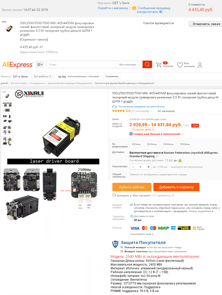

В общем у меня раньше лазер был с другой лазерной, головой на 5500mw как писали Китайцы. И работала это голова хорошо, Но ввиду их Китайской криворукости сборка была сделана на повышайках и лазер естественно быстро сгорел не выдержав напругу.
После был куплен другой лазерный модуль головы (2500 mw лазерный модуль ttl)
И вот он работает пока нормально, вроди не горит. Но при старте пропускает начало, и не выжигает первые участки линии.
Настройки прошивки и Grbl те же самые новый тут только сам лазер. И раз на старом пропусков небыло значит скорей всего проблема в самой микросхеме на лазере.
Правда подключён у меня лазер не через линию TTL, а только через Power потому как через TTL со старыми настройками работать не хочет нормально, или я не правильно подключал. Подключал 12V в Power для запитки лазера, а в порт TTL подавал 5V для включения, благо на плате есть перемычка для этого. Но я не нашёл инструкций на эту лазерную голову и не уверен что Китайцы именно так всё реализовали.
Чтоб работать через TTL, надо ещё понять как инвертировать TTL сигнал программно в Grbl v0.9??? Чтоб при подаче логической единицы (5V) лазер включался, а не выключался как сейчас установлено. Жарит он при логическом нуле на полную катушку в TTL.
Вообще у меня в 12 цифровом порту ардуино при включении лазера появляется 4.56V, а при отключённом лазере там ноль.
Я могу в этот 12 порт подключить TTL провод и таким образом работать в режиме TTL?

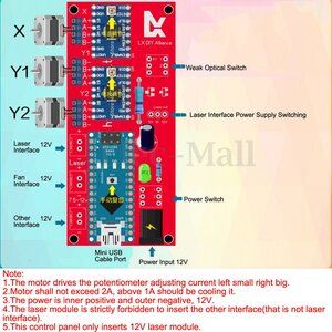

Новая лазерная голова (1719 просмотров) <a class='original' href='./download/file.php?id=193983&mode=view' target=_blank>Загрузить оригинал (282.5 КБ)</a>
Управляющая плата макет (1719 просмотров) <a class='original' href='./download/file.php?id=193984&mode=view' target=_blank>Загрузить оригинал (173.61 КБ)</a>
Управляющая плата на Ардуинке (1719 просмотров) <a class='original' href='./download/file.php?id=193985&mode=view' target=_blank>Загрузить оригинал (114.07 КБ)</a>

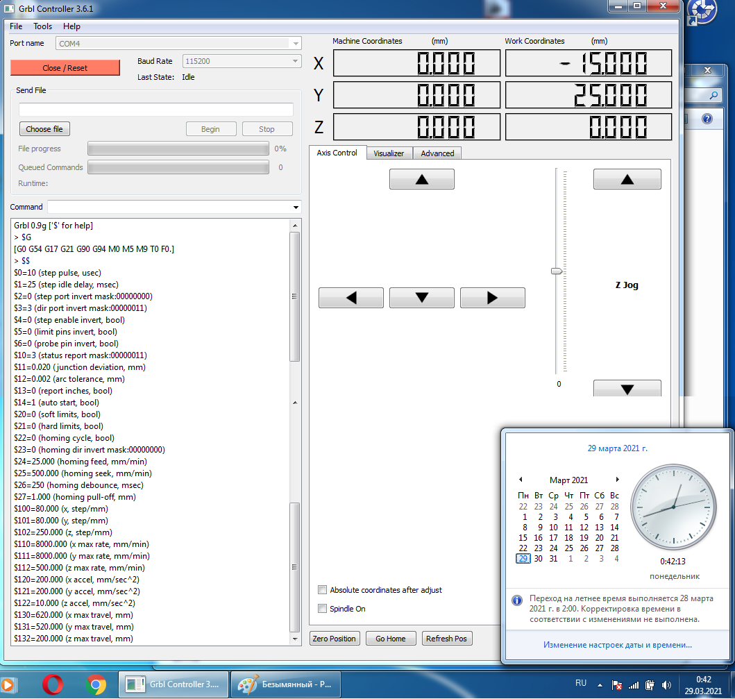

настройки Grbl (1718 просмотров) <a class='original' href='./download/file.php?id=193987&mode=view' target=_blank>Загрузить оригинал (224.58 КБ)</a>
настройки Grbl

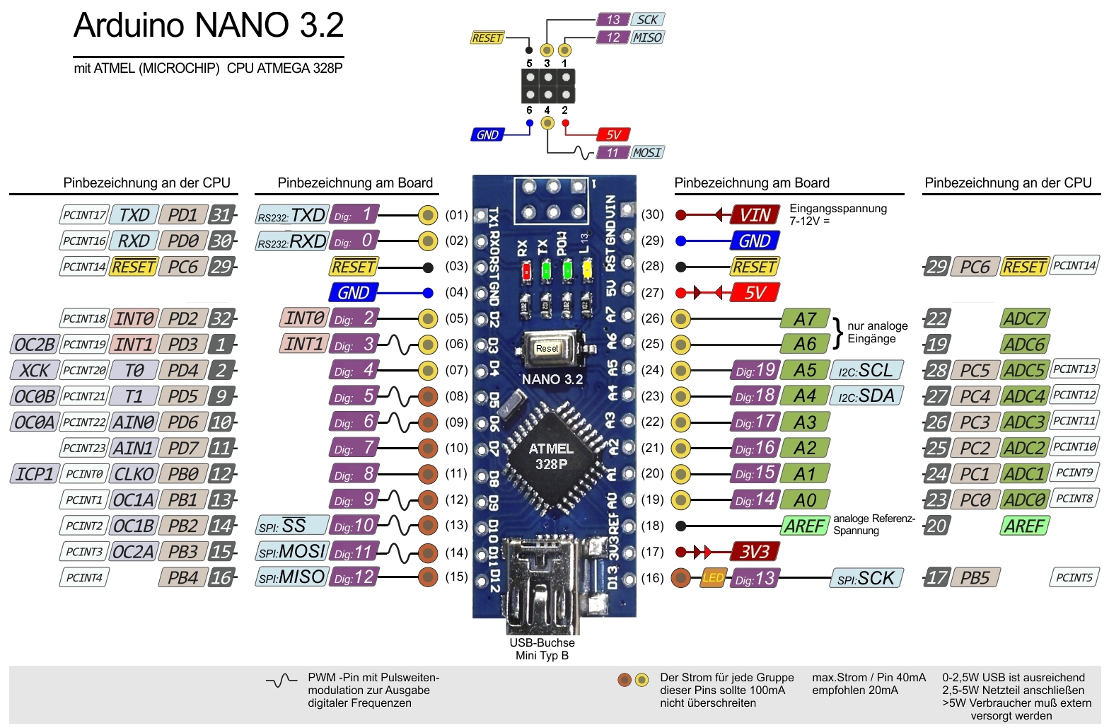

Rom327 писал(а): 29 мар 2021, 15:43 Так ты подключи туда вход ТТЛ лазера и попробуй менять мощность через параметр S. Если мощность не регулируется, значит на 12 порту нет ШИМа...

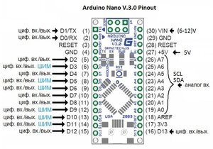

Вообще у ардуино нано 12 порт значится как без ШИМ значит TTL он скорей всего не поддерживает.
Но я всё ровно поэкспериментирую может вдруг магически на 12 порту появится TTL
А так видимо надо схему вашу спаять и подключить к 11 порту там где сейчас лазер. 11 порт в Ардуино точно с ШИМ значит и TTL возможен

WhiteDR писал(а): Вообще у ардуино нано 12 порт значится как без ШИМ значит TTL он скорей всего не поддерживает.
Про ТТЛ почитай тут: https://ru.wikipedia.org/wiki/%D0%A2%D1 ... 0%BA%D0%B0
А по ШИМу вот:
ШИМ.jpg (1645 просмотров) <a class='original' href='./download/file.php?id=194002&mode=view' target=_blank>Загрузить оригинал (131.44 КБ)</a>

Спасибо понял свою ошибку буду теперь знать что ШИМ и TTL крокодилы разного вида.
Хотя что в моём лазере подразумевается под TTL - хрен его знает. Надо замерять.
