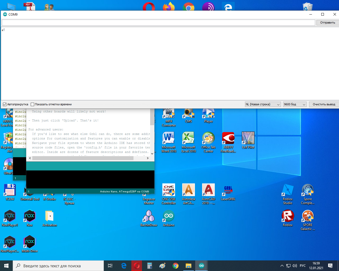

svm писал(а): ↑12 янв 2021, 16:52 Чудеса. Т.е. Вы отправляете $32=1 GRBL отвечает Ок! и после перезагрузки все восстанавливается ?
Даже на $ не реагирует, хотя прошивал через Ардуино ИДЕ
Безымянный5.png (2451 просмотр) <a class='original' href='./download/file.php?id=191022&mode=view' target=_blank>Загрузить оригинал (482.28 КБ)</a>

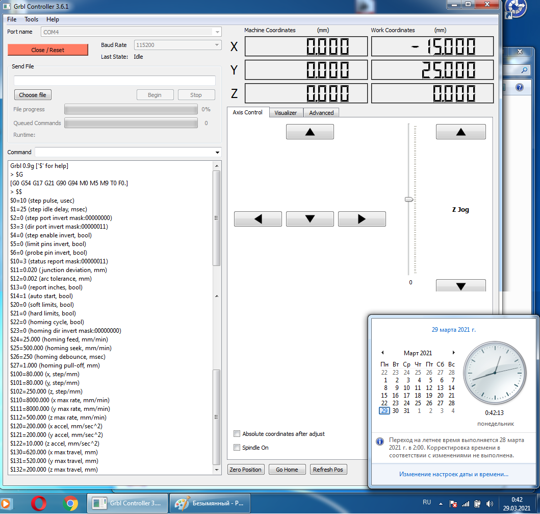

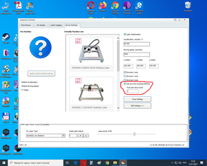

Тут одна из программ и доступ к параметрам.
изображение_2021-01-12_170357.png (2450 просмотров) <a class='original' href='./download/file.php?id=191024&mode=view' target=_blank>Загрузить оригинал (139.13 КБ)</a>
Сергей179
Сообщения: 22
Зарегистрирован: 19 дек 2018, 18:04
Re: Диодный лазер 5500 mV. Пауза при включении лазерной головки.
Сообщение Сергей179 »
Справился. В настройках программы Engraver Master поставил галочку на параметре "использовать как машину для рисования" и задал высоту опускания карандаша :hehehe:
Мне помогло, может ещё кому пригодится.
Безымянный7.png (2449 просмотров) <a class='original' href='./download/file.php?id=191026&mode=view' target=_blank>Загрузить оригинал (465.27 КБ)</a>

Ну это решение тоже сомнительное. Оно имитирует рисовалку, и и вылезут другие косяки. Лазер не карандаш и будет жечь во время опускания карандаша или подтормаживать на это время . Хотя кто знает, что китайцы думали когда сделали этот режим. Все-таки лучше научиться нормально работать с GRBL.

Сергей179 писал(а): ↑ Справился.
Да не справился ты, а спрятал проблему! И не проверил включение лазера должным образом. Судя по твоим словам:
Сергей179 писал(а): ↑ Сначало запускается вентилятор (стоит наверху головки) потом включается лазер.
ты включаешь лазер не через TTL сигнал, а подачей питания на лазер. Отсюда и задержки и вентилятор включается/выключается. Напряжение +12в на лазерном модуле должно присутствовать всегда и вентилятор должен крутиться постоянно. Поэтому проверь еще раз: подай питание на лазерный модуль +12 вольт, а на вход TTL лазерного модуля подавай 0/+5 вольт. При этом не надо использовать компьютер и программу. Если лазер будет включаться от "ручного" сигнала без задержек, можно попробовать подать постоянное напряжение +12в, но не с разъема платы "Laser", а с разъема питания. Так получится обойти силовой ключ, который вкл/выкл питание на лазерный модуль. И попробовать попрожигать уже из программы.

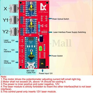

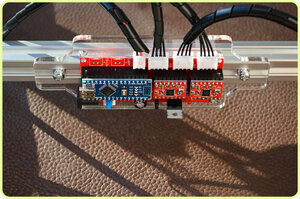

Новая лазерная голова (2351 просмотр) <a class='original' href='./download/file.php?id=193983&mode=view' target=_blank>Загрузить оригинал (282.5 КБ)</a>
Управляющая плата макет (2351 просмотр) <a class='original' href='./download/file.php?id=193984&mode=view' target=_blank>Загрузить оригинал (173.61 КБ)</a>
Управляющая плата на Ардуинке (2351 просмотр) <a class='original' href='./download/file.php?id=193985&mode=view' target=_blank>Загрузить оригинал (114.07 КБ)</a>
Лазерный гравёр (2351 просмотр) <a class='original' href='./download/file.php?id=193986&mode=view' target=_blank>Загрузить оригинал (105.46 КБ)</a>
Лазерный гравёр
настройки Grbl (2350 просмотров) <a class='original' href='./download/file.php?id=193987&mode=view' target=_blank>Загрузить оригинал (224.58 КБ)</a>
настройки Grbl

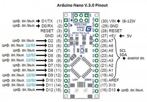

Вообще у ардуино нано 12 порт значится как без ШИМ значит TTL он скорей всего не поддерживает.
Но я всё ровно поэкспериментирую может вдруг магически на 12 порту появится TTL
А так видимо надо схему вашу спаять и подключить к 11 порту там где сейчас лазер. 11 порт в Ардуино точно с ШИМ значит и TTL возможен
arduino-nano-pins.jpg (2280 просмотров) <a class='original' href='./download/file.php?id=194001&mode=view' target=_blank>Загрузить оригинал (699.34 КБ)</a>
Последний раз редактировалось WhiteDR 29 мар 2021, 16:13, всего редактировалось 1 раз.
