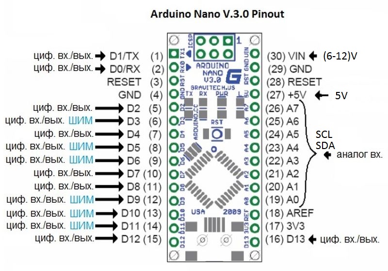

Rom327 писал(а): ↑29 мар 2021, 15:43 Так ты подключи туда вход ТТЛ лазера и попробуй менять мощность через параметр S. Если мощность не регулируется, значит на 12 порту нет ШИМа...
Вообще у ардуино нано 12 порт значится как без ШИМ значит TTL он скорей всего не поддерживает.
Но я всё ровно поэкспериментирую может вдруг магически на 12 порту появится TTL
А так видимо надо схему вашу спаять и подключить к 11 порту там где сейчас лазер. 11 порт в Ардуино точно с ШИМ значит и TTL возможен

WhiteDR писал(а): ↑ Вообще у ардуино нано 12 порт значится как без ШИМ значит TTL он скорей всего не поддерживает.
Про ТТЛ почитай тут: https://ru.wikipedia.org/wiki/%D0%A2%D1 ... 0%BA%D0%B0
А по ШИМу вот:
ШИМ.jpg (2281 просмотр) <a class='original' href='./download/file.php?id=194002&mode=view' target=_blank>Загрузить оригинал (131.44 КБ)</a>

Спасибо понял свою ошибку буду теперь знать что ШИМ и TTL крокодилы разного вида.
Хотя что в моём лазере подразумевается под TTL - хрен его знает. Надо замерять.
