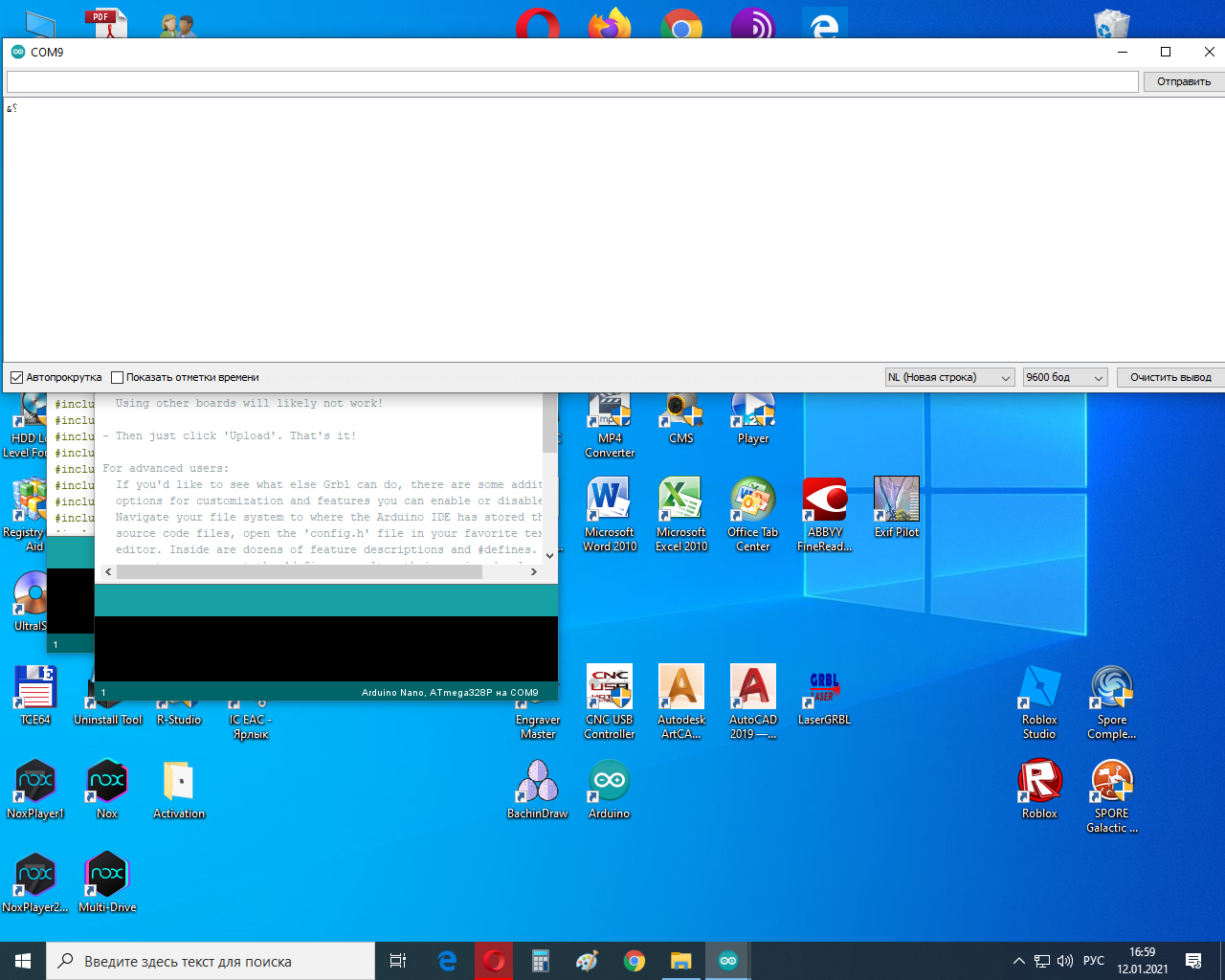

Через Ардуино IDE вообще ничего не отвечает и не показывает.
Меняются параметры через программы управления гравером.

svm писал(а): ↑12 янв 2021, 16:52 Чудеса. Т.е. Вы отправляете $32=1 GRBL отвечает Ок! и после перезагрузки все восстанавливается ?
Даже на $ не реагирует, хотя прошивал через Ардуино ИДЕ
Безымянный5.png (2453 просмотра) <a class='original' href='./download/file.php?id=191022&sid=5fd5d1bdf3293b83a0867051d24746e8&mode=view' target=_blank>Загрузить оригинал (482.28 КБ)</a>

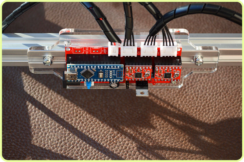

У меня та же проблема с лазерным гравёром, проблему так и не решил.
Пробовал по тестировать лазер как вы описали обходя саму плату напрямую на лазер подавая питание. Естественно делал тесты на минимальной мощи лазера (Пристрелочной мощи) ввиду того чтоб не пожечь руки, да и глаза ещё нужны.
Но точно опознать таким способом есть задержка или нет трудно, по мне так вроде как она есть.
А корень проблемы как мне кажется кроется совсем в другом не в электро ключе который обходили.
В общем у меня раньше лазер был с другой лазерной, головой на 5500mw как писали Китайцы. И работала это голова хорошо, Но ввиду их Китайской криворукости сборка была сделана на повышайках и лазер естественно быстро сгорел не выдержав напругу.
После был куплен другой лазерный модуль головы (2500 mw лазерный модуль ttl)
И вот он работает пока нормально, вроди не горит. Но при старте пропускает начало, и не выжигает первые участки линии.
Настройки прошивки и Grbl те же самые новый тут только сам лазер. И раз на старом пропусков небыло значит скорей всего проблема в самой микросхеме на лазере.
Правда подключён у меня лазер не через линию TTL, а только через Power потому как через TTL со старыми настройками работать не хочет нормально, или я не правильно подключал. Подключал 12V в Power для запитки лазера, а в порт TTL подавал 5V для включения, благо на плате есть перемычка для этого. Но я не нашёл инструкций на эту лазерную голову и не уверен что Китайцы именно так всё реализовали.
Чтоб работать через TTL, надо ещё понять как инвертировать TTL сигнал программно в Grbl v0.9??? Чтоб при подаче логической единицы (5V) лазер включался, а не выключался как сейчас установлено. Жарит он при логическом нуле на полную катушку в TTL.
Вообще у меня в 12 цифровом порту ардуино при включении лазера появляется 4.56V, а при отключённом лазере там ноль.
Я могу в этот 12 порт подключить TTL провод и таким образом работать в режиме TTL?

Управляющая плата макет (2353 просмотра) <a class='original' href='./download/file.php?id=193984&sid=5fd5d1bdf3293b83a0867051d24746e8&mode=view' target=_blank>Загрузить оригинал (173.61 КБ)</a>
Управляющая плата на Ардуинке (2353 просмотра) <a class='original' href='./download/file.php?id=193985&sid=5fd5d1bdf3293b83a0867051d24746e8&mode=view' target=_blank>Загрузить оригинал (114.07 КБ)</a>

WhiteDR писал(а): ↑ Суть вопроса только в том как инвертировать TTL сигнал чтоб при нуле был выключен лазер.
Собери инвертор на транзисторе...
Или на 74HC1G14GV,125, есть в Чипе...

Только обязательно нужно последовательно с базой включить резистор 1-10к, а то можно распрощаться с портом ардуины, а заодно и с транзистором.
