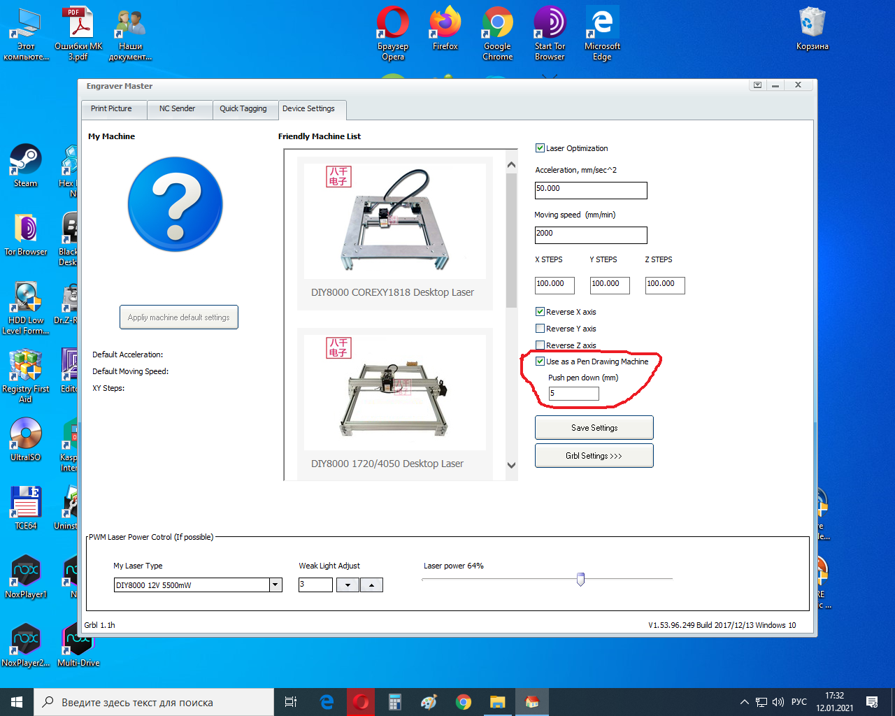

Тут одна из программ и доступ к параметрам.
изображение_2021-01-12_170357.png (2463 просмотра) <a class='original' href='./download/file.php?id=191024&mode=view' target=_blank>Загрузить оригинал (139.13 КБ)</a>

Справился. В настройках программы Engraver Master поставил галочку на параметре "использовать как машину для рисования" и задал высоту опускания карандаша :hehehe:
Мне помогло, может ещё кому пригодится.
Безымянный7.png (2462 просмотра) <a class='original' href='./download/file.php?id=191026&mode=view' target=_blank>Загрузить оригинал (465.27 КБ)</a>

Ну это решение тоже сомнительное. Оно имитирует рисовалку, и и вылезут другие косяки. Лазер не карандаш и будет жечь во время опускания карандаша или подтормаживать на это время . Хотя кто знает, что китайцы думали когда сделали этот режим. Все-таки лучше научиться нормально работать с GRBL.

Сергей179 писал(а): ↑ Справился.
Да не справился ты, а спрятал проблему! И не проверил включение лазера должным образом. Судя по твоим словам:
Сергей179 писал(а): ↑ Сначало запускается вентилятор (стоит наверху головки) потом включается лазер.
ты включаешь лазер не через TTL сигнал, а подачей питания на лазер. Отсюда и задержки и вентилятор включается/выключается. Напряжение +12в на лазерном модуле должно присутствовать всегда и вентилятор должен крутиться постоянно. Поэтому проверь еще раз: подай питание на лазерный модуль +12 вольт, а на вход TTL лазерного модуля подавай 0/+5 вольт. При этом не надо использовать компьютер и программу. Если лазер будет включаться от "ручного" сигнала без задержек, можно попробовать подать постоянное напряжение +12в, но не с разъема платы "Laser", а с разъема питания. Так получится обойти силовой ключ, который вкл/выкл питание на лазерный модуль. И попробовать попрожигать уже из программы.
