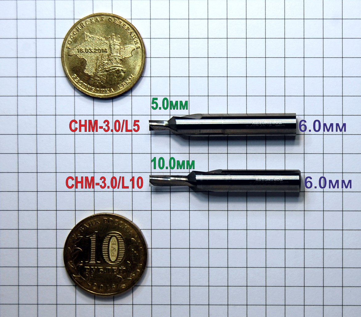

Вот такая есть модель CHM-3.0/L10 для резки со снятием фаски. Как раз полный угол 90 градусов, по 45 на сторону.

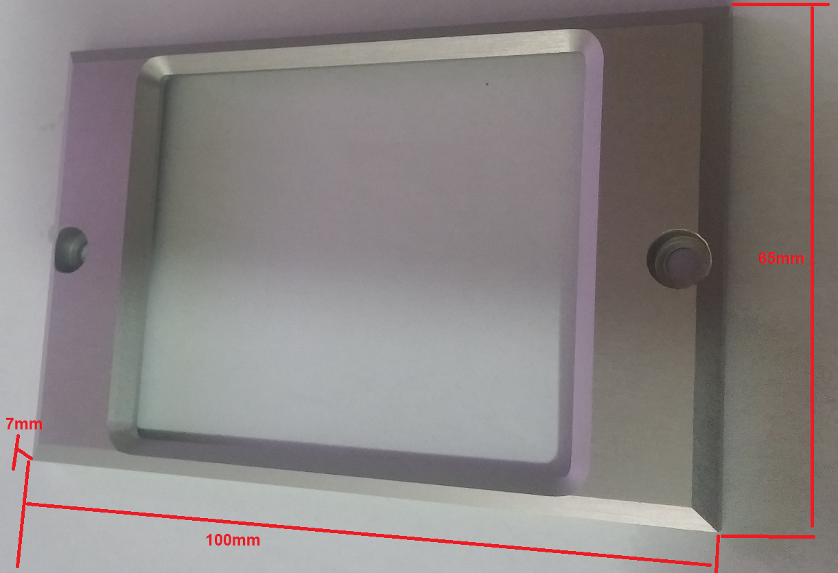

Уже что-то, но мне бы побольше чтобы прямо так снять ..Такую вот рамочку выточить как например?

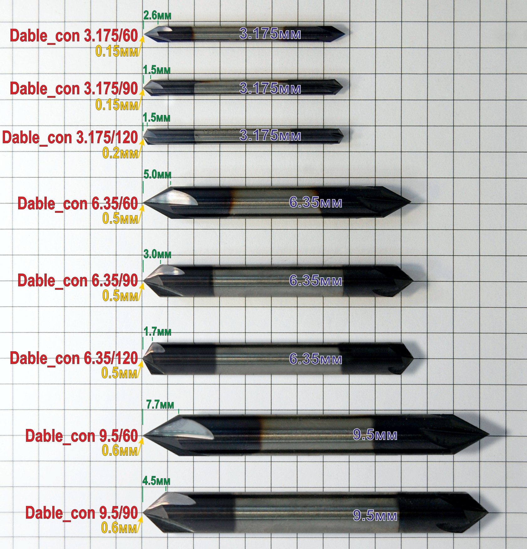

Такими еще можно попробовать поработать. Предпоследняя внизу как раз по высоте подойдет, но только 30градусов на сторону.

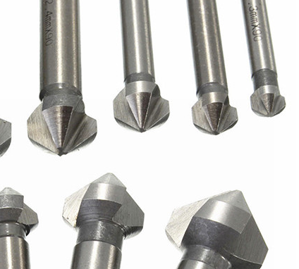

Для фасок что типа такого надо https://ru.aliexpress.com/item/1pc-1-4- ... 408f&tpp=1
Осталось найти с подходящим хвостовиком. Но с таким шпинделем чую вибрации ацкие будут)

Rion писал(а):Для фасок что типа такого надо https://ru.aliexpress.com/item/1pc-1-4- ... 408f&tpp=1
Я вот из этой серии брал, для алюмокомпозита. Думаю по дюральке норм. пойдут, если не гнать

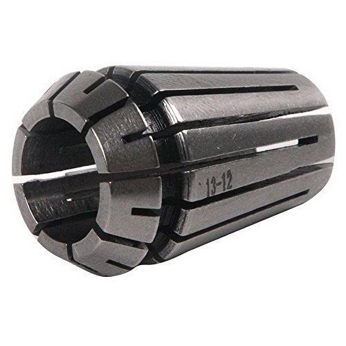

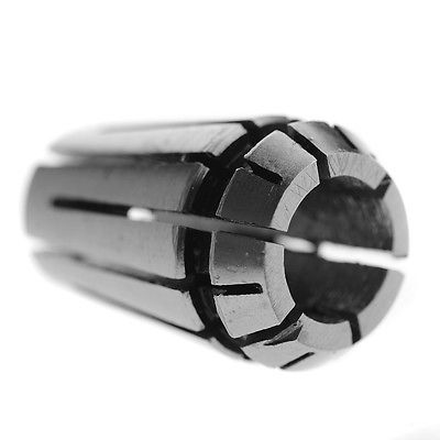

Посоветуйте проверенное место у кого заказать цангу для ER11 (нужна на 6.0мм). Разброс цен от 70р до 300р, отзывы на али 95% неинформативны. Я так понимаю основные параметры - это материал и качество изготовления, ну и как следствие биения.
Встречаются еще непонятные параметры типа: VEC05 P, P0.05, VED01 P, VEC05 P34 и т.п.
На сколько я понял, это шаг резьбы, но какое это имеет отношение к цанге? Или это какие-то стандарты качества?
И количество прорезей, есть на 6 и 8, какие предпочтительнее? Или пофиг?

Немного поискал по параметрам P0.05 (average 0.0002”) это биения - Total Indicated Runout (T.I.R.)
VEC** VED** это артикулы

SerЫй писал(а):P0.05 (average 0.0002”) это биения - Total Indicated Runout (T.I.R.)
Так то оно конечно так, именно это и пишет Китаец, но по опыту даже американцы или немцы не всегда (конечно редко) могут давать качество 0.0002" (5 микрон) биений, а тут Китайцы за 57 рублей смогли? Минимум в лучшем случае 0.0006"(15 микрон), а то и больше. Имхо, моё мнение.
