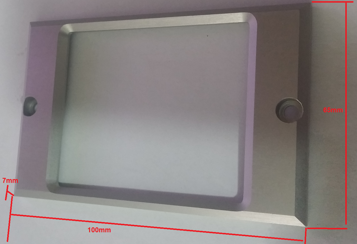

Уже что-то, но мне бы побольше чтобы прямо так снять ..Такую вот рамочку выточить как например?

Drilmaster
Сообщения: 33
Зарегистрирован: 30 сен 2016, 14:54
Репутация: 4
Re: Набор пробников фрез для пробника ЧПУ типа 1610, 2418, 3
Сообщение Drilmaster »
Такими еще можно попробовать поработать. Предпоследняя внизу как раз по высоте подойдет, но только 30градусов на сторону.

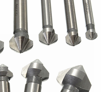

Сообщение maagalex »
Это же по дереву..Что то мне подсказывает что китйцы выпускают только массовые типоразмеры, а шаг в сторону это уже кастомизация и нужно заказывать за сотню баксов фрезу на каком то заводе..
На слово chamfer много чего али находит, это можно в станок зарядить или его начнет бить?

Я такими по Д16Т снимал фаску. Нормально режут.
Screenshot - 02.02.2018 , 11_24_04.png (9116 просмотров) <a class='original' href='./download/file.php?id=131253&mode=view' target=_blank>Загрузить оригинал (199.67 КБ)</a>

Rion писал(а):Для фасок что типа такого надо https://ru.aliexpress.com/item/1pc-1-4- ... 408f&tpp=1
Я вот из этой серии брал, для алюмокомпозита. Думаю по дюральке норм. пойдут, если не гнать

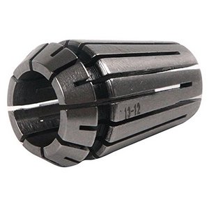

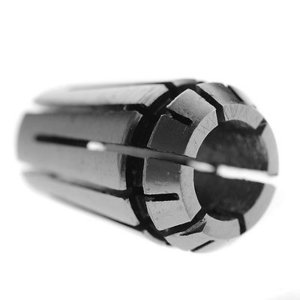

Посоветуйте проверенное место у кого заказать цангу для ER11 (нужна на 6.0мм). Разброс цен от 70р до 300р, отзывы на али 95% неинформативны. Я так понимаю основные параметры - это материал и качество изготовления, ну и как следствие биения.
Встречаются еще непонятные параметры типа: VEC05 P, P0.05, VED01 P, VEC05 P34 и т.п.
На сколько я понял, это шаг резьбы, но какое это имеет отношение к цанге? Или это какие-то стандарты качества?
И количество прорезей, есть на 6 и 8, какие предпочтительнее? Или пофиг?

Немного поискал по параметрам P0.05 (average 0.0002”) это биения - Total Indicated Runout (T.I.R.)
VEC** VED** это артикулы

SerЫй писал(а):P0.05 (average 0.0002”) это биения - Total Indicated Runout (T.I.R.)
Так то оно конечно так, именно это и пишет Китаец, но по опыту даже американцы или немцы не всегда (конечно редко) могут давать качество 0.0002" (5 микрон) биений, а тут Китайцы за 57 рублей смогли? Минимум в лучшем случае 0.0006"(15 микрон), а то и больше. Имхо, моё мнение.

Если совсем сильные биения будут, то можно и предъявить.
Но по сути, если у многих 2418 в центре оси Х на глаз невооруженным взглядом даёт "муар" фрезы в 1мм...
