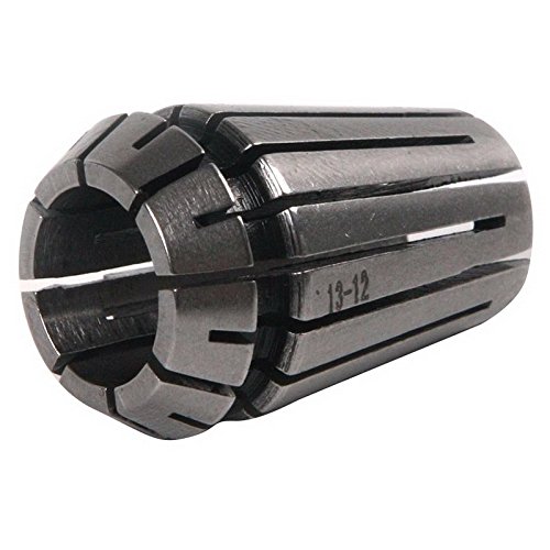

Посоветуйте проверенное место у кого заказать цангу для ER11 (нужна на 6.0мм). Разброс цен от 70р до 300р, отзывы на али 95% неинформативны. Я так понимаю основные параметры - это материал и качество изготовления, ну и как следствие биения.
Встречаются еще непонятные параметры типа: VEC05 P, P0.05, VED01 P, VEC05 P34 и т.п.
На сколько я понял, это шаг резьбы, но какое это имеет отношение к цанге? Или это какие-то стандарты качества?
И количество прорезей, есть на 6 и 8, какие предпочтительнее? Или пофиг?

Немного поискал по параметрам P0.05 (average 0.0002”) это биения - Total Indicated Runout (T.I.R.)
VEC** VED** это артикулы

SerЫй писал(а):P0.05 (average 0.0002”) это биения - Total Indicated Runout (T.I.R.)
Так то оно конечно так, именно это и пишет Китаец, но по опыту даже американцы или немцы не всегда (конечно редко) могут давать качество 0.0002" (5 микрон) биений, а тут Китайцы за 57 рублей смогли? Минимум в лучшем случае 0.0006"(15 микрон), а то и больше. Имхо, моё мнение.

Budu200 писал(а): ↑ Минимум фрез и какую цангу под ер11?
Цангу 3.175мм ER11 (брать цангу и гайку хорошую без сильных биений - 0.003-0.008мм). Для плат удобней купить готовые наборы по 5/10шт. - гравера-пирамидки, набор кукуруз с разными диаметрами от и до, сверла набор от 0.6-3.175, все инструменты с хвостовиком 3.175мм. Для пластиков еще однозубых фрез 2мм и 3.175.
