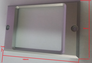

Уже что-то, но мне бы побольше чтобы прямо так снять ..Такую вот рамочку выточить как например?

Такими еще можно попробовать поработать. Предпоследняя внизу как раз по высоте подойдет, но только 30градусов на сторону.

Давайте про люминь в другой теме. 2418 и металлы несовместимы
