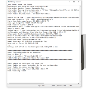

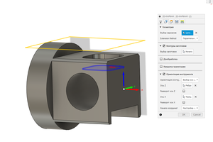

добрался до 4 оси
задал направление Зет на другой стороне , на визуализации все гуд
Г код не выводит, надо настраивать конфиг :)
на всякий случай скрины

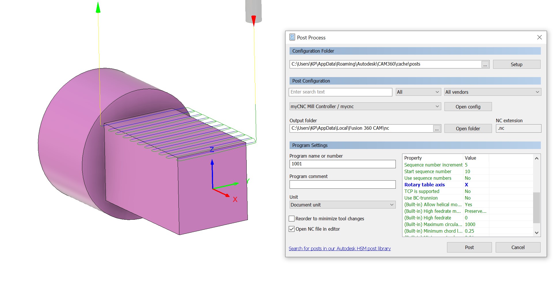

Направление поворотки надо указать в ПП)
справа вот настройка
Снимок экрана 2021-01-21 000714.jpg (2554 просмотра) <a class='original' href='./download/file.php?id=191322&mode=view' target=_blank>Загрузить оригинал (234.81 КБ)</a>
Re: Fusion 360
Спасибо, сегодня попробую
Re: Fusion 360
поворотка ожила :good:

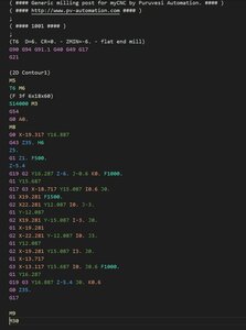

еще пара вопросов
можно ли настроить пост так , что бы при создании паттернов в коде не выводило г91г28з0 в каждом повороте , а выводило только в конце УП
как отменить паттерн так , что бы в дереве поменялось название с паттерна на первоначальное название?

nik1 писал(а): ↑ а выводило только в конце УП

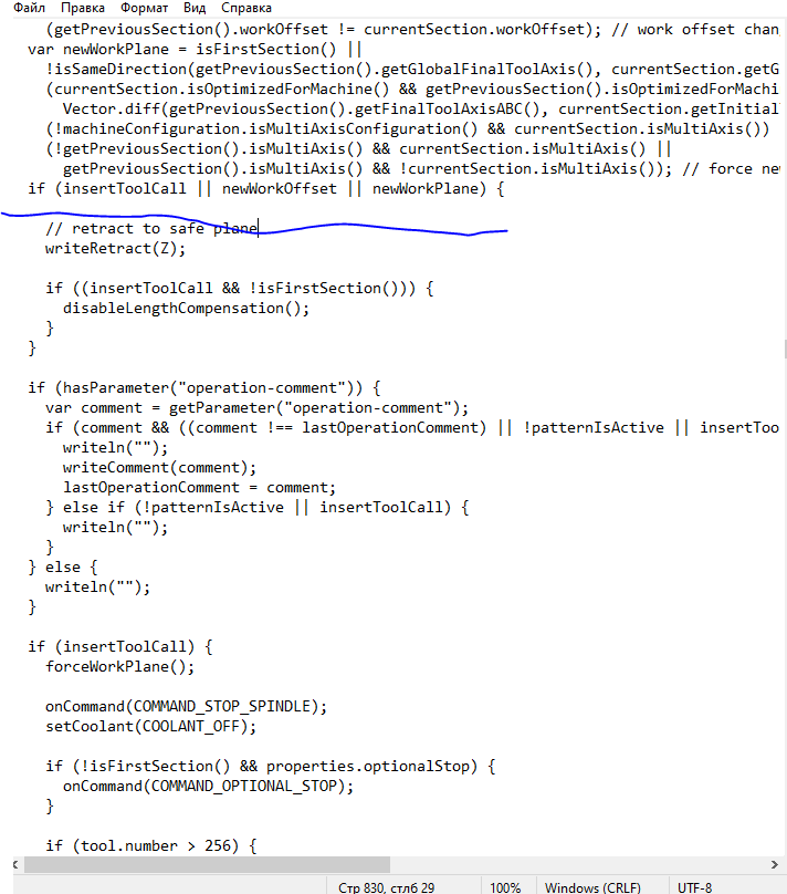

Он и выводит в конце каждой операции (инструмента) Вроде отдельно в середине никак не указано в посте....А можешь посмотреть свой код через Visual studio code с добавлением просмотровщика постпроцессоров Фьюжн, и оно тебе покажет, где формируется эта строчка...
Вроде тут
 // retract to safe plane
    writeRetract(Z);
    writeRetract(X, Y);
И если инструмент не меняется, то не пишет.

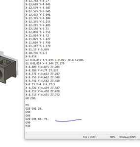

Re: Fusion 360
вывод Г28 з0 делает после любой операции, дело не в паттернах :)

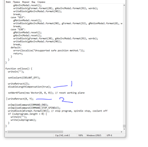

и еще , почему выдает в конце г28 х и у 0 ? в посте вроде их нет

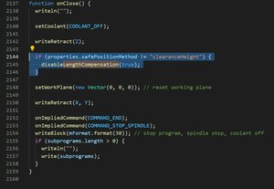

Re: Fusion 360
Сообщение Kupfershcmidt »
В постпроцессоре есть разные места, ответственные за вывод похожих команд...надо смотреть конкретно. И последние строки берутся из раздела
function onClose() {
  writeln("");
Там есть как раз все оси. Строка 1886 у меня. (а какой пост то?)

начни сначала отсюда...

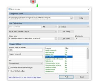

Снимок экрана 2021-01-22 001155.jpg (2426 просмотров) <a class='original' href='./download/file.php?id=191362&mode=view' target=_blank>Загрузить оригинал (147.83 КБ)</a>
большинство g28 В коде - это вызов ретракта. Тут, в настройках пп переключается сам метод ретракта - например с подъема в г28, на подъем, до высоты клиренса указанного в сетапе, либо в какие-то конкретные величины по G53.
Эта функция и её вызовы - почти стандартная в болльшинстве ПП.
То есть не надо править там её вызовы на каждом углу) надо подкорректировать саму функцию writeRetract()

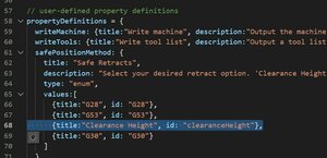

в самом начале, в пользовательских настройках, у тебя закомментировано clarancehigth. раскоменть его, и попробуй потом его выбрать в настройках. может тебе этого хватит...
1 вот это раскоментить, в настройках выше появится 4ая строчка. (чес сказать не оч понятно, зачем они её заблокировали)
Снимок экрана 2021-01-22 004416.jpg (2414 просмотров) <a class='original' href='./download/file.php?id=191369&mode=view' target=_blank>Загрузить оригинал (78.26 КБ)</a>
2 вот здесь, в конце, добавить такую проверку (типо нельзя отключать компенсацию, если ретракт только до клиренса. отключаться будет только если в до г28 поднимется)
Снимок экрана 2021-01-22 004444.jpg (2414 просмотров) <a class='original' href='./download/file.php?id=191370&mode=view' target=_blank>Загрузить оригинал (93.52 КБ)</a>
Как ты можешь заметить, в writeRetract() есть запрет на использование клиренсхайт, если операция будет многосевая... ну оно как бы логично, хотя у тебя всего лишь поворотка, можно там эту проверку тоже порезать, по идее

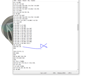

в итоге должен вылезти такого формата код)
Снимок экрана 2021-01-22 003922.jpg (2405 просмотров) <a class='original' href='./download/file.php?id=191372&mode=view' target=_blank>Загрузить оригинал (106.33 КБ)</a>

Ещё раз глянул... при выбраном g28, появляться между операциями оно будет только если происходит смена инструмента(поднять нужно для отмены корректора) или смена WCS, на поворотке например)
То есть тебе надо в этих функциях смотреть тогда... короче ты на правильном пути был)
Да, ставь VScode и Fusion 360 Post Editor, там налаживать пост сразу проще будет наглядно
