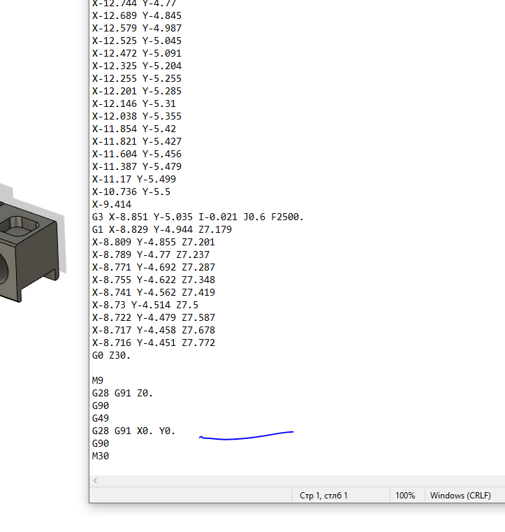

и еще , почему выдает в конце г28 х и у 0 ? в посте вроде их нет

В постпроцессоре есть разные места, ответственные за вывод похожих команд...надо смотреть конкретно. И последние строки берутся из раздела
function onClose() {
  writeln("");
Там есть как раз все оси. Строка 1886 у меня. (а какой пост то?)

пост myCnc
отключение функции делается крыжиом" ? и откуда править пост ?
я пока плаваю в этих вопросах :)
1 подчеркивание так понимаю уберет г28 после компенсации на длину , а второе по х и у , так?
а где строчка которая убирает вывод г28 в середине УП ?
Снимок.PNG (2180 просмотров) <a class='original' href='./download/file.php?id=191361&mode=view' target=_blank>Загрузить оригинал (45.93 КБ)</a>

Я предлагаю всегда таки самому глянуть через VSC, в нём при выделении строки программы выделяется участок ПП, ответственный за выведение этой строки. Но если вдруг лень, то скинь сюда пост и программу, я могу посмотреть.
