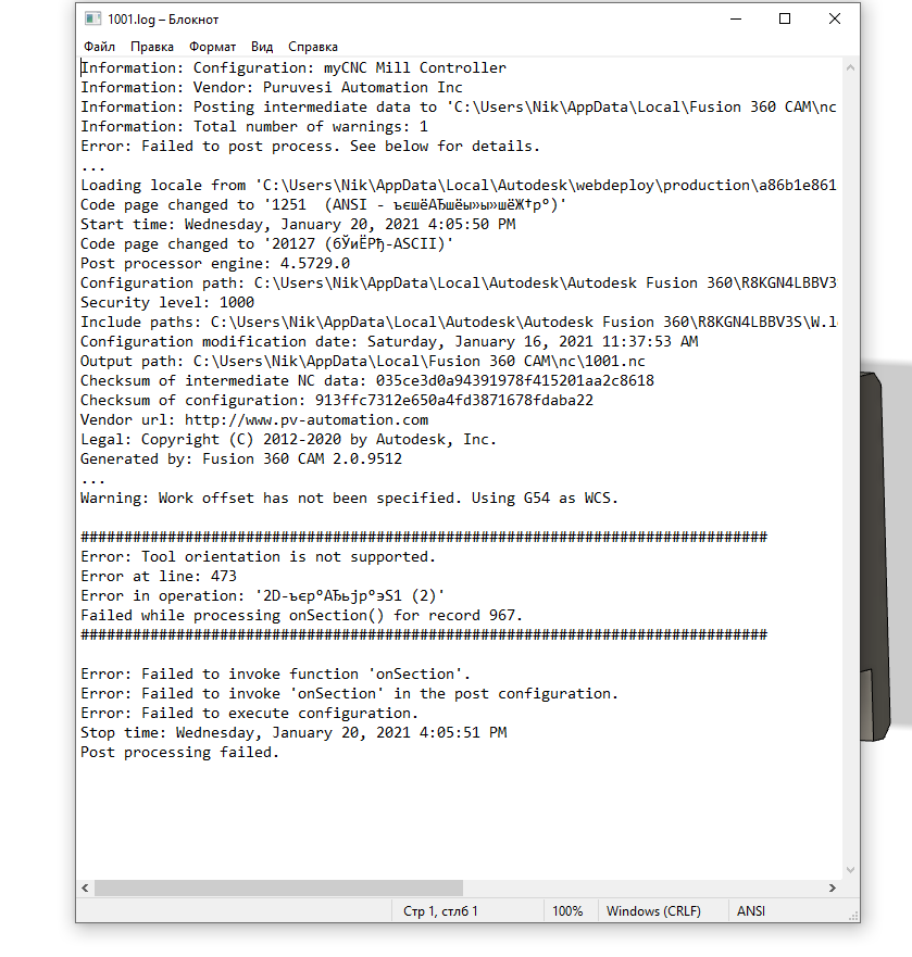

добрался до 4 оси
задал направление Зет на другой стороне , на визуализации все гуд
Г код не выводит, надо настраивать конфиг :)
на всякий случай скрины

nik1 писал(а): ↑20 янв 2021, 19:09 добрался до 4 оси
Направление поворотки надо указать в ПП)
справа вот настройка

поворотка ожила :good:
еще пара вопросов
можно ли настроить пост так , что бы при создании паттернов в коде не выводило г91г28з0 в каждом повороте , а выводило только в конце УП
как отменить паттерн так , что бы в дереве поменялось название с паттерна на первоначальное название?
